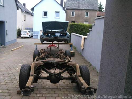

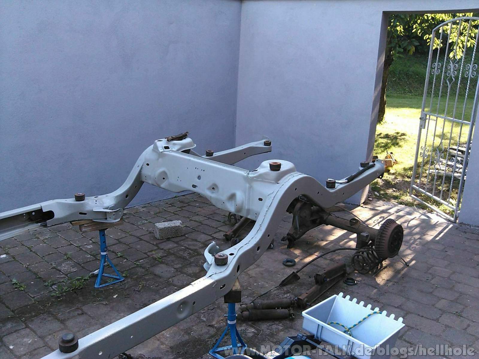

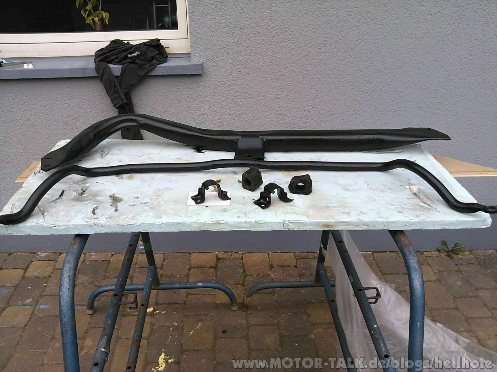

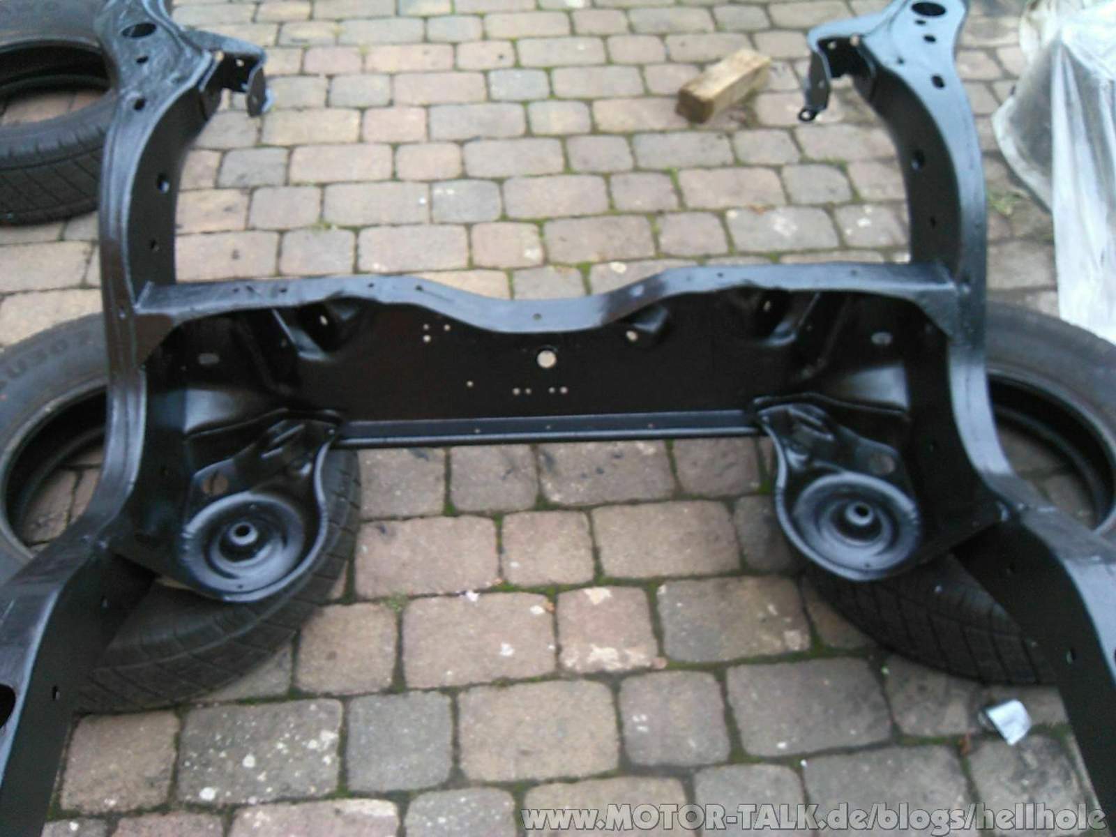

Rahmen
Der komplette Rahmen ist abgeschliffen, alle schwer zugänglichen Bereiche und der teils verbliebene Porenrost wurde mit Owatrol Öl versiegelt, anschließend mit Brantho Korrux nitrofest grundiert und abschließend mit einem Chassielack (Brantho Korrux 3in1 ) lackiert. Die Hohlräume (Bild nicht der fertige Zustand) wurden mit Fluid Film geflutet.
Zwischendurch haben der Stabilisator und die Getriebetraverse die gleiche Behandlung erhalten.
Rahmen vorherRahmen vorherRahmen grundiert 1Rahmen grundiert 1Rahmen grundiert 2Rahmen grundiert 2Rahmen lackiert 1Rahmen lackiert 1Rahmen lackiert 2Rahmen lackiert 2Rahmen lackiert 3Rahmen lackiert 3HohlraumHohlraumStabi+GetriebetraverseStabi+Getriebetraverse

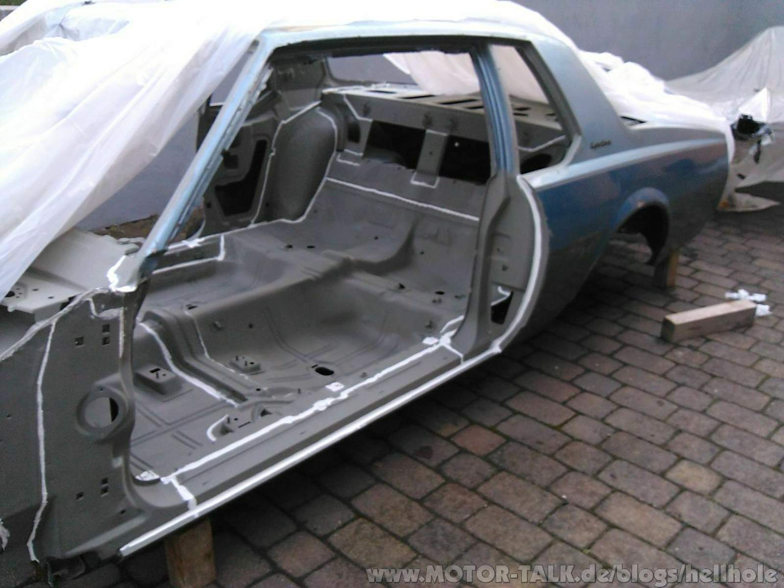

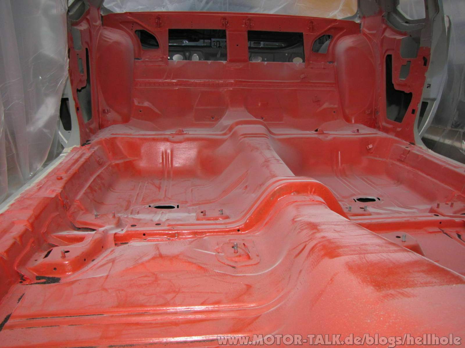

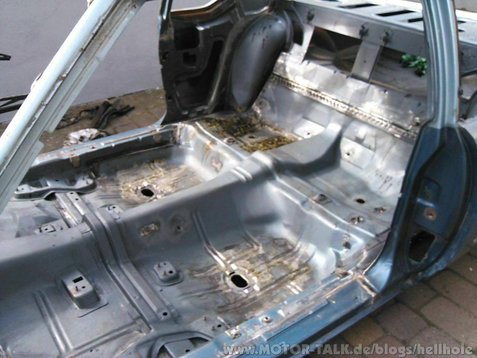

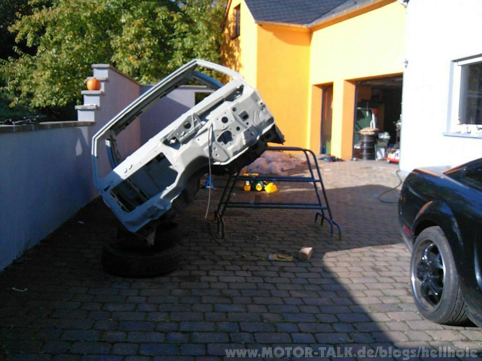

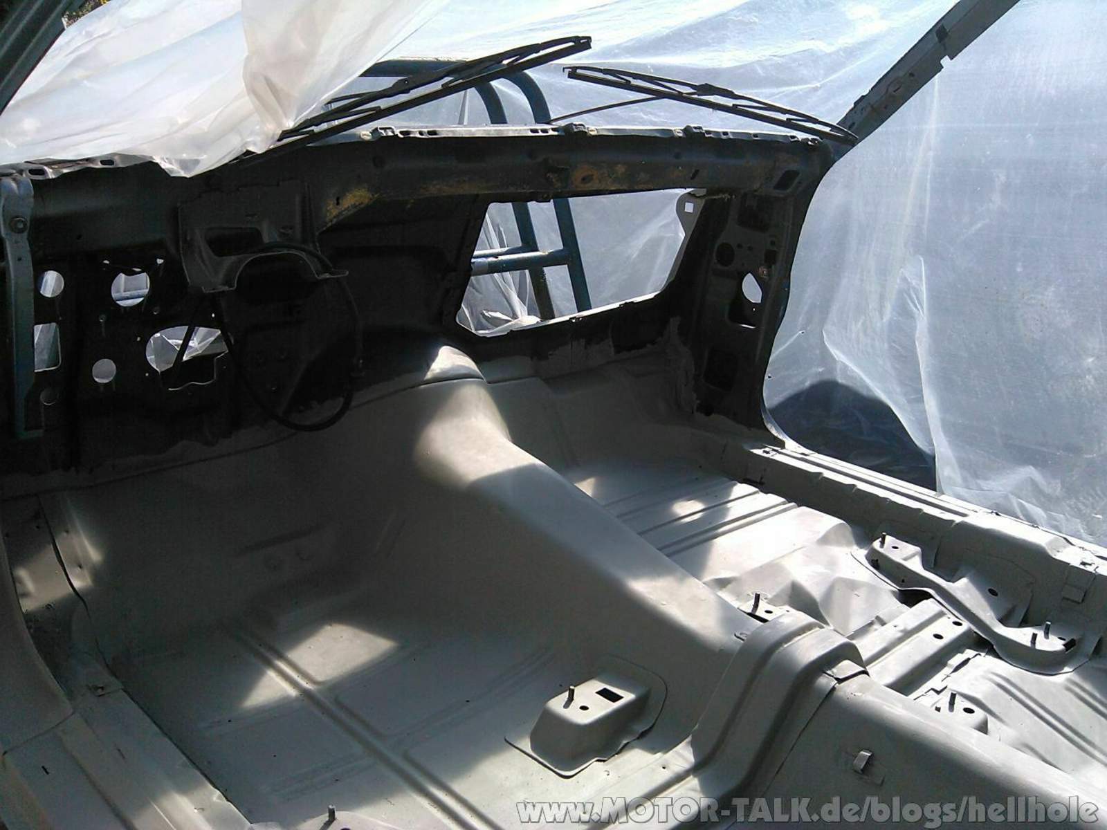

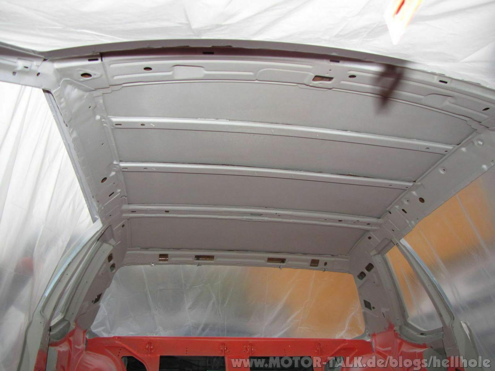

Karosserie
Auch an der Karosse gings weiter, Der komplette Innenraum wurde abgeschliffen, vorhandener restlicher Porenrost wurde mit Deox Gel Rostumwandler behandelt alle Karosseriefalze mit Owatrol Öl versiegelt um evtl. vorhandenen Falzrost zu stoppen und anschließend wieder analog dem Rahmen grundiert und lackiert. Zwischen Grundierung und Lack wurden noch alle Falze mit Korroflex , einer überlackierbaren Karosseriedichtmasse verschlossen. Schpritzwand und Heckblech wurden auf die gleiche Weise behandelt.
Innenraum geschliffenInnenraum geschliffenInnenraum grundiert 1Innenraum grundiert 1Innenraum grundiert 2Innenraum grundiert 2Innenraum abgedichtetInnenraum abgedichtet

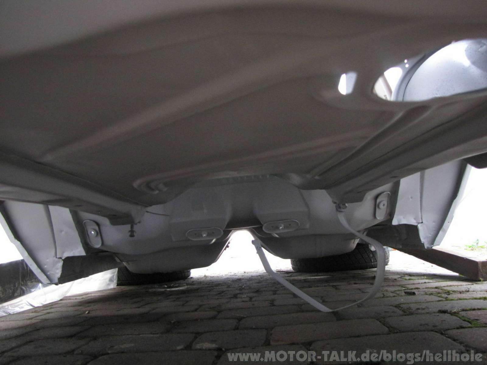

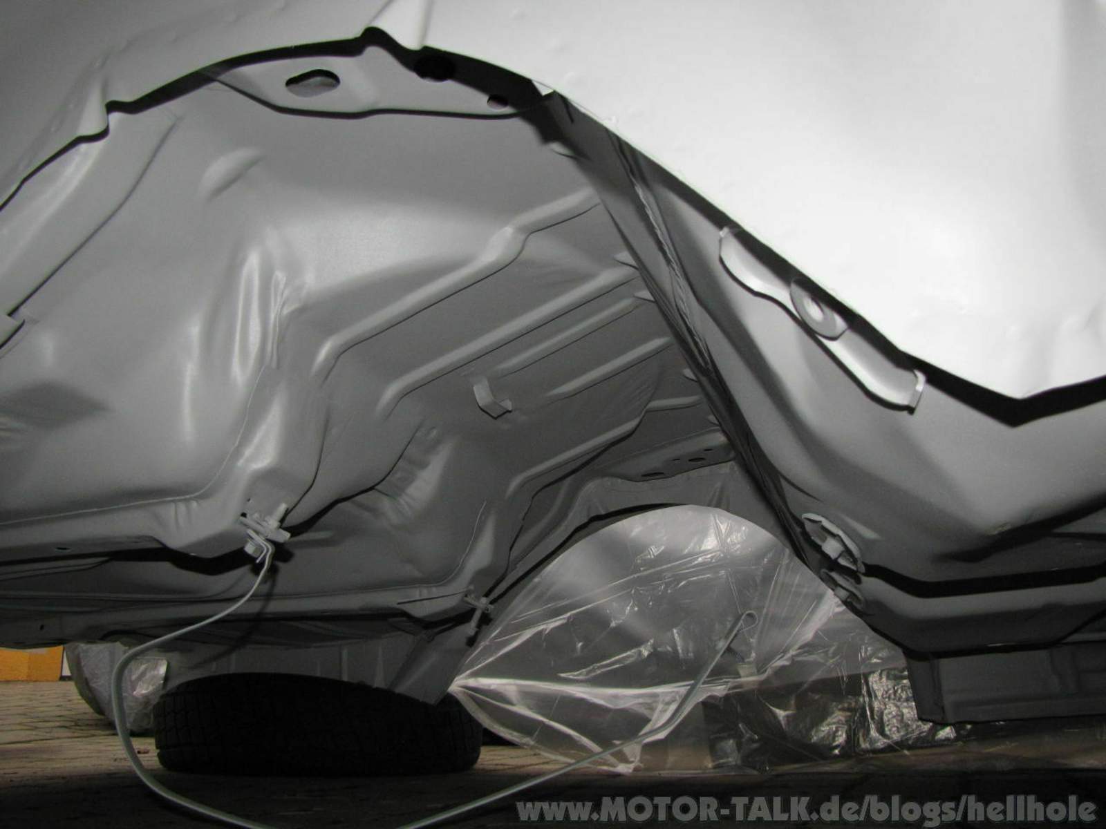

Dann gings an den Unterboden, habe ich mir zumindest vorgenommen! Eins kann ich sagen, der UB-Schutz der verarbeitet wurde war Qualitätsware. Ich habe eine ganzen Samstag investiert und gerade mal einen Radkasten und 50x50cm am Unterboden bis aufs Blech blank bekommen. Erst mit Heißluftfön und Spachtel dem UB-Schutz zu leibe gerückt und anschließend in bewährter Manier mit Drahtbürste und Negerkeks weiter gemacht. Kurz eine Scheißarbeit! 😁 Dann fiel schnell der Entschluss doch einen Strahlbetrieb zu beauftragen! 😁 Ursprünglich wollte ich die ganze Karosse strahlen lassen, habe mich aber dann, auf Grund der guten Substanz und der hohen Belastung durch das Strahlen, dagegen entschieden. Nun habe ich den Mittelweg gewählt, da ich wirklich keine Lust habe die restlichen Samstage des Jahres mit Schleifen zu verbringen.
Hier noch Bild vom Bearbeitungversuch, alle Leser die der BG nahe stehn scrollen besser schnell weiter... 😁
Unterbodenbearbeitung 1Unterbodenbearbeitung 1Unterbodenbearbeitung 1Unterbodenbearbeitung 1

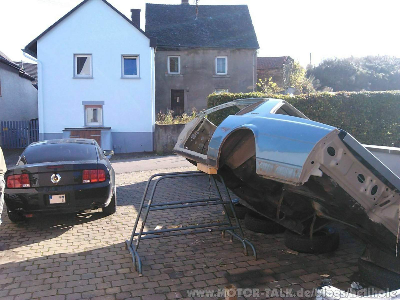

Am 31.10.2013 wurde der Wagen dann von der Fa. Auto Hoff GmbH abgeholt. Ja man kann die Karosserie mit drei Mann tragen! Es ist schwer, aber es geht! 😁 Montag drauf sollte der Wagen dann in Arbeit genommen werden und Ender der Woche zurück kommen. Hingezogen hat es sich dann bis gestern (18.11.2013) also gute 2 Wochen, was aber kein Problem darstellte und die Arbeit ist hervorragend, sieht aus wie neu. 🙂
Unterboden von vorneUnterboden von vorneRadkasten hintenRadkasten hintenUnterboden von hintenUnterboden von hintenInnenraum 2Innenraum 2Innenraum 1Innenraum 1Karosse aktuellKarosse aktuell

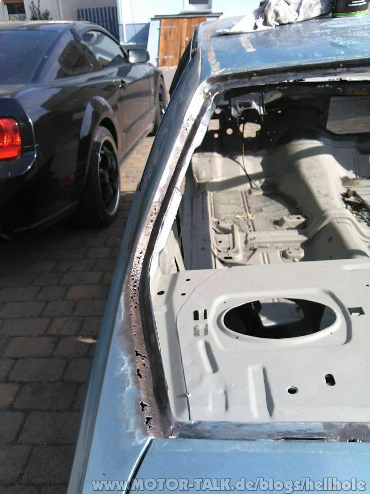

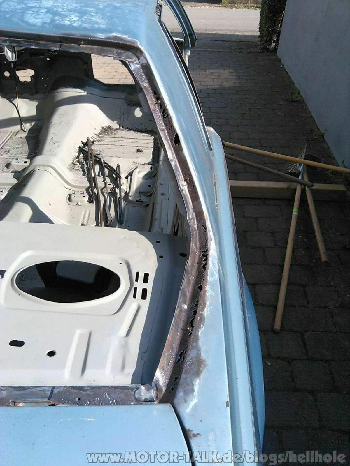

Und noch gute Nachrichten, ein Lackierer und Karosseriebauer ist auch endlich gefunden. Für letzterengibt nicht soviel zu tun, ein paar kleine Löcher und das Sorgenkind, der Fensterrahmen hinten.
Fensterrahem rechtsFensterrahem rechtsFensterrahem linksFensterrahem links

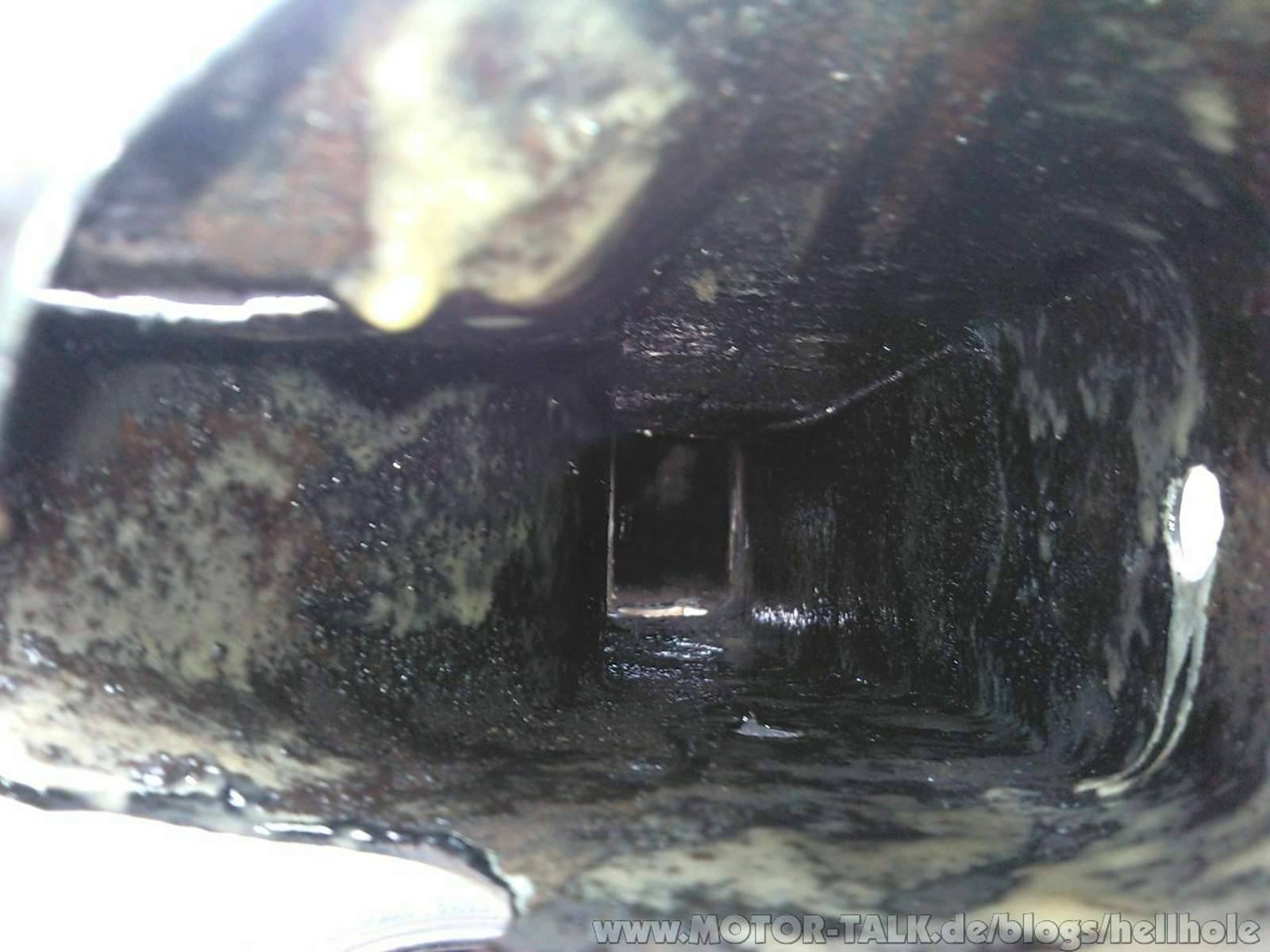

Ich würde die Hohlräume noch mit Fett fluten, das hält dann für ein paar Jahre an.
Wurde der Unterboden nach dem Strahlen gleich versiegelt?

Ja, strahlen und Grundieren wurde vom Strahlbetrieb in einem Aufwasch gemacht. Gerade bei aktuellen Witterungsbedingungen wollte ich hier kein Risiko eingehen, eine Nacht an der feuchten Luft und das schöne Ergebnis wäre vermutlich ruiniert gewesen, bzw ich hätte wieder nacharbeiten müssen. Ich habe auch bei den selbst geschliffenen Sachen generell immer Stück für Stück geschliffen und grundiert. Ausnahemn gabs nur im Sommer wenns wirklich warm und trocken war aber auch da habe ich dann vor dem Grundieren immer genau geschaut ob nicht doch wieder Flugrost angesetzt hat. Wobei manuell bearbeitete Flächen nicht so rostempfindlich sind wie gestrahlte.
Eine Versiegling der Hohlräume wird auf jeden Fall erfolgen, beim Rahmen habe ich das ebenfalls gemacht. Ich habe Fluid Film, auf Grund seiner einfacheren Verarbeitung, statt Mike Sanders gewählt, obwohl letzteres wohl das etwas bessere Produkt ist.

Mon Mar 10 14:03:49 CET 2014    |    schrotti_999
Ein aufwändiges Projekt und höchstwarscheinlich ein tolles Ergebnis.
Was macht man denn mit so einem Scheibenrahmen? Ein guter Karosseriespengler kann zwar alles anfertigen, aber das dauuuuuuuuuuuuuuuert und kann keine Sau bezahlen.
Mon Mar 10 14:57:56 CET 2014    |    Hellhound1979
Tja, sowas kommt leider erst zum Vorschein wenn man den Wagen zerlegt bzw. die Scheiben ausbaut. 🙁 Leider habe ich mit sowas, an einer sonst fast rostfreien, Karosserie nicht gerechnet. Es ist im übrigen die einzige Durchrostung an der ganzen Karosserie und ich werde Wohl oder Übel einen Spengler damit beauftragen müssen wenn ich den Wagen erhalten möchte. Glücklich bin darüber aber nicht wirklich.
