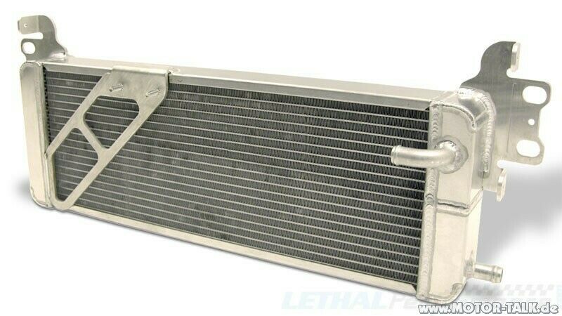

2. Die Temperatur
2.1 Der Ladeluftkühler
[bild=4]Der Kühlkreislauf des LLK (Ladeluftkühlers) ist an seine Grenze gestoßen, er konnte die entstehende Wärme einfach nicht mehr abführen. Dadurch ist die Temperatur der Ansaugluft entsprechend angestiegen und die Leistung eingebrochen, da das Steuergerät die Zündung weit zurück genommen hat um den Motor zu schützen. Dieses Problem war so groß, das die getestete Ladedruckerhöhung von 0.8 auf 1.0 bar die Leistung, durch die noch größere Hitze der verdichteten Luft, bis auf 420PS einbrechen ließ! 😰
Um dem Ganzen nun Abhilfe zu verschaffen wird der LLK deutlich vergrößert. Es wird ein Wärmetauscher von Afco verbaut der nominell eine ca. doppelt so große Kühlfläche hat wie der original mitgelieferte von Saleen. Zudem werde ich das Wasservolumen im Kreislauf erheblich vergrößern. Mehr kann ich, unter berücksichtigung eines vertretbaren Kostenrahmens nicht machen. Der Wagen verfügt über einen Water to Air Intercooler, d.h. die angesaugt und verdichtete Luft wird durch einen wassergekühlten Wärmetauscher innerhalb des Kompressors gedrückt bevor sie in die Ansaugkanäle gelangt. Vorne, hinter der Frontschürze sitzt dann ein weiterer Wärmetauscher der das Kühlwasser des LLK-Systems wieder herunter kühlt.

- Saleen Stage II Kompressor
- Ladeluft Kühler
- Dual Boost Bezinpumen
- Größerer (90mm) MAF (Luftmassenmesser) Sensor
- Entsprechend geänderter Ansaugtrakt
- Geänderte Software
- Kleinkram
