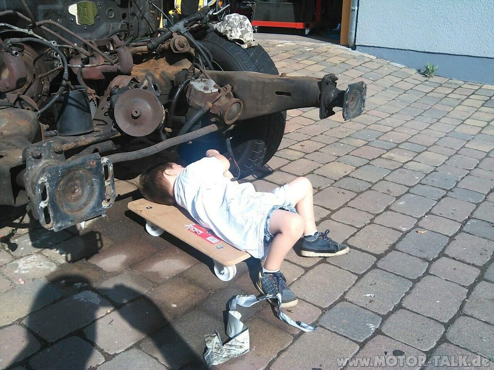

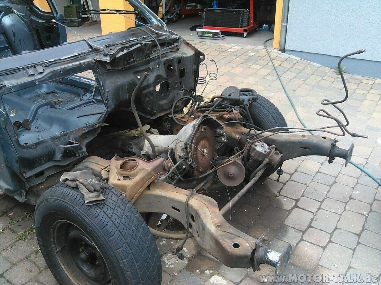

Hier in dieser Blogreihe möchte ich die Restauration meines 77er Chevrolet Caprice Coupe dokumetieren.
Soweit der Plan.
Vielleicht wird im Laufe dieses Blogs der ein oder andere denken: "WTF was macht der den da!?" Demjenigen sei gesagt, dies ist mein erstes Projekt dieser Art und ich habe auch sonst keinerlei Hintergrund im Kfz Bereich. Ich bin quasi interessierter Laie und es ist "learning by doing" angesagt, aber ich bin zuversichtlich und zum Glück nicht mit zwei linken Händen gestraft. 😁
Es geht weiter...

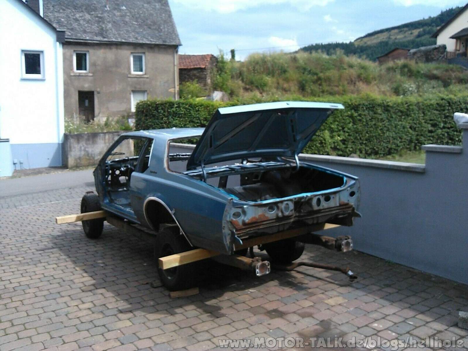

Nachdem ich im laufe der Zeit die letzten, na gut ein Radlauf fehlt noch wegen ner vermurksten Schraube, Chromteile entfernt habe gings nun endlich ans Trennen von Karosserie und Rahmen. Nach einigem hin und her wie ich das wohl am besten anstelle kam ich zu dem Schluss das erst noch das Getriebe raus muß. Also gesagt getan. Schaltgestänge und Tachowelle entfernt und die letzen zwei verbliebenen Schrauben gelöst die das Getriebe mit der Getriebetraverse verbunden haben. Rangierwagenheber drunter und das Getriebe langsam nach vorne rausgezogen. Und dann? Nun ja wie ich feststellen musste ist ein Getriebeausbau allein, na gut so ganz allein war ich nun auch nicht wie man auf dem 3. Bild sehen kann 🙂, und ohne Bühne ne blöde Angelegenheit da das Teil scheiß schwer ist. 😠 Zum Glück bin ich nicht so ganz schmächtig und ich konnte es auf die Motortraverse des Rahmens wuchten und von da dann ab in die Kiste. Hat dann letztendlich auch ganz gut geklappt. 😁

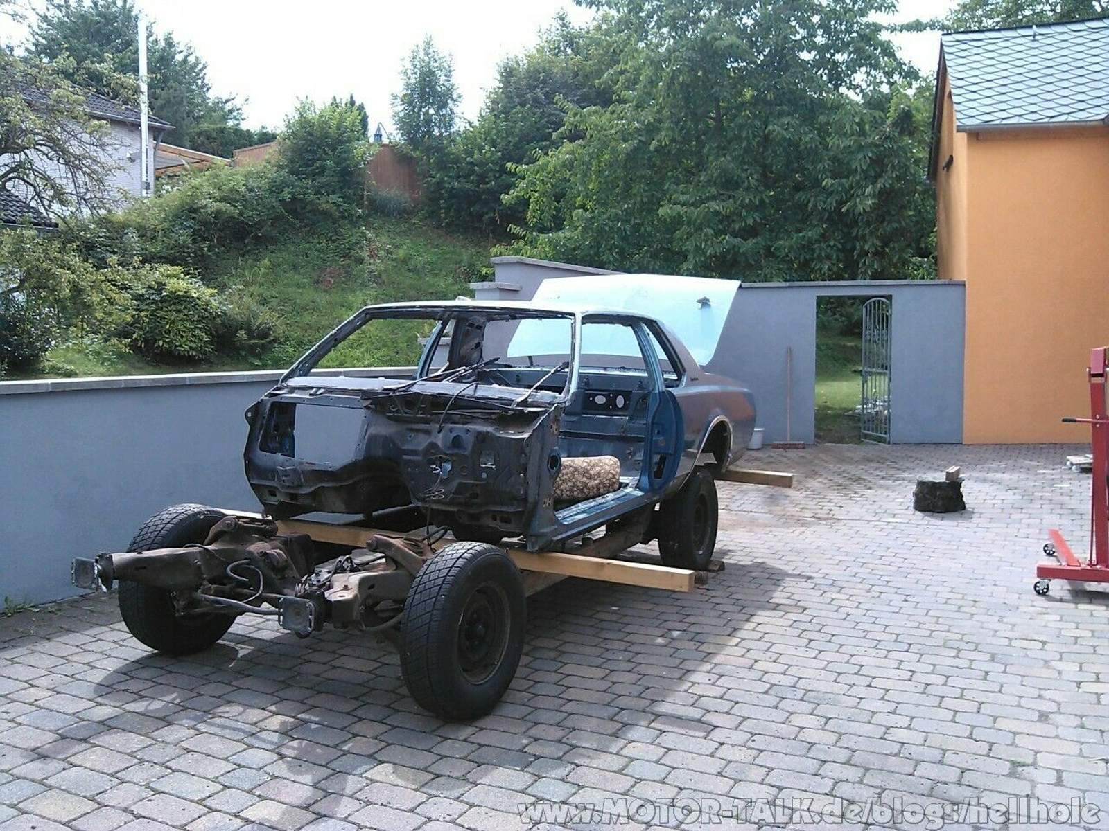

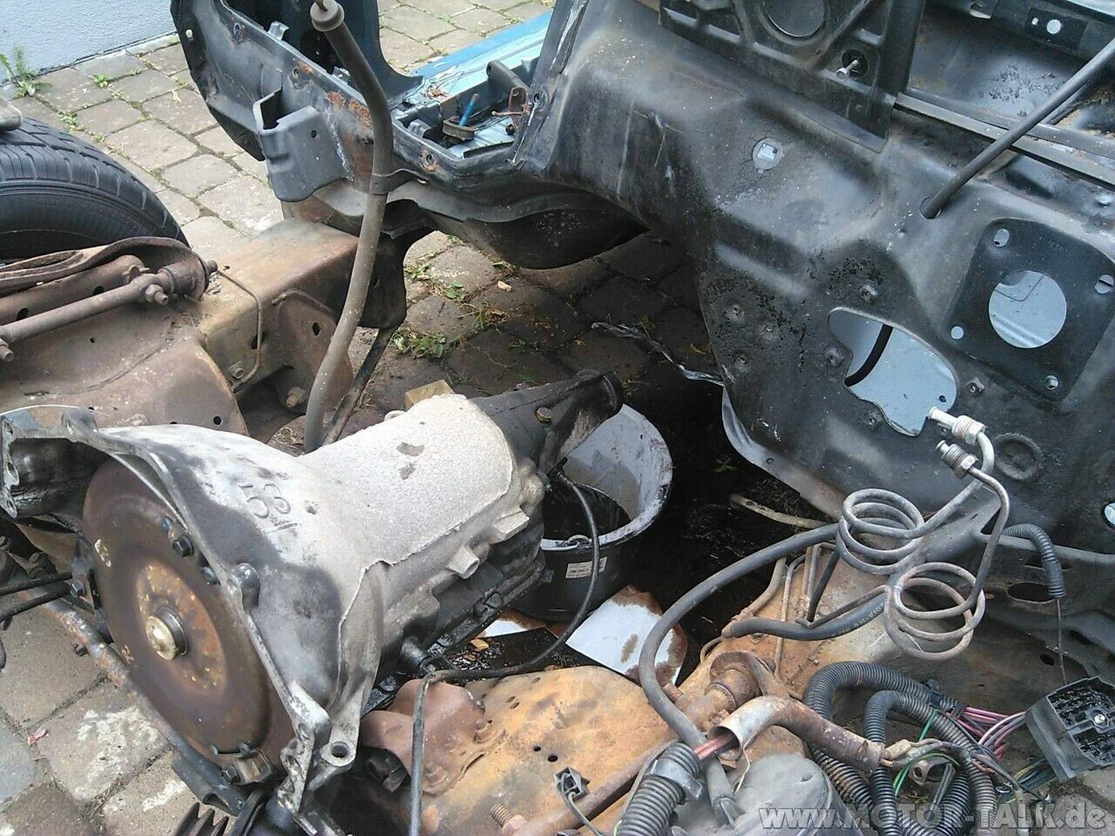

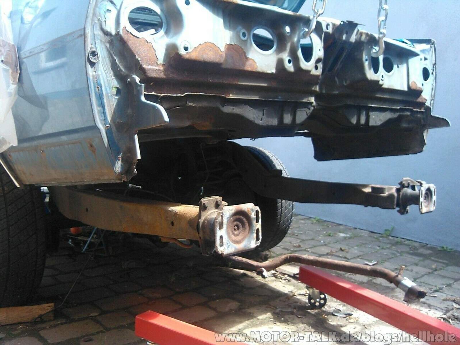

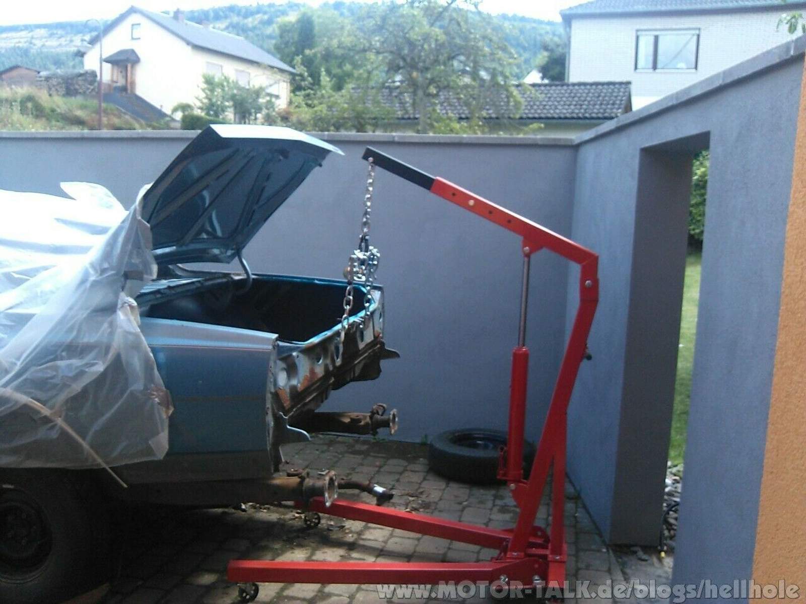

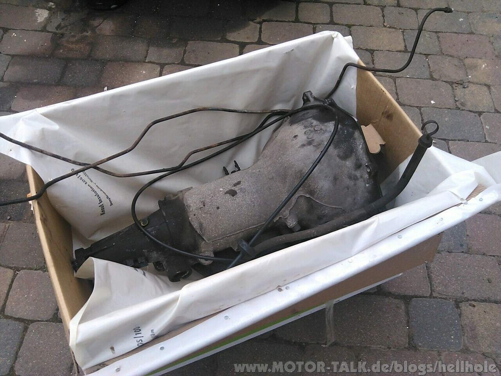

So, weiter gings. Tank ausgebaut, Handbremsseil demontiert und anschließend die "Body Mounts" losgeschraubt. Das sind Gummipuffer mit einer Metallhülse drin die zwischen Karosserie und Rahmen sitzen und durch diese beides miteinander verschraubt ist.

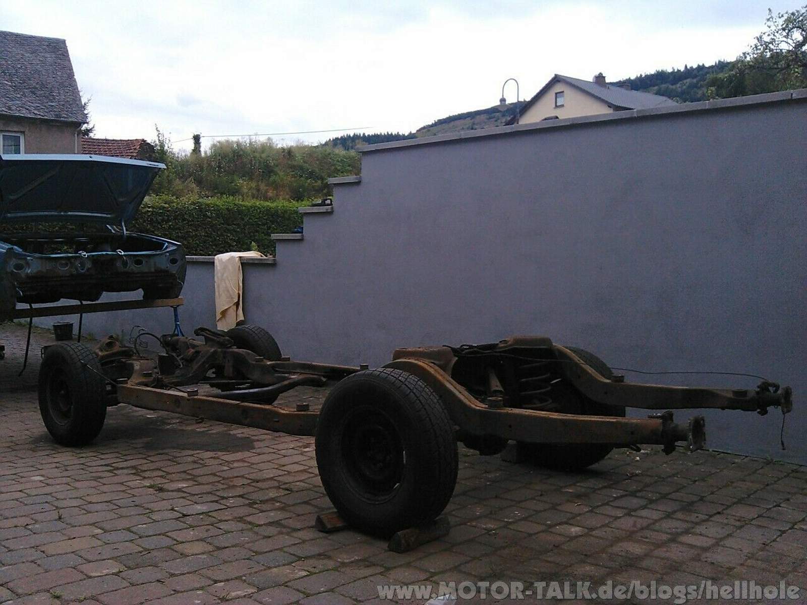

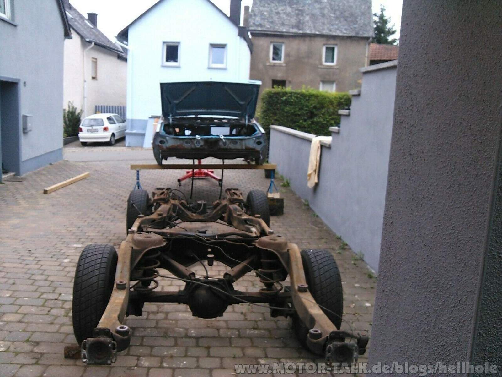

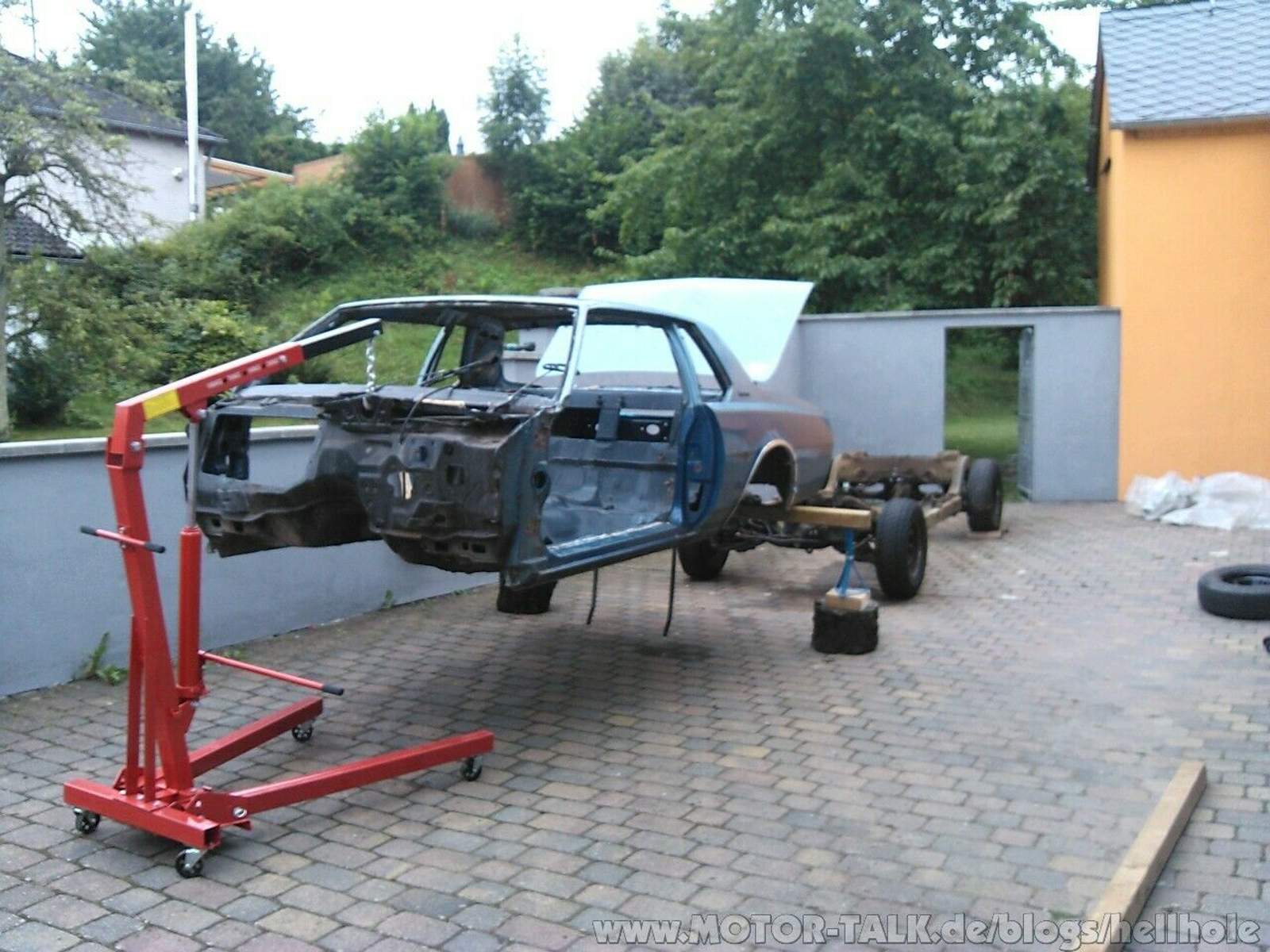

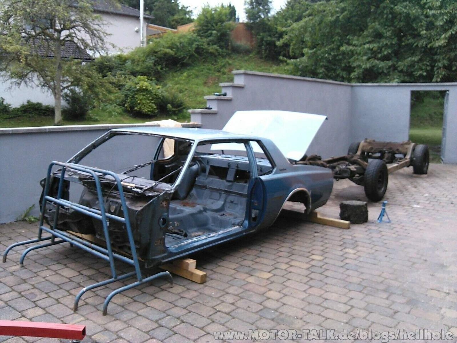

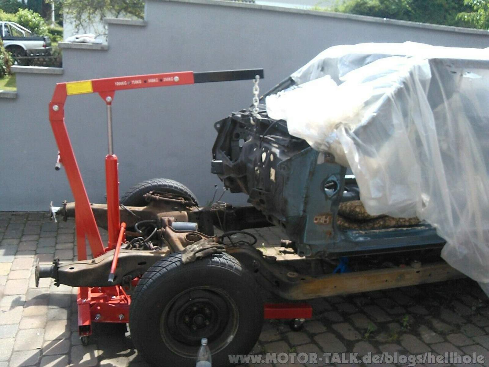

Jetzt war zwar alles lose aber das Häuschen noch nicht vom Rahmen runter. Ein Plan musste her, wie dies am besten zu bewerkstelligen sei. Letztendlich hab ich dann den Motorkran genommen und die Karosse abwechselnd vorn und hinten höher gebockt bis ich der Rahmen mit dem Fahrwerk einfach drunter raus rollen konnte. Erst wollte ich den Rahmen nach vorne rausziehen, entschied mich dann aber, wegen dem "Buckel" auf Höhe der Hinterachse, dagegen und habe ihn dann nach hinten rausgerollt. Anschließend habe ich dann die Karosse, abwechselnd vorne und hinten, wieder abgelassen.

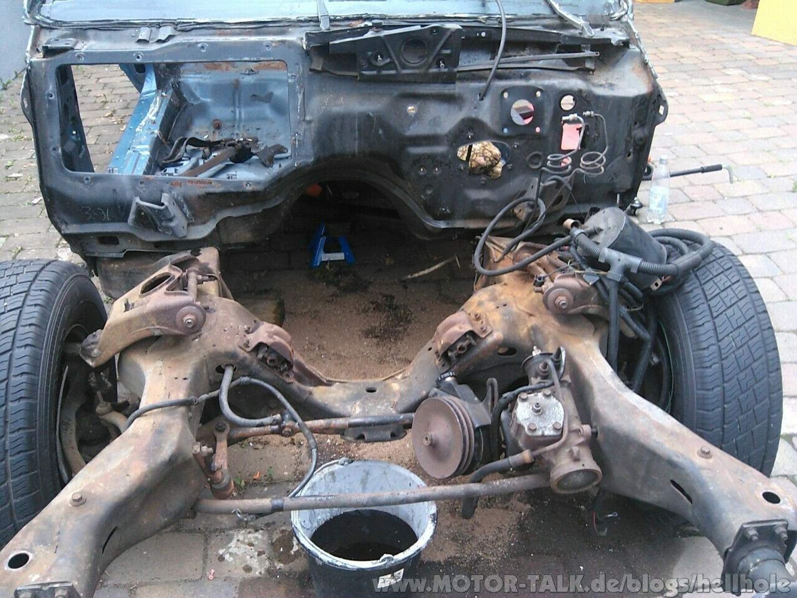

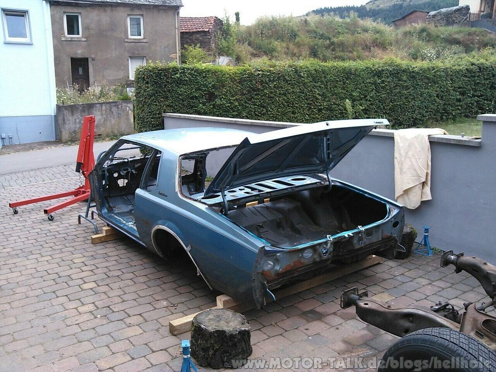

Jetzt steht das Schleifen und entrosten auf dem Programm. Ursprünglich wollte ich ja die gesamte Karosserie Strahlen lassen, bin aber von diesem Plan abgerückt. Zum einen hat der Wagen zu viel gute, rostfreie, Substanz um dem Blech das Martyrium des Strahlens zuzumuten. Strahlen, in diesem Fall wäre es mit Korund, bedeutet immer Materialabtrag und das würde nicht nur den Rost entfernen sondern auch das "gesunde" Blech großflächig schwächen. Zum anderen ist es nicht so einfach das Strahlmaterial restlos zu entfernen, doch genau das ist von größter Wichtigkeit das Strahlgutreste in den Hohlräumen schöne Feuchtigkeitsnester bilden können und wer will schon Feuchtigkeit in der Karosse? Zu guter Letzt kann ich die Kosten fürs Sandstrahlen anderweitig gut verplanen. Was bleibt? Natürlich die harte Tour, Drahtbürste für die Bohrmaschiene und der gute alte, man verzeihe mir die politisch unkorrekte Bezeichnung, "Negerkeks", sprich die CSD Scheibe. 😁
Ach ja, eine Bestellung Richtung USA habe ich auch auf den Weg gebracht. Ein Großteil der benötigten Teile ist nun unterwegs zu mir, das wären im Groben:

Das Stimmt schon, der Rost ist zu 90% oberflächlich, Durchrostungen gibt es lediglich am Scheibenrahmen hinten und halt meine Problemtür Beifahrerseite.
Auf dem "guten" Blech werde ich auch nur bis auf die Grundierung runter gehen und nicht bis aufs blanke Blech. Die CSD Scheiben sind auch so weich das sie zwar Rost und Lack lösen aber kaum Blech angreifen können.
Strahlen macht zwar wunderbar sauber und rostfrei, hinterlässt aber eine raue "aufgebrochene" Oberfläche.
Für den Rahmen überlege ich es mir aber nochmal, da ist genug "Fleisch" vorhanden.
Eine Tauchbadentlackung wäre wohl der Königsweg gewesen, mir aber schlicht und ergreifend zu teuer. Für einen teuren und hochwerigen Oldi lohnt sicht mit Sicherheit, aber für so einen 08/15 Ami? Ne, eher nicht. 🙂

Den Scheibenrahmen muß sich jemand vornehmen der sein Handwerk versteht, wird wohl auf neues Blech rauslaufen. ich mache nachher mal eine Detailaufnahme.
Die Grundierung ist unproblematisch, der Thermoplast Lack ist das Übel (aber auch nur weil es ihn nicht mehr gibt). Der Lack härtet nie richtig aus und arbeitet sehr stark bei Temperaturschwankungen. Das machen morderne Lacke nicht mit und reißen. Es gibt zwar bestimmte Trenngrundierungen die den Thermoplast Lack isolieren sollen aber ne saubere Lösung ist das nicht.
Das tolle an dem Lack ist das er sich in gewissem Maße selbst repariert, leichte oberflächliche Kratzer ziehen sich, wenn der Lack heiß wird, von selbst wieder glatt und man kann auch Stellen ich großen Flächen einfach nachlackieren und mittels Hitze ineinander verlaufen lassen um die Übergänge zu entfernen.

Frame off geht, mit Hilfe eines Motorkrans, und etwas Geduld auch alleine. 😁
