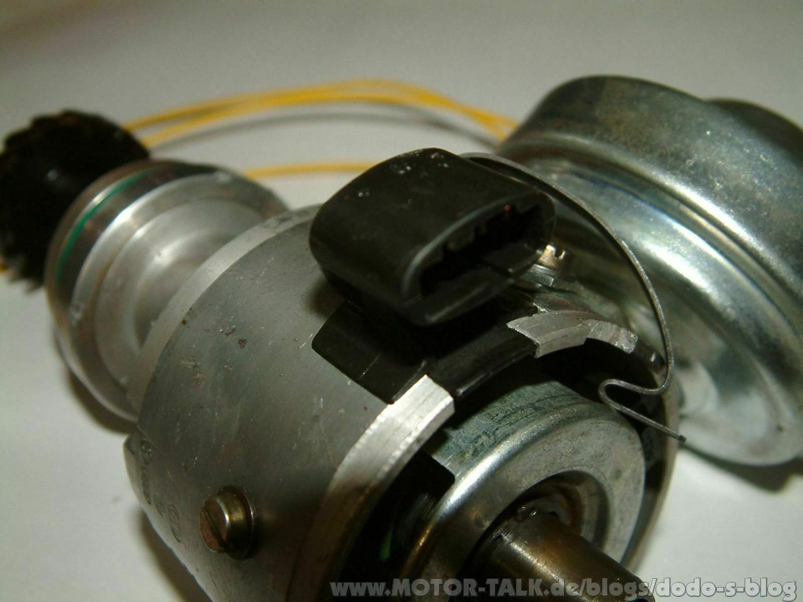

ZZPZZP Nachdem ich mit einem "wandernden" Zündzeitpunkt zu kämpfen hatte, der eine präzise Einstellung des ZZP zuverlässig verhinderte, begann die Jagd nach einem adäquaten Verteiler.
Eingebaut hatte ich ein Exemplar das offensichtlich an Motoren des MKB EZ verbaut war.
Weil mir keiner so wirklich die Frage beantworten konnte, welche Verteiler denn über eine Fliehkraftverstellung für die Vorverlegung des ZZP mit zunehmender Drehzahl verfügen, habe ich mich auf die Suche nach einem Modell vom Golf 1 GTI gemacht. Insbesondere weil dieser offensichtlich mehr Frühzündung bei Vollast zulässt als die anderen Modelle. Ob das beim Golf 2 GTI MKB EV auch so war, konnte ich nicht in Erfahrung bringen und darüber hinaus habe ich auch in der Bucht nichts gefunden. Beim Freundlichen kostet so ein Verteiler vom EG schlappe 450,-- Oiro :eek:. Ich hatte Glück und habe einen Händler gefunden der mir ein Neuteil für einen fairen Kurs überlassen hat. Teilenummer: 067 905 205.
EG und EZ VerteilerEG und EZ Verteiler Der 2 Liter Motorblock verfügt über eine größere Aufnahmebohrung für den Zündverteiler. Daher musste freilich auch der Adapterring vom alten abgzogen und auf das neue Exemplar aufgepresst werden. Auch das Antriebsritzel wurde getauscht, weil die 2 Liter über einen anderen Hub realisiert werden und somit das Übersetzungsverhältnis des 1.8ers nicht übernommen werden kann. Bitte beachtet, dass auf dem Bild das Ritzel verkehrt aufgesteckt ist. Habe ich aber erst bemerkt als die Bilder schon im Kasten waren. ;
EG Verteiler mit AdapterringEG Verteiler mit Adapterring EZ VerteilerEZ VerteilerAuf diesen Bildern sieht man noch einmal den alten Verteiler und den neuen mit dem von einem Kollegen angefertigten Adapterring.
Stecker EG VerteilerStecker EG VerteilerUnd weil bei solchen Vorhaben ja meist nichts Plug & Play passt, waren natürlich die Stecker für den Hallgeber unterschiedlich. Ein Besuch beim Freundlichen und ein Blick ins ETKA förderte aus den Untiefen der Teilenummern einen passendes Exemplar zutage. Dank Classic Parts war das Teil bereits am nächsten Tag verfügbar. Die passenden Kabel mit entsprechenden Steckern zum einklipsen waren am Lager.Stecker EZ VerteilerStecker EZ Verteiler[/tablehead]

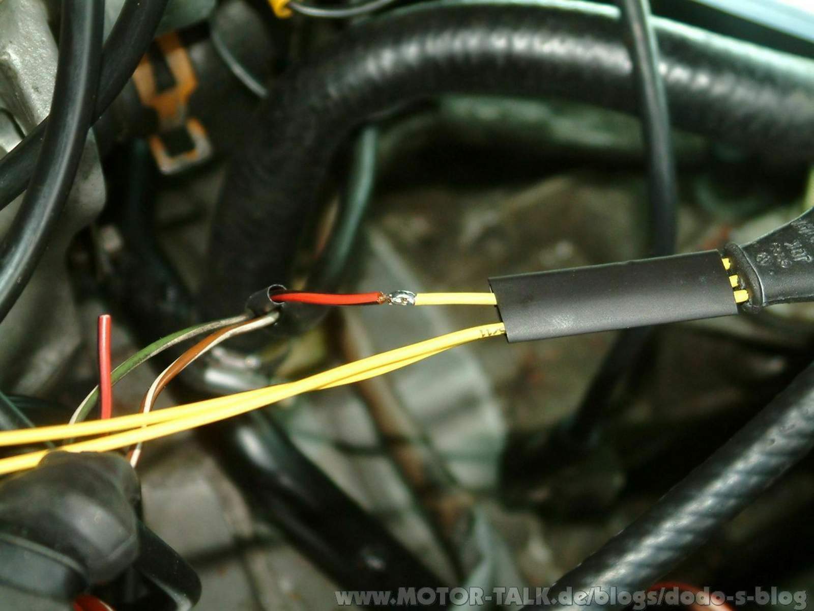

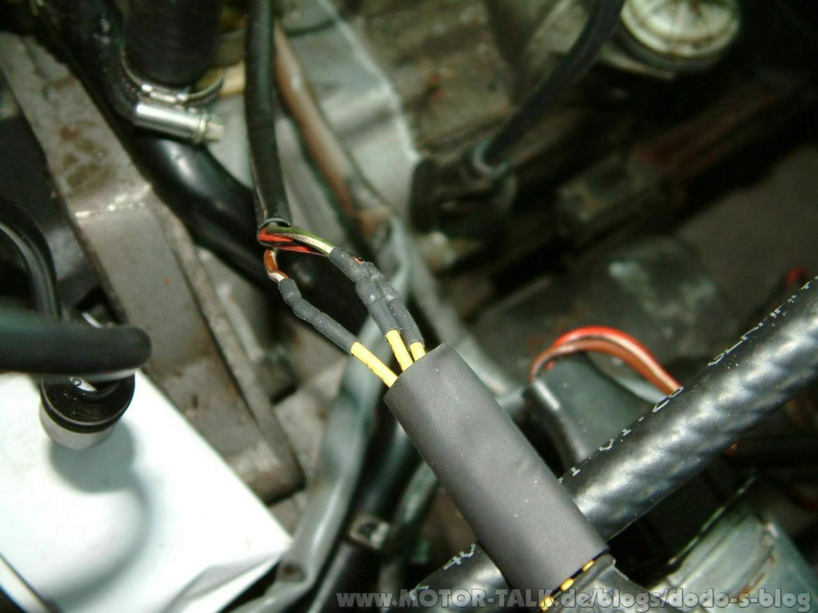

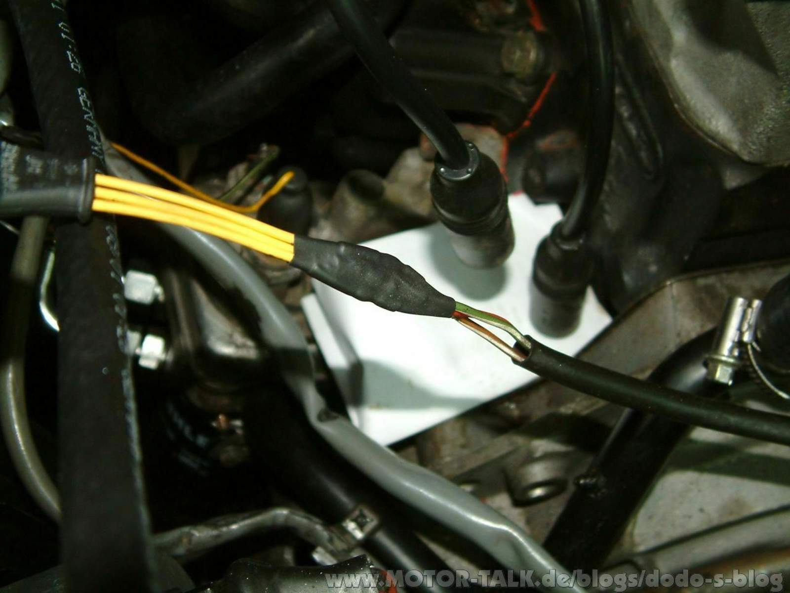

Daheim angekommen habe ich zuerst die Lötarbeiten durchgeführt. Schön ein Kabel nach dem anderen. Wie schnell ist da was vertauscht und nachher geht die Sucherei los, wo was hingehört. Also immer schön der Reihe nach. Dann noch alles sauber und ordentlich mit Schrumpfschlauch abisoliert und ich konnte mit dem Einbau beginnen.
EG VerteilerEG Verteiler EZ VerteilerEZ Verteiler
Hier sieht man noch einmal schön die Unterschiede der an den Verteilern angebrachten Buchsen.

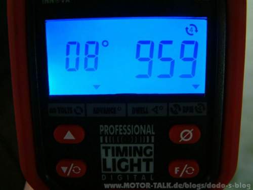

EinstellenEinstellenAls alles wieder zusammengesteckt war, ging es natürlich an's einstellen. Nach dem anlassen war der Leerlauf sehr niedrig und beim abblitzen lagen gerade mal 2° an. Also Verteiler gegen den Uhrzeigersinn verdrehen, ein wenig an der Leerlaufeinstellschraube gestellt und schon hatten wir 7° bei rund 960 u/min. Verteiler eingebautVerteiler eingebaut
Dann bin ich auf Probefahrt um den ZZP noch einmal bei völlig durchgewärmten Motor einstellen zu können. Leider hatte ich meine Unterlagen in der Werkstatt vergessen und hab dann nach Gefühl eingestellt. Bei 950 hatte ich dann 8° vor OT und bei 4000 u/min. 30°.
Laut meinen Unterlagen wird er ZZP bei diesen Verteilern dynamisch eingestellt. Die Werte liegen bei 4000 U/min. um 22 - 26° und bei 5000 U/min. um 26 - 30°. Das bedeutet also, dass die Fliehkraftregelung bei 5000 U/min. voll ausgeregelt hat. Offensichtlich lieg ich ein wenig drüber, habe aber den exakten Wert nicht mehr ermittelt.
