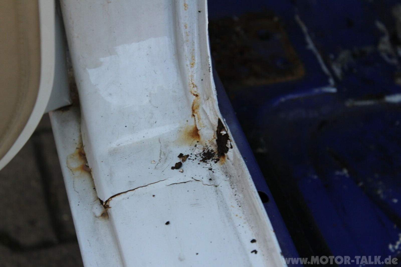

GaserlisGaserlisDa Emil schon einige Jahre auf der Karosse hat, ist doch die eine oder andere Schönheitsreparatur zu erledigen. Die Farbgebung des Innenraums trifft nicht wirklich meinen Geschmack, am Käfig ist hier und da etwas Rost, innen gibt es das eine oder andere Loch zu verschweißen und auch das Armaturenbrett bedarf einer Überarbeitung nach meinen Vorstellungen. Ich habe heute als erste Amtshandlung den Käfig ausgebaut. Dieser wird abgeschliffen, mit Rostschutzgrundierung behandelt und dann voraussichtlich wie auch der Innenraum in Weiß lackiert.
CockpitCockpitDie zu verschweißenden Löcher sind im übrigen keine Rostlöcher, sondern irgendwelche Bohrungen die ab Werk wahrscheinlich mit Gummistöpseln verschlossen waren. In 14 Tagen kommt voraussichtlich mein Mechaniker Tom und wir demontieren Tank, Türen und Scheiben. Dann kann man ungehinderter mit Flex und Schweißgerät hantieren.

KorrosionKorrosionÖldrucklampeÖldrucklampe..........bissi Rostbissi RostInnenInnenKäfigKäfigLüftungsschlitzeLüftungsschlitze:-):-)

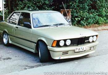

Mein 323i Bj1981,
Wow, der war hübsch und kam im typischen 80er Style daher. Ist das ein M-Stoßfänger vorne? Warum hast Du dich damals davon getrennt?
Viel Spaß damit...!
🙂 Danke! Den werde ich hoffentlich haben. Ist halt ganz was anderes als der Golf. Da werde ich in vielen Punkten sicher noch einmal bei Null anfangen müssen. Aber wozu hat man sonst ein Hobby. 😉

ja das war die original von BMW vertriebene M-Stoßstange (ich glaube irgendwas mit 360DM neu beim BMW Händler bezahlt zu haben), von mir gecleant. Denn normal war eine Vertiefung für den umlaufenden Stoßstangengummi vorhanden. Da ich hinten eine Zender Stoßstange die keinen Gummi hatte verbaut hatte, musste ich die beiden optisch "zusammenführen". Eine riesige Arbeit war auch der Umbau auf Shadowline, das es soweit ich mich erinnere bei diesem Modell vom Werk nicht gab. Das gute, gelbe Konifahrwerk, Tieferlegung, 205 50/15er Bereifung und, und, und. Ja, zu der Zeit lagen wir wirklich noch fast jedes Wochenende unterm Auto...😉
Als ich mich davon trennte war er etwa 12 Jahre alt und dementsprechend nagte auch der Zahn der Zeit in Form von Rost daran. Letzlich musste er einem 325i E30 weichen.
