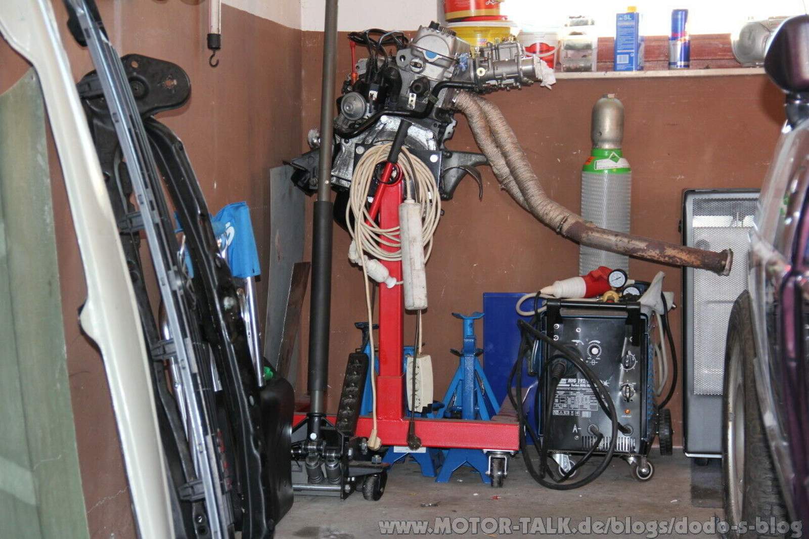

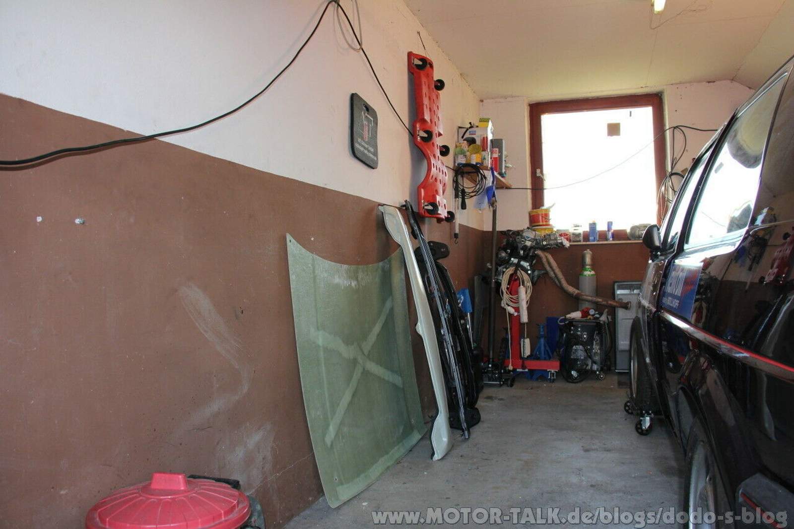

[bild=2]Bereits im Vorfeld machten wir uns bei zahlreichen Telefonaten Gedanken, wie man meine kleine Schrauberhöhle optimieren kann. Recht schnell wurde klar, dass ein aufgebocktes Auto nicht optimal ist, weil man sehr viel Platz kaputt macht. Und da ich diesen Winter keine Schweißarbeiten im großen Stil vorhabe, muss das auch nicht sein. Eine zuerst angedachte Lösung ähnlich der Rangierhilfen mit Stahlrollen, nur mit dem Unterschiede dass sie an den Naben festgeschraubt worden wären, wurde wieder verworfen. Zuviel Aufwand und leider zu wenig Zeit. 🙁

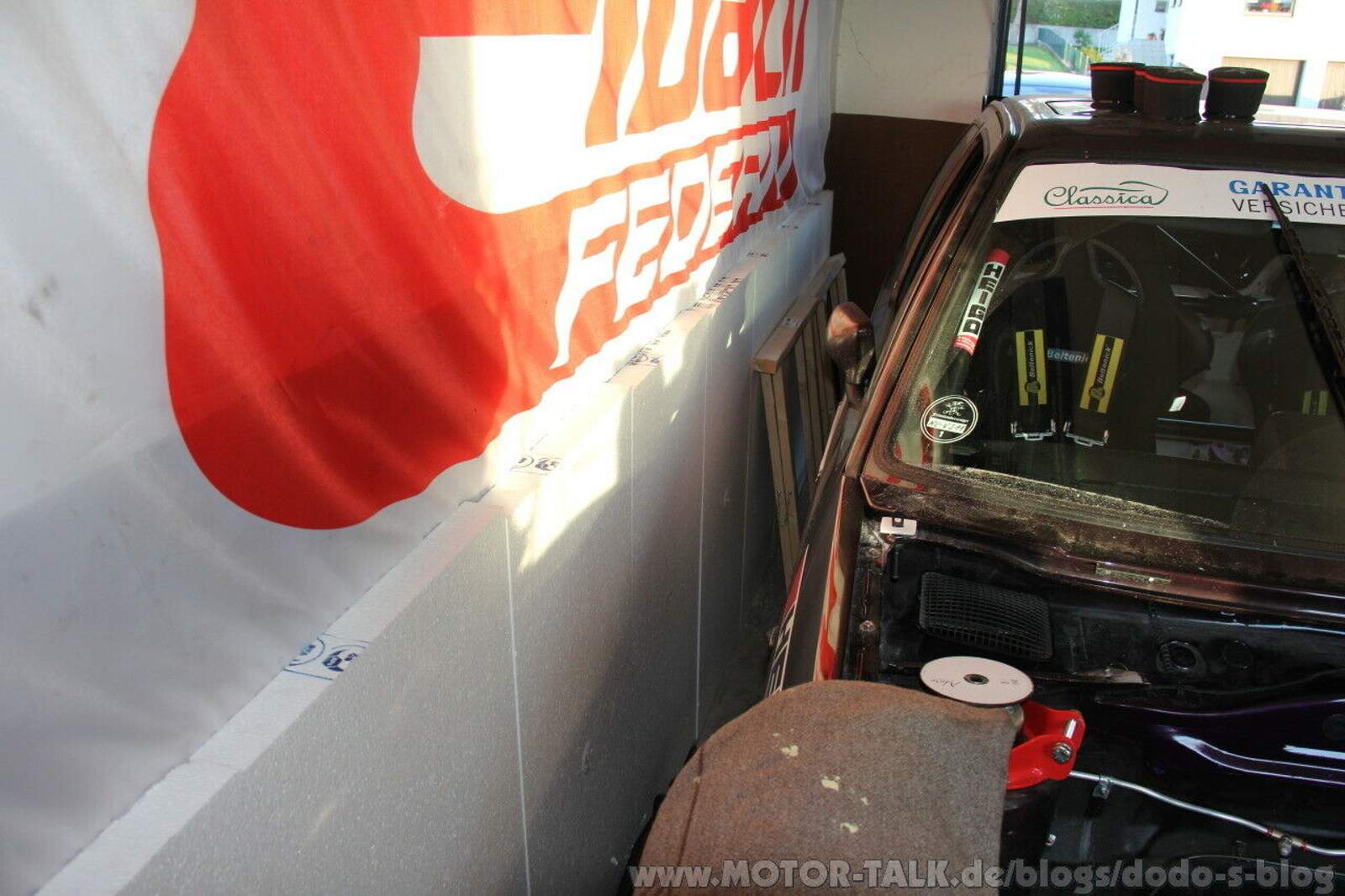

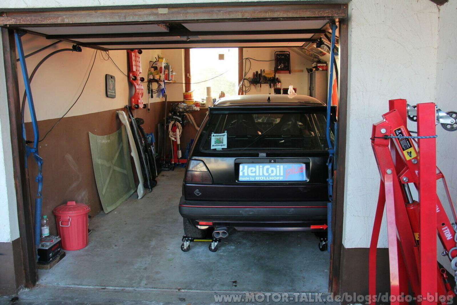

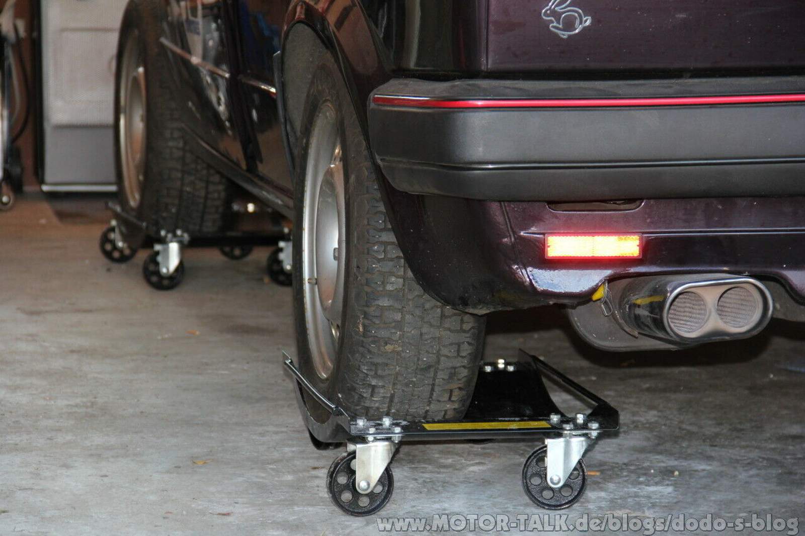

[bild=3]Nach einigem hin und her habe ich mich dann für Rangierhilfen mit Stahlrollen entschieden. Der Gedanke war, den Golf kann man damit eben entweder ganz nach rechts oder links schieben, bzw. schräg stellen. Oder das Auto einfach vor die Garage wenn man Platz braucht. Eine Plane wurde auch besorgt, denn im Regen stehen lassen möchte ich den Wagen nicht. Auch wenn es nur für einen Tag ist. Die Feuchtigkeit hole ich mir dann in die Garage und das will ich vermeiden.

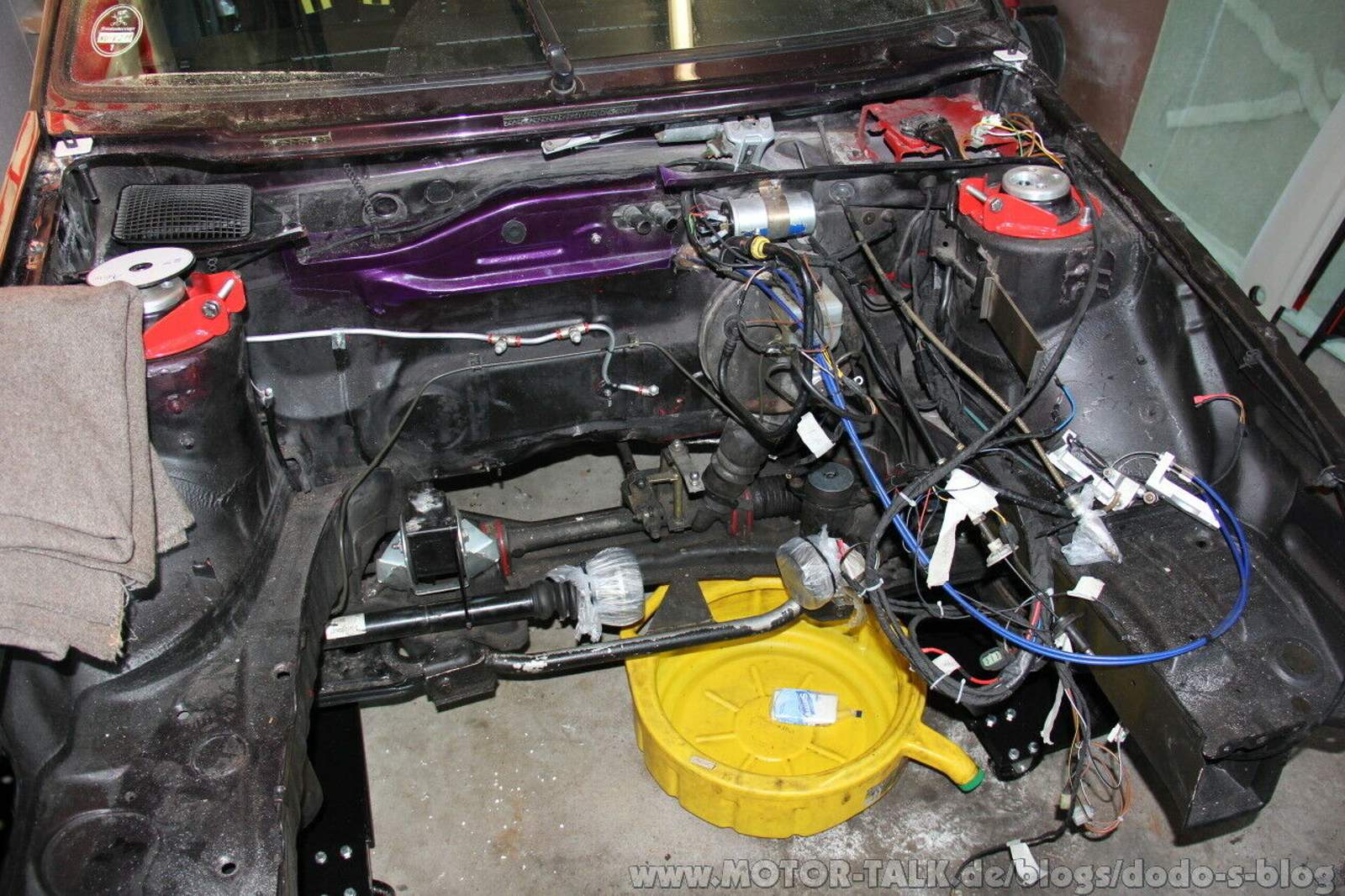

[bild=4]Pünktlich wie die Maurer reisten sony und seine Frau am Freitag Mittag an. Die Damen kannten sich bereits und da sie über ein ähnliches Bastelpotential verfügen wir der Kollege und ich, wurden in aufwändiger Handarbeit äußerst filigrane Weichnachtskarten angefertigt. Wunderbar, die Damen waren aufgeräumt und wir konnten ungestört in der Garage verschwinden. Ich hatte alles so gut es ging vorbereitet: Flüssigkeiten abgelassen, Kabel abgezogen und beschriftet etc.....

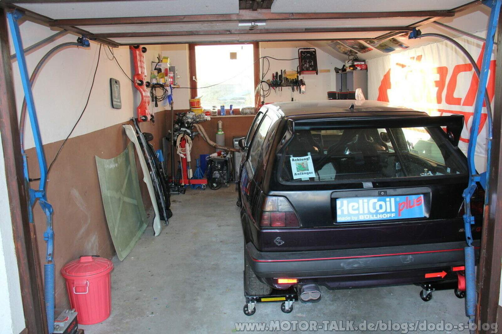

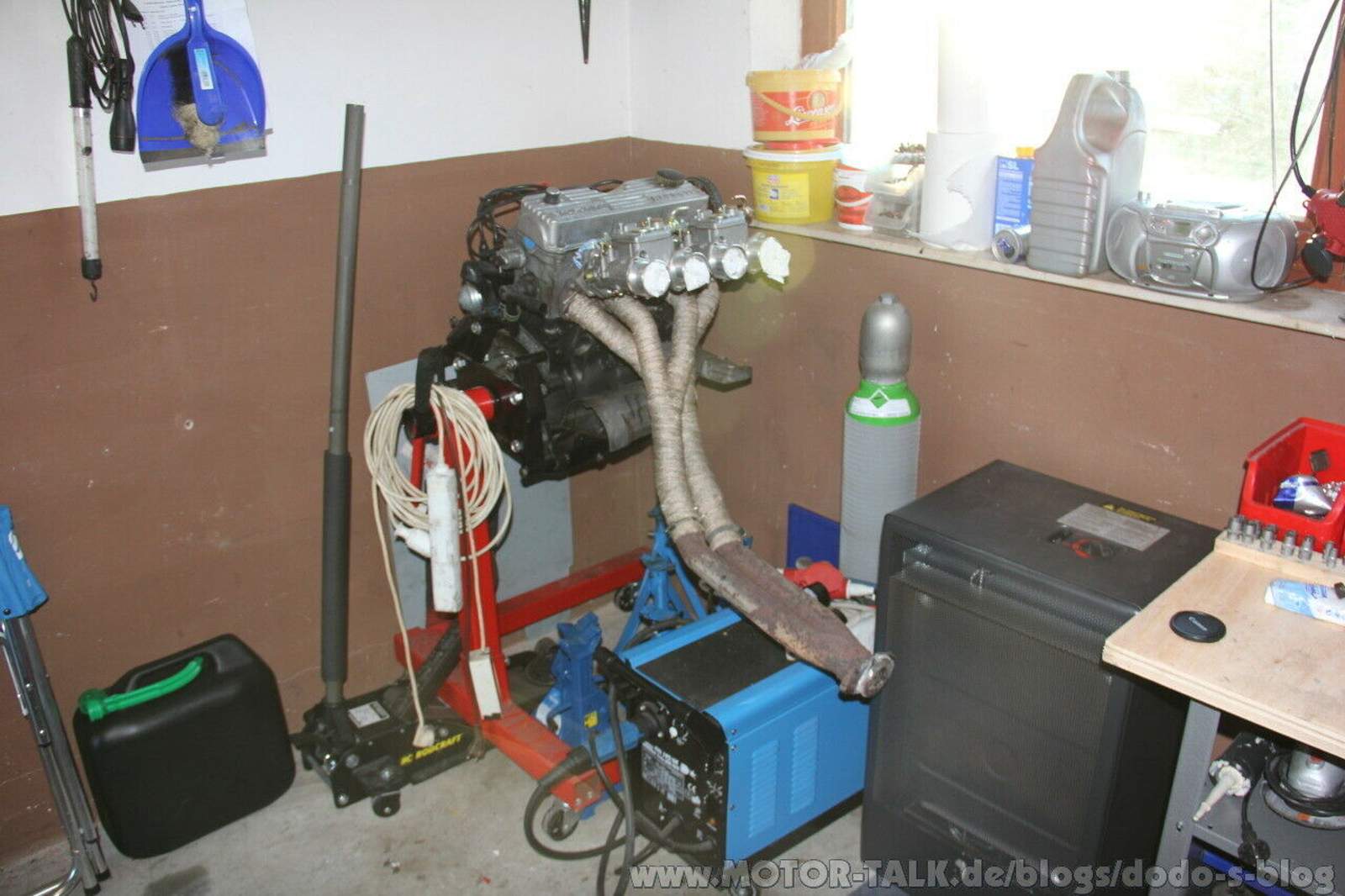

[bild=5]Der Motor war rasch ausgebaut, das Getriebe weg und dann wurde erst einmal die Kupplung begutachtet. Diese hatte bekanntlich in Monza Rauch- und Duftzeichen gesendet also war ich doch sehr gespannt, wie sie aussieht. Der Zustand entpuppte sich besser als erwartet, aber zu schlecht um sie weiter im Rennauto zu verwenden. Egal. Ein wenig Lehrgeld zahlt jeder einmal und es hätte auch schlimmer sein können im Sinne dessen, dass ich das Rennen hätte nicht beenden können.

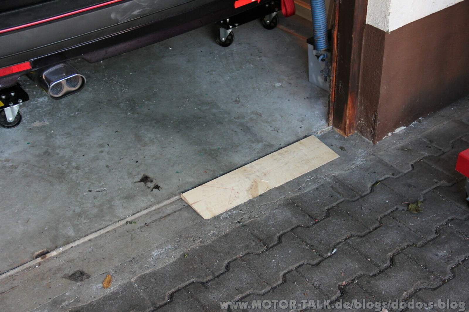

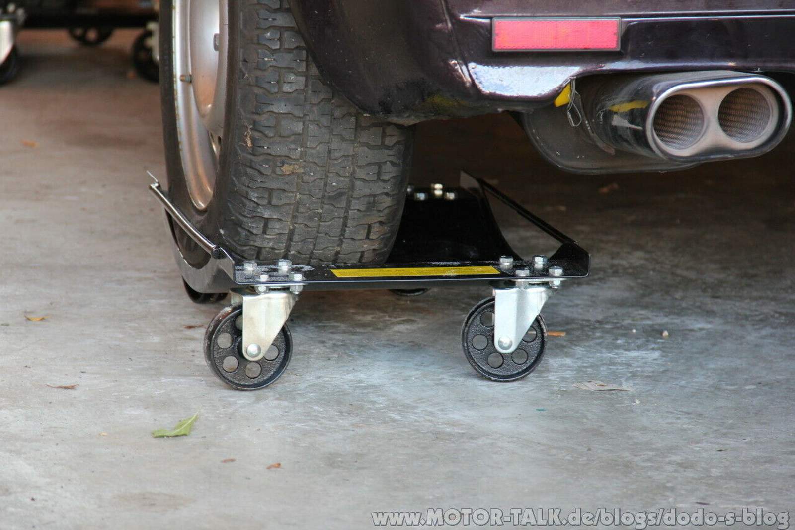

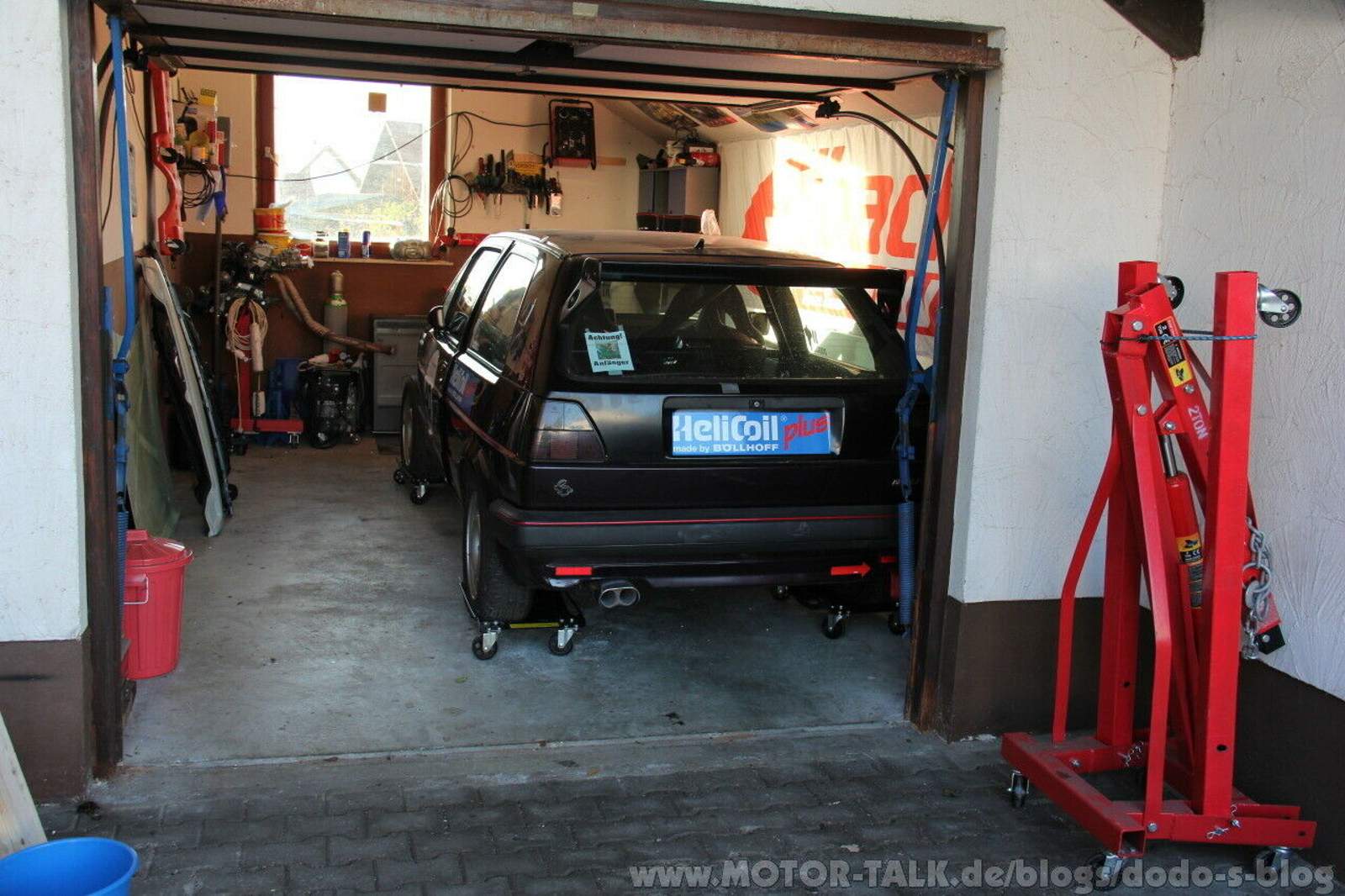

[bild=6]Dann haben wir den Golfswagen auf die Rangierhilfen gestellt. Eine tolle Sache! Ich war und bin begeistert! Sony hatte von einem befreundeten Schreiner Holzkeile anfertigen lassen um die Kante an der Garagenauffahrt zu überbrücken. Zu unserer Überraschung haben die doch recht dünnen Hölzer tadellos gehalten. Als dann alles soweit fertig war, haben wir uns noch ein wenig Gedanken gemacht und gefachsimpelt. Am ersten Freitag im Monat ist bei uns Clubabend also hatten wir beschlossen, die Gaststätte zum Abendessen aufzusuchen.

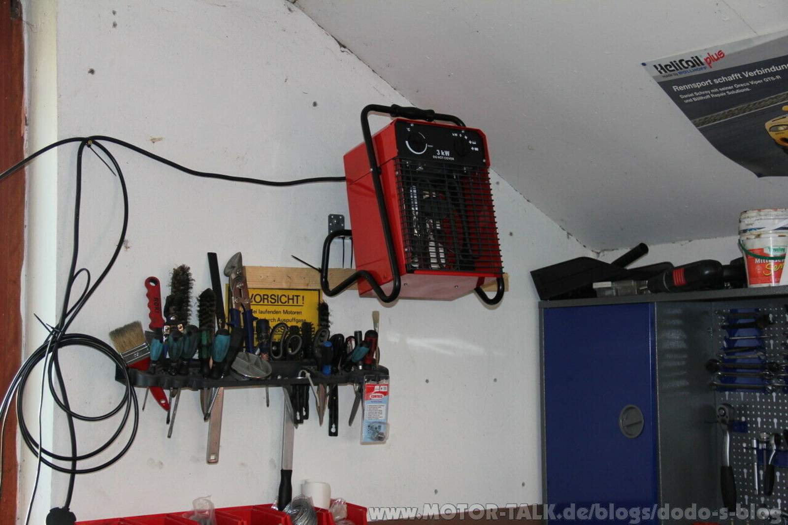

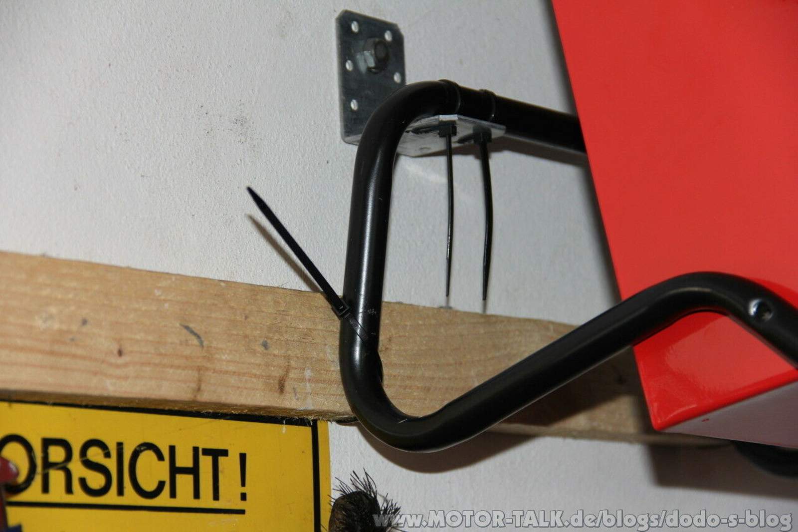

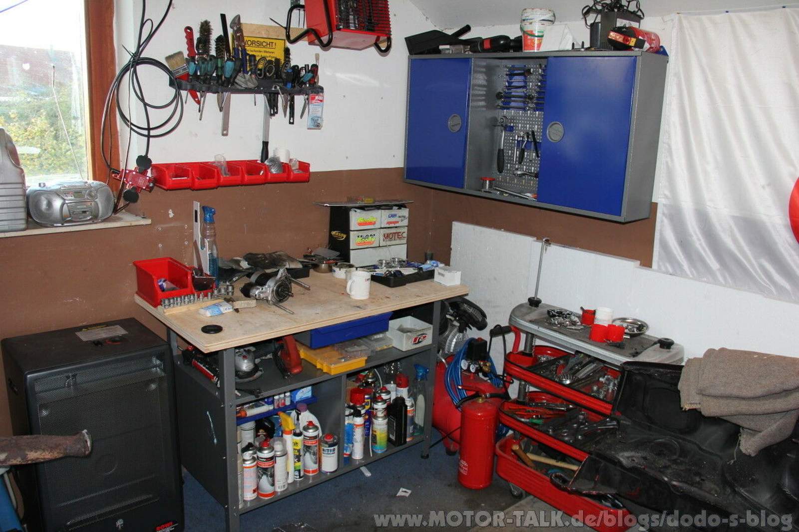

[bild=7]Einige Bier und Ramazotti später, war dann auch die letzte Klarheit beseitigt und wir fuhren sony und seine Dame in die Pension. Heute morgen um 10 Uhr haben wir dann noch die hinteren Bremssättel begutachtet weil ich dachte, diese könnten ggf. fest sein. Mein Verdacht erhärtetet sich nicht, wunderbar, dann muss ich darum nicht kümmern. Den Rest des Tages haben wir dann damit verbracht, meine Garage zu optimieren. Rasch zum Baumarkt, ein paar Styroporplatten besorgt und passende Dübel sowie ein neues Stromkabel mit 3 Anschlüssen. Der Elektroheizer wanderte unter die Decke, der Gasofen tauschte den Platz mit meinem Werkstattwagen.

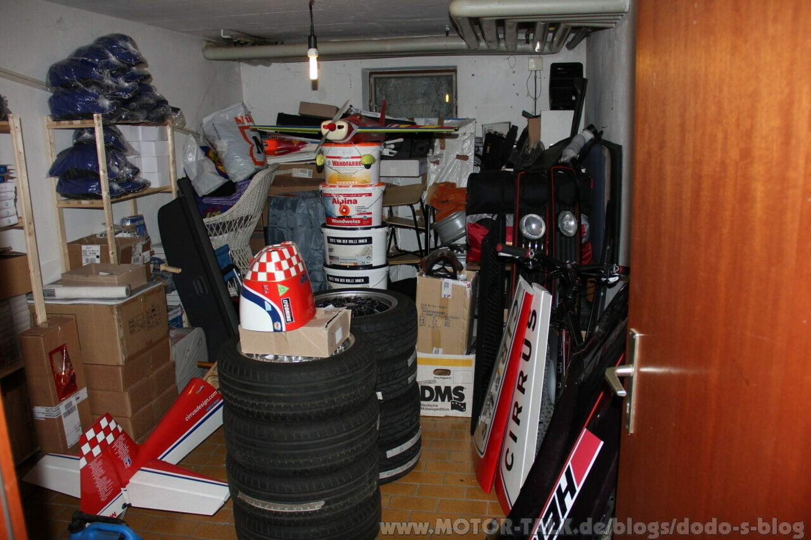

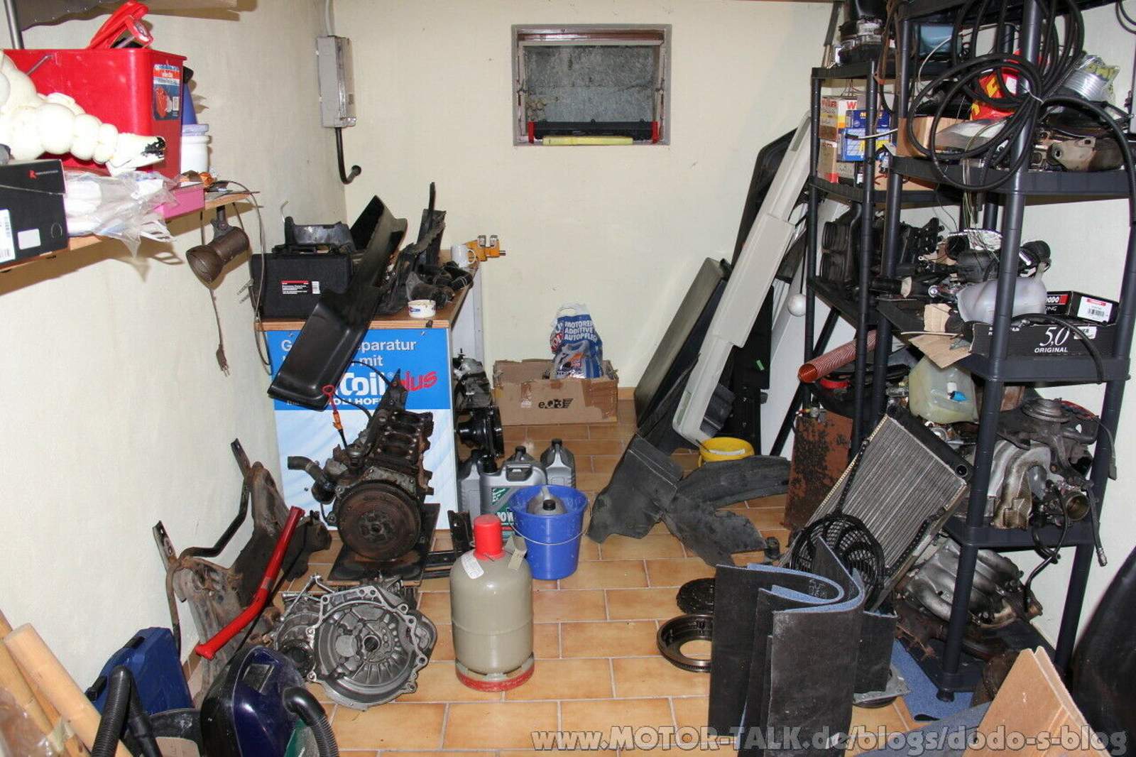

[bild=8]Im Vorfeld hatte ich bereits die große Werkbank gegen eine kleinere getauscht und das größere Exemplar im Keller verstaut. Da ich um jeden Zentimeter kämpfen muss, müssen Kompromisse gefunden werden. Die beiden Kellerräume hatte ich schon einige Zeit vor sony's Besuch anders eingeräumt bzw. umgeräumt um Platz zu schaffen. Sieht man auf den Bildern ganz gut.

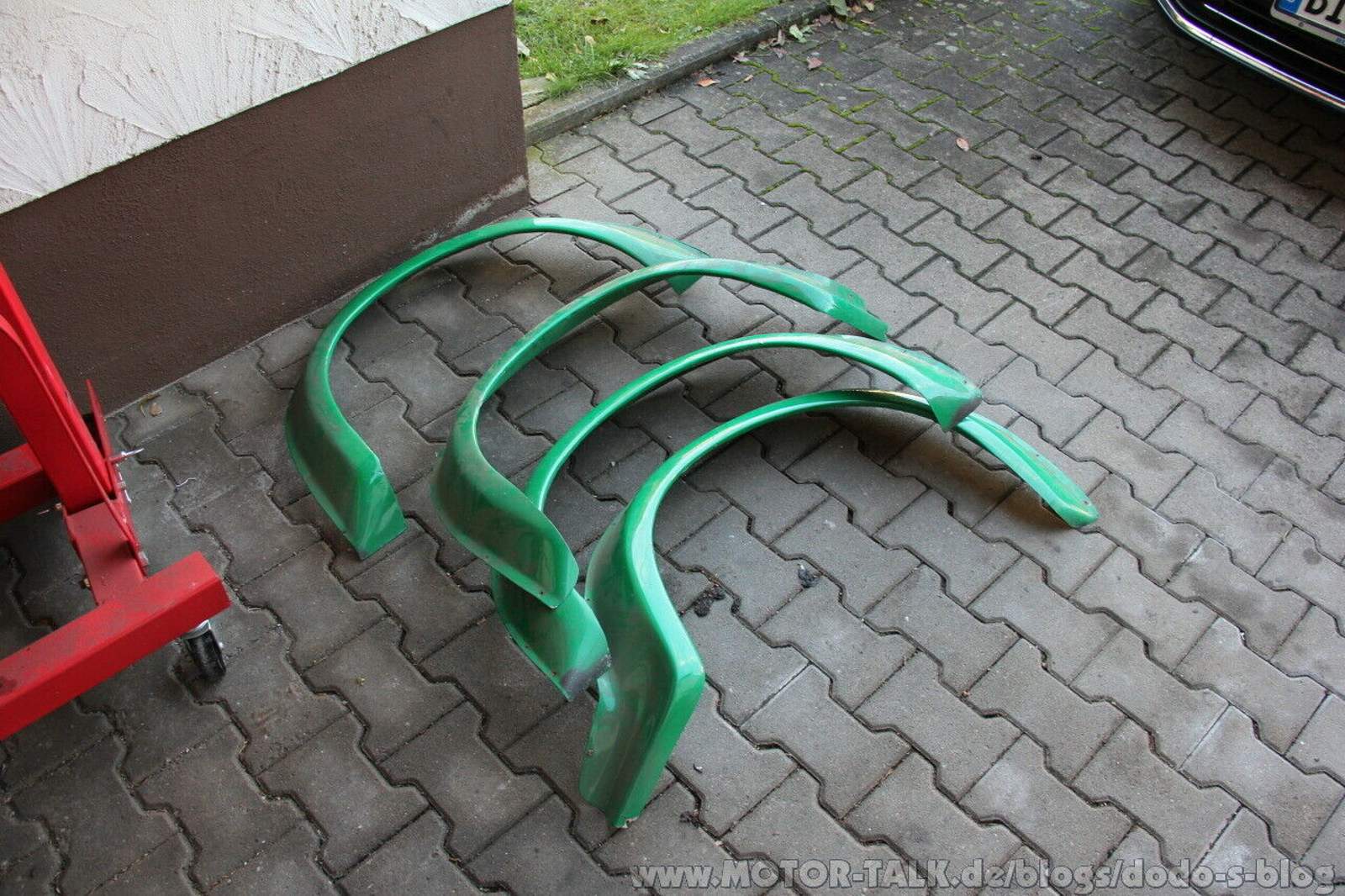

[bild=9]Fast vergessen: sony hatte wieder einmal ein Geschenk mitgebracht. 4 Kotflügel Verbreiterungen! Vielen Dank dafür! Die kann ich sicherlich gut gebrauchen.

Das mit deinen Rangiehilfen habe ich letzten Winter auch gemacht
aber um eine günstigere Variante zu haben sind bei mir diese Umzugsteile zum Einsatz gekommen.
Also ein Brett mit vier Rädern, funktioniert gut, kostet wenig.
Nur in dem Moment wo Sie feucht werden brechen Sie leider durch :-(
Also nicht empfehlenswert, aber einen Versuch war es Wert .
