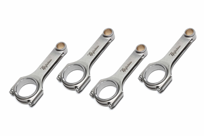

Sun May 15 21:48:27 CEST 2016    |    stahlwerk
...aber was ist denn das für ein Scheiss da 0815 Müllschrauben mit den Sportpleuel zu verkaufen...das verstehe ich absolut gar nicht.
Klar @anarchie, dann schiebt es der Unwissende meist sofort auf die Pleuel. Nur denken dann die Anbieter der TA Techniks Pleuel auch nur von 12 bis mittag und so darf man sich dann nicht wundern wenn gesagt wird TA taugt nix...!
Kurzum: Die stärkste Kette ist nur so gut wie ihr schwächstes Glied...
Sun May 15 22:10:08 CEST 2016    |    dodo32
So ist es. Ich wundere mich nur, dass man dann an den Schrauben spart und so einen schlechten Ruf in Kauf nimmt. 🙄
Nunja bei über 1100ps hat man keine garantie mehr dass es hält.
Ok, ich kenne mich da nicht aus. Ich dachte nur immer dass das was der "Boba" baut angeblich hält. Zumindest meine ich das so schon gelesen zu haben.
Sun May 15 22:21:35 CEST 2016    |    dodo32
http://www.fcp-engineering.com/.../...0-m50-m52-m54-s50-s52-135mm.html
Da wird auf andere verlinkt. Die für den M50, welche auch 135mm haben, sind "not available anymore". Hat sie wohl aus dem Programm genommen...
Mon May 16 15:40:48 CEST 2016    |    Anarchie-99
Richtig.
Ich vermute mal es geht rein um den Gewinn, die arp schrauben kosten für einen 6zylinder runde 120euro extra, das macht sie im verkauf deutlich teurer. Daher sagt man einfach die halten nur ca 100-170ps mehr und umgeht dann das ganze.
Die pleuel kommen wie viele andere aus Shanghai und werden dann nach europa verschifft.
Schlecht sind die pleuel nicht, sie reichen für die meisten anwendungen völlig wenn die schrauben von arp sind. 😁
Boba fährt einen modifizierten 16v block, das ist schon ein bisschen anders, wie ein r32.
Glaub ich weniger denn er hat sie ja im ebay noch drin allerdings zu einem erhöhten preis damit keiner kauft. Wenn er sie aus dem programm nehmen würde dann hätte er wohl die ebay auktion komplett gelöscht.
Das beste ist du fragst einfach an, zudem fertigt er ja auch auf bestellung.

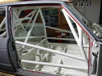

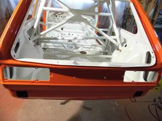

Wed Jun 29 19:03:51 CEST 2016    |    dodo32
Sony, wenn ich den einschweisse, welche zusätzlichen Streben sind dann Pflicht?
Wed Jun 29 19:17:49 CEST 2016    |    max.tom
So wie des aussieht brauche ich bald wieder des AMP Superseal Kasten 🙂
Des iss echt eine super Sache alles schön sauber wie orginal🙂
Wed Jun 29 19:40:14 CEST 2016    |    sony8v
dodo es kommt auf die gruppe an was du fahren möchtest 😉
das Handbuch Automobilsport 2016 runterladen:
www.dmsb.de
da nachschauen bei oranger teil anhang K seite 77
oder gruppe H brauner teil ab seite 40
oder wenn du ein Zertifikat für den käfig hast brauchst du gar nichts nachrüsten

Hab es vorliegen. Theoretisch könnte ich den Käfig so wie er ist einschweißen samt Schrauben. Die Karosse wäre dann Anhang K aber der Rest halt nicht. Wäre aber für Österreich im Grunde egal. Die Frage nach dem Wagenpass stellt sich da schon eher. Da würde dann Gruppe H drinnstehen
Wed Jun 29 19:50:19 CEST 2016    |    sony8v
wenn du ein gültiges Zertifikat hast brauchst du nur den käfig einschweißen
aber nicht reinschrauben und dann verschweißen sondern nur verschweißen 😉
ich würde mir trotzdem die knotenbleche in der kreuzstrebe und die gurtstrebe einschweißen
die gurtstrebe brauchst du sowieso beim hanssystem da der gurt nur in einen bestimmten winkel haben darf
