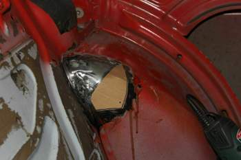

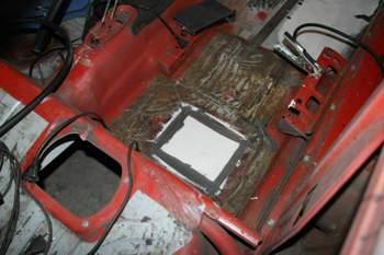

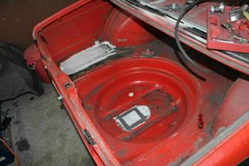

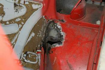

Ich hab' heute nach Feierabend auch noch ein Blech eingepasst. Pics 2 come

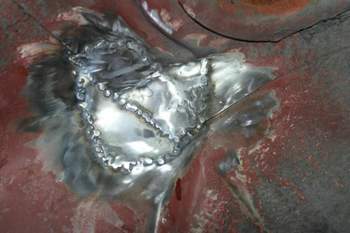

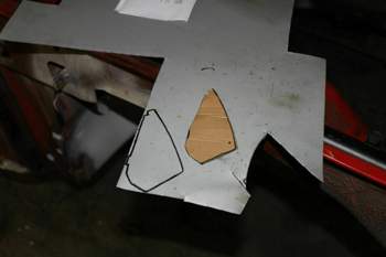

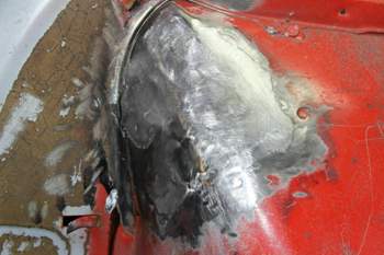

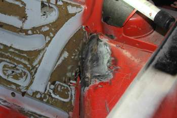

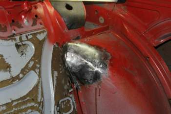

Heute habe ich das hintere Radhaus instand gesetzt. Da der Dom innen aufgeschweißt ist, habe das was noch am Rand übrig war gelassen und habe ein 0,8er Blech angepasst. Drüber dann zwei verzinkte 0,6er. Da das ganze dann eine "Delle" hatte habe ich ein wenig aufgezinnt und alles sauber verschliffen. Wäre noch besser gegangen. 😁 Im Kofferaum habe ich noch eine Stelle die sieht man aber auf den Pics nicht. Letztes WE habe ich die hinten und das auf der Beifahrerseite eingesetzt
