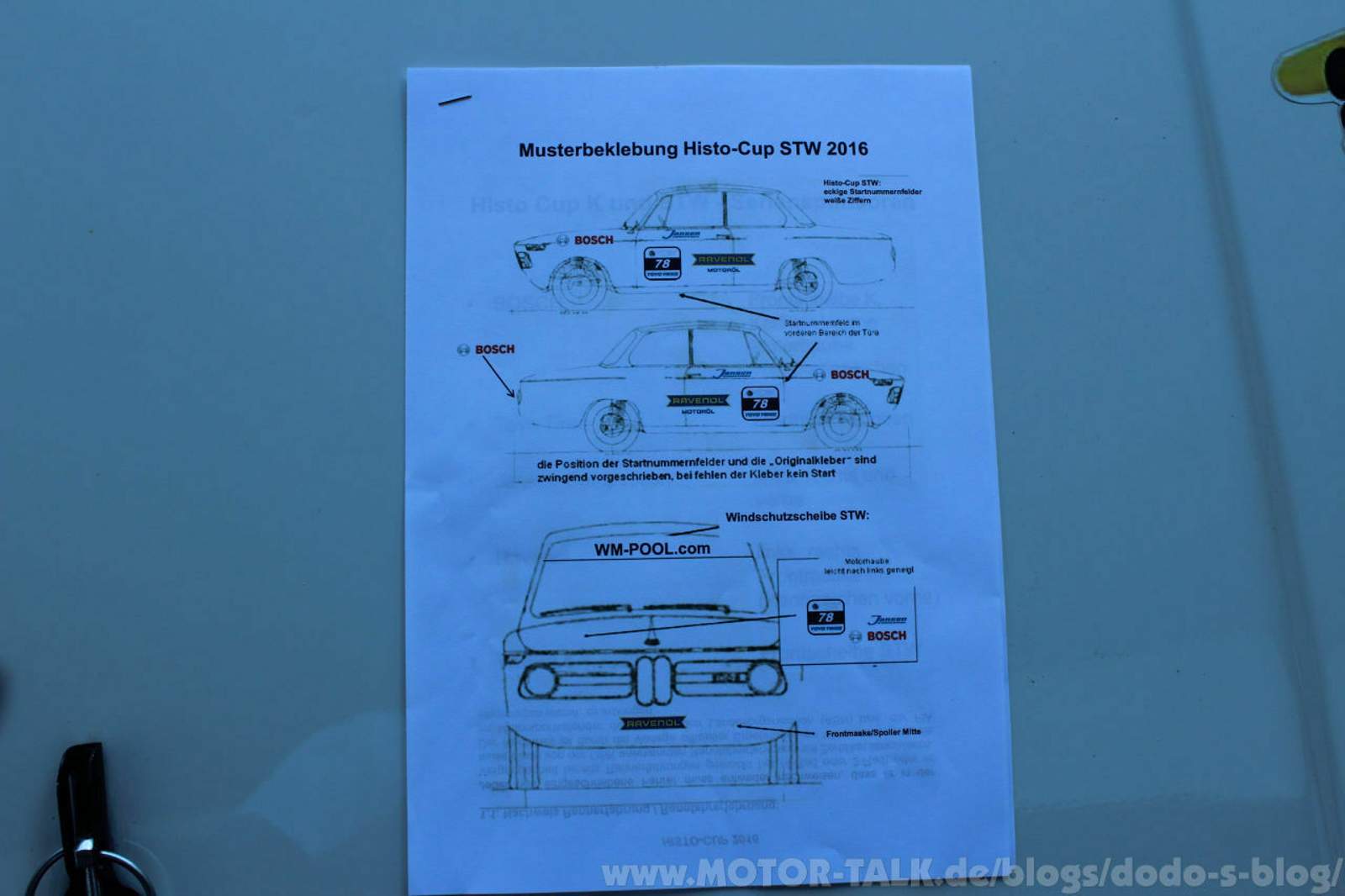

EmilEmilAm Rennplatz angekommen mussten auch noch die Aufkleber der Seriensponsoren aufgebracht werden. Eine gute Sache, denn dadurch können die Nenngelder auf einem moderaten Niveau gehalten werden. Ursprünglich war laut Zeitplan vorgesehen, dass die historischen bis 2,5 Liter und bis 4 Liter ein getrenntes Qualifying fahren. Aus organisatorischen Gründen wurden die Klassen aber zusammengelegt. Meine Bedenken, unter Umständen den großen im Weg herumzustehen, haben sich als unnötig herausgestellt. Die Strecke ist mit rund 6 Kilometern relativ lang und auch in bestimmten Abschnitten recht kurvig. Es war also völlig ausreichend den Rückspiegel im Auge zu behalten, die Kurven fertig zu fahren und auf der Geraden einfach äußerst rechts oder links zu bleiben. Kein Problem, zumal Emil ja auch ordentlich Dampf unter der Haube hat.

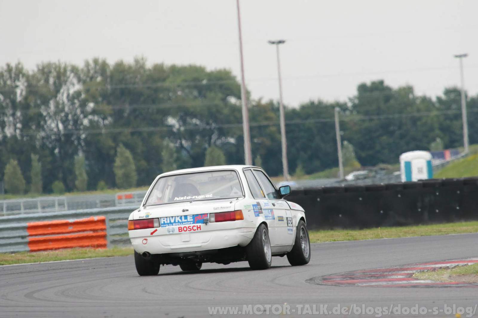

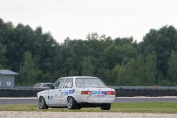

EmilEmilDann das erste Rennen! Die Aufregung war mit dem herausfahren aus der Boxengasse verflogen. Hilft schließlich alles nichts, sonst hätte man ja auch nicht nennen brauchen. Ein wenig Sorge bereitete mir im Vorfeld der Start. Man möchte schließlich nichts kaputt machen bzw. jemandem ins Auto fahren. Also raus auf die Strecke und Gas rann! Auf der Gegengeraden hält ein Streckenposten dann ein Schild hinaus auf dem „Grid“ steht. Das heißt, man nimmt nun seine aus dem Qualifying resultierende Position ein. Das Safetycar verlässt vor der Geraden die Strecke, Ampel auf Grün und los geht’s! Ich hatte beschlossen, vorläufig durch dezente Zurückhaltung zu glänzen. Aufholen kann man immer noch aber eine platte Karre muss man aufladen.
KipphebelKipphebelEs ist auch alles gut gegangen und somit konnte ich mich langsam an die Mitbewerber herantasten. Gar nicht so leicht einen Überholvorgang einzuleiten. Es ist schlicht recht schwierig nach dem Überholen einzuschätzen, wo sich der andere gerade befindet, denn wirklich viel sehen, tut man nicht. Aber Versuch macht bekanntlich kluch und es ist noch kein Meister vom Himmel gefallen. Ich habe es dann mehrmals auf der Geraden geschafft, den Escort zu überholen mit dem Ergebnis, dass mir in der letzten Runde wieder einmal ein Kipphebel geflogen ist. Konstante 7.500 waren dann wohl doch zuviel des Guten. Also raus aus dem Auto, Ventildeckel runter, Nockenwellenrad runter, Kipphebelwelle raus etc. Gut 4 Stunden später war ich dann fertig, der Motor konnte gestartet werden und wir endlich ins Hotel Abendessen.
EscortEscortDann der zweite Tag und die Frage: was tun? Wieder so hoch drehen und im Zweifel schon nach dem Qualifying aufladen oder niedriger drehen und durchkommen? Ich habe mich für letzteres entschieden. Die Gerade bin ich dann meist mit 7.000 bis 7.200 herunter gefahren. Manchmal auch mit 7.400. Die Onboards sind in diesem Lauf entstanden. Nachdem die anderen ab Runde 1 Gas gegeben hatten und ich erst einmal nach hinten durchgereicht wurde beschlich mich der Gedanke, ob das wohl das richtige für mich ist. Nach einigem hin und her habe ich mich dann aber doch gefragt, wozu ich eigentlich hier bin? Richtig! Zum Rennen fahren also den Kopf aus und Gas rann an die Kiste!
CapriCapriIch habe es dann auch tatsächlich geschafft, die Kollegen wieder aufzuspulen. Fehlte nur noch der weiße BMW des Veranstalters, die anderen waren längst außer Schlagweite. Zu meiner eigenen Überraschung habe ich dann binnen 3 Runden 15 Sekunden aufgeholt. Leider habe ich dann auf der Gegengeraden einen Rückzieher gemacht sonst hätte ich den auch noch überholen können. Aber heute ist nicht aller Tage und wenn man sich unsicher ist, lässt man es eben besser bleiben. Unter dem Strich hat es wie immer viel Spaß gemacht. Das Auto läuft sehr gut und auch die Straßenlage ist mit den King Felgen akzeptabel. Das Tragbild der Reifen perfekt. Was will man also mittelfristig mehr? Natürlich muss sowohl fahrerisch als auch technisch noch an einigen Stellschrauben gedreht werden, aber auch das macht ja einen nicht unerheblichen Anteil am Spaß dieses Hobbys aus.
