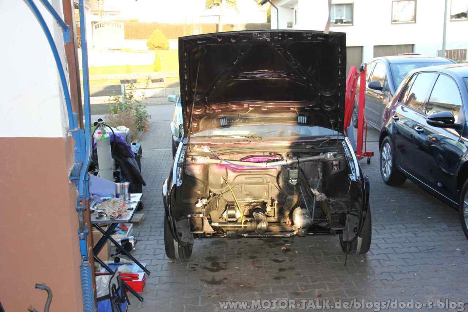

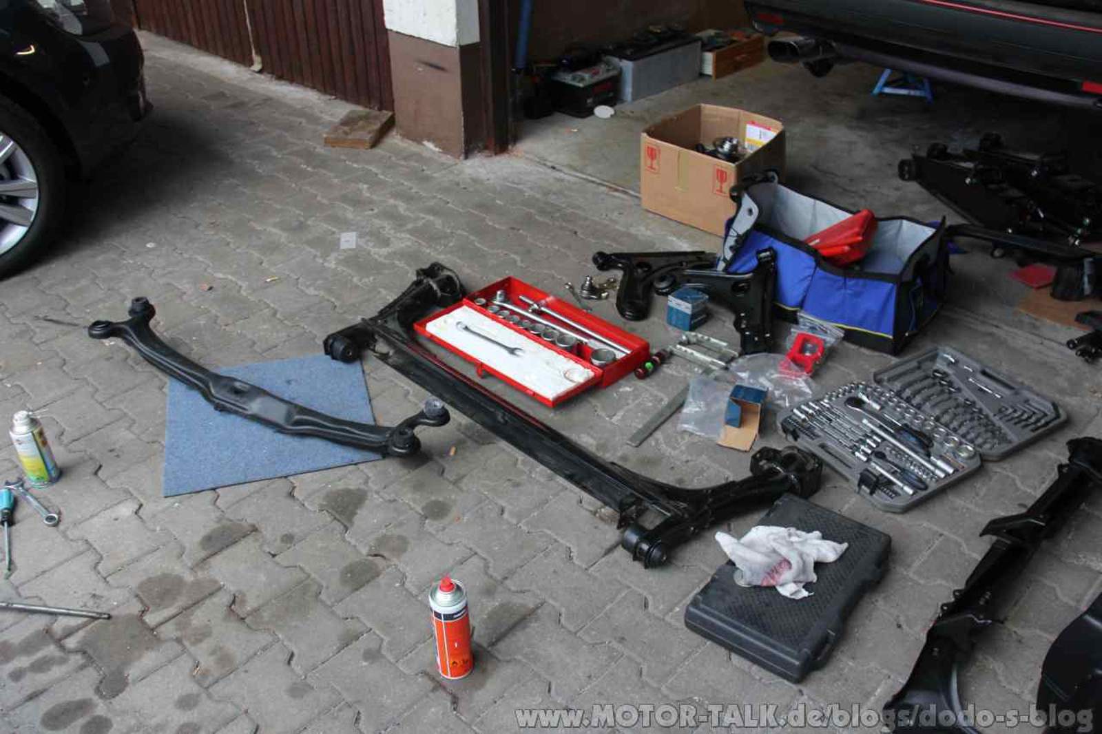

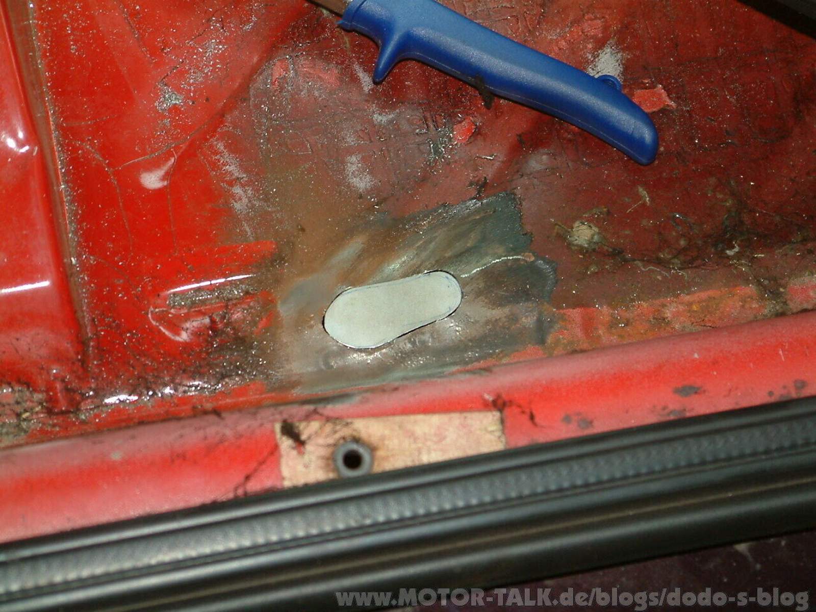

[bild=1]Wie einige von Euch wissen, hatten der Kollege Sony und ich meinen Golf vergangenen Oktober auf 4 Böcke gestellt und den Motor ausgebaut. Die Schweller wollte ich mir ansehen, den Motorraum etwas aufhübschen und das sollte es dann auch gewesen sein. Aber es kommt meistens anders, und dann auch noch, als man denkt.

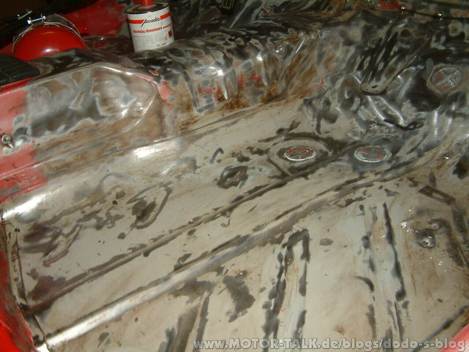

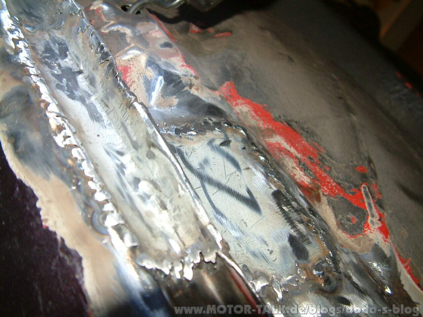

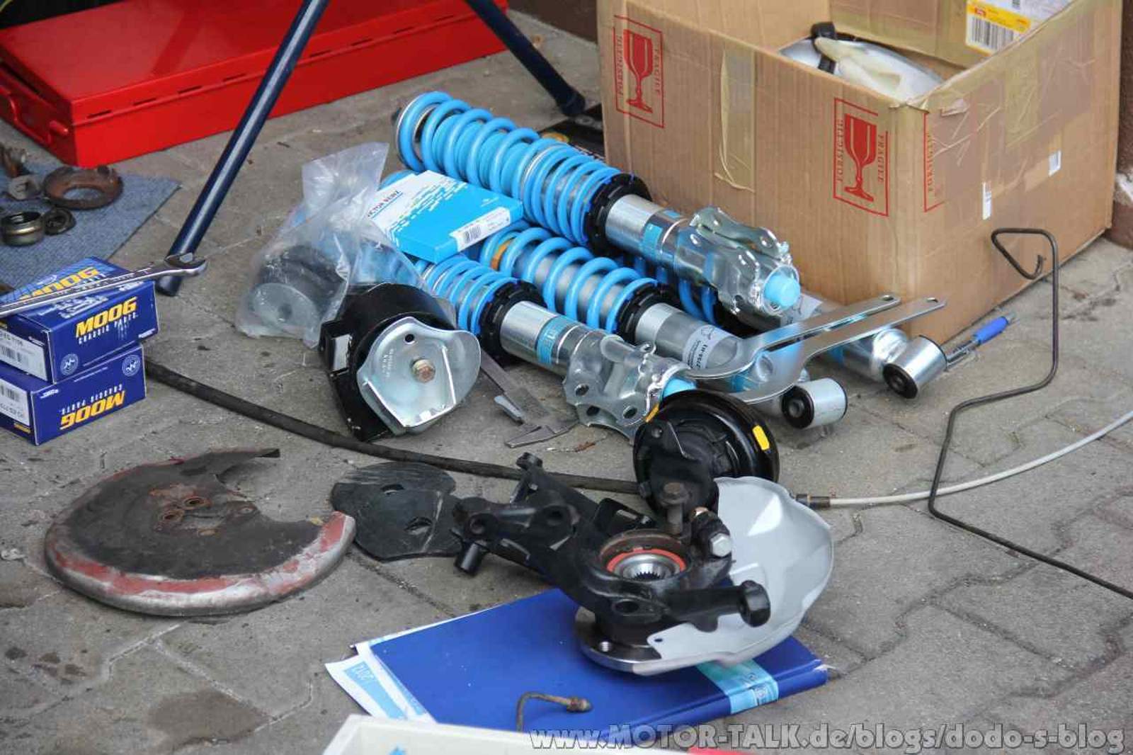

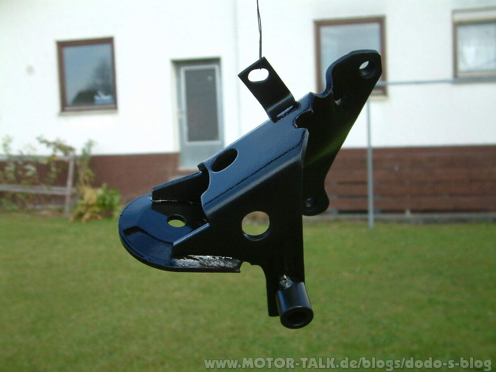

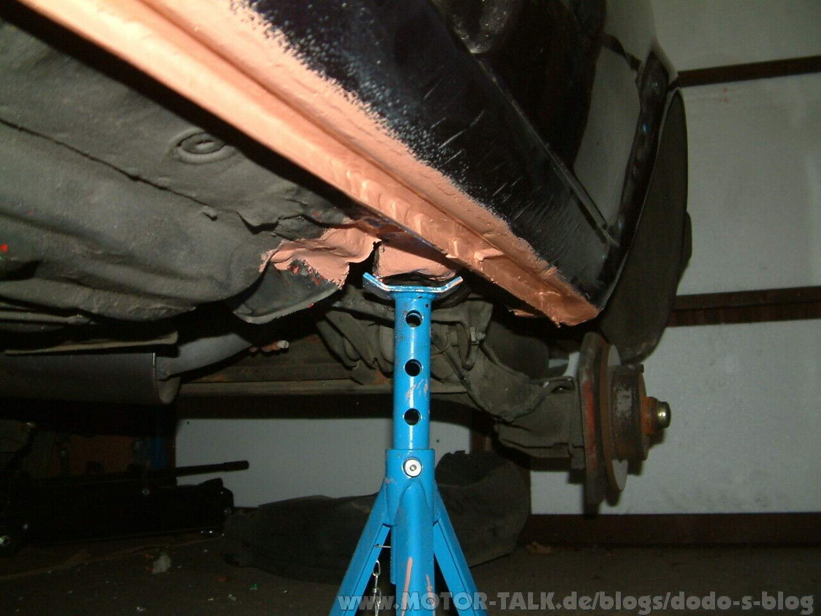

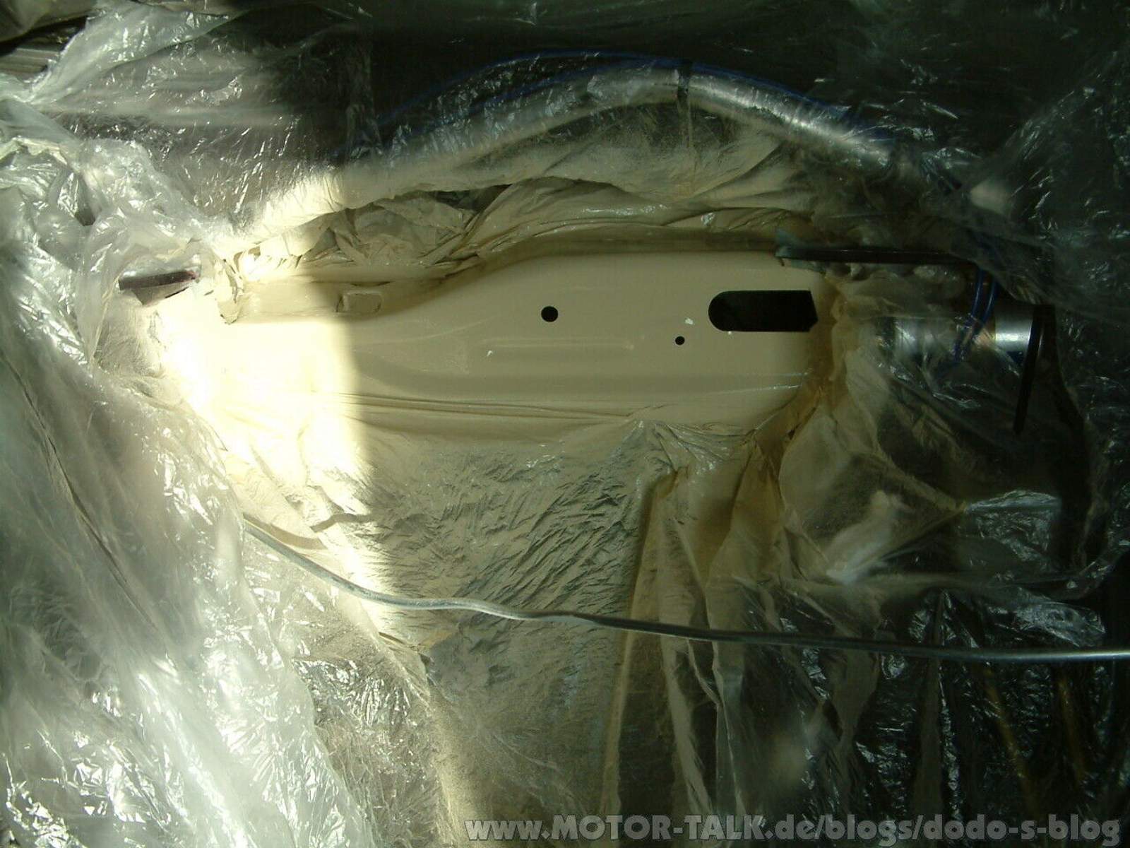

[bild=2]Voller Tatendrang fing ich an! Ölwanne weg, abschleifen, grundieren, lackieren. Das gleiche mit der Quertraverse und dem vorderen Motorhalter. Rasch noch einen Ölhobel bestellt, Edelstahlschrauben und das ganze auf dem Motorständer wieder zusammengebaut. Die Vergaser wurden bei dieser Gelegenheit auch demontiert um diese in der warmen Wohnung in Ruhe inspizieren zu können. Neue Dichtungen hier und das stilllegen der Choke's dort, habe ich nebenher erledigt und die Vergaser dann trocken und staubfrei im Schrank eingelagert.

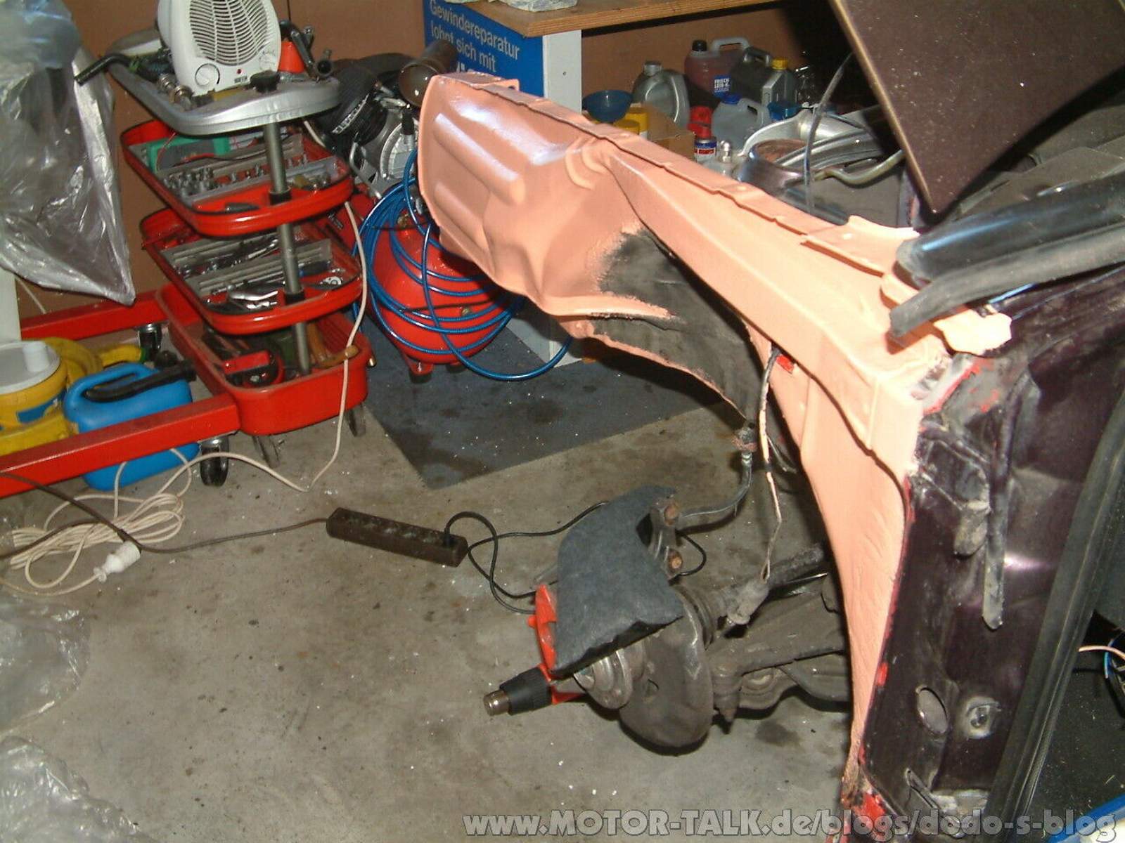

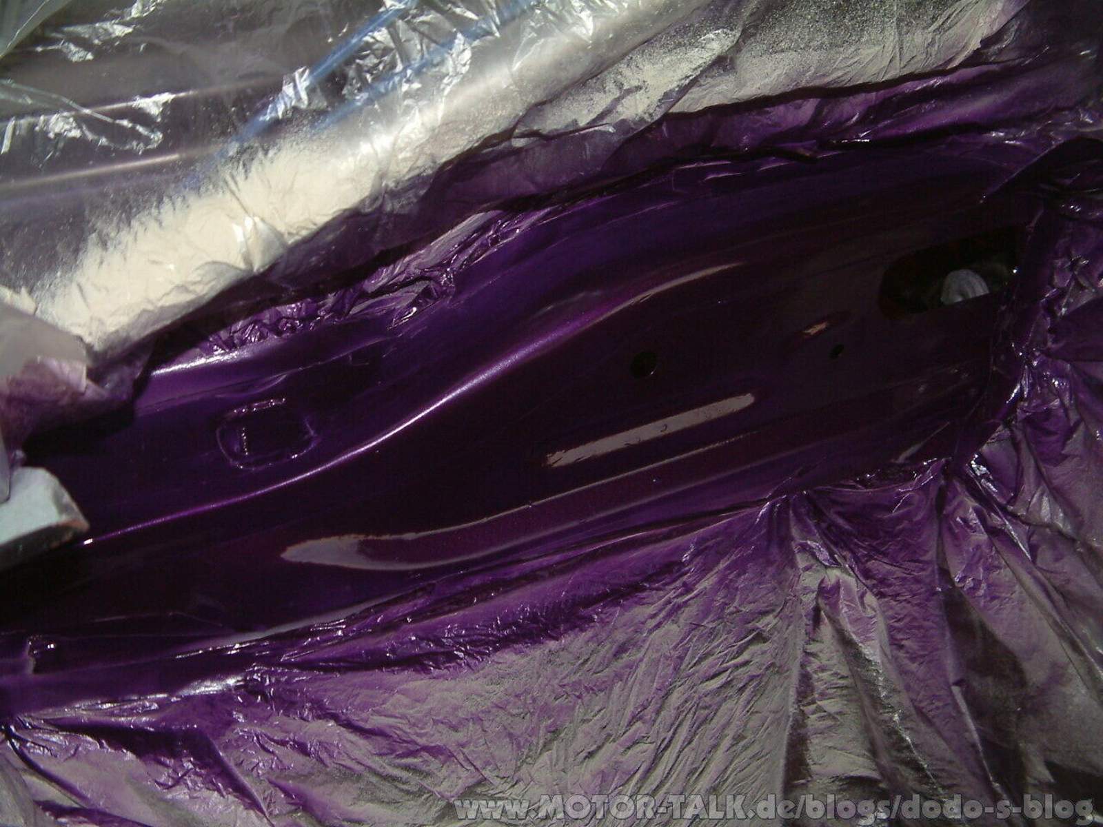

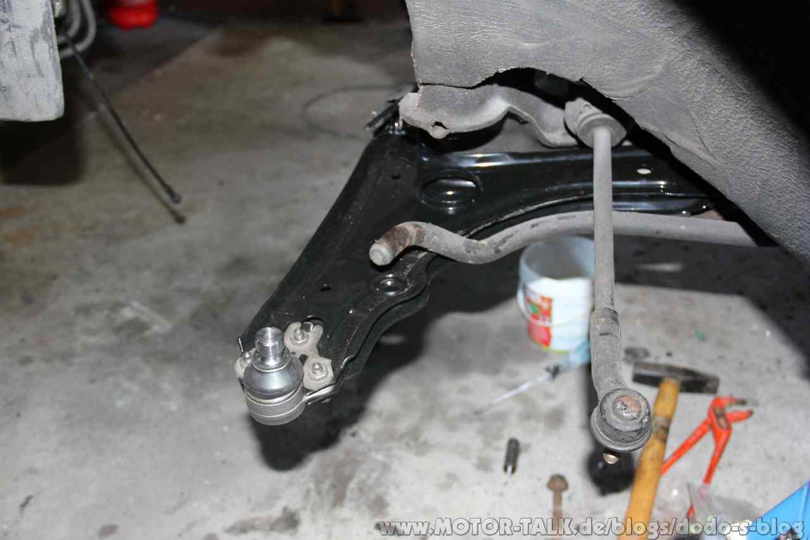

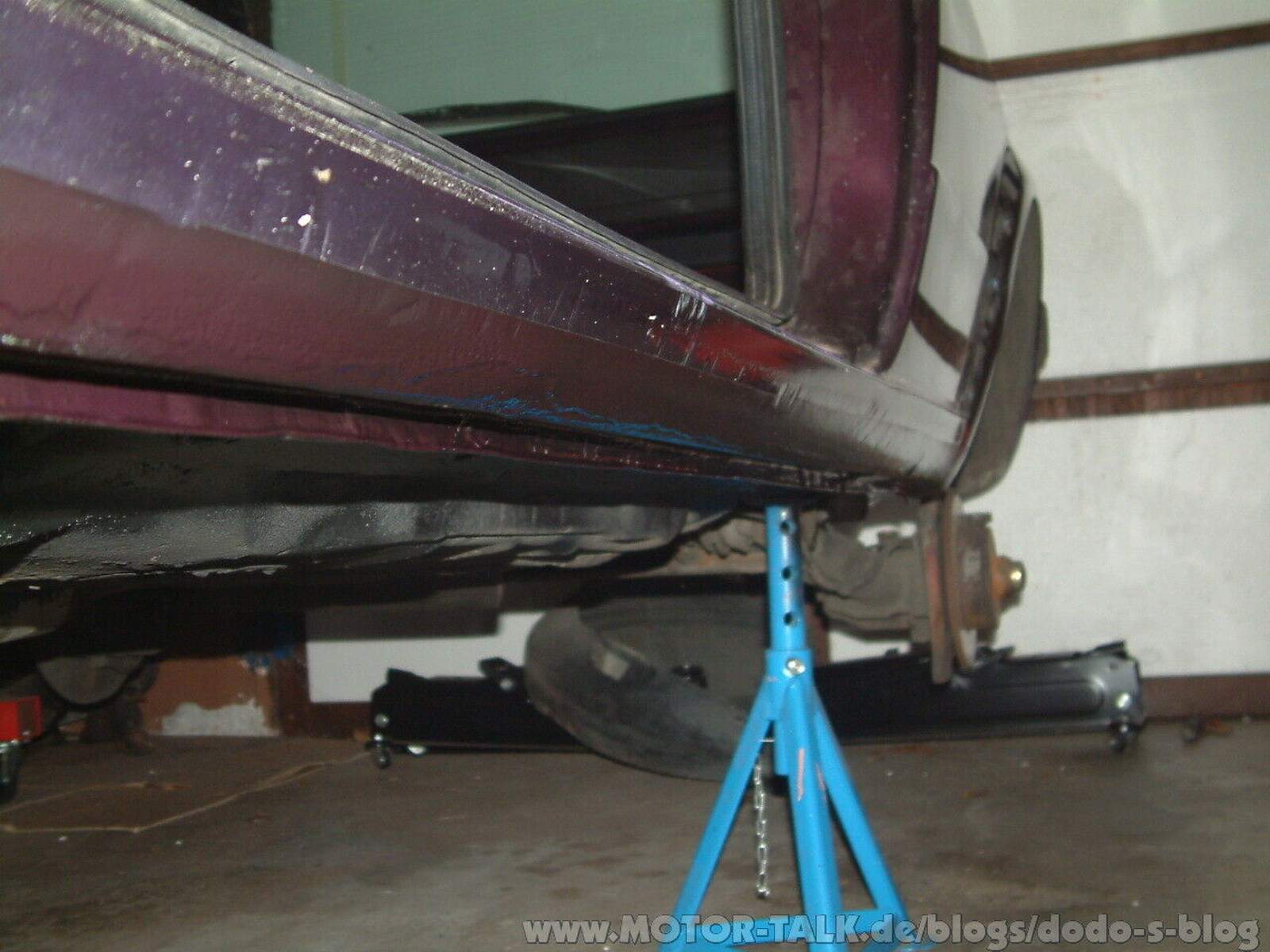

[bild=3]Nun konnte es an den ersten Schweller gehen. Winkelschleifer besorgt, Zopfbürsten, Drahtbürsten, den Heizofen angeworfen und los! Bischen laut, bischen unbequem in der engen Garage, aber es ging ganz gut voran...., bis zum ersten Loch. Ich dachte ich sehe nicht richtig. Wo ein Loch ist, kann das nächste nicht weit sein hab ich mir gedacht und den linken Kotflügel auch noch demontiert. An der Stirnseite war die Geschichte schon ordentlich angerostet also hab ich alles brav weggeschliffen. Somit offenbarten sich 2 weitere kleine Löcher.

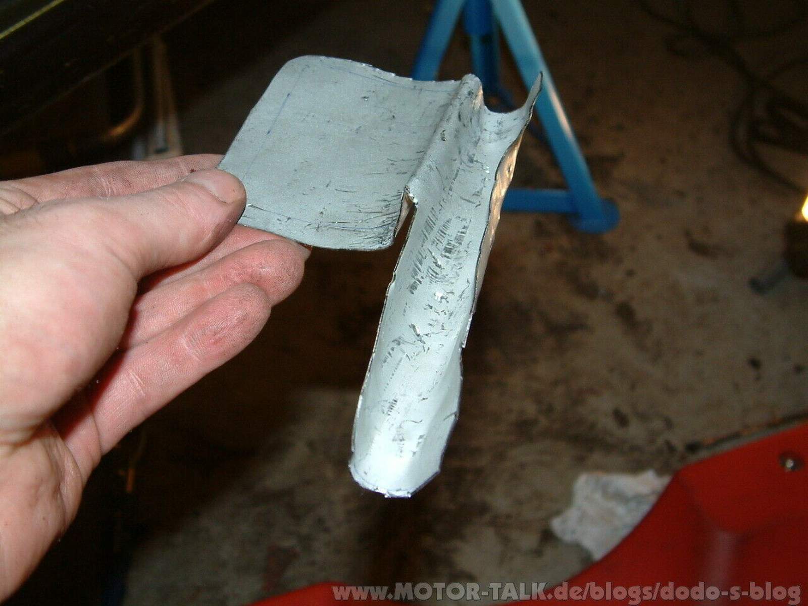

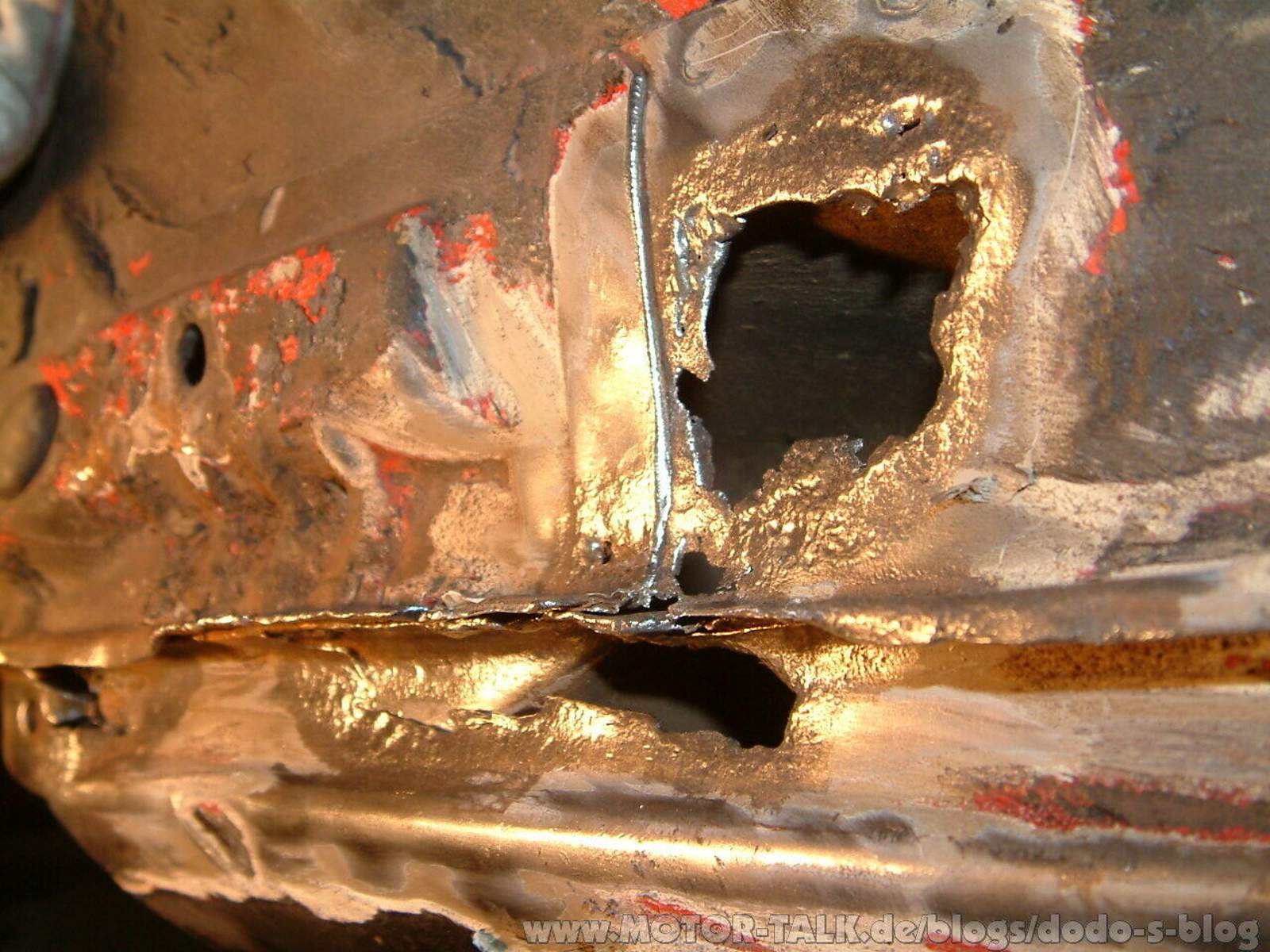

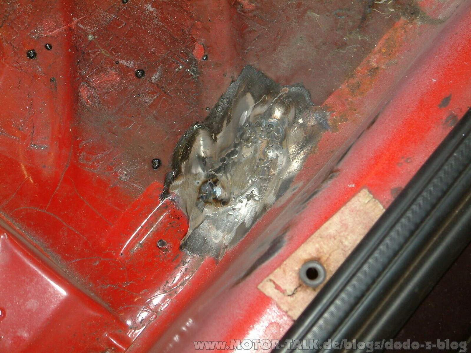

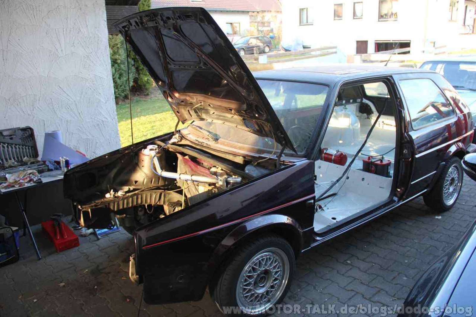

[bild=4]Da waren sie wieder meine 3 Probleme: Ein Golf mit Löchern, kein Schweißgerät und vor allem keinen Starkstrom. Anruf bei sony 8V: „Houston, wir haben ein Problem!“. Nach einigem hin und her sind wir zu der Erkenntnis gekommen dass die Anschaffung eines Schweißgeräts im jetzigen Stadium durchaus Sinn macht – wer weis wie die andere Seite aussieht. Dass man um Karosserieblech zu verschweißen keinen Starkstrom braucht, habe ich bei dieser Gelegenheit auch gleich noch gelernt. Ich habe mir für ein Komplettset von Güde entschieden. Mit elektronischem Schweißschirm, Handschuhen etc.

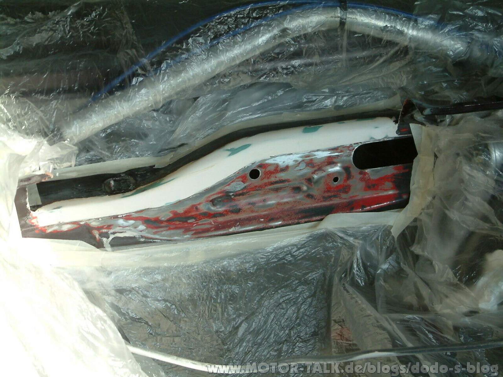

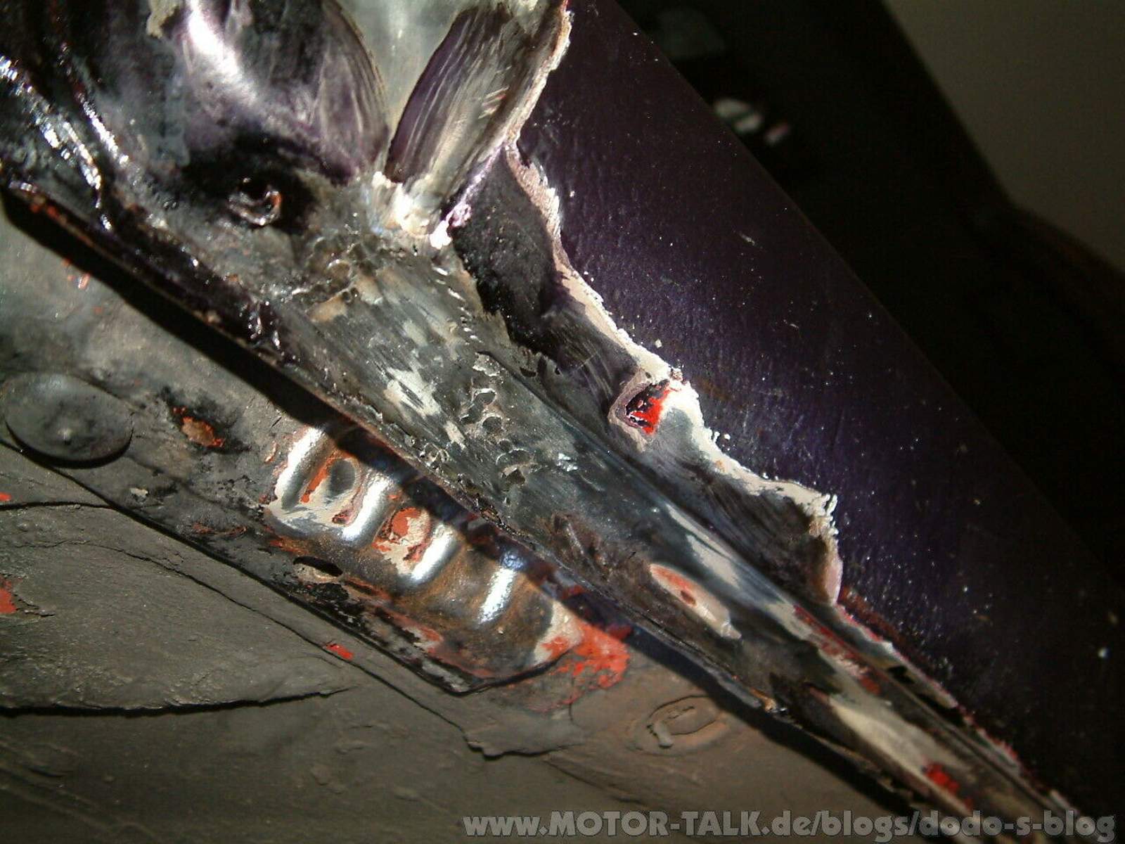

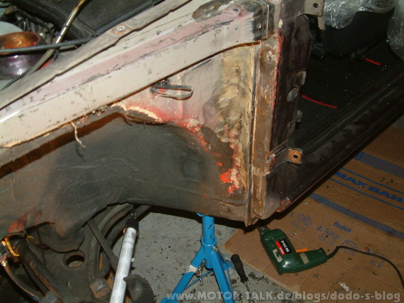

[bild=5]Zum Glück hatte ich Mitte 2011 bei sony einen kleinen Schweißkurs für Einsteiger belegt, also konnten wir via Telefon und Laberblog gemeinsam eine gute Grundeinstellung von Drahtvorschub und Power erreichen. Das erste Blech war rasch gebogen, eingeschweißt und verschliffen. Das kleine Loch weiter vorne habe ich mit einem Ministück Blech zugebrutzelt.

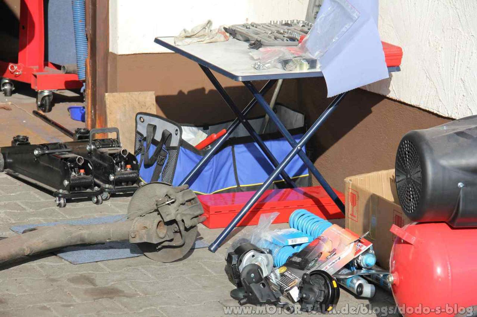

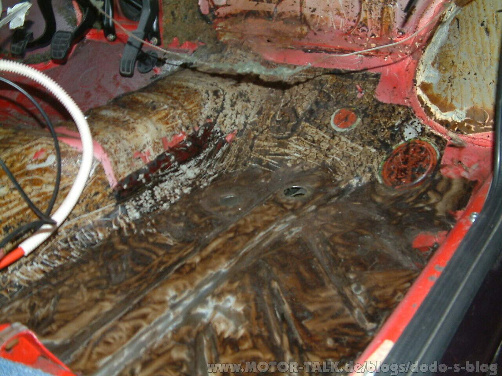

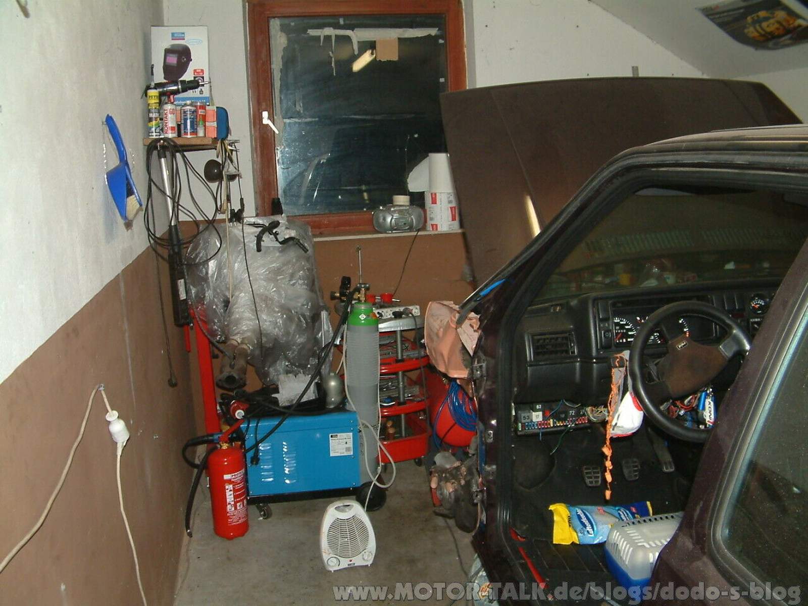

[bild=6]Dann ging es an die andere Seite...., und dann war schnell klar, dass sich das Gerät gelohnt hatte. Der Golf 2 hat am Unterboden diverse Gummistopfen um die Schweller mit Wachs fluten zu können. Das entfernen des ersten Stopfens offenbarte dass die Braune Pest das Loch nach eigenem ermessen vergrößert hatte.
[bild=7]Darüber hinaus hab ich noch ein Loch im Beifahrerfußraum gefunden und noch 3 weitere am Schweller. Irgendwann war dann alles wieder im Lot und ich habe das ganze mit Epiform gestrichen und aushärten lassen. Einige Zeit später dem ganzen mit Brantho Korrux eine weitere Schutzschicht verpasst und die Schweller mit der Spraydose wieder beilackiert.
Das Ergebnis kann sich durchaus sehen lassen und der Rostfraß ist erst einmal gestoppt.

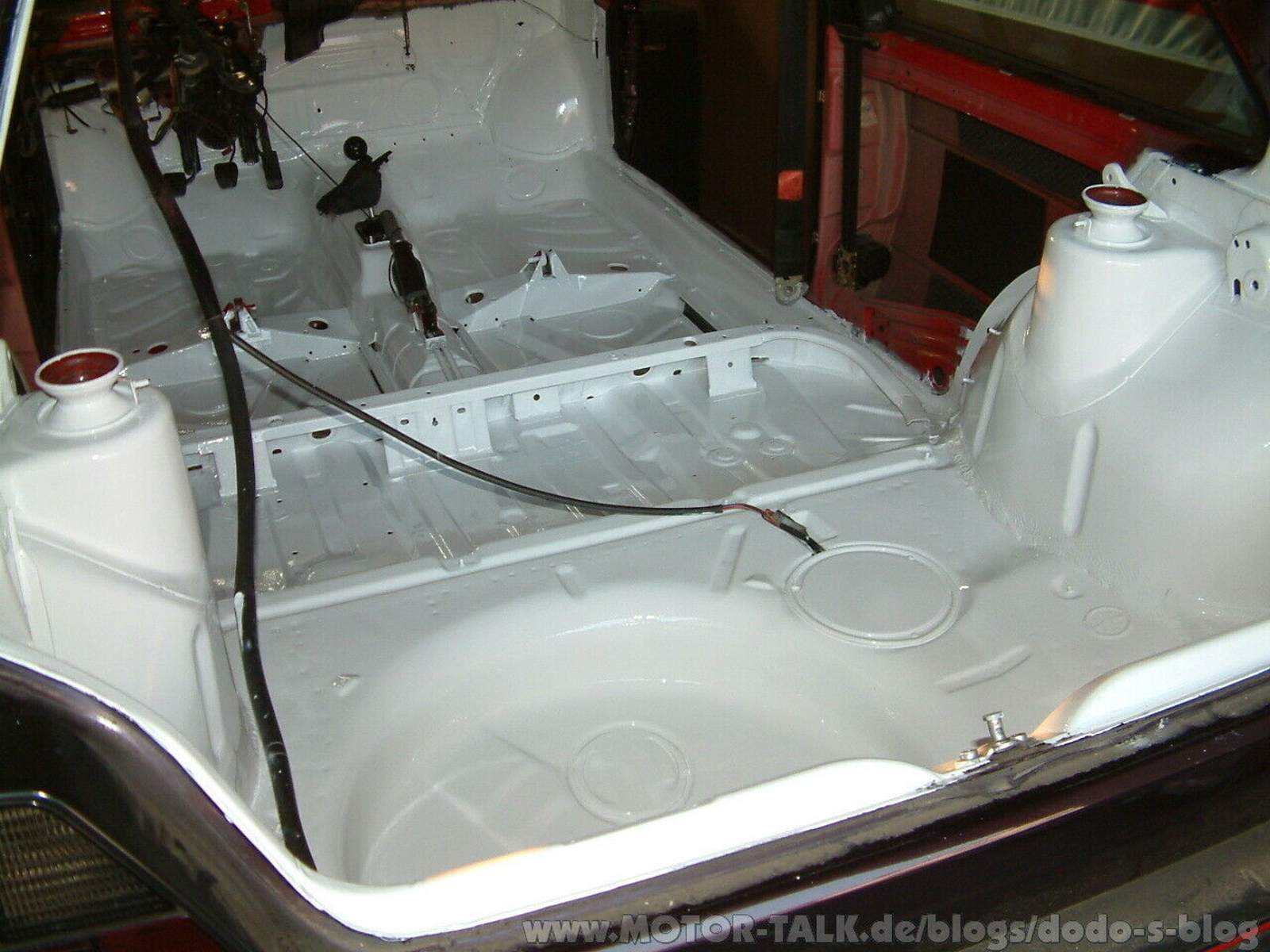

[bild=8]Der zeitliche Aufwand war gewaltig also konnte ich erst Ende Januar mit dem Kabelbaum beginnen. Ich habe dann relativ schnell festgestellt, dass es wohl ein frommer Wunsch bleiben würde das ganze im Auto „kurz“ durchzuziehen.

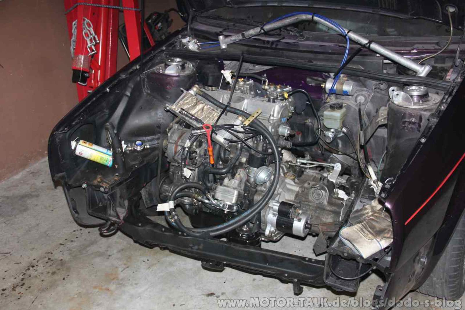

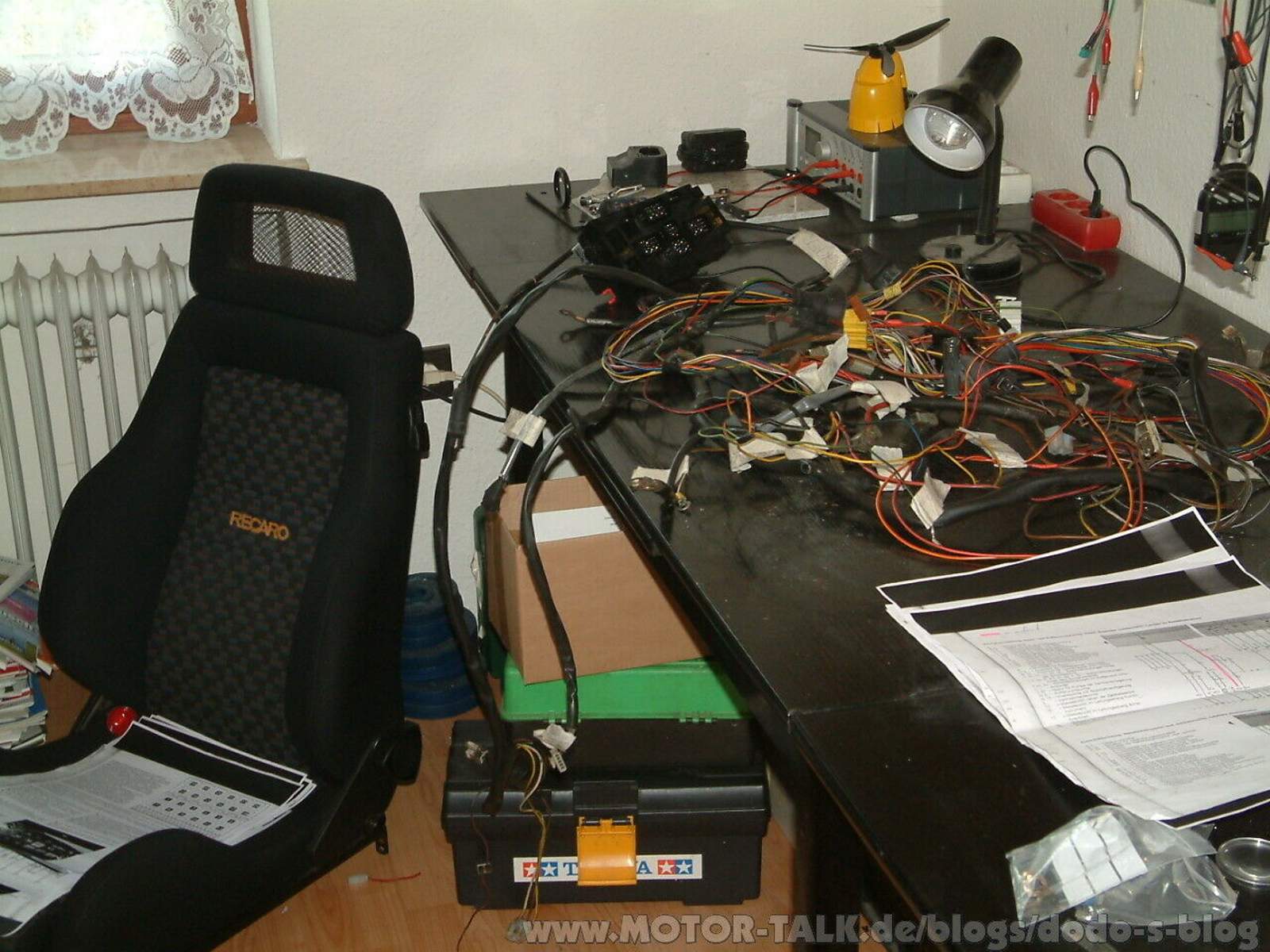

[bild=9]In der Zwischenzeit war auch ein neuer Gedanke herangereift. Sony und ich haben nach eingehender Diskussion und seiner Zusage mir zu helfen beschlossen, aus dem Auto einen Gruppe H Renner aufzubauen. Zuerst Fahrwerk, Bremse und Innnenraum, später im Jahr dann Käfig und Sitze.

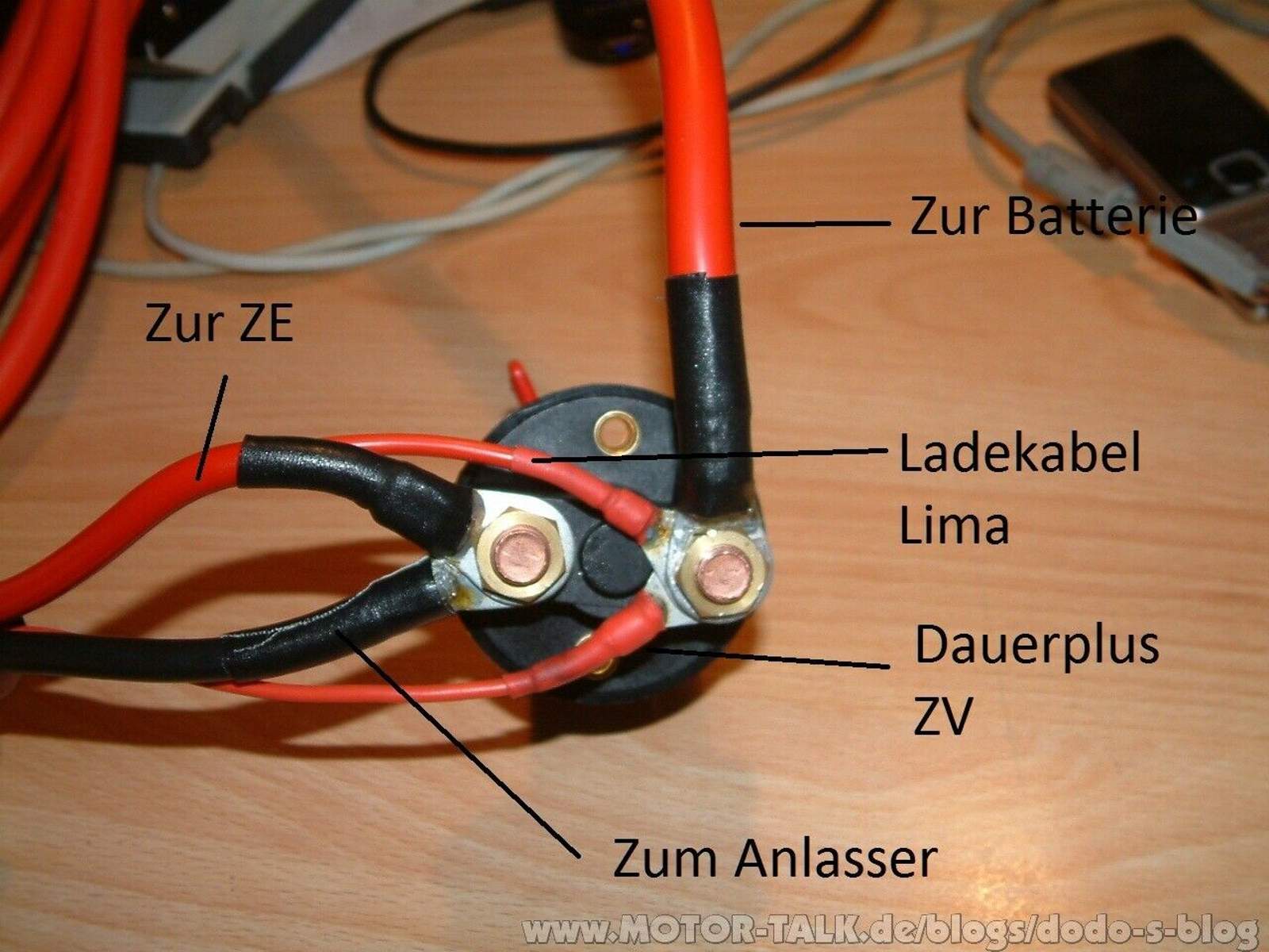

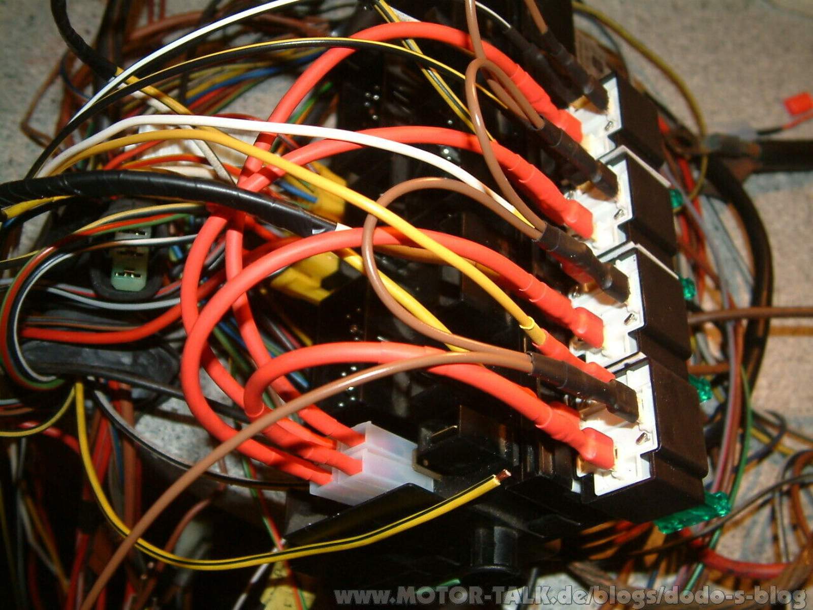

[bild=10]Also Kabelbaum raus und ins Bastelzimmer geschleppt. Was dann folgte, hat mich an den Rand der Verzweiflung getrieben. Ich konnte den Schaltplan nicht lesen, ganz zu schweigen davon, die elektischen Zusammenhänge zu begreifen. Meine Freundin ist Elektronikerin und konnte mir zum Glück die Grundlagen vermitteln. Die Pläne hat sie mir im Kopierladen auf DIN A 3 vergrößert und dann konnte es losgehen.
[bild=11]Ich habe jedes einzelne Kabel zurückverfolgt, im Zweifel gekürzt oder erneuert. Insgesamt habe ich gute 40 Meter neues Kabel eingezogen, verlötet, mit Schrumpfschlauch versehen. Zugentlastungen gestrickt und mit der Telefonseelsorge sony einen Batterietrennschalter und eine Relaisschaltung auf die Beine gestellt. Nach ca. 35 Arbeitsstunden war ich mit den Nerven am Ende und der Kabelbaum weitestgehend fertig. Komplettiert wird das ganze im Auto.

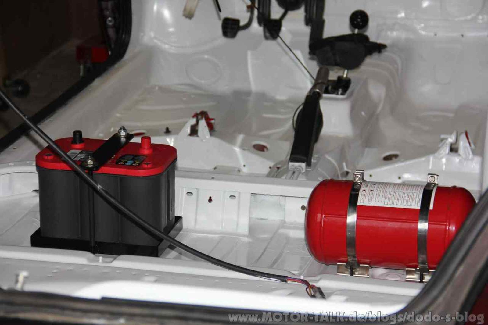

[bild=12]Da ich mir eine Löschanlage eingebildet hatte, waren die nächsten Hausaufgaben vorprogrammiert. Also die warme Stube verlassen und die Rohre verlegen. 3 Düsen in den Motorraum und 3 Düsen vorne in Richtung Füße von Fahrer und Copilot. Bei dieser Gelegenheit wurde auch der Platz für die Gelbatterie fixiert und eine Batteriehalterung beim benachbarten Schlosser in Auftrag gegeben. Diese Halterung wird mit 4 M10er Schrauben am Fahrzeug fixiert und die Batterie selbst wird dann mit einem Bügel in derselben sicher in Position gehalten. Die Rohre werden mit selbstgestrickten Halterungen an eigens eingezogenen Blindnietmuttern verschraubt. Da letztere zum mitdrehen neigten habe ich diese kurzerhand mit dem Schweißgerät festgepunktet. Ich ärger mich mit sowas nur einmal, hab ich mir gedacht....

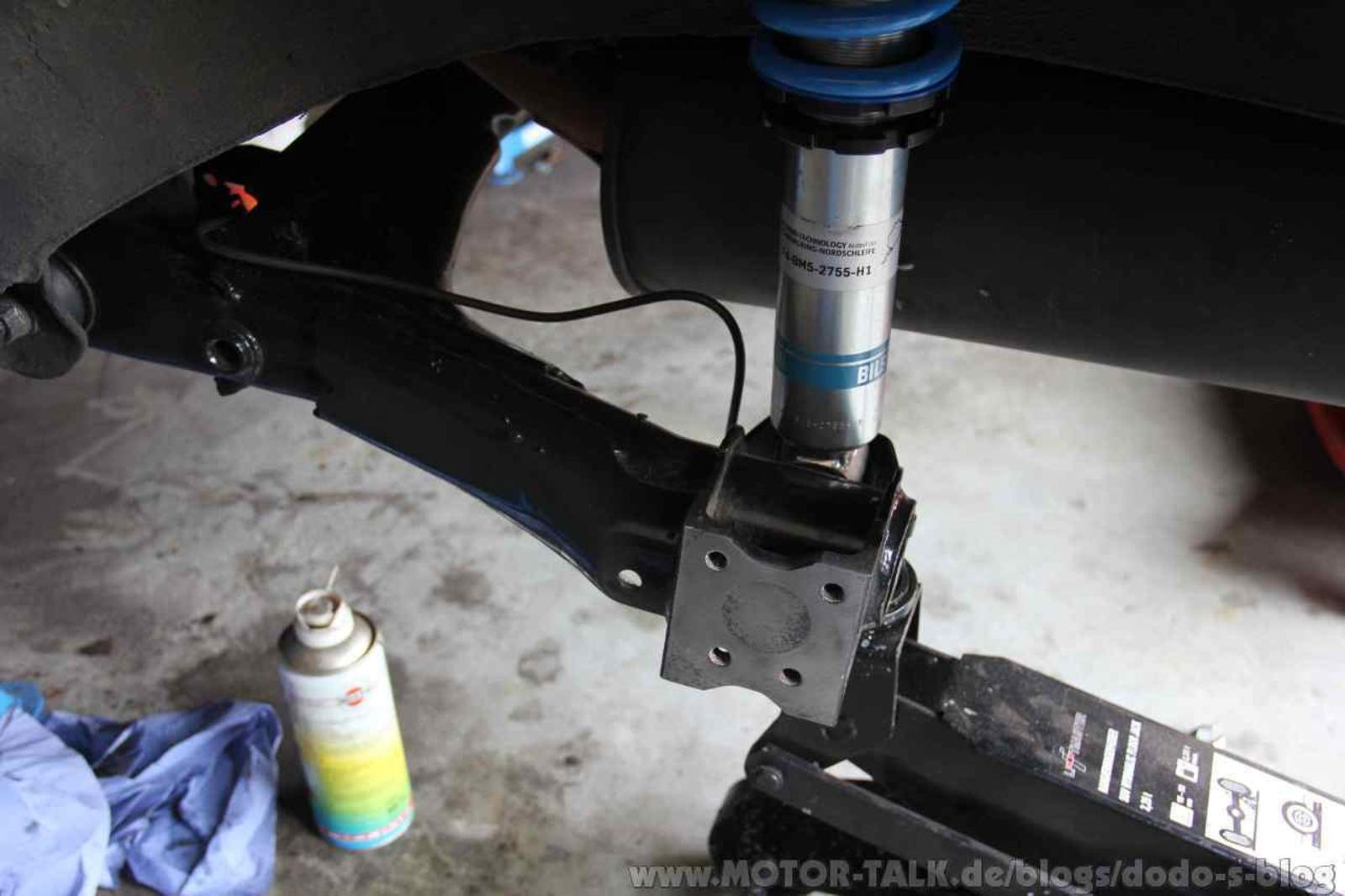

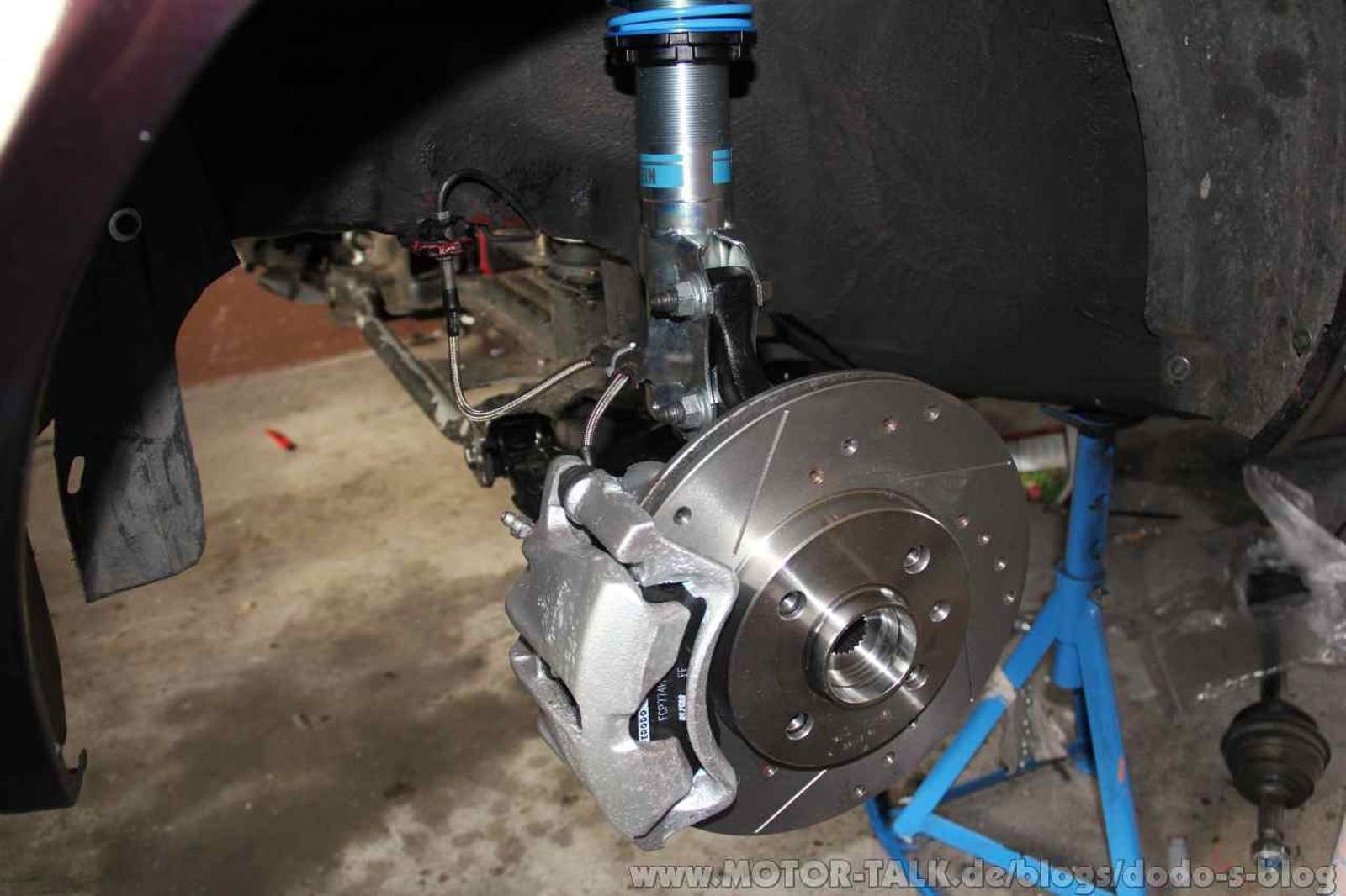

Bilstein B16, PU Buchsen für das ganze Fahrwerk, Stahlflex Bremsschläuche, neue Querlenker, eine pulverbeschichtete Hinterachse, neue Motorlager und etlicher Kleinkram lag zum Einbau bereit.
[bild=16]Sony und Tom reisten bereits am Freitag an und nach einer kurzen Lagebesprechung ging es dann auch gegen 18:00 Uhr los.
Tom ist gelernter Mechaniker und begeisterter Motorsportmechaniker. Fahrwerk wechseln am Golf 2? Im Rennbetrieb? 18 Minuten! Die halbe Vorderachse am Seat Ibiza Cupra wechseln? Halbe Stunde!
[bild=17]Sony kennt auch jede Schraube am Golf 2 beim Vornamen also waren die Voraussetzungen bis Sonntag fertig zu werden auf jeden Fall gut. Aber Ihr wisst ja wie das laufen kann...., nur eine abgerissenen Schraube.....

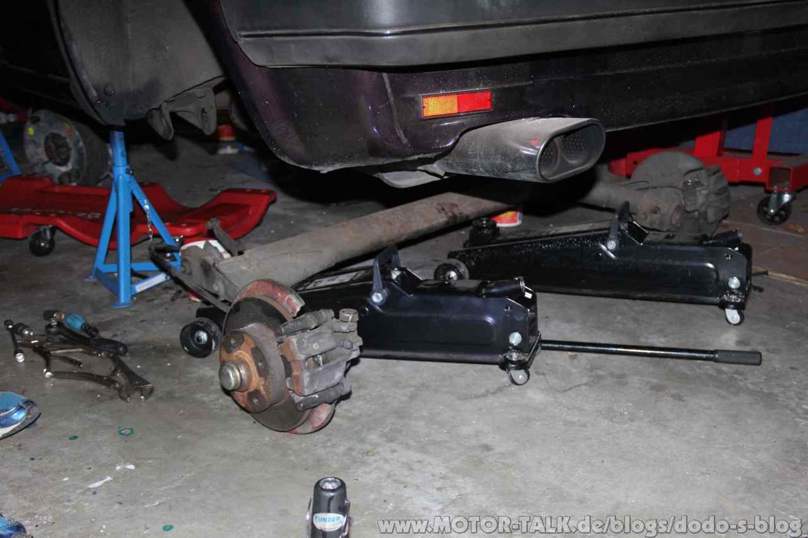

[bild=18]Der Samstagvormittag kam und wir waren um 9 Uhr startklar. Ich bin noch rasch zu TROST gefahren um einen 18er Gabelring und 2 Spurstangenköpfe zu holen. Daheim angekommen erwartete man mich bereits. Die beiden hatten das Kunststück fertiggebracht und binnen EINER Stunde die alte Hinterachse demontiert und die neue mitsamt neuen Buchsen montiert.
Eine schlechte Nachricht haben man jedoch, wurde sogleich gemeldet. Die Achse ist krumm..., um gute 2 Zentimeter sei das Ding verzogen. Auweia, hab ich gedacht – das war's dann wohl...
Naja, es war zwar noch nicht der erste April, aber immerhin der 31. März also hat man rasch den Aprilscherz vorgezogen. Nach 5 Minuten die mir wie eine kleine Ewigkeit vorkamen klärte man mich auf: alle ok, nur Spass. Rennfahrergarn und so

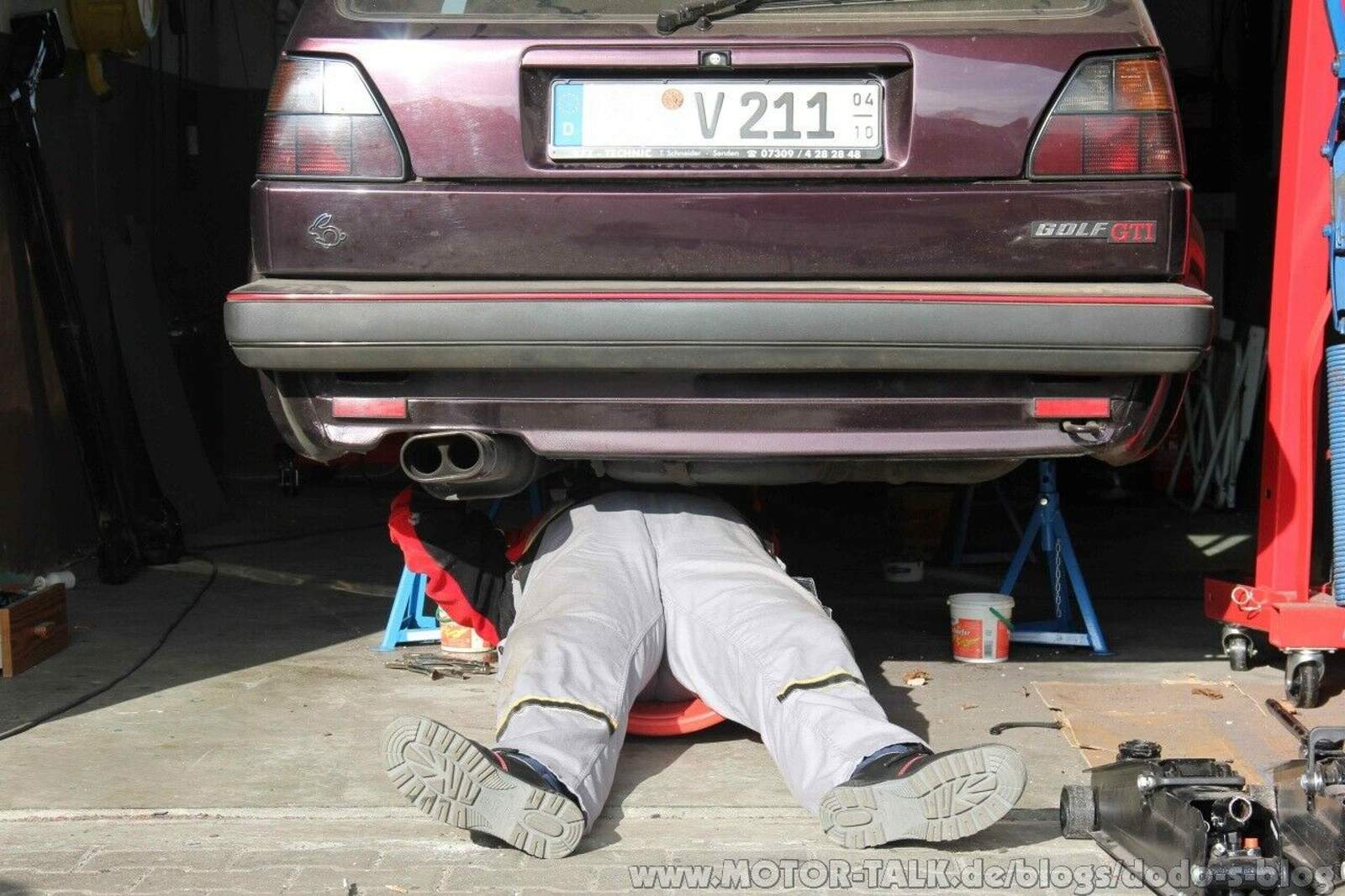

[bild=19]Kurzum: es ist hervorragend gelaufen! Es war eine Freude sony und Tom beim schrauben zuzusehen. Das ging so schnell, dass man den Eindruck hatte die beiden wären gerade dabei für Walter Röhrl persönlich auf der Rallye Montecarlo zu schrauben.
[bild=20]Tom arbeitet mit der Präzision eines Schweizer Uhrwerks. Pfusch gibt es trotz zügigster Arbeitsweise nicht! Jede Schraube wird mehrmals kontrolliert und nach dem endgültigen anziehen mit einem Farbpunkt markiert. Das Fahrwerk wurde freilich im belasteten Zustand angezogen und merkt recht schnell, dieser Mann überlässt nichts dem Zufall.
[bild=21]Als ehemaliger Modellrennsportler stellte ich rasch fest, dass wir hier die gleiche Wellenlänge haben. Sauber und ordentlich arbeiten!
Beispiel: an jeder Achse wurde der Entlüftungsnippel der Bremse mindestens 10 x auf und zu gemacht, bevor ich den Deckel des Behälters wieder aufschrauben durfte!

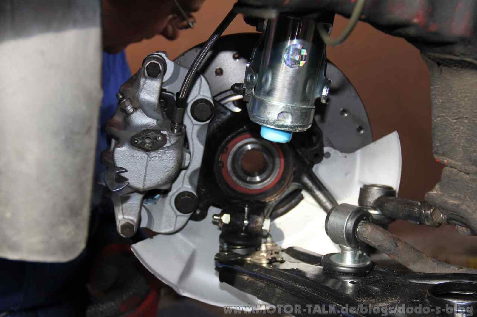

[bild=22]Darüber hinaus war Ich allerdings mehr oder weniger zum Statisten degradiert. Werkzeug holen, Teile heranschaffen, hier was wegschrauben, dort ne Kleinigkeit rannschrauben, aufräumen. Kleinere Problem gab es beim Versuch vorne rechts die Mutter der Antriebswelle zu lösen. Ein bischen Gehirnschmalz und eine verbogene Radschraube später war auch diese Hürde genommen.
[bild=23]Während sony die hinteren Bremsen montierte wurden vorne bereits die neuen Querlenker präzise eingebaut sowie die von sony überholten Bremsenteile der 256er Bremse bereitgelegt und synchron von den beiden eingebaut. Ein tolles Team!

tom das sind so sch... schnellheber ( bild oben nr.21 )
so was muß er kaufen :
http://www.ebay.de/.../230709199686?...
http://www.ebay.de/.../380246653354?...
und wenn er mehr platz hätte den da :
http://www.ebay.de/.../290676686573?...

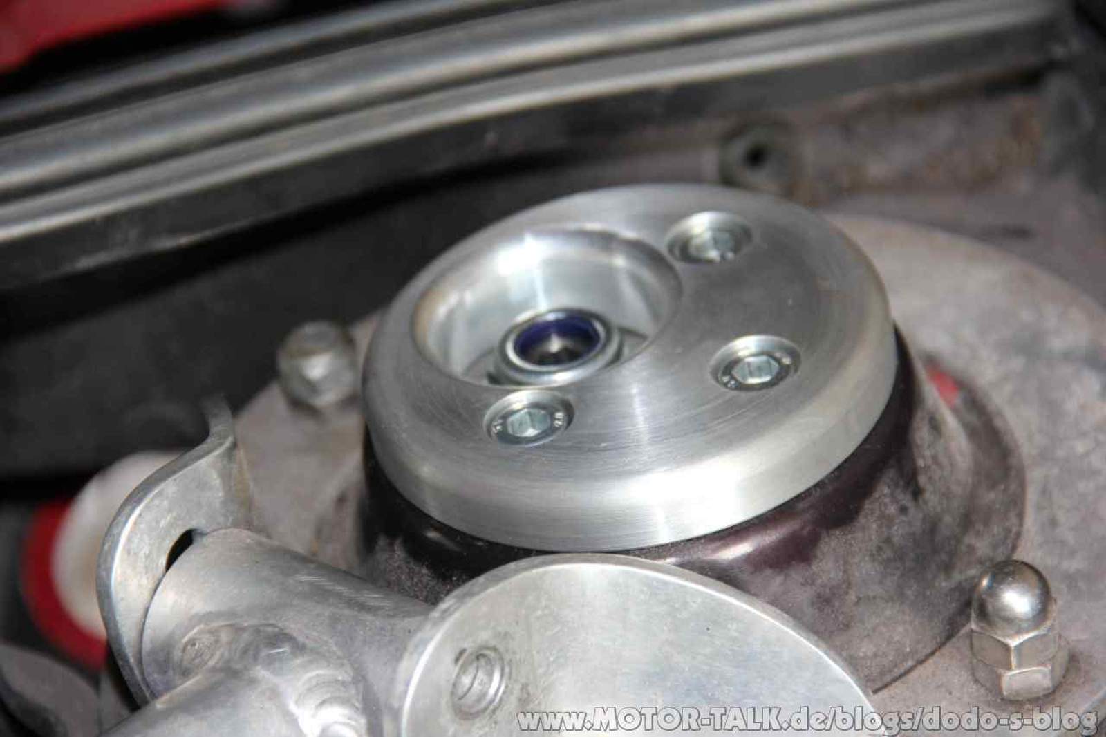

Was mir noch zu denken gibt, sind die massiven Alu-Domlager an der VA an dodo`s Golf.
Im Prinzip eine gute und sinnvolle Investition...aber man muss immer im Hinterkopf die noch weiche Karrosse bei dem Golf haben. Es sind KEINE Verstärkungs-/Knotenbleche in der Karrosserie!
