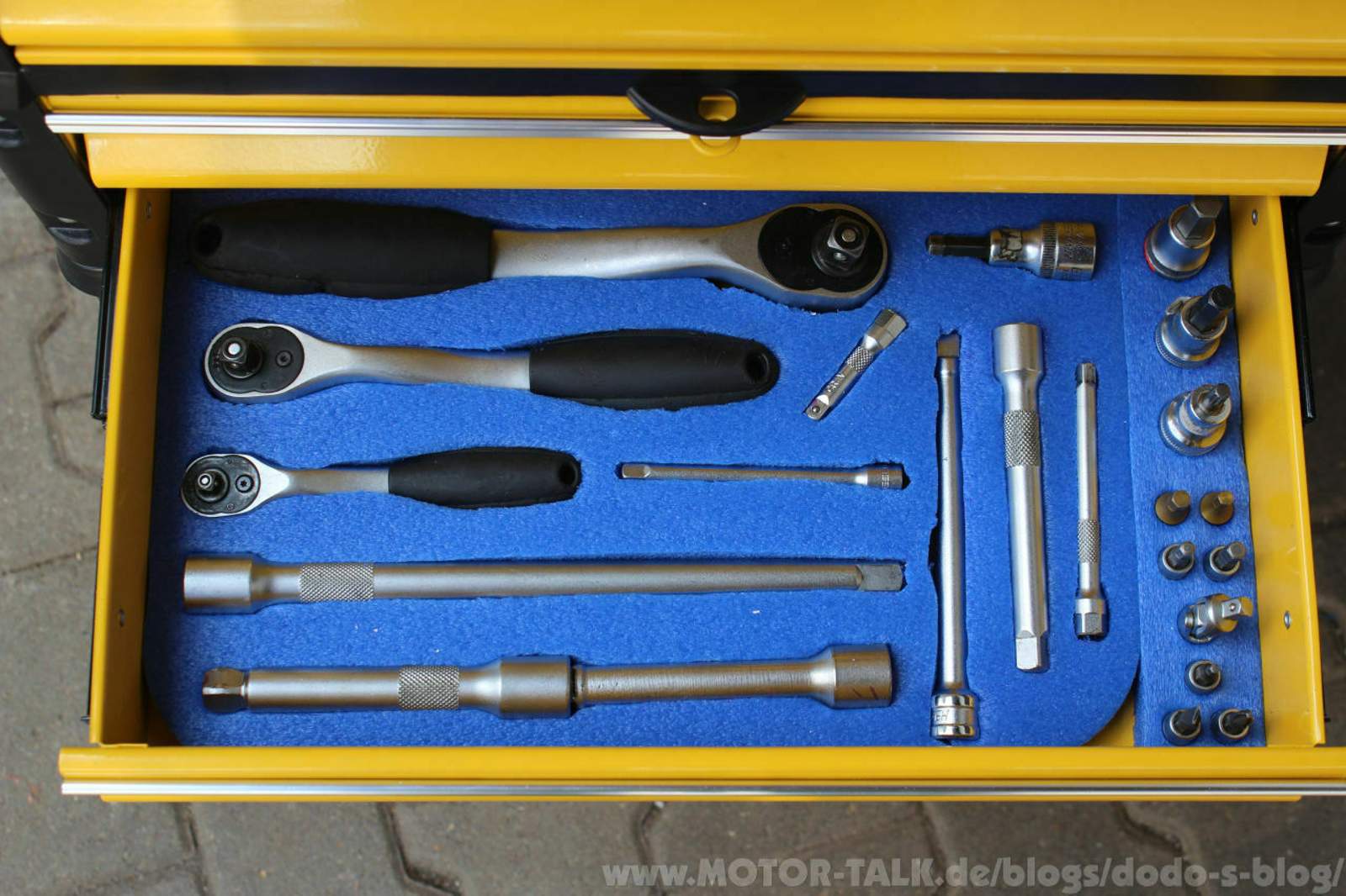

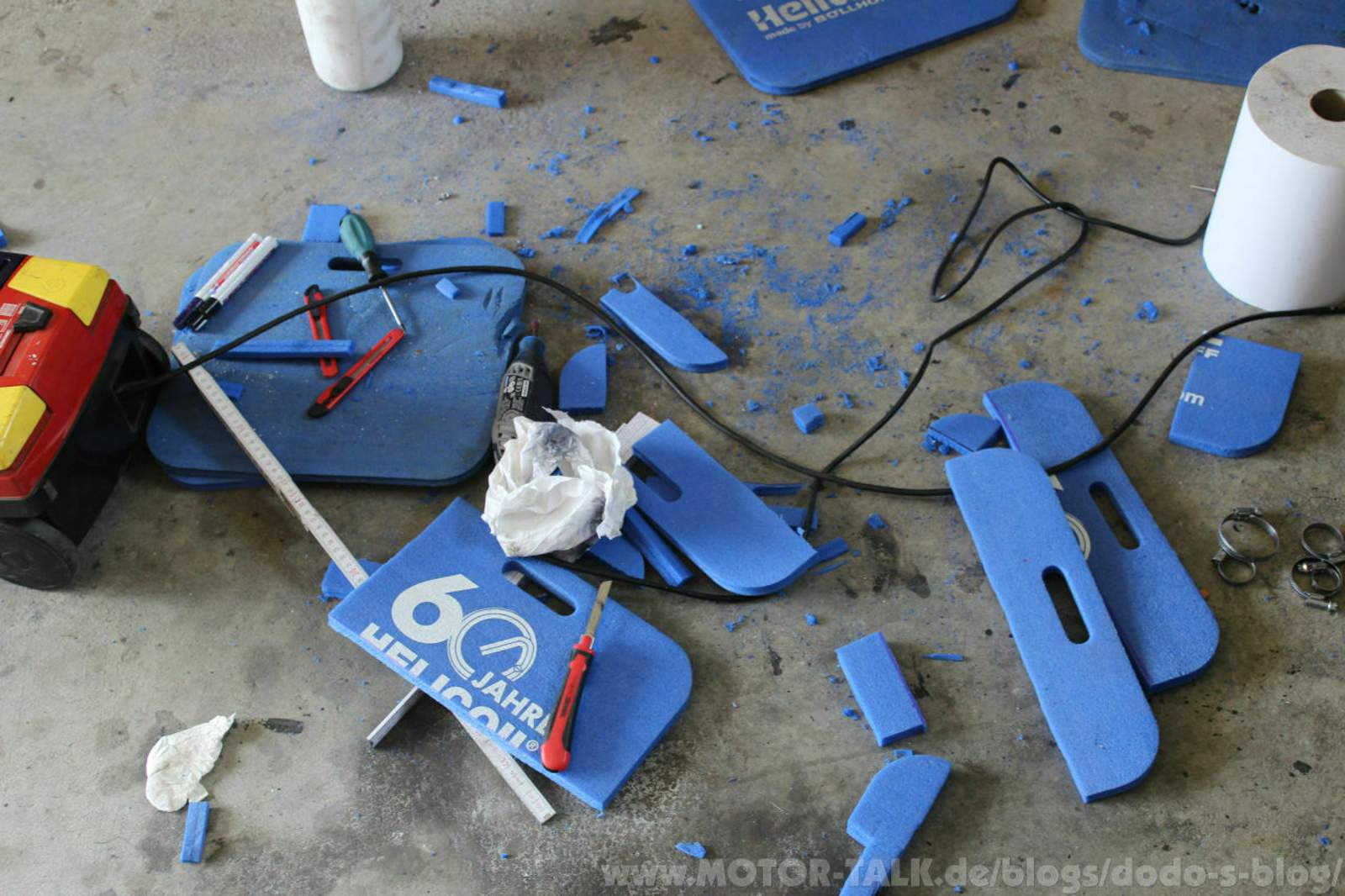

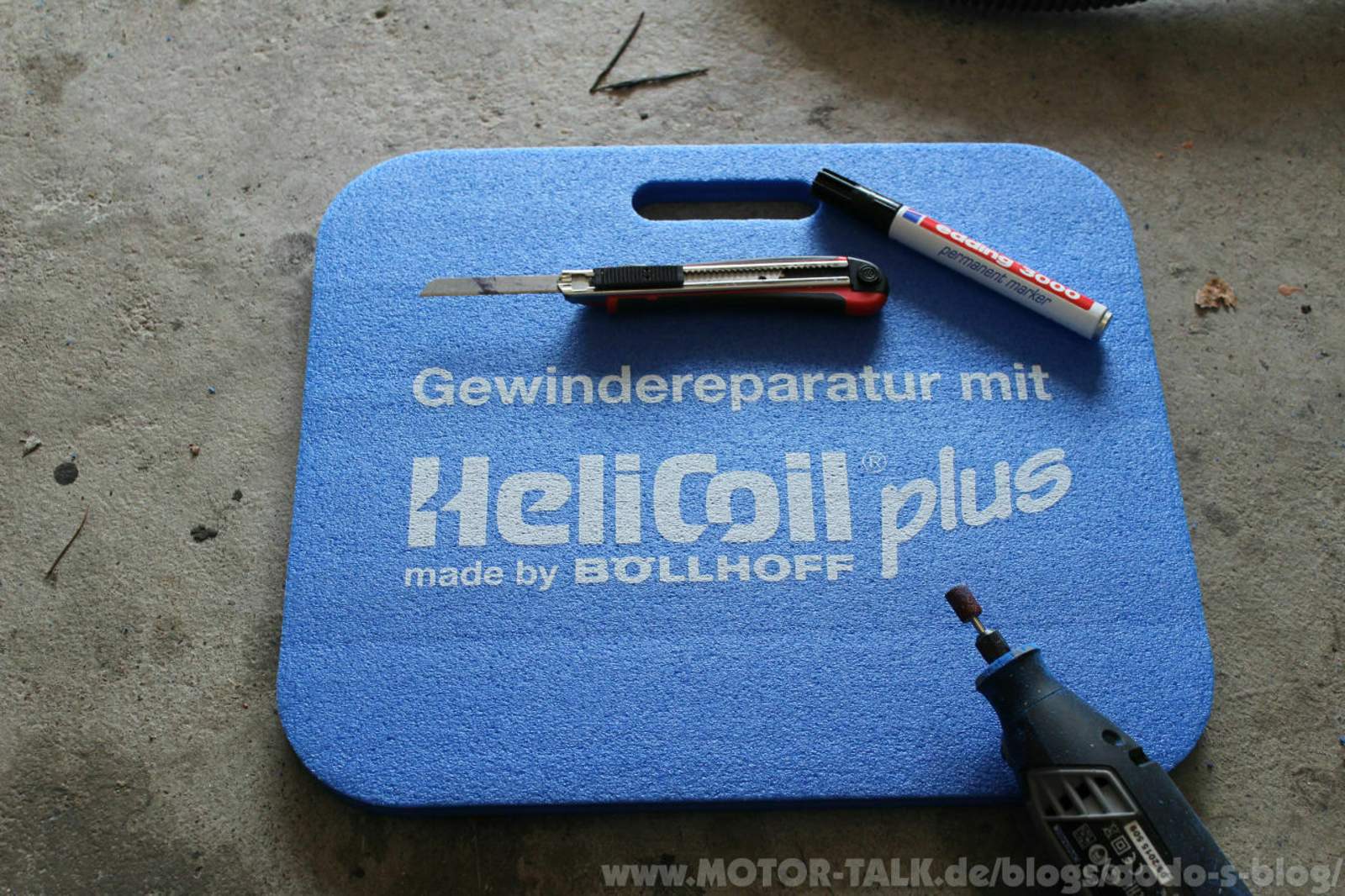

[bild=1]Hallo Zusammen,
wenn man dieses Hobby betreibt, so steht man mehr oder weniger regelmäßig, vor neuen Herausforderungen. Das passende Werkzeug ist nämlich die eine Sache. Es adäquat zu verstauen, eine Andere. Auch dauert es einige Zeit bis man weiß, was man auf die Rennen mitnimmt. Am besten die komplette Werkstattausrüstung aber dafür benötigt man entweder einen Sattelschlepper oder zumindest einen Transporter. Da weder noch zur Debatte steht, müssen Kompromisse eingegangen werden. Derer wurden in den letzten Jahren reichlich gefunden. Dennoch war mir meine Werkzeugkiste seit längerem ein Dorn im Auge.

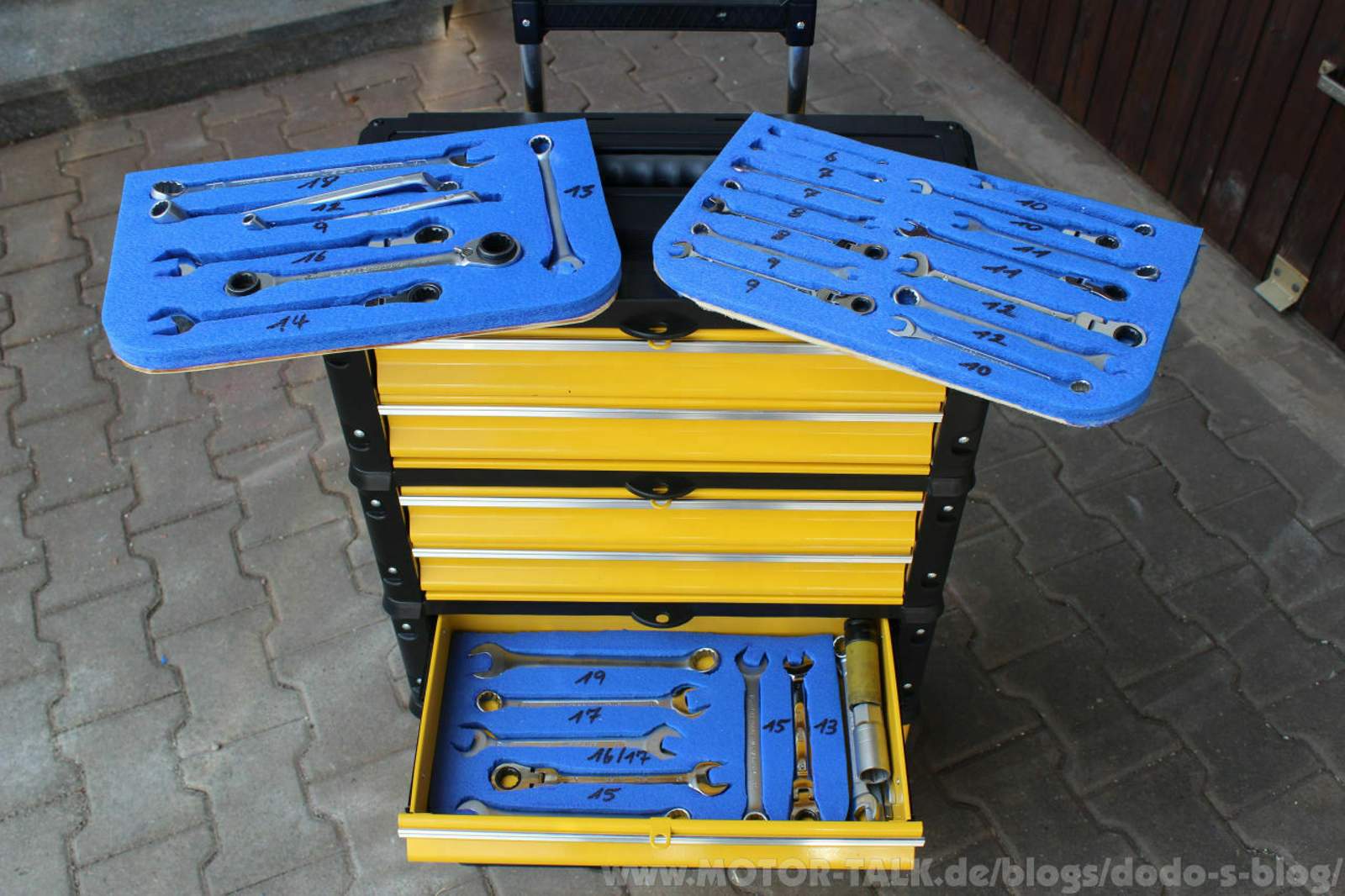

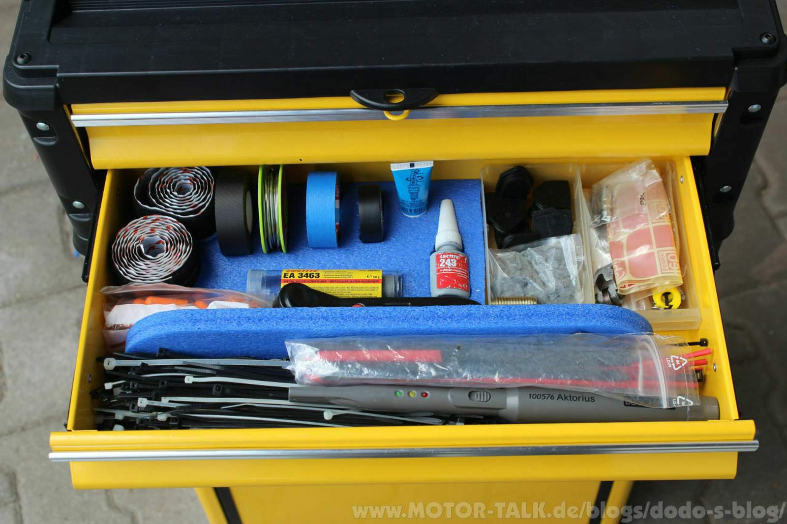

[bild=2]Ich hatte zwar stets alles dabei und Werkzeug von Ersatzteilen weitestgehend getrennt, aber es war auf 2 Kisten verteilt und genau genommen, ein heilloses Durcheinander. Nicht von Anfang an, aber mit der Zeit. Hier ein Kipphebel, dort die Kabelbinder, die Nüsse auf 2 Fächer verteilt. Wer die Suche nach der 13er Nuss oft genug mitgemacht hat, dem platzt irgendwann der Kragen. Oder der Tragegriff der Kunststoffwerkzeugkiste. So geschehen vor rund 14 Tagen. Als ich gerade dabei war die Kiste zu verstauen ertönte ein dumpfer Schlag, dieselbe stand am Boden und ich hatte den Griff in der Hand. Na super!

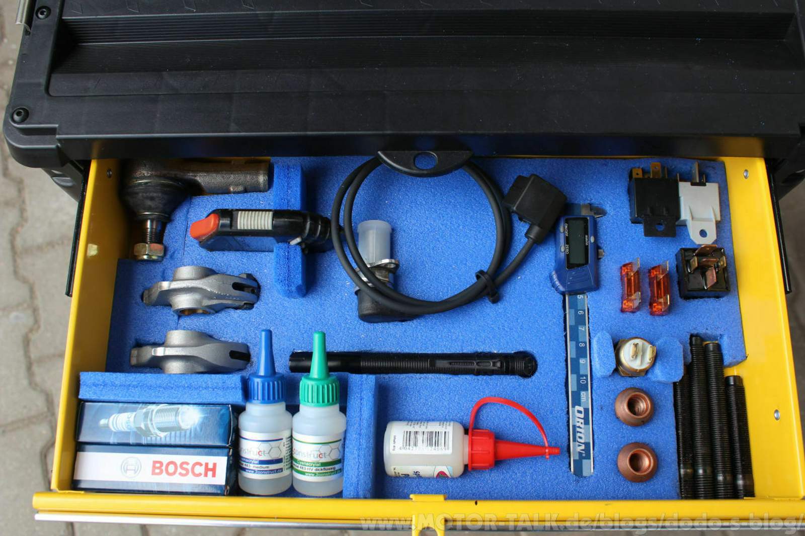

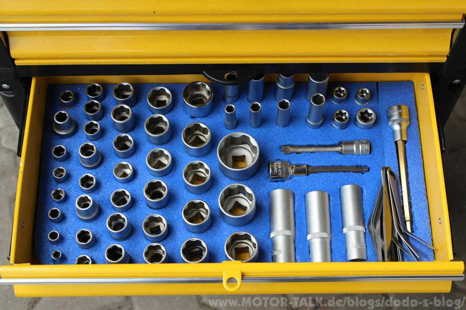

[bild=3]Also nicht verzagen sony fragen und kurze Zeit später hatte der Kollege eine Lösung verlinkt, welche mein Anforderungsprofil vollumfänglich erfüllte: einen modular aufgebauten Werkzeugtrolley! Da der deutsche Anbieter nicht liefern konnte musste eine Alternative gefunden werden und ich wurde bei www.as-superstore.at fündig. Im Nachgang gesehen wäre es vielleicht besser gewesen anstatt der Klapplade unten eine weitere, größere Schublade zu nehmen. Aber es geht auch so und irgendwo muss ja immer ein Kompromiss gefunden werden.

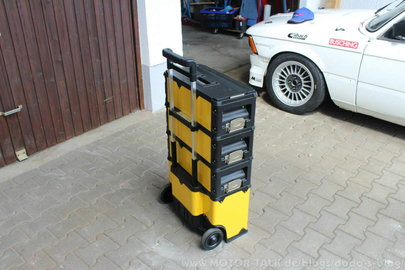

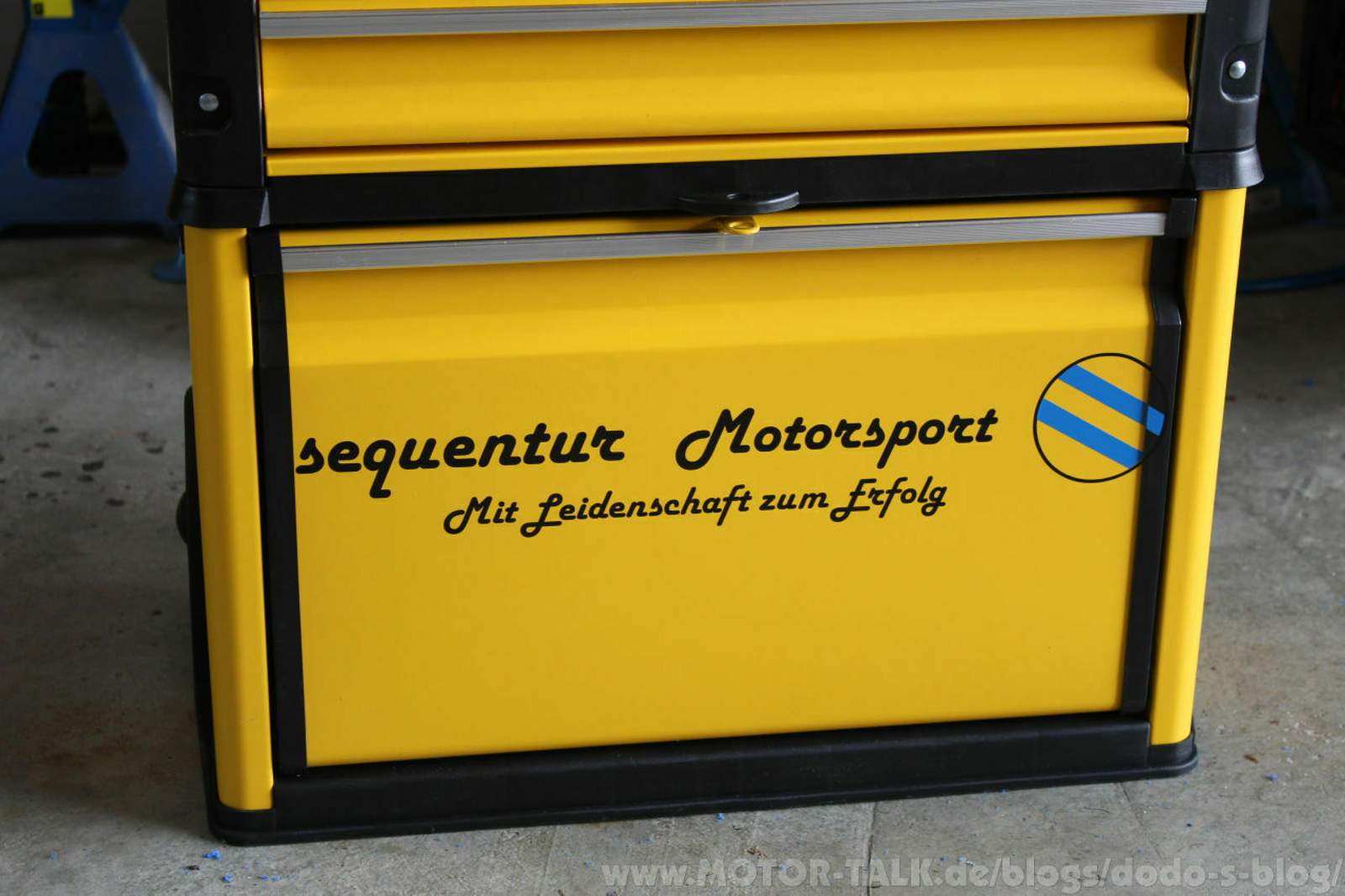

[bild=4]Damit man beim herausholen des Werkzeugs nicht lange suchen muss, habe ich entsprechende Schaumstoffeinlagen angefertigt. Die Gabelschlüssel etc. wurden aufgelegt, angezeichnet und ausgeschnitten. Um den Platz optimal auszunutzen, habe ich unter 3 Einlagen eine dünne Sperrholzplatte geklebt. Somit können diese übereinander in die jeweilige Schublade gelegt werden.

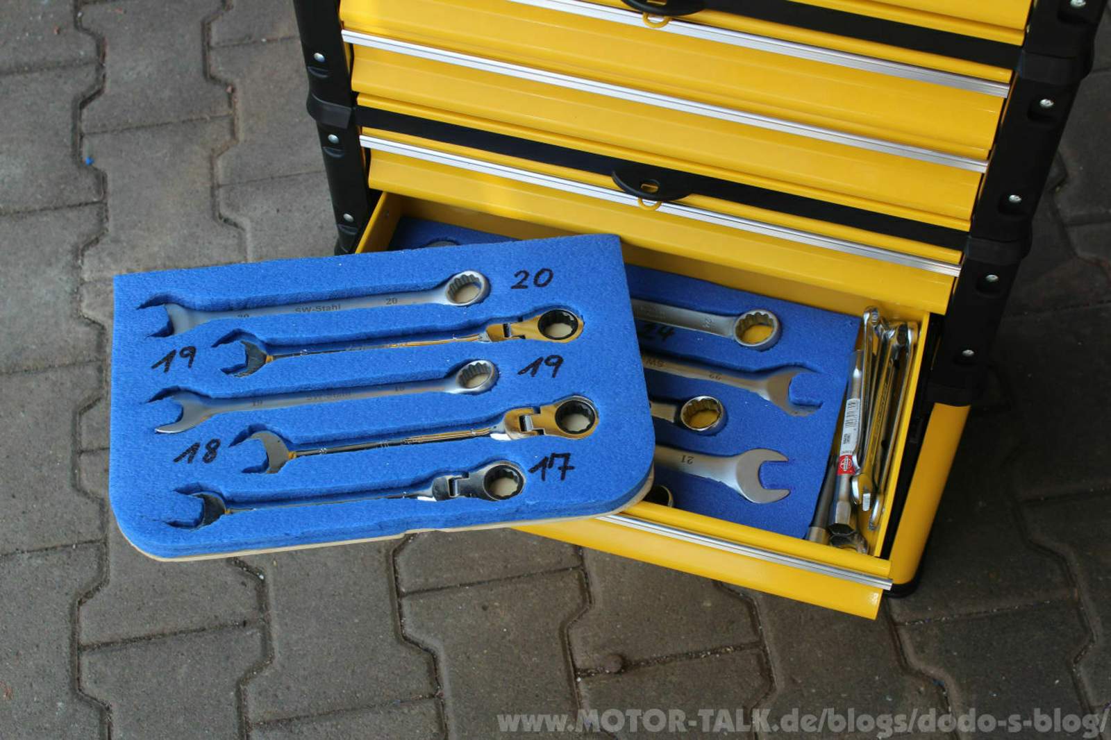

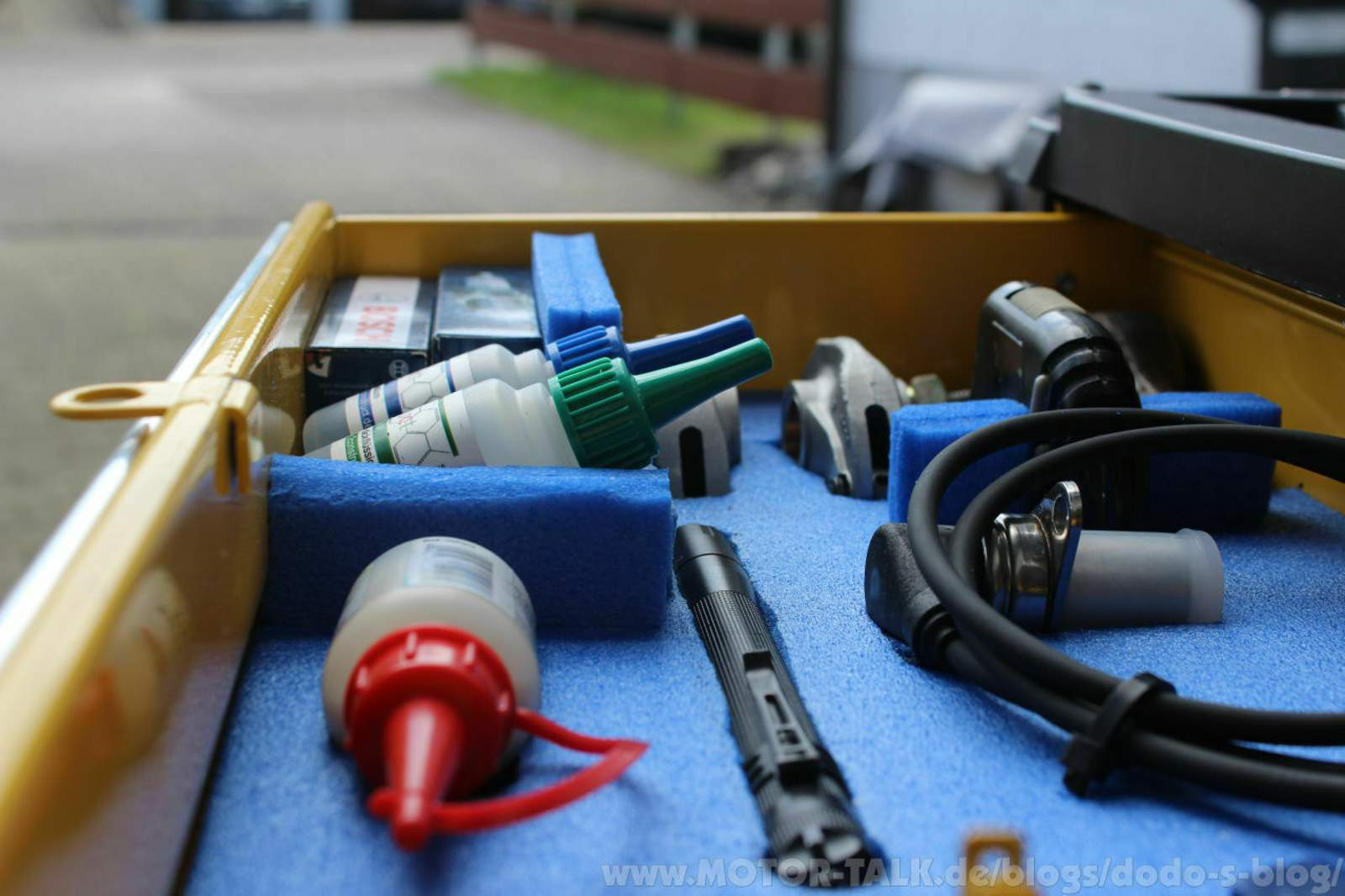

[bild=5]Im gleichen Atemzug wurden die beiden alten Kisten ausgemistet. Wozu 15 Stehbolzen mitnehmen? Wozu 20 Radmuttern? 2 Hände voll Relais? Da ich in meiner Garage bzw. im Keller nie einen Platz für diese (speziellen) Teile vorgesehen hatte, wanderten sie eben in die graue Kiste. Mit der Zeit wurde es freilich immer mehr. Wie man den Bildern entnehmen kann, habe ich je ein Relais, 2 große Sicherungen, Kipphebel etc. in der ersten Schublade oben untergebracht. Ein Blick, ein Griff und man hat das in der Hand, was man sucht. Die Klapplade unten habe ich mit Bremskolbenrücksteller, Hammer, großen Gabel- Ringschlüsseln, Zangen, Schraubendrehern und einer kleinen Kiste mit weiteren Ersatzteilen bestückt. Letzteres sind Dinge die man nicht dauernd benötigt also stört es auch nicht, wenn sie ein wenig durcheinander liegen.

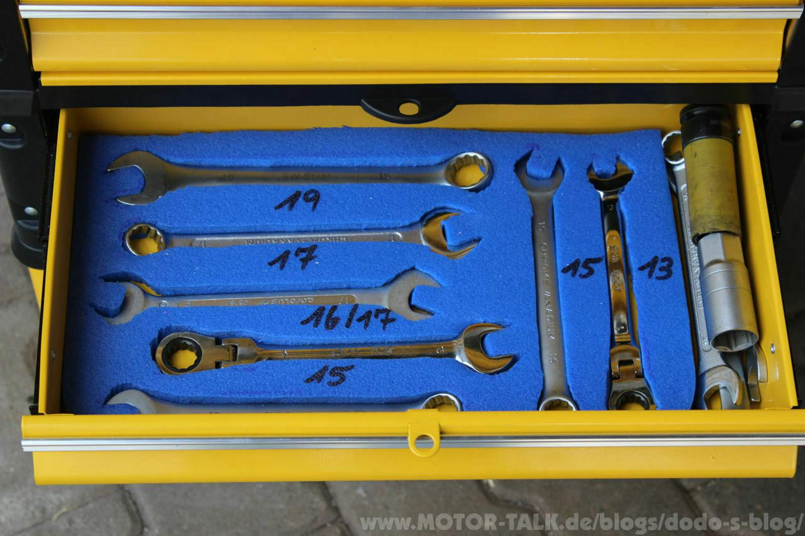

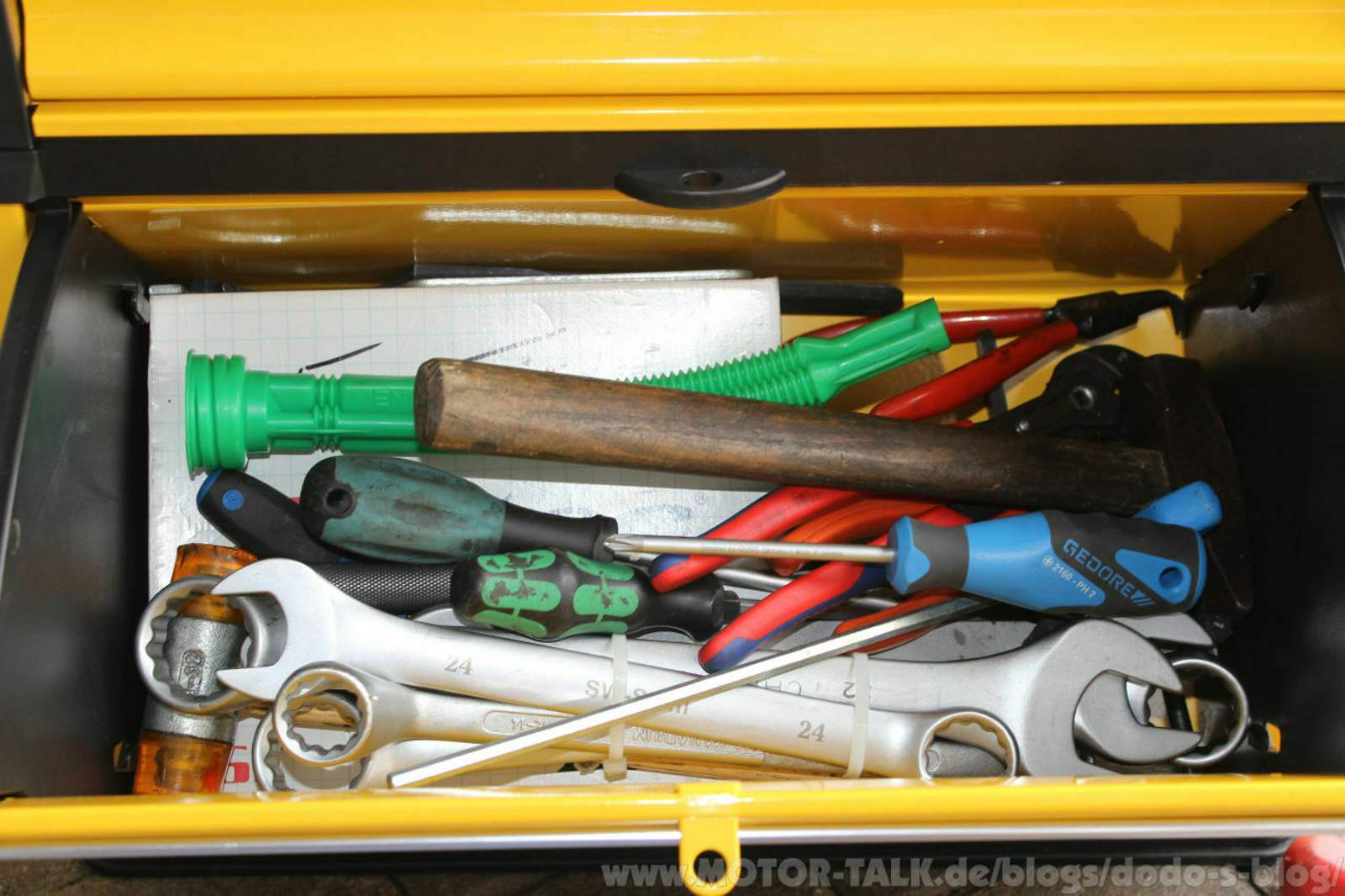

[bild=6]Ein weiterer Vorteil des Trolleysystems ist, dass ich die Module einzeln in mein Zugfahrzeug einladen kann. Vor Ort wird dann wieder alles zusammengesteckt und ich kann bequem ums Rennauto herum rollern bzw. den Turm einfach stehen lassen. Im Lieferumfang war darüber hinaus eine Stange mit Schloss enthalten. Damit lassen sich die Schubladen blockieren und abschließen. Durchaus praktisch wenn man kurz weg muss und gerade keiner da ist, um aufzupassen. Natürlich kann immer noch der komplette Trolley gestohlen werden aber dann könnte der Dieb ebenso gut das Rennauto mitnehmen. Irgendwo muss man auch die Kirche im Dorf lassen. 😉

Der untere Teil mit den Rädern. Wenn du das herausklappst und bis oben hin befüllst, können die Sachen beim schräg stellen des Trolleys hinter die Lade fallen weil sie im eingeklappten Zustand niedriger ist, als die Innenhöhe des Moduls. Sonst würde sie sich ja nicht kippen lassen 😉

womit hast du den Kunststoff zugeschnitten? Hotwire? Sieht alles sehr sauber aus und ich glaube nicht, soetwas mit einem Cutter hinzukriegen...
Danke!
Und Danke für den Tip. Kommt auf den Wunschzettel 🙂
Gruß,
modmatt
Thu Aug 04 09:53:25 CEST 2016    |    dodo32
Hi, mit einem Cuttermesser und Dremel Aufspanndornen, welche Schleifbänder in verschiedenen Durchmessern aufnehmen können. Es gibt jedoch einen Fräsaufsatz für den Dremel, welcher sicher besser geeignet ist. Der User sony ist sicher so nett und verlinkt diesen.
