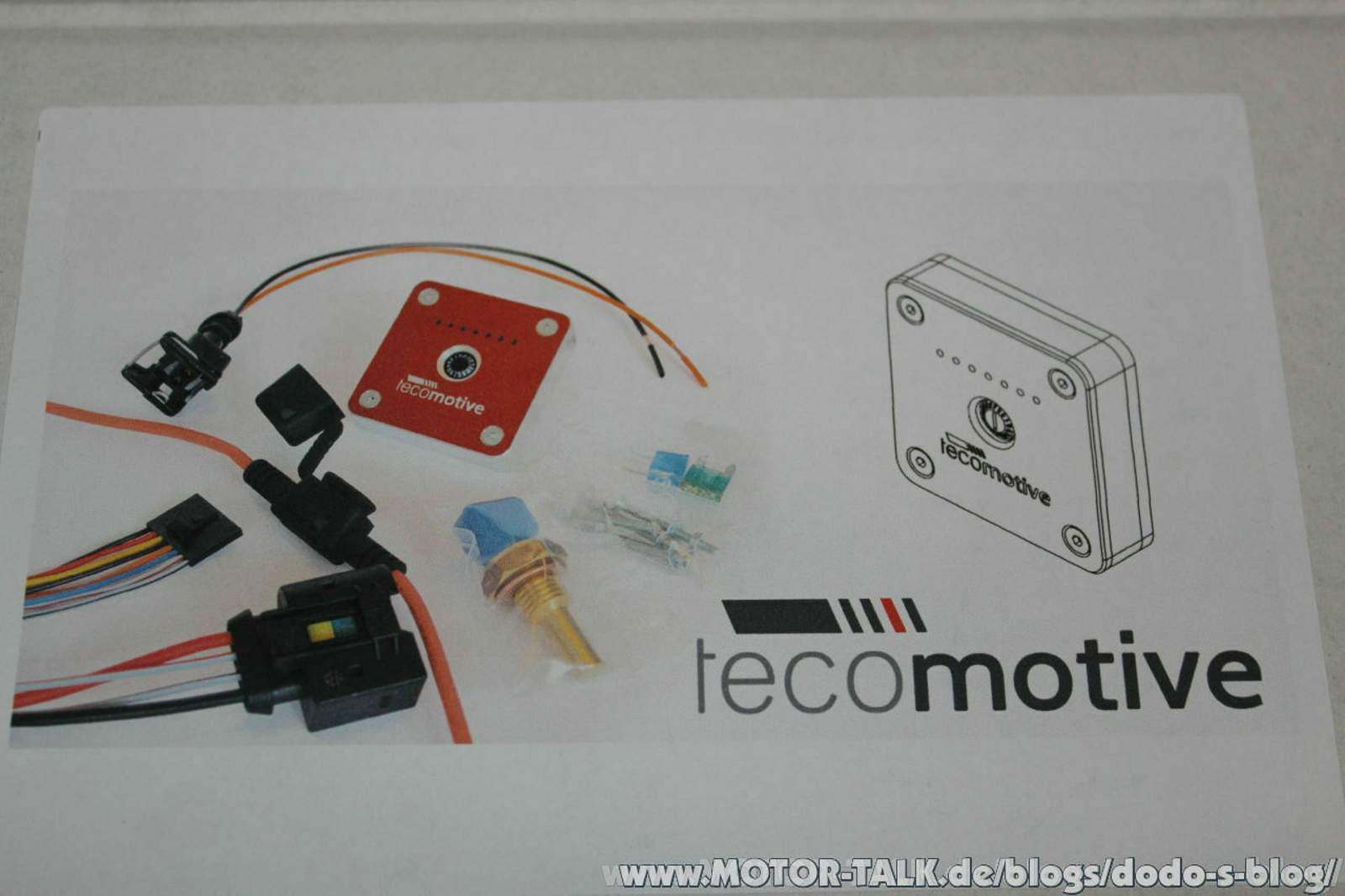

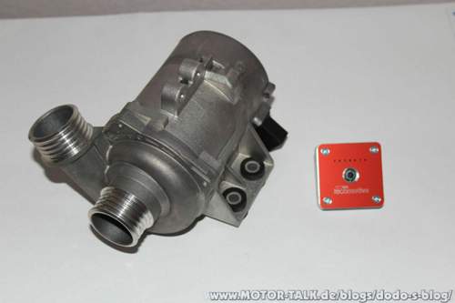

[bild=5]Kurzum: ich habe beschlossen eine elektrische Wasserpumpe anzuschaffen um die Fehlerquelle "Riementrieb" ausschließen zu können. Man könnte noch hinterfragen, warum man das damals nicht gemacht hat? Naja, selbst wenn man es geschafft hätte eine solche Pumpe mit den damaligen Möglichkeiten relativ kompakt und zu einem annehmbaren Preis zu bauen, wäre es mit hoher Wahrscheinlichkeit an der Elektronik gescheitert. Diese zu entwickeln wäre sicher unverhältnismäßig teuer gewesen.
[bild=6]Die Wahl ist also auf eine Pierburg CWA 200 mit tiny CWA Steuerrungselektronik der Firma Tecomotive gefallen. Ein Hauptgrund war, dass man die Anleitung auf Deutsch herunterladen kann und ich somit im Vorfeld die Möglichkeit hatte, mich ein wenig einzulesen und mit der Thematik vertraut zu machen. Da die Anleitung, der Lieferumfang sowie die Optik der Elektronik mich ansprach, wurde ein wenig gespart und dann bestellt.

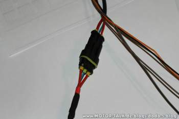

[bild=13]Da ich sowieso vorhatte den Motorkabelbaum zu erneuern, wird dies zeitgleich erledigt. Dazu habe ich mir AMP Superseal Steckergehäuse besorgt. Nachdem ich gelernt hatte wie man diese zusammenbaut, gefiel mir das ganze gleich recht gut. Ziel ist, alle mechanischen oder elektromechanische Komponenten sowie den Kabelbaum bei Bedarf rasch entfernen zu können.
[bild=14]Nach dem momentanen Stand der Dinge wird die Pumpe aus Fahrersicht unten rechts im Motorraum platziert werden. Wir fahren also mit dem Kabelbaum links raus und dann über den Schlauch rüber zur Pumpe. Der Lüfter wird über ein Relais zugeschalten. Dieses habe ich vorne im Motorraum mitsamt einem Relaishalter verbaut. Es ist wasserdicht und wurde für den automotiven Betrieb entwickelt. Das gleich verwende ich im übrigen für die Sicherheitsschaltung der Benzinpumpe.
[bild=15]Die Elektronik der CWA habe ich im Armaturenträger untergebracht. So lässt sie sich beim Fahren kontrollieren und ist auch zum einstellen gut zugänglich. Darüber hinaus hat ein digitales Voltmeter Einzug genommen. Dies soll mir zur Kontrolle der Batteriespannung dienen. Da wir ohne Lichtmaschine fahren werden ein durchaus sinnvolles Feature. Fündig wurde ich übrigens im Elektronikzubehör. 10,-- Euro, Digitale Anzeige und vor allem sehr leicht.

Thu Jan 07 10:14:27 CET 2016    |    touranfaq
Servus, ich interessiere mich auch für diese Superseal-Stecker. Kann man diese Zange zum Crimpen der Stecker nehmen?
http://www.ebay.de/.../311482688075?...
Und wie genau hast Du auf diesem Bild
https://data.motor-talk.de/.../img-8004-3784000854720681619.JPG
links die "Verzweigung" (eine rote Litze in 2 rote Litzen) so schön hergestellt? Sprich, was ist unter dem roten Schrumpfschlauch? Ich suche schon ewig eine professionelle Möglichkeit solche Abzweigungen herzustellen, Stromdieb gefällt mir nicht weil er die Litzen beschädigt, also löte ich normalerweise und mache Schrumpfschlauch drüber. Deine "Verzweigung" sieht aber besser aus, wie hast Du das gemacht?
Thu Jan 07 16:19:25 CET 2016    |    dodo32
Ob die Zange geht, weiß ich nicht. Es gibt eine spezielle aber die ist relativ teuer. Ich nutze dazu eine Spitzzange. Kabel abisolieren, in Stecker oder Buchse einfädeln und zwar so, dass die hintere Lasche einen Teil der Isolierung crimpt. Beim verlöten aufpassen dass das Zinn nicht zu weit nach vorne läuft sonst passt der Papastecker nicht mehr in die Mamabuchse. 😉 Am besten senkrecht halten beim löten, dann geht's am leichtesten.
Die Abzweigung ist relativ leicht anzufertigen. 3 Kabel abisolieren und dann die jedes der beiden Kabel zu 50% auf das andere aufstecken. Verlöten, Schlumpfschlauch drüber und fertig. 🙂 Siehe auch Pic
Thu Jan 07 16:23:57 CET 2016    |    touranfaq
Cool, danke für den Tipp! Ich hab die vor dem Verlöten immer versucht alle drei zu verdrillen, da wird die "Stoßstelle" natürlich viel zu dick.
Thu Jan 07 16:25:49 CET 2016    |    dodo32
Keine Ursache. Verdrillen funktioniert nicht so gut, das hast Du ja festgestellt. Wenn Du das so machst wie ich, kannst Du das ganze nach dem abkühlen noch mit einer kleinen Schlüsselfeile optimieren und hast dann keine "Spitzen" die auf lange Sicht vielleicht den Schlumpfigen durchbrechen könnten 😉
Thu Jan 07 16:36:05 CET 2016    |    touranfaq
Ja, die Methode ist echt super, leuchtet sofort ein wenn man es sieht 😉
Thu Jan 14 10:57:10 CET 2016    |    Spannungsprüfer48398
Eine kurze Anmerkung von mir.
Die Seals / Dichtungen gehören anders herum in die Gehäusekammer und müssen ganz in der Kammer verschwinden.
Und ganz wichtig, der Seal darf nicht von den beiden Flanken durchstoßen werden!!
Wenn Ihr noch Fragen zum Crimpen der Superseal Stecker habt meldet Euch einfach, ich kann Euch auch gern eine Anleitung zukommen lassen.
LG
Andreas
Thu Jan 14 19:31:04 CET 2016    |    dodo32
Ja, das geht aber nicht oder nur schwer wenn man sie verlötet und mit der Spitzzange "crimpt". 😉 Löten und Spitzzange ist vom Hersteller auch nicht vorgesehen. Die Stecker habe ich weniger wegen der "seal" Eigenschaft gekauft als eher weil sie aus meiner Sicht einen grundsätzlich bessern Kontakt bieten als andere Arten. Die Seals nutze ich praktisch nur als "Führung" dass die Kabel an den Lötstellen nicht brechen. (auf lange Sicht)
