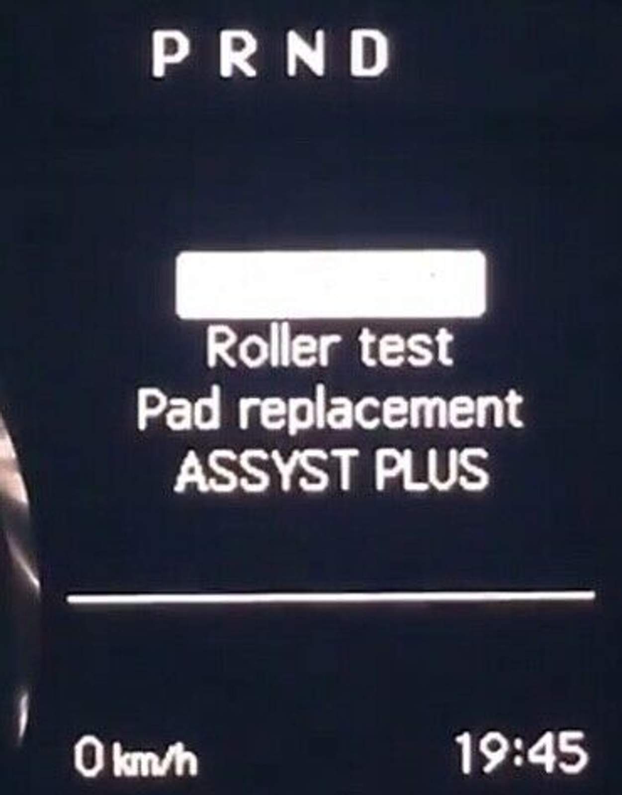

Zur Aktivierung des AMG Menü oder für Softwareupdates Papyrusdesign zu Silberdesign, ist es wichtig den vorhanden Softwarestand zu kennen.
Dieser kann über eine Tastenkombination ausgelesen werden.

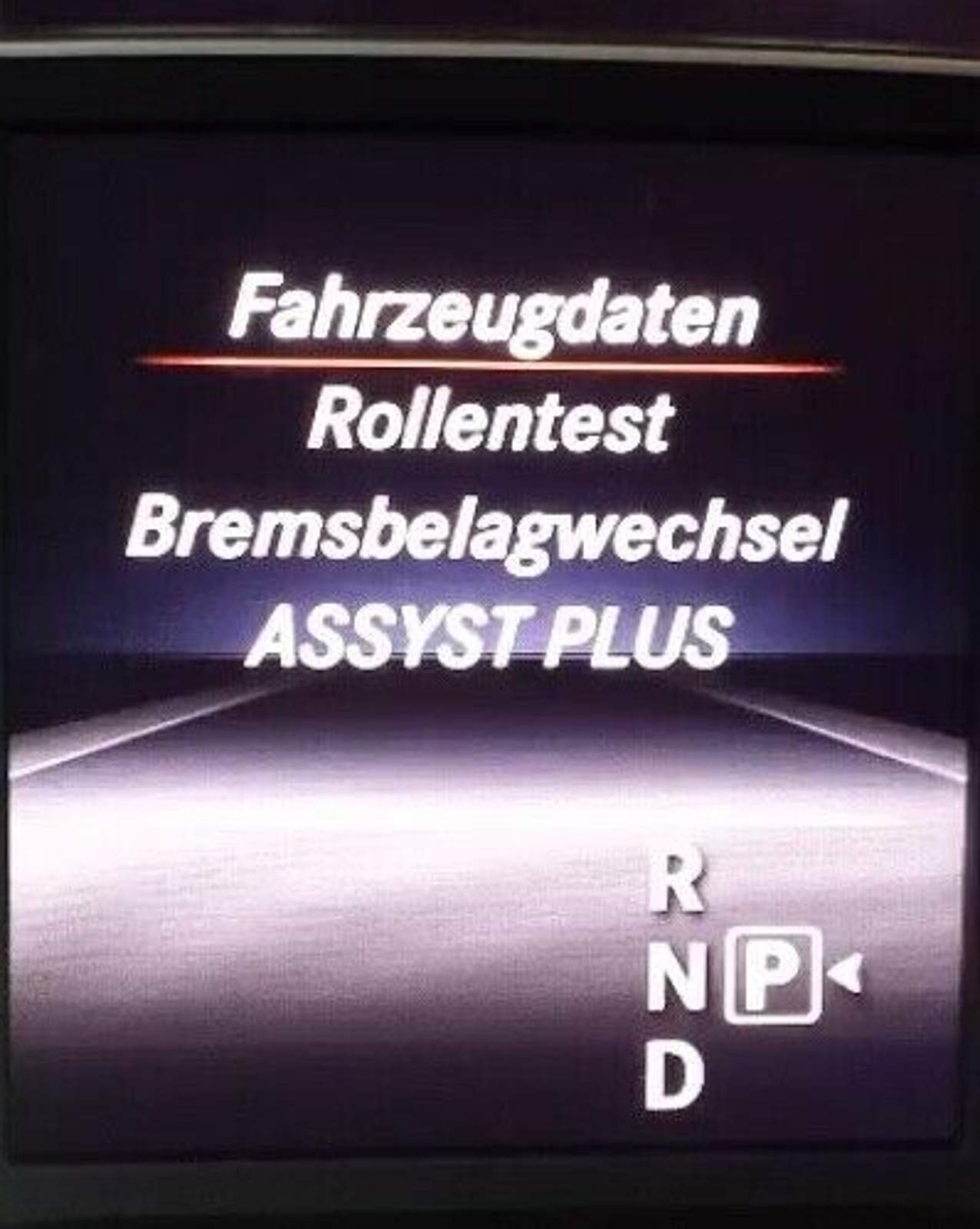

Zündschlüssel muss in Stellung 1 sein, das Grundmenü mit Kilometer ausgewählt, dann Annehmen und OK am Lenkrad gleichzeitig drücken und gedrückt halten, ca. 5 Sek.
Anschließend taucht ein neues Menü auf, in dem auch noch andere Werte ausgelesen werden können.
Fahrzeugdaten auswählen und mit OK bestätigen, jetzt mit den Pfeiltasten nach unten drücken,
bis Die Softwarestände angezeigt werden.
Monochomtachos: SP0 bis SP4
Farbtachos: SP0 bis SP5
Davon am besten Fotos machen und zuschicken.
Somit kann ich ohne das Auto Vorort zu haben eine Aussage über Software und Möglichkeiten machen.
