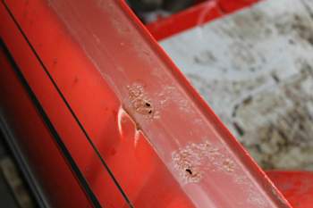

So, Egon ist nun daheim angekommen. Sony, sieh Dir mal bitte das letzte Bild an. Das wäre doch aus meiner Sicht ein typischer Fall für's verzinnen?
Darüber hinaus eine Frage: es gibt diese Druckluftwerkzeuge in die man vorne eine mit einem Plastikgewinde versehene Schruppscheibe bzw. Schleifscheibe einschrauben kann die etwas größer ist als ein 5 Markstück. Gibt es diese Werkzeuge auch elektrisch?
Mon Sep 22 14:32:23 CEST 2014    |    PIPD black
Verzinnen tut man doch nur Unebenheiten bzw. Stellen, die man nicht spachteln möchte/will/soll.
Aber auf Bild 3 hast du doch Rostlöcher. Da mußt du wohl eher neues Blech einschweißen.
Elektrisches Werkzeug? Dremel?

Mon Sep 22 14:37:21 CEST 2014    |    dodo32
Ja, schon klar. Die Frage zielte darauf ab, ob diese Löcher schon zu groß sind. Das ist ca. 1,5 x ein Zahnstocher

Mon Sep 22 15:03:53 CEST 2014    |    PIPD black
Wenn die Farbe (und der Rost) erstmal ist, sind die Löcher meistens danach noch größer. Hängst natürlich auch von der Materialstärke ab. Das betreffende Rostnest dürfte aber deutlich größer sein, als der aufgeblühte Lack vermuten läßt.
Mon Sep 22 19:53:18 CEST 2014    |    dodo32
...an der Stelle ist der Rost schon entfernt worden und mit Grundierung überlackiert, daher die Frage bzw. das Beispielbild. Aus reiner Neugier
Mon Sep 22 20:05:30 CEST 2014    |    sony8v
Servus dodo und die anderen
so wie ich das sehe auf bild 3 ist das blech schon zu weit verrostet da hilft nur noch raustrennen und neues blech einschweißen mach die stelle mal großzügig blank dann siehst du was ich meine 😉

Mon Sep 22 20:56:10 CEST 2014    |    dodo32
darunter ist es blank. Wenn ich solche Sachen heraustrennen muss, dann kann ich die Karosse wie sie ist entsorgen
Mon Sep 22 20:59:24 CEST 2014    |    sony8v
dodo du legst wieder eier 🙄
schau dir die Sache erst mal an mach es selber blank und entscheide wie dünn das blech an der stelle ist wenn du es mit dem finger leicht durchdrücken kannst ist ein neues blech fällig
und vergiss was der Vorgänger gemacht hat und ich glaube darunter ist es nicht blank
Mon Sep 22 21:04:16 CEST 2014    |    dodo32
dann kann man den vorderen und hinteren Scheibenrahmen auch heraustrennen. Fazit: Schrott. So einfach ist das. Ich hätte nicht nach dem verzinnen gefragt wenn ich nicht gedacht hätte, dass man solche Vertiefungen auffüllen kann. Die hat er hinten auch und die, sind blank
