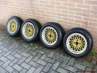

...da ich schon länger einen Satz leichte 6x13 Felgen gesucht habe um die Yokohama 185/60/13 A 021R "Intermed" montieren zu können, bin ich jetzt fündig geworden:
4 Stk. Exip 6x13 ET13 für nur 68,- EUR...!!!
KBA-Nummer ist drauf, insofern eine Eintragung kein Problem. 🙂
Zwar wollte ich zuerst einen Satz ATS Classik in 6x13 haben....die werden jedoch mittlerweile zu horrenden und in sofern inakzeptablen Preisen gehandelt... 😰😰🙄
