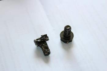

Wenn das Tellerrad 2 Schrauben verliert muss man sich nicht wundern, wenn das Differential aufgibt. 🙄 Und wir philosophieren über Kühlung 🙄
Klar werde ich kühlen aber das war offensichtlich nicht der Grund. Das Diff selbst ist ok, aber Tellerrad und Antrieb sind platt
