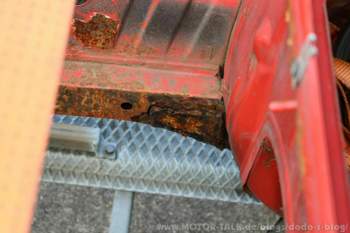

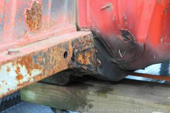

😕 ich weiß gar net, was ihr habt? Hat doch nur ein wenig Patina angesetzt 😁😁😁😁😁
Mon Aug 25 12:25:30 CEST 2014    |    sony8v
ok ich hab schon schlimmeres gesehen 😉
aber für den preis passt das 😁

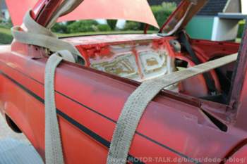

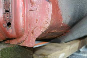

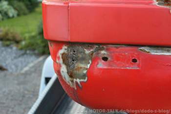

Mon Aug 25 12:37:46 CEST 2014    |    Anarchie-99
Der e21 sieht doch noch gut aus.
Die einzige größere stelle ist die am innenradlauf. 🙂

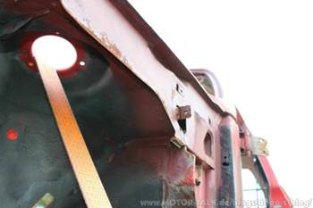

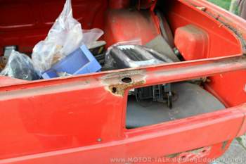

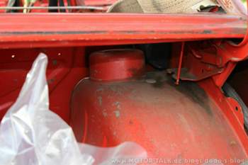

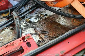

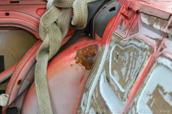

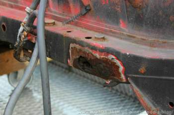

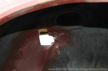

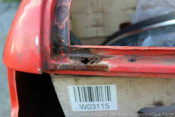

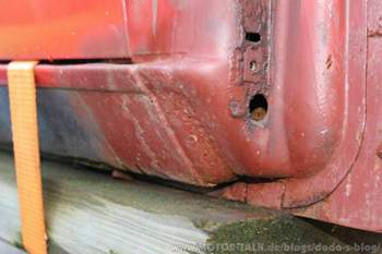

Mon Aug 25 12:51:06 CEST 2014    |    dodo32
Aussen die Rostpickel haben sich schon gut reingefressen. Meine Freundin schaut mal ob sie einen findet, der das verzinnen kann. An der rechten Seitenwand hat man auch ein Stück rausgetrennt. Die Blechteile für die Dome hinten gibt es bei Walloth und Nesch. Ich denke auch, dass der rettbar ist.
Mon Aug 25 12:57:56 CEST 2014    |    sony8v
der ist rettbar 😉
es sieht am anfang immer schlimmer aus als es ist wenn du mal die stellen blank hast und die bleche dann eingesetzt hast ist ein grosser schitt getan 😉
ich wurde dir auf alle fälle empfeheln auch den unterboden blank zu machen und danach 3 schichten branto korux drauf genauso wie die radhäuser so wie ich es mein 1ser gemacht habe

Übernächste Woche hole ich voraussichtilich die Karosse. Das verzinnen versuche ich selbst. Wenn das klappt, versuche ich mich an den Schweißarbeiten
Wed Aug 27 20:53:07 CEST 2014    |    sony8v
erst schweißen dann zinnen 😉
Wed Aug 27 20:55:48 CEST 2014    |    dodo32
Die Minilöcher zinne ich zu, das ist nix zum schweißen meiner Einschätzung nach. Wenn das klappt, also ich es geregelt bekomme, dann die Schweißarbeiten.
