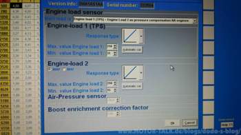

Also er springt schon mal an. Das ist ja der erste Erfolg. Leider läuft er im Leerlauf bei grade mal 400 bis 700 upm und sägt dabei fürchterlich. Gas nimmt er schon halbwegs an, obwohl ich das Kennfeld erstmal nur aus einem Beispiel genommen habe.
Ich habe mal die wichtigsten Dinge als Bild angefügt.

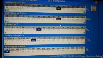

Was mich aber gewaltig wundert ist, dass ich bei der Korrektur in ms bei der Wassertemperatur nicht 0 stehen lassen kann. Sonst ist sofort die komplette Einspritzzeit beim starten 0. Setze ich den Wert beispielsweile auf 5, so korregiert er ihn selbst auf 7 beim Anlassen hoch.

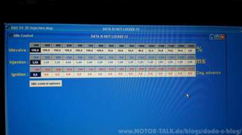

Desweiteren wäre es hilfreich, wenn Ananrchie mir ein paar Anhaltspunkte für die Idle Control geben könnte. Also was ich an Daten in dem Fenster so ca angeben kann
Idle Control on habe ich auf 1250 up, gesetzt. Schien mir sinnvoll
Ich habe auch das Gefühl, dass das Leerlaufventil sehr heiß wird. Ist das Normal? Habe eins von Pierburg drin

@künne da sind schon einige fehler drin die sollte man erstmal Korrigieren.
Engine load bild:
Hier hast du ein fehler bei engine load 1 (TPS)
Hier stimmt das diagramm nicht: (respones Type)
Du musst auf "E-LOG" gehen.
Engine load 1 und 2 dann neu kalibrieren
Die idle control stellste mal komplett auf 0 und mach mal fotos von den anderen einstellungen, denn ich schätz mal du hast noch mehr fehler drin.

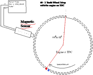

Wie kommst du denn auf 153° reference point?
153° durch 6° = 25,5 zähne
Eingezeichnet habe ich mal 25 zähne (rot) und 26zähne (Blau 156°)
Ist das so bei deinem 16V verbaut? zähl auch mal nach die zähne ob das wirklich passt.

Referenzpunkt ist richtig so. Habe mich da beim Bohrungen setzen etwas verrechnet. Da die Bohrungen der Riemenscheibe ja asymetrisch sind ist ein versetzen nicht möglich. Aber schlimm ist das doch nicht, oder?
Thu Jul 24 22:36:43 CEST 2014    |    Anarchie-99
ja das passt dann so wollte nur wissen dass der sensor sitzt wie in der rot/ blauen markierung angegeben. Das ist wichtig sonst sucht man sich einen wolf wenn motor läuft wie ein sack nüsse.. 😉

Ich gehe mal davon aus dass das sägen definitiv von der falschen einstellung der Idle control kommt, daher würde ich vorschlagen du deaktivierst erst mal die idle control (werte 0) und fängst erstmal an den motor sagen wir 1000rpm zu halten und das Gemisch sauber einzustellen so dass er mal richtig läuft..

Also mein Problem ist, dass ich bei den Korrekur Werten für die Temperatur die Millisekunden nicht auf 0 stellen kann. Sonst ist die Einspritzzeit auch direkt 0 und er springt nicht mehr an. Setze ich die ms bei Wasser auf 10 läuft er. Das verstehe ich noch nicht
Das hatte ich genommen da es meiner Meinung nach gut passte
So wie ich das sehe will er entweder einen % korrektur oder eine MS korrektur haben. die 30° sind ja gerade was er misst.
Schau mal hier die korrekturwerte
