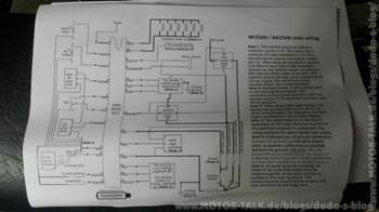

Hallo, habe die KMS MP25 und baue diese grade an meinen 9a Motor.
Habe da drei Fragen, werden aber sicherlich nicht die letzten sein 🙂
1. Wie schließe ich den Leerlaufsteller an? An Plus und die andere Seite ans Steuergerät? So stehts im Plan, kommt mir aber komisch vor. Welche Kabelfarben sind zu verwenden?
2. Wie schließe ich den Ansauglufttemperaturgeber an? Da steht im Plan die eine Seite ans Steuergerät und die andere Seite soll durch einen Öldrucksensor an Masse. Das mit dem Öldrucksensor verstehe ich nicht. Gehört der nicht so an Masse?
3. Wie bekomme ich den Drehzahlmesser wieder zum laufen? Dieser bekommt sein Signal so wie ich das gesehen habe vom Hallgeber und dieser fällt ja nun weg.
Wie gesagt, werden bestimmt nicht die letzten Fragen sein. Ich bedanke mich shconmal für eure Hilfe

Kannst Du das Wiring als PDF hochladen? Geht über den Button "Datei anhängen" unter dem Editor 🙂
Thu Jul 17 11:28:36 CEST 2014    |    Künne
Als PDF hab ichs leider nicht, aber als Bild
Die signalleitung kommt an pin5 (Red/blue), die Masse wird mit pin 17 (Black) verbunden.
Pin 17 ist ein mehrfach masse Pol daher ist Air Temperatur, drosselklappe, wassertemp masse auf pin 17.
Muss aber nicht alles pin 17, motormasse geht auch.
Den öldrucksensor einfach ignorieren denn in der beschreibung ist es ein 3poliger fühler, vw hat die nicht außerdem wirst du eh anzeigen fahren schätz ich mal.
Übers steuergerät:
Pin 7 Red/black tacho output
In den optionen kannst dann umschalten auf die passende zylinderzahl.
Den Ausgang kannst du selbst im "hardware configuration" wählen also Output Aux 1, 2, und 3
Am steuergerät also pin 22, 23, 24 (yellow red) ( Blue) (pink)
Das häkchen anklicken "idle control output"
Das ganze ist vom Steuergerät "Massegesteuert" wie die einspritzdüsen. Also brauch das idle control nur noch strom 12v wie in der anleitung beschrieben.

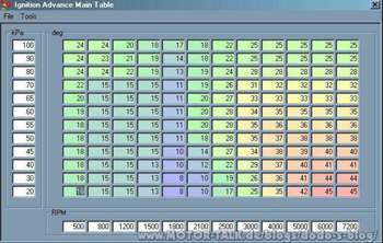

Mir kann nicht zufällig jemand eine Art Grungkennfeld geben, mit dem ich erstmal anfangen kann ab zu stimmen? Eingebaut ist jetzt fast alles

Sat Jul 19 17:31:54 CEST 2014    |    Anarchie-99
Das ist eins von einem 2,0l 16v allerdings vorsichtig damit umgehen. Du musst sicherstellen dass dein motor das kennfeld verträgt.
Sat Jul 19 18:12:47 CEST 2014    |    dodo32
40 - 45 Grad schon ab 5.000? Uah, das ist aber schon ein bischen streng.., oder nicht? 😕
Sat Jul 19 19:21:53 CEST 2014    |    Anarchie-99
Das ist sogar noch ein recht zahmes Kennfeld 😁 😉
Wie man sieht sind die 40-45° bei sehr wenig last also bei kaum geöffneter drosselklappe (20-40kpa) daher ist der füllungsgrad gering und deshalb kann hier recht viel frühzündung gefahren werden.
Mit steigendem Kpa wert steigt der Füllungsgrad des motors und es muss die zündung wieder nach spät verstellt werden.

Erst mal wieder vielen vielen Dank Anarchie
Das mit dem Kabel hat sich erledigt, hatte Zündungsplus auf Masse gelegt. Nicht gut 🙁
Ist aber nichts weiter passiert
Habe firing tooth auf 1 gestellt und Einspritzzeit unter 500 upm auf 15 gesetzt und er sprang sofort an. Jubel und Freude. Habe jetzt noch eine Undichtigkeit am Saugrohr bemerkt, die erst behoben werden muss. Das wird dann heute Abend erledigt.
Coil on time steht bei mir auf 2,7 ms. Das war so voreingestellt
Das Triggerrad hatte ich jetzt so gut es ging mit der Gradscheibe eingestellt. Glaube aber da sind noch Ungenauigkeiten drin. Da kann ich doch zur Kontrolle an der Zündmarkierung vom Schwungrad abblitzen.
Wenn ich den zzp so setze wie er original steht, sollten sich ja dann im Leerlauf die Markierungen decken und das würde heißen mein Referenzpunkt stimmt

Wenn dich das interessiert hier ist das manual:
http://kms.vankronenburg.nl/.../...gement-MP25M-MA25M-Manual-V4.17.pdf
Hier kann man die software runterladen.
http://kms.vankronenburg.nl/downloads/software/

schau mal im programm unter idle control (f6) da kannste den leerlaufregler einstellen.
