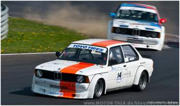

Tue Aug 06 19:24:46 CEST 2013    |    dodo32
So, in 14 Tagen hole ich die E21 Karosserie. Er soll so aussehen, wie auf dem Pic. Bis auf Lackierung und Felgen 🙂
Tue Aug 06 19:43:05 CEST 2013    |    Batterietester47956
Oho, das sind ja interessante Neuigkeiten. "Karosserie" klingt so, als ob da noch ne Menge investiert werden muss. Was passiert dann mit dem Golf?
Tue Aug 06 19:47:38 CEST 2013    |    dodo32
Achsen, Getriebe, Lenksäule, Pedalerie und Differential etc. ist auch dabei.
nix, der bleibt wie er ist 🙂
Ich vermisse das Wort "Motor". 😮
Tue Aug 06 23:22:29 CEST 2013    |    dodo32
Der Motor ist mein kleinstes Problem an der ganzen Aktion. Der Rest macht mir eher Sorgen. Erst muss das Ding auf die Räder und lackiert sowie mit Käfig, Konsolen und Cockpit bestückt sein. Dann Hochzeit mit Motor und Getriebe. So der grobe Plan.
Tue Aug 06 23:24:45 CEST 2013    |    Arnimon
Es wird doch Pics vom "Ist" Zustand geben?
Der Weg zum "Soll" Zustand ist quasi zwingend in
der geschilderten Abfolge.
Tue Aug 06 23:28:12 CEST 2013    |    dodo32
Pics folgen, Arni! Soviel vorab: es ist eine leere Karosserie mit Rost. 😁 Wenig für so eine Auto aber Arbeit ist es dennoch. Das ist ein "von Null auf" Projekt. Irgendwie wird's schon werden, hoffe ich. Lege dieser Tage noch los mit der Beschaffung der Teile bzw. der Planung wie und was.
