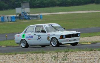

Hallo Zusammen! Grüße aus Ungarn vom Pannoniaring! BMW läuft sehr gut. Schnellste Runde 2:30. Die schnellste Runde im 325er Cup liegt bei 3:24. Mit der Zeit wäre man im Cup auf Platz 5, nach Rundenzeit. Und natürlich geht es um das Gesamtpaket, keine Frage. Aber es wird zumindest besser..., das ist doch schonmal was :-)

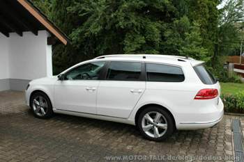

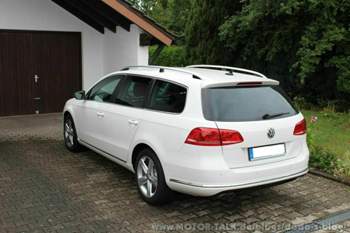

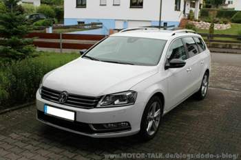

Nabend Zusammen,
am Mittwoch hab ich den neuen Firmenrenner geholt mit 24 Kilometern auf der Uhr. Jetzt hat er knapp 1000 runter. 😁😁
Mal so am Rande..., nix mehr los hier? Hmmm...
Sat Jul 12 20:04:27 CEST 2014    |    Blackgolf84
Hast den anderen schon wieder abgegeben???
Sat Jul 12 20:05:56 CEST 2014    |    dodo32
Schon wieder ist gut..., der war 2,5 Jahre alt und hatte 170.000 runter..., war höchste Zeit. 😉
Sat Jul 12 20:18:56 CEST 2014    |    Blackgolf84
Gerade gut eingefahren😉😉
Aber den neuen in Weiss😰 Viel Spass beim Putzen😰
Sat Jul 12 20:36:08 CEST 2014    |    dodo32
Weiss ist lang nicht so empfindlich wie eine dunkle Farbe. 😉
Sat Jul 12 20:51:14 CEST 2014    |    Blackgolf84
Aber man sieht jeden Fleck😰
Schaut aber trotzdem gut aus😎
Sat Jul 12 20:59:03 CEST 2014    |    dodo32
Ja, gefällt mir auch gut 🙂. Vor allem kostet es 800 Euro weniger 😁
Sat Jul 12 21:05:33 CEST 2014    |    Blackgolf84
800 € 😰😰
den Nächsten nimmst in Rot und packst dir ein Blaulicht aufs Dach😉😉 Hast immer freie Bahn😁😁
Sat Jul 12 21:19:31 CEST 2014    |    dodo32
Rot hatte ich überlegt, aber das passt dann von der Beklebung her nicht mehr 🙁
Sat Jul 12 21:30:21 CEST 2014    |    dodo32
Bei Weiß passt es auf jeden Fall. Das Auto war wirklich ein "Schnäppchen". Ist ein Business Edition. Ich hab noch ein bischen was reingemacht was man so braucht (AHK, Niveauregulierung etc.) und das Teil kostet ca. 100 Euro weniger, als der alte.
