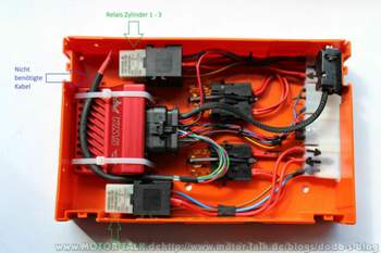

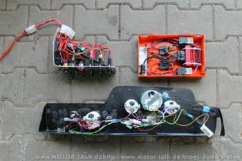

Sat Apr 26 15:43:07 CEST 2014    |    dodo32
Anarchie: bist der beste! Guck mal das Pic 🙂
Sat Apr 26 15:52:17 CEST 2014    |    Anarchie-99
Alter schwede da hast dir aber mühe gegeben, das alles in son kleinen raum zu verlegen. 😎 🙂
Sat Apr 26 15:57:00 CEST 2014    |    dodo32
Danke! Hat auch lange genug gedauert. 😮
Das Pic im Anhang soll insbesondere sony zeigen, WARUM ich das so gemacht habe. Das ist die komplette ZE des Fahrzeugs. Übersichtlich nach Gruppen gegliedert und ruckzuck vom Kabelbaum trenn- und somit ausbaubar. Die Fehlersuche wird erleichtert weil ich überall auf Anhieb hinsehe.
