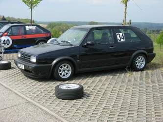

Gestern konnte ich das erstemal zu einem Slalomlauf starten. Dieser fand statt auf dem Werksgelände der Wasgau AG und wurde ausgetragen vom MSC Wasgau.
Da dies ein Lauf des NAVC war und in deren Reglement Gewindefahrwerke in der "seriennahen" Klasse nicht erlaubt sind musste ich in der Klasse 11, verbesserer Fahrzeuge, nennen.
Das hieß, mit einem fast Serien-GTI auf Semislicks antreten gegen reinrassige und gewichtsoptimierte Wettbewerbswagen bis zu 2000 ccm Hubraum und mit Motoren mit bis zu 250 PS Leistung, kurzen Übersetzungen, ausgefeilten Fahrwerken/Achsgeometrien und Slicks in Mischung "soft/supersoft" usw.
Aber was soll`s ...der Spaß stand im Vordergrund. Der Kurs war schön flüssig und insofern recht schnell.
Im ersten Trainingslauf mit kalten Reifen legte ich dann auch vor einer Wende beim einlenken eine hübsche Pirouette auf´s Parkett...zudem waren die Hinterreifen (ebenfalls Mischung Medium) überhaupt nicht auf Temperatur zu bringen...das war ein wahrer Eiertanz! 😰😰🙄🙄
Das heißt im Umkehrschluss: Hinten müssen Reifen mit Mischung "soft" drauf in Zukunft.
Am Ende wurde ich doch nur drittletzter und mit weniger Pylonenfehler/-umwerfer aufgrund der permanent zum Ausbrechen neigenden Hinterachse wäre ein noch "besseres" Ergebniss gelungen.
Immerhin...ich weiß jetzt wo ich stehe und weiß auch wo der Hebel anzusetzen ist:
Bei den Reifen und meinem Fahrstil !!! 😁😁😉

Danke für den Bericht, Steel! 😎 Erinnert mich irgendwie an mein erstes mal Salzburgring im Training, als ein M3 GTR an mir vorbeigeflogen ist und ich dachte ich hab die Handbremse angezogen 😁
Zum Setup eine Frage: ein anderer Stabi vorne und ggf. eine Hinterachse ohne wäre nichts? Klar, an den Reifen würde ich auch zuerst ansetzen.
Mon Apr 21 09:59:53 CEST 2014    |    stahlwerk
...gerne, keine Ursache.
ich bestell jetzt erstmal 2 Yoko`s in Mischung "soft" für die HA dann wird nochmal probiert, auch mit dem Luftdruck. Evtl. muss er hinten auch noch etwas runter mit`m Arsch.
"Kommt" das Heck dann weiterhin so heftig rum, gerade beim einlenken, stell ich den HA-Stabi weicher oder aber das Ding fliegt hinten raus!
Ich versteh`s nur nicht so ganz...beim Test hier die Bergstrasse hoch mit den "Serpentinen" blieb das Heck bisher absolut ruhig und stabil !!!
Ansonsten..das Fahrwerk passt soweit sehr gut...der hat gerade auf der VA ordentlich gut Grip...
