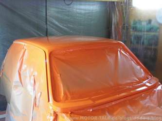

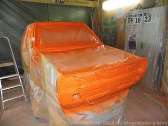

Sun Apr 13 20:02:32 CEST 2014    |    PIPD black
Schön orange.🙂

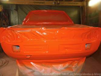

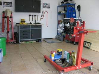

Tue Apr 15 19:30:08 CEST 2014    |    stahlwerk
...Hi, Jungs!
Bei mir ging es heute mal weiter am "neuen" Motor für den Slalom-GTI.
Hab soweit alles zusammen an Teilen, jetzt wird der Block diese Woche über zusammengebaut.
Den Zylinderkopf schraub ich zum Schluss erst drauf, der bekommt noch etwas Feinarbeit beim KWL ! 😁😁😎
Mitte Juli wird er dann zusammen mit dem frisch überholten Getriebe verpflanzt und kann seine Leistung gleich am letzten Juli-WE beim heimischen Bergslalom unter Beweis stellen...ich werde berichten.
