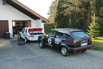

Fri Mar 28 20:39:24 CET 2014    |    dodo32
Sagen wir, es ist ausreichend. Am besten auch Rain Ex nehmen, das Zeug ist genial. Da brauchste gar keinen Wischer mehr.
Fri Mar 28 20:40:50 CET 2014    |    Rostlöser15
Hmmm?
Was kommt denn auf die Türen?
Momentan sieht das Verhältnis zwischen rund und rechteckig ganz gut aus. Würde aber auf die Türen nun nichts rundes mehr pappen...
Fri Mar 28 20:43:55 CET 2014    |    dodo32
Auf die Türen kommen noch die Startnummern. Findest das wirklich so ok? Hmmm, ich hätte halt gedacht dass es wegen dem "runden" Reifen vielleicht besser wäre das Ding hinten zu platzieren. Hatte das in der Garage gemacht. Dafür ist es überhaupt ein Wunder, dass es so gerade ist. Vorne übrigens auch. Gestern kehrte auch der Golfswagen nach Hause zu Papa 🙂

Danke Leute 🙂. Ich bin fix und alle. Sitz ist fest, Golf abgepumpt (Sprit), BMW läuft soweit. Bremse hinten links leider der Entlüftungsnippel rund gegangen. Zündspule glüht, aber ich denke schon zu wissen, woran es liegt. Scheiben sind drinn - Riesenarbeit war das.

Sun Mar 30 13:46:54 CEST 2014    |    stahlwerk
Oh ja, das schaut soweit ok aus und hört sich auch bis hierher gut an...jetzt besorg Dir noch alsbald ein rotes kennzeichen wenn das möglich ist und fahr mal ein paar Kilometer einen kleinen Funktionstest mit dem BMW bevor er auf die Strecke geht.
Also zumindest alle Temperaturen und Drücke überprüfen und schauen ob er vernünftig lenkt, bremst und fährt und alles dicht bleibt was soll.
Anschließend wird wohl noch ein Prüfstandslauf erfolgen nehm ich mal an.

Mal ne andere Frage: weißt Du, welche Zündspulen den Vorwiderstand brauchten?
Sun Mar 30 13:52:32 CEST 2014    |    stahlwerk
meinste jetzt BMW spezifisch...?!
da muss ich passen.
Ich weiß nur das meist die blauen und erst recht die roten Hochleistungszündspulen von Bosch mit einem Vorwiderstand geschaltet sind....das schont die Zündspule.
Sun Mar 30 13:58:10 CEST 2014    |    dodo32
ja, das habe ich auch herausgefunden. Meine wird glühend heißt, obwohl sie neu ist. Motor läuft ja also vermute ich, dass dieser Widerstand fehlt.

ja, eine Zündspule verträgt auf Dauer keine volle 12 Volt Bordspannung...da ist die über kurz oder lang hin da zu heiß!
Deshalb Vorwiderstand rein und dann sollte das dauerhaft funktionieren.
Sun Mar 30 14:02:41 CEST 2014    |    dodo32
Ok, dann besorge ich mir einen. Meinste der folgende geht? http://www.ebay.de/.../301133102208?...
Sun Mar 30 14:07:17 CEST 2014    |    stahlwerk
das ist ein typischer Keramikvorwiderstand wie er bei den meisten Hochleistungzündspulen mitgeliefert wird.
Da fragst am besten den @sony ob der verlinkte vom Pagode geeignet ist...der ist ja professioneller "Funkenfänger"...äähh Elektriker, soweit ich weiß. 😁😁😉
Sun Mar 30 14:08:39 CEST 2014    |    dodo32
ich denke der sollte gehen. Im Netz ist von 1,8 Ohm zu lesen. Der hat 1,6. Immer noch besser als gar nichts, denke ich
Sun Mar 30 14:12:41 CEST 2014    |    stahlwerk
...na dann sollte der mit 1,6 Ohm wohl auch seinen Dienst tun...
das wollte ich halt noch erwähnen:
Es gibt die Dinger mit verschiedenen Ohmwerten ( meist mit 0,4 bis 2 Ohm) !
Sun Mar 30 14:14:01 CEST 2014    |    dodo32
http://www.ebay.de/.../330919265025?...
der sollte eigentlich auch gehen

Sun Mar 30 17:17:51 CEST 2014    |    dodo32
Ja, ist gelaufen. Ich denke ich schalte da so nen Widerstand dazwischen. Das ist ja Wahnsinn, wie heiß das wird. Blinker geht jetzt. Keine Ahnung, was da los war. Vermute einen schlechten Kontakt am Hauptstecker. Hab alles durchgemessen und mir gedacht: muss gehen!
Drehzahlmesser ist mir ein Rätsel. Zeigt gut und gerne das doppelte an. Hab ihn vorhin raus, die Dipschalter sind korrekt umgelegt. Nummer 8 stand allerdings auch auf "ON" - davon steht nix in der Anleitung also bin ich auf "off". Werde das Teil morgen nochmal laufen lassen und dann schauen, wie und was bei ausgebautem DZM.
Sun Mar 30 17:21:14 CEST 2014    |    sony8v
dodo bei timms sind die Zündspulen drin auf seite 13 auch ein widerstand alleine 😉
die widerstände sollten schon zur Zündspule passen
Sun Mar 30 17:24:11 CEST 2014    |    sony8v
der 8te dipschalter wird warscheinlich vor doppelzündung sein wenn du für deinen 6 Zylinder je eine Zündspule für 3 Zylinder hast deshalb
zeigt er das doppelte an
Sun Mar 30 18:01:07 CEST 2014    |    dodo32
Hmm, das wäre natürlich möglich, sony. Ich probiere das.
Zu den Widerständen. Grob gerechnet kommste mit 1,6 - 1,8 Ohm runter auf ca. 9 Volt. Nach dem was ich so gelesen habe, ist das genau die richtige Spannung. 20 Watt sollten reichen, denke ich
Sun Mar 30 18:04:28 CEST 2014    |    sony8v
ist der vorher auch mit der jetztigen spule gelaufen 😕
wenn dann nimmst aber den nicht den anderen von dir verlinkt denn die widerstände brauchen kühlung und sollten an der Karosse verschraubt werden :
Sun Mar 30 18:17:30 CEST 2014    |    dodo32
...hab ich mir fast gedacht. Hatte überlegt, 2 von den Widerständen parallel zu schalten, dann hätte ich 40 Watt blei gleichem Ohmwert. Was meinst Du?
Sun Mar 30 18:18:51 CEST 2014    |    sony8v
nimm doch den von mir verlinkten der ist für eine Zündspule ausgelegt
Sun Mar 30 18:19:31 CEST 2014    |    dodo32
kostet halt nen Zwanni 😰
Sun Mar 30 18:20:00 CEST 2014    |    sony8v
ist der jetzt vorher mit der spule gelaufen oder nicht 😕😮
Sun Mar 30 18:20:55 CEST 2014    |    sony8v
ja und willst du lieber mit dem gebastelten teilen auf der stecke stehen bleiben 😰🙄
