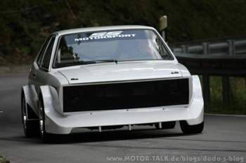

Ein Bekannter aus einem "Nachbar"-MS Club hatte sich letztjahr ebenfalls einen 2-Liter auf Basis des Hochblocks vom Golf 3 GTI samt "Querströmkopf" aufgebaut für NAVC Bergslalom.
Er ist sofort nach 2 Rennen wieder auf den 1,8er Unterbau umgestiegen weil der Hochblock "nicht dreht" bzw ab 7000 U/min richtig zäh wird. Er sagt, da kannste die schönsten Nockenprofile ab 300° reinhocken und gar 50er Weber montieren...da geht obenrum einfach nix weil er zu langhubig ist !
Unten ein Foto von seinem 1er Rocco wo der Motor drinne war:

...der Timo baut schon seit Jahren seine Motoren mit Erfolg selbst.
Der 1,8er 8V in seinem Rocco hat über 200 PS und dreht auch bis 8500 U/min.
