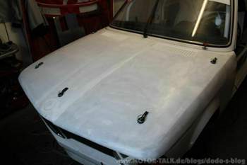

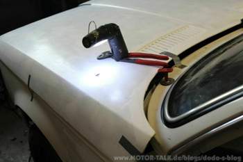

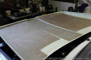

So, heute habe ich in gut 5 Stunden Arbeit die Haube angepasst und mit Schnellverschlüssen versehen. Unter dem Wischer habe ich wieder einen Carbonwinkel angebracht, so dass sie nicht durchhängt. Sie ist zwar ausserordentlich verwindungssteif, aber eben auch sehr groß. Der BMW ist eine fahrende Motorhaube 😁. Das Scheißding ist so groß, dass es nicht (!) in den Passat passt 😰😁.
Die Haube ist wirklich klasse. Verarbeitung und Gewicht stimmen einfach überein. Freut mich, das Teil. 🙂
Sat Mar 01 18:36:42 CET 2014    |    stahlwerk
...na, so langsam wird`s aber mit der Karre, was...?!
Macht `nen guten Eindruck soweit ich das erkennen kann.

Danke, gefällt mir auch gut. 🙂 Die Arbeit ging gut von der Hand. Allerdings ist es schon wesentlich schwieriger so eine Haube anzupassen als eine vom Golf 2. Naja, bischen Übung hab ich ja schon und Spass machen tut's ja auch. Dann ist es halb so wild. Das ausrichten vor dem Bohren dauert mit am längsten. Immer wieder hier gucken, da gucken, wieder nach rechts, wieder nach links usw.

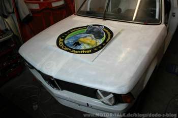

Etzt hab ich ein Emblem für die Haube geschossen. Bin mal gespannt, ob das ankommt... http://www.ebay.de/.../191082374931?...
