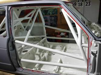

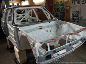

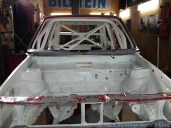

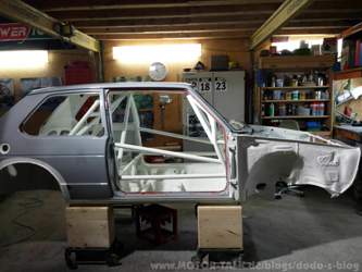

Sun Oct 06 00:39:38 CEST 2013    |    dodo32
Bei mir ging heute auch einiges voran, der Kopf ist unten, die neuen Motorlager sind alle drin und die Jetta-Front bekam ich ebenfalls noch reingehockt.
Schaut wirklich gut aus mit den eckigen Scheinwerfern zum doch nun recht tiefen Golf.
Der 2te Zyl.-Kopf ist demnächst fertig bearbeitet sodass der dann auch montiert werden kann, Fächerkrümmer, 200-Zeller (von unifit) und Eigenbau Sport-AGA (50mm) folgen, dann wäre der Koffer soweit startklar. Fehlt nächstes jahr im Frühjahr noch der neue TÜV samt allen Eintragungen, die entsprechende Achseinstellung samt Fahrwerkseinstellung auf der Radlastwaage und dann kann die Slalomsaison gerne kommen.
Es ist immer wieder schön, ein Rennauto gedeihen zu sehen. Wenn das Auto fertig ist wollen wir freilich pics sehen. 😎😎😎😎😎😎😎
