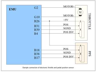

Ich habe dir hier den Pinbelegungsplan eingefügt.

Die Anschlüsse habe ich wie folgt belegt:
• Gaspedal (vom Golf 3 TDI):
• 1.) Sensor ground (-PPS (pedal postions sensor))
• 2.) Analog input 1 (-PPS inverted)
• 3.) TPS in (-PPS positive)
• 4.) Sensor ground (-PPS Sensor Ground)
• 5+6) +5V (Stromversorgung)
• Drosselklappe 0280.750.009 (1.8t)
• Pin 1: Analog 2
• Pin 2: Sensor GND
• Pin 3: HBridge 1A
• Pin 4: Analog 3
• Pin 5: HBridge 1B
• Pin 6: 5V+

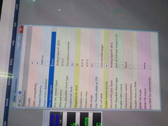

Die Frage ist, was genau ich in der Software alles einstellen muss, damit es läuft. Ich habe zwar einen Abstimmer an der Hand, der das später alles online macht (mit Einfahrmap), nur würde ich natürlich meine Verkabelung vorher ausgibig testen wollen.
Fri Jan 05 13:50:24 CET 2024    |    Anarchie-99
Beim Wizard die Drosselklappe anhand der Bosch nummer wählen.
Dann müssen die eingänge bei DbW Parameters eingestellt werden, wo ist was angeschlossen ect.
Dann hast du zwei kennfelder.
P-Table ist für das Gaspedal.
Charakteristic 1 und 2 ist die Drosselklappe und gibt das Verhältnis von Gaspedal und Drosselklappe wieder.
Mit einem Gaszug ist das Verhältnis ja 1:1.
50% Gaspedalstellung ist 50% Drosselklappe geöffnet.
Mit einer Elektrischen Drosselklappe hat man da mehr Möglichkeiten und kann zwei unterschiedliche kennfelder zum Umschalten fahren.

Ich habe ja TPS am Gas Pedal. Bin mir gerade unsicher ob das richtig ist.
Fri Jan 05 20:36:24 CET 2024    |    Anarchie-99
Das ist richtig so ist auch im Emu Diagramm so eingezeichnet.

Zündung funktioniert und Lambda auch. Das einzige was bleibt ist diese blöde Drosselklappe. Per output Test kann ich sie bewegen. Aber per Gaspedal keine Chance.
In den Einstellungen will er auch zwei analog Eingänge haben zur Plausibilitätskontrolle. Auf dem einen liegt bei mir aber TPS und das kann uch dort nicht einstellen. Bin echt ratlos.
Auch sollte die Drosselklappe beim Einschalten der Zündung nicht einen Bewegungstest ausführen?
Auch müsste er beim Startbildschirm, wo Drehzahl, Lambda und Temperaturen stehen ja auch TPS anzeigen. Da wäre es ja der erste Schritt, dass diese Anzeige sich mit dem Gaspedal bewegt. Unabhängig von der Drosselklappe.
