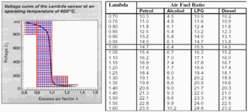

@steel: Das stimmt schon, schwierig ist es eigentlich nicht. Ich hab halt nen PB-Motor und keinen PF. Dem fehlt halt die Lambdaregelung und damit mMn die Möglichkeit, die "Modifikationen glattzubügeln", wie du so schön schreibst.
Ich habe zwar schon länger ne Breitbandlambdaanzeige verbaut, nur werd ich da trotzdem nicht schlau.
Ich will ja auch nicht, dass der Motor danach säuft wie nen Loch.

Sun Apr 24 22:35:08 CEST 2016    |    Anarchie-99
möglicherweise fehlt dir die tabelle zum umrechnen.
Mon Apr 25 18:26:10 CEST 2016    |    Batterietester47956
Das mit der Umrechnung ist nicht so das Problem. Das Problem ist eher die Interpretation der Lambdawerte. Ich habe zum Beispiel bei mittlerer Last (also z.B. bei konstant 100-130km/h oder beim leichten Beschleunigen) immer nen mageres Gemisch. Meist so zwischen Lambda 1,05 und 1,10.
Bei höherer Last läuft er im fetten Bereich, auch schon bevor der Volllastschalter betätigt wird. Das ist also nicht das Problem.
Aber eben bei dem Teillastbereich, in dem er so mager läuft, bin ich halt unsicher, ob sich das dann mit weiterem Tuning verträgt. Denn magerer Motorbetrieb ist ja allgemein eher uncool.
Da fehlt mir halt einfach Erfahrung und ein paar genaue Kenntnisse, welche Werte noch okay sind und welche nicht.
Und damit kann ich auch den Bogen wieder zum PF spannen. Bei dem Motor hat man dieses Problem eben nicht, da der Lambdawert als Störgröße rangenommen wird. Oder stelle ich mir das da gerade zu einfach vor?
