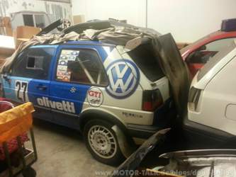

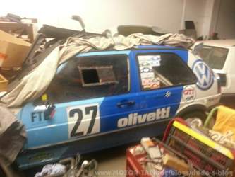

Ich bin ja eigentlich kein großer geschichten erzähler aber das muss ich doch euch melden.. 🙂
Gestern war ich zu besuch bei einem vw sammler, zum technikplausch und er hatte paar sachen die er gerne verkaufen wollte, darunter auch ein 84er caddy den er schon seit 98 in seiner sammlung hatte..
Wir gingen also nach ankunft in den hinteren bereich seiner Halle, vorbei an zwei unrestaurierten Lancia Zagatos und zeigte mir den caddy daneben war ein fahrzeug sauber verhüllt oben drauf allerlei zeugs gelagert, nur die felgen waren nicht verdeckt..
Auf den ersten blick konnte ich stehbolzen sehen und ein 4/100er lochkreis, die felgen ATS Motorsport, hm noch ein rennwagen schoss es mir durch den kopf, da wir vorher auch noch an einen bmw compakt und ein golf 3 mit zelle vorbeikamen..
Ich frage ihn danach was er da stehen hat und er meinte mit einem grinsen im gesicht ich solle doch einfach nachsehen..
Ich war eigentlich schon auf einiges vorbereitet, aber beim Aufdecken auf eine rally legende zu treffen war doch war doch ein leichter bis mittlerer schock.. 😰😰
Nach dem ersten schock folgte der zweite, ich fing an zu stammeln" das kann unmöglich ein originaler sein" aber dann ging er in sein büro, holte die kompletten Vw-motorsport unterlagen hervor.. Es ist eine originale VWM motorsport dünnblechkarosse mit original VWM FIN mit den spezial motorhaltern (motor hängt wie beim 1er golf), querlenkern, versetzer tank, gemini seq getriebe auf 02a basis.. Die antriebswellen sind ein traum vollstahl saudünn..
Die tankvorrichtung wurde genial gestaltet denn es wurde die hintere bodengruppe hinten angehoben, der tank sitzt in diesem "Höcker" der in den innenraum führt.
Er hat mir versprochen den golf mal rauszuholen und ich kann richtige fotos machen.. 😎
Der caddy wanderte dann noch in meine sammlung, aber der caddy geriet dann doch ein wenig in den hintergrund.

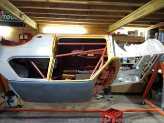

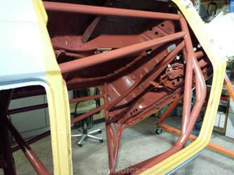

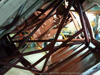

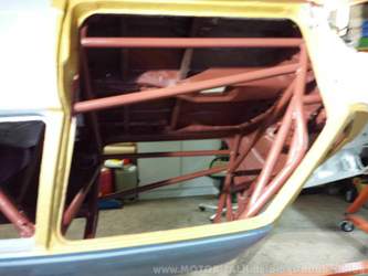

Sat Aug 31 21:32:56 CEST 2013    |    Batterietester47956
Bekommt man da überhaupt seine Füße sortiert? Das sieht so aus, als ob die eine Strebe da im Weg ist.
Sat Aug 31 21:35:08 CEST 2013    |    sony8v
das passt 😁
Sat Aug 31 21:45:07 CEST 2013    |    dodo32
Sieht klasse aus! Insbesondere die A-Säule. Auch die Strebe an der Türe ist imho in der richtigen Höhe
Sat Aug 31 21:48:30 CEST 2013    |    sony8v
die darf gar nicht höher 😰
finde ich auch und das beste die Schweißerei und flexerei ist vorbei jetzt geht es nur noch um lack innen und außen 😁😁😁
