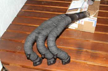

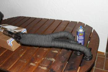

Krümmer gewickelt und mit Hitzeschutzfarbe lackiert. Es geht voran. 🙂
Tue Jan 26 18:12:29 CET 2016    |    Künne
Warum gewickelt und Lackiert? Bin neugierig.
Das Band stinkt so richtig wenn es das erste mal warm wird. War bei mir auch so damals
Tue Jan 26 18:15:30 CET 2016    |    dodo32
Ja, beim Golf hatte ich auch beide Krümmer gewickelt. Der Lack soll nur verhindern, dass das ausfranst. Am Rennauto wird ja öfter mal ein- und ausgebaut. Bin mal gespannt wie sich das verhält beim warm werden 😁 😁
Tue Jan 26 19:58:54 CET 2016    |    Provaider
Gibt ne nebelmaschine beim ersten mal einbrennen.
Tue Jan 26 20:19:49 CET 2016    |    dodo32
Ja, bissi qualmt das schon. Müssen wie die Apparatur halt aus der Halle rausschieben 😉
Wed Jan 27 20:41:57 CET 2016    |    sony8v
schön gewickelt dodo
Wed Jan 27 21:00:20 CET 2016    |    dodo32
Danke, hat auch 5 (!) Stunden gedauert. 😰 Daher auch das Spray. Wenn das wieder ausfranzt bekomm' ich nen mittelschweren Anfall 🙄😁
Wed Jan 27 21:02:54 CET 2016    |    sony8v
das wird wieder ausfransen 😰
hast du das teure von thermotec genommen 😕
Wed Jan 27 21:06:07 CET 2016    |    dodo32
Ja, das Spray ist von Thermotec und ich sage: schau mer mal. Das war auch nicht sooo dramatisch mit dem fransen wie es sich vielleicht gelesen hat. Ich verspreche mir schlicht ein bischen mehr Widerstandsfähigkeit. Das sollte es schon bringen. Aber das werden wir ja dann sehen. Im Vorfeld ist das immer so ne Sache...
Wed Jan 27 21:07:33 CET 2016    |    PIPD black
Haste wirklich fein gemacht.🙂

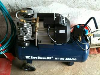

@sony8v hab heute den Kompressor bestellt und folge eifrig deinen Empfehlungen.
Nach Hazet 9012M und AirCraft Reifenfüller brauch ich doch bestimmt auch noch nen Öler, Öl, Schlauch und Wasserabscheider?😕
Was nimmt man da?
Auch Marke? Hazet? Oder darf es was günstiges sein?
Beim Schlauch Spiral oder normal? 10 mm?
Was nimmt man da?
wassrabscheider ist bei einen guten druckminderer dabei 😉
einen öler brauchst nicht ich benutze seit 20 jahren keinen da du sonnst 2 Garnituren schlauch brauchst denn im schlauch sammelt sich das öl 😠
ich geb so einmal im Monat einen spritzer multiöl ( WD40 ) in den anschluss vom schrauber das reicht
zum schlauch wenn du einen abroller willst nur einen hochwertigen und die sind teuer 🙁 ich hab mir mal einen billigen von der bucht gekauft die sind schrott
lieber einen schlauch ohne abroller
für den schrauber empfehle ich einen schlauch mit 10mm Innendurchmesser denn der schrauber braucht luftmenge 😉
nochwas zum schrauber den kannst du locker ohne druckminderer betreiben 😉

Wie lang darf denn der Schlauch bei so einem "Haushalts"Kompressor sein?
Darf es ein Spiralschlauch sein?
Oder frißt der wegen der Bögen zu viel Druck?
Wed Jan 27 21:53:11 CET 2016    |    sony8v
ein langer schlauch wirkt auch als kessel 😉
egal wie lang der ist 😉
nimm keinen spiralschlauch 😰😰😰

Wed Jan 27 22:01:06 CET 2016    |    Blackgolf84
Ich hab an meinem Spielzeug 35m 13mm Schlauch, Schlagschrauber ist kein Problem
Wed Jan 27 22:03:18 CET 2016    |    sony8v
süße Luftpumpe 😁😁😁😁

die reicht für den Hausgebrauch leicht black
nur ich hab sehr viel Werkzeug auf Druckluft umgestellt und da braucht es ein etwas größeres Aggregat 😉
Wed Jan 27 22:10:57 CET 2016    |    PIPD black
Gut zu hören, dass es funzt.😛
Mal schauen, wann die Spedition sich meldet.
Wed Jan 27 22:12:00 CET 2016    |    sony8v
der kompressor reicht locker 😉
Wed Jan 27 22:13:38 CET 2016    |    Blackgolf84
Die Mutter von einer G2 Antriebswelle schafft er locker, LKW Radmutter hab ich noch nicht probiert 😉
