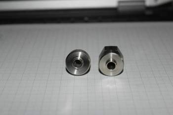

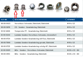

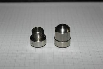

Moinsen, ich suche eine Bezugsquelle für die einschweißbaren CO Entnahmestutzen. Ich finde nichts
Sun Jan 10 11:22:51 CET 2016    |    Arnimon
Ruf doch mal bei HJS an.
Die haben zwar auch einen Onlinekatalog,aber da konnte
ich nicht genau das finden was du suchst.
Einschweißgewinde für Lambdasonden bzw. Abgasdrucksensoren haben
die aber im Programm.
Ich weiß halt nur nicht ob es das ist was du suchst bzw, brauchst.
Sun Jan 10 11:44:15 CET 2016    |    dodo32
Moin Arni, danke für den Hinweis! Da war ich doch gleich mal auf der Website 😁. Auf dem Screenshot habe ich per Pfeil die Teile markiert, die so ähnlich aussehen wie die, welche ich habe. Siehe Pics. Der, von dem ich die habe, ist leider rund 200 Kilometer entfernt. Im Zweifel muss ich halt bei passender Tour vorbei. Aber wenn es sich vermeiden lässt...
