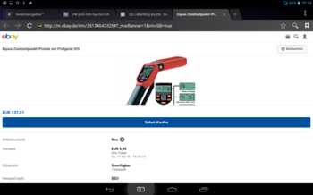

Fri Jul 10 21:56:12 CEST 2015    |    max.tom
So die zundzeitpistole was sony und du Dodo hast habe ich auch und iss echt super des Teil🙂kann man nur weiter empfehlen🙂
Fri Jul 10 22:06:40 CEST 2015    |    dodo32
Weise Entscheidung, Tom. 😉 Eine Frage an Dich..., hattest Du nicht einmal so ein Teil verlinkt, mit dem man die Kette einer Kettensäge nachschärfen kann? Oder hab ich da was falsch in Erinnerung? Wenn nicht, bitte noch einmal verlinken. Danke 😉
