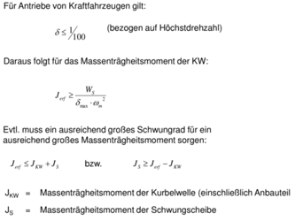

ja, ich bin mir sicher. Je kleiner die Schwungmassen desto geringer die Torsionsbelastung auf die Kurbelwelle, je höher die Schwungmasse desto höher die Torsionsbeanspruchung der Kurbelwelle und desto niedriger die Eigenfrequenz der Kurbelwelle bei der es zu der gefährlichen Eigenschwingung kommen kann.
Deswegen haben hochdrehende Motoren gar keine Schwungmasse. Die braucht man auch nicht unbedingt, wenn man eben höheren Verschleiß im Riementrieb und im Getriebe in Kauf nehmen kann.
Das ist aus dem Thread. Die Frage an alle lautet: finde den Widerspruch in dieser Aussage. Ich denke ihn gefunden zu haben
Fri Jun 05 00:00:44 CEST 2015    |    sony8v
um die Uhrzeit und mit 4 halben Bier komm ich nicht drauf 🙁
Fri Jun 05 00:03:04 CEST 2015    |    dodo32
ich hol das Telefon. 😉
Fri Jun 05 00:03:37 CEST 2015    |    sony8v
aber nur kurz
Fri Jun 05 00:34:03 CEST 2015    |    Anarchie-99
Ich denke du meinst diesen widerspruch? 😉
Fri Jun 05 00:34:44 CEST 2015    |    Provaider
Je kleiner die Masse umso größer wir die Eigenfrequenz
Omega=sqrt(k/m)
Weniger Masse bedeutet größere Amplituden, d.h. mehr Torsion auf der KW weil die Masse die Schwingungen nicht weg Dämpft.
Ein dämpfer mit mehr Masse hat es leichter, als einer mit weniger. D.h. wird das Gummi weniger beansprucht wenn er schwerer ist.
Fri Jun 05 00:40:42 CEST 2015    |    Provaider
Fri Jun 05 13:52:17 CEST 2015    |    dodo32
Ja, den meinte ich
Ok, das bestätigt die Theorie.

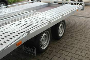

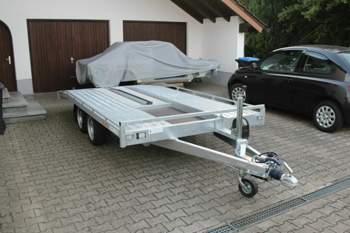

Hier 2 Pics vom neuen Anhänger. Ich muss sagen, mir gefällt das Teil. Massiv gebaut, BPW Achsen, Alurampen etc.
Läuft hinterher wie eine Eins. Kein hüpfen oder springen. 😰😁😎 Leergewicht 610 Kilogramm
Ausführliches folgt 🙂
Fri Jun 12 10:20:31 CEST 2015    |    sony8v
nicht schlecht dodo
Fri Jun 12 13:07:50 CEST 2015    |    PIPD black
Dann kann die Reise ja losgehen.🙂
Hast du bewußt auf eine Antischlingerkupplung verzichtet, weil die Tandemachser seltener zum Schlingern neigen?
Fri Jun 12 15:43:54 CEST 2015    |    dodo32
Das Antischlingerzeug braucht man nicht. Das geht auch so. 🙂
Fri Jun 12 15:49:17 CEST 2015    |    wellental
Ausserdem hat Dein Passat doch ohnehin 'ne Gespannstabilisierung 😉 Bei meinem stehts zumindest als Serienausstattung dabei.

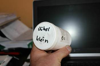

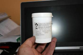

@sony8v : Du hattest mir vor einiger Zeit wenn ich richtig erinnere 2 Kunststoffdosen mitgebracht. Siehe Pics. Kannst Du mir da noch einmal welche besorgen? Ich bräuchte 6 Stück bzw. ich bräuchte die Deckel. Bin nächste Woche in Rosenhausen und bei der Gelegenheit könnte ich Dir noch einen nagelneuen Ölfilter für den 827er Motor mitbringen. 🙂
Sun Jun 14 14:38:30 CEST 2015    |    sony8v
guten morgen
hier ist kein pic zu sehen was für boxen meinst du 😕
Sun Jun 14 15:49:18 CEST 2015    |    dodo32
..ich bin doof. Pics vergessen 🙄
Sun Jun 14 15:58:06 CEST 2015    |    sony8v
ich hab da noch was 😉
Sun Jun 14 16:04:39 CEST 2015    |    dodo32
..die Deckel sind das wichtige. Die passen genau auf meine Vergasertrichter 🙂
Sun Jun 14 16:08:36 CEST 2015    |    sony8v
ohh ob ich genau noch solche habe 😕🙁
