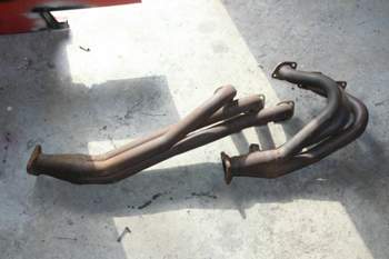

@dodo: ...nochwas zu Deiner Auspuffanalagen- Sache:
Das A&O ist dabei ist in erster Linie immer der Krümmer in Punkto Rohrdicke und Rohrlänge. Je höher die Nenndrehzahl umso dicker die Krümmerrohre für adäquaten Durchsatz, die Rorlängen sind abhängig von der Länge der Ansaugwege und dem Nockenwellenprofil !
Das 2te ist der Diffusor bzw die Rohrzusammenführung der Krümmerrohre.
Für Drehzahlen ab 6000 und mehr bei 2,0-2,5 liter Saugmotoren ist eine 2,5" Anlage ab Kat bzw Krümmerende so das Ideale.
Beispiel Fächerkrümmer BMW M3 E30 DTM von Schnitzer:
Mon May 04 19:08:43 CEST 2015    |    dodo32
Krümmer habe ich einen Hartge in Aussicht. 🙂 Wenn ich den habe entscheide ich, wie dick ich die Rohre bzw. das Rohr vom Auspuff mache. Der soll nachher auf der rechten Seite unter der Rückbank raus. Das geht denke ich gut denn die Tanks baue ich nicht ein sondern einen Renntank in den Kofferraum. Jetzt muss ich erstmal fertig schweißen. Das Ding ist löchrig wie ein Nudelsieb. Neuen Bobbes hat er auch bekommen. Der alte war, sagen wir, etwas wellig 😁 😁

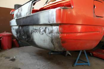

Sun May 10 12:43:00 CEST 2015    |    dodo32

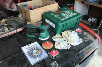

Rost ist ein riesen Thema. Letzte Woche habe ich wieder einmal einen kleinen Versuch vorbereitet. 2 Bleche die ich aus dem Fußraum herausgetrennt hatte habe ich behandelt ohne (!) den Flugrost zu entfernen. Das erste Blech wurde nur mit Brantho gestrichen und nach dem trocknen weißer Lack aufgebracht. Das andere wurde zuerst mit Fertan behandelt, abgespült, dann Brantho und Lack. Liegt jetzt beides im Garten und wird beobachtet
Sun May 10 21:23:05 CEST 2015    |    Künne
Du kannst doch nicht einfach deine Bleche in Omas Gemüsebeet schmeißen 😁

Thu May 14 12:10:25 CEST 2015    |    dodo32

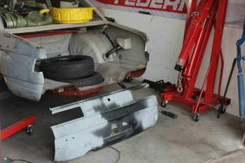

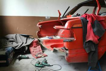

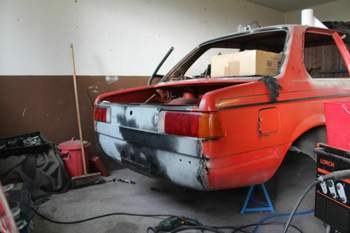

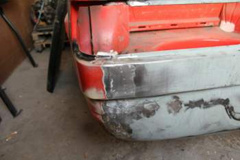

Das Hecklbech ist nun endgültig drinn und alles verzinnt. Vom Lackierer habe ich eine 2K EP Grundierung bekommen. Damit wird am Samstag dann der Heckbereich lackiert und nach der Trocknung die letzten Unebenheiten beigespachtelt. Einen originalen Hartge Fächerkrümmer habe ich von einem Clubkollegen zu einem absolut fairen Preis bekommen. Mit dem Excenterschleifer habe ich auch schon erste Gehversuche gemacht 🙂
Ok, das wären dann 63,5 Zentimeter. In diesem Kontext habe ich mal ein bischen gerechnet: nach dem Sammler gehen 2 Rohre mit je 41 Millimeter nach hinten. Wenn man das Volumen eines Rohres errechnet nach Pi * r² * h also 3,141 * 20,5² * 100 = 132.000 cm³. Das ganze mal 2 gibt dann 264.000 cm³. Ein 63,5er hätte 297.001 cm³.
Nun wäre halt die Frage, wie geht man vor. Bei Sandtler gibt es eine Endtopf mit 2 Anschlüssen 63mm. Diese kreuzen sich im inneren. Letzteres soll einen Sog erzeugen. Abgang ist dann auch 2 mal 63. Die Überlegung ist, fahre ich mit den zwei 41ern nach hinten und gehe dann auf die beiden 63er oder bündle ich die beiden vor dem Kat und fahre dann mit 63 weiter und gehe in einen Endtopf mit einem Rohr. Krümmer wickeln hätte ich auch gemacht. Nach meinen Recherchen darf das Abgas nicht zu stark abkühlen auf seinem Weg nach draußen. (Sogwirkung)
Ich denke dass der Weg über ein Rohr in jedem Fall die bessere Variante ist. Mit 2 in den Kat rein und dann mit 2 wieder raus, naja, der Aufwand und dann auch noch weniger Volumen..
Edit: die 100 sind ein Platzhalter um einen Ausgangspunkt zu haben
Thu May 14 12:34:05 CEST 2015    |    sony8v
....oder bündle ich die beiden vor dem Kat und fahre dann mit 63 weiter und gehe in einen Endtopf mit einem Rohr
ich würde gleich nach dem krümmerende auf ein rohr sammeln und so weiter fahren also ein rohr zum kat nach kat mit 1 rohr weiter
zum endtopf dann zur seite raus
ein flexrohr nach dem krümmer nicht vergessen sonnst reißt dir der krümmer
die variante mit rohr ist leichter zu verlegen als 2 rohre
