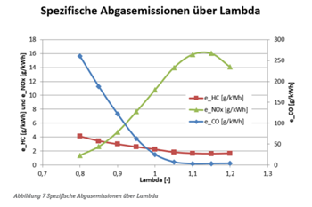

Ich habe mir jetzt mal einen Abgastester besorgt um meine KMS auch durch die ASU zu bekommen. Leider habe ich keine Ahnung wie ich dazu vorgehen soll. Gibt es da eine Faustregel? z.B. CO Gehalt zu hoch -> Zündung später oder sowas.
Der Tester kann nur CO Messen, Lambda sehe ich ja am Laptop.
Welche CO Werte sind überhaupt an zu streben?
Wäre für jeden Tip dankbar. Bis zur nächsten ASU ist es noch ein halbes Jahr. Bis dahin sollte ich alles gut hinbekommen haben
Thu Apr 23 13:04:15 CEST 2015    |    Provaider
CO zu hoch -> Gemisch abmagern ist die Faustregel.

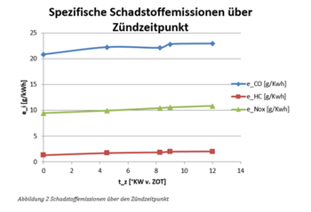

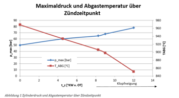

Ich hab dir mal ein Bild angehängt, da wurde am ZZP gedreht und der Rest konstant gehalten, da siehst wie stark sich die Abgaswerte ändern.
Die Werte sind von einem Audi 2.0 TFSI der ersten Generation. D.h. DI.
Du hast ja MPI, da könnte der ZzP evtl mein Einfluss haben, weil die Zeit zur Gemischbildung höher ist als bei dem Motor. Da wirkt sich der frühe Zündzeitpunkt sehr schnell negativ aus weil das Gemisch nicht homogen genung wird in der kurzen Zeit.

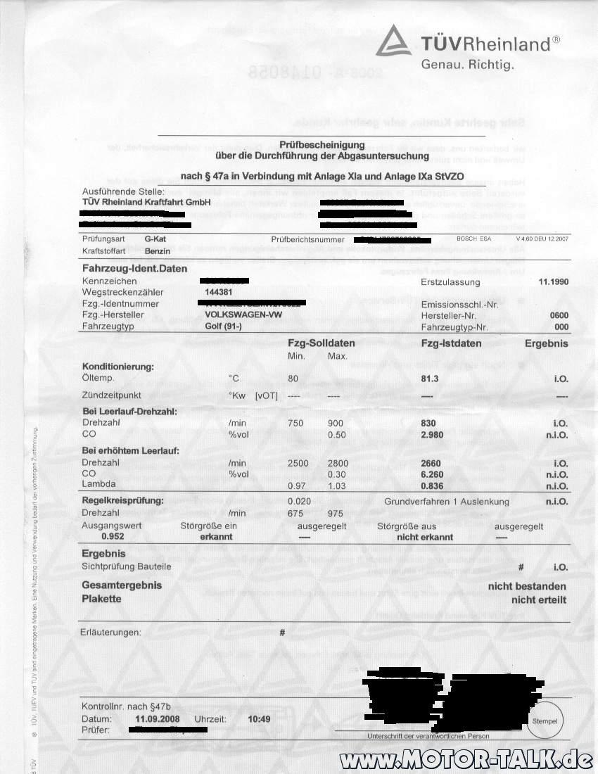

Thu Apr 23 17:46:02 CEST 2015    |    Anarchie-99
Hier ist ein AU bericht da stehen links alle sollwerte die du brauchst mit drehzahl.
Die au sollwerte sind vom ABF motor in einer golf 2 karosse.
http://www.motor-talk.de/.../Attachment.html?attachmentId=572846

Thu Apr 23 17:51:38 CEST 2015    |    wellental
ähm, man sollte vielleicht noch erwähnen, dass in der tabelle der co VOR dem kat gemeint ist 😁 ich geh nämlich stark davon aus, dass der kollege künne nach dem kat misst (wegen au-kompatibilität und so...)
Thu Apr 23 17:57:21 CEST 2015    |    Künne
Ja das ist richtig. Ich wollte eigentlich hinter dem kat messen

Thu Apr 23 20:22:46 CEST 2015    |    Provaider
ich verweise mal auf das bild Nummer drei von meinem Post von vorhin, da stehen die Werte für die Abgaswerte über Lambda aufgetragen 😉
