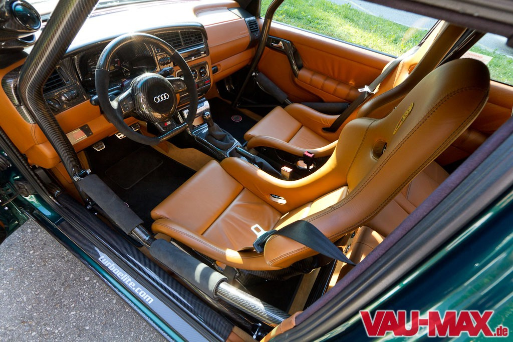

Ich wüsste sowiso nicht wie ich die schaltwippen bei möglichst originaler Optik in meinem Golf 3 unterbringen soll. Außerdem ist ne 6 Ganz H Schaltung doch viel unterhaltsamer
Sun Mar 22 19:22:31 CET 2015    |    Anarchie-99
Das wäre weniger das problem, die neuen audi lenkräder passen ja rein. 😉
http://www.vau-max.de/thumbs/lib/90/29/01/i_full/12990.jpg
Sun Mar 22 20:02:21 CET 2015    |    Künne
Hmm aber die originale Optik ist mir schon recht wichtig. Grade im Innenraum. Und das Audi Lenkrad ist mal so garnicht mein Ding

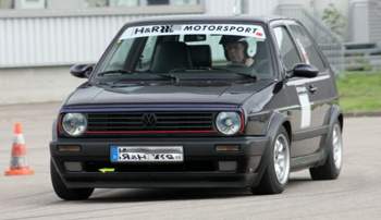

...hab gestern durch Zufall beim googeln ein Foto von meiner Slalomkarre gefunden daß offensichtlich ein MS-Fotograf beim saarländischen Abschlußlauf 2014 geschossen hat...Sachen gibts...?!
Hab gedacht, ich stells mal hier ein...dann sieht man den Ofen mal in Action.
Tue Mar 24 14:55:04 CET 2015    |    wellental
Sauber steel! Sehr souveräner Blick! Die Gelassenheit des Routiniers halt 🙂
Tue Mar 24 17:00:31 CET 2015    |    dodo32
Schaut gut aus! 😎
Tue Mar 24 17:36:40 CET 2015    |    Künne
Übelst gechillt 😁
