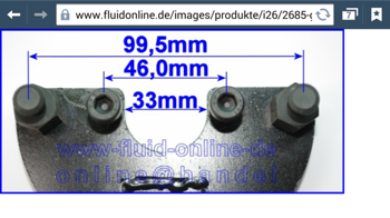

Thu Mar 05 08:29:42 CET 2015    |    stahlwerk
...ich würde auf jeden Fall das lösen der KW-Scheibe mit dem Werkzeug 3415 vorziehen, alles andere ist doch Murks. Zudem ist das Werkzeug auch zum lösen aller weiterer Zahnriemenscheiben gedacht...!
Für mich ist das Ding bisher alles Geld wert .
Die Spannrolle lässt sich auch mit einer gekröpften Segeringzange halten/spannen .
Thu Mar 05 08:34:10 CET 2015    |    Künne
Wie genau sieht dieses Werkzeug denn aus?

Guckst bei google unter VW Werkzeug Nr. 3415...da siehste das Ding.

Mein Werkzeug schaut etwas anders aus: http://www.motor-talk.de/.../...aube-auf-kurbelwelle-t1808132.html?...
Das ist recht kompakt und stützt sich unten am Falz der Ölwanne ab.
