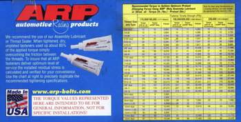

Wichtig auch vor montage der stehbolzen:
Alle blockgewinde mit einem gewindeschneider gründlich reinigen und montage nur mit ARP Lube sonst stimmen die Drehmomente nicht.
Sat Jan 03 12:50:03 CET 2015    |    Künne
Davon hab ich noch nie gehört.
Auch von dem Zeug nicht.

Sat Jan 03 15:12:10 CET 2015    |    Anarchie-99
Wofür muss ich den Zylinderkopf verschieben können? Das verstehe ich nicht ganz
Werkseitig passen block und Kopf nicht immer 100% miteinander zusammen gerade die Wasser und ölkanäle, die kopfdichtung ist daher etwas größzügiger gestaltet um das auszugleichen. Die untercut bieten die möglichkeit das zu korregieren.
Bei den 16v werden bei hochwertigen Saugerumbauten auch gern der kopf schräg geplant und kopfschrauben bohrungen schräg gebohrt.
Und ich bin seit über 30 Jahren im KFZ Gewerbe tätig.
Wenn man anfängt mit hochfesten arp/eurospec stehbolzen/ verschraubungen zu hantieren muss man dinge beachten die bei normalem Reparaturen nicht vorkommen.
Das Motorleben hängt entscheidend von deren strikten Einhaltung statt, gerade bei den pleuel und Hauptlagerschrauben, weil man durch falscher drehmomentangaben das Lagerspiel ändert.
Auch der Typ der schrauben ändert das anzuziehende Drehmoment und das ist in Tabellen vermerkt.
So gibt es arp schrauben in maßen 3/8, 5/16, 7/16 usw
Originale VW drehmomente haben keine Gültigkeit mehr!
Zieht man arp 2000 Pleuelschrauben mit 30nm + 90° an wie vw schrauben dann kannste die kurbelwelle/pleuel nach der ersten probefahrt wegschmeissen.
Bei dem arp Lube handelt es sich um eine spezielle fettpaste die auf die schrauben/kopf aufgetragen wird. Diese paste begünstigt eine gewisse reibung wonach die in der tabelle errechnete Drehmomente erreicht werden.
Verwendet man Motoröl so ändert sich auch die reibung und somit die hersteller Drehmoment angaben, gleiches gilt für unsaubere gewinde im block.
Pleuel werden auch nach "streckung" angezogen das ist ne sichere Methode, als werte gelten die herstellerangaben.
https://www.youtube.com/watch?v=1ys0YKKqXbU
Werden neue stahlPleuel mit arp nach drehmoment angezogen müssen mehrere durchgänge mit arp lube gemacht werden. Das heißt, pleuelschrauben: Auf_zu, Auf_Zu, Auf_zu(+messung des Lagerspiels via plastigate), Auf _Zu
Diese Methode verändert die Gewindegänge im pleuel und natürlich auch das drehmoment weil sich die reibung der arp schraube im Stahlgewinde ändert.

Wed Jan 07 10:30:09 CET 2015    |    Rostlöser15
@Anarchie-99,
das nicht überall wo "Tuning" draufsteht auch Tuning drin ist, zieht sich durch die gesamte Branche. Geldverdienen mit geringstem Aufwand ist einfach zu verlockend 😉 ...
Bei der ARP-Paste handelt es sich um ein Molibdänschmierstoff, der die Reibung am Gewinde noch etwas absenkt. Deshalb sieht man auch in der Tabelle, wie die Drehmomente geringer werden. Hauptgrund ist aber, dass das Losbrechmoment, gegenüber Motoröl, deutlich reduziert wird. Somit liegt das Anfangsmoment näher am erforderlichen Anzugsmoment. Trotzdem sollte während des Anziehens nicht unterbrochen werden.
Echtes Tuning ist eben ein großer Unterschied zur reinen Revision...
