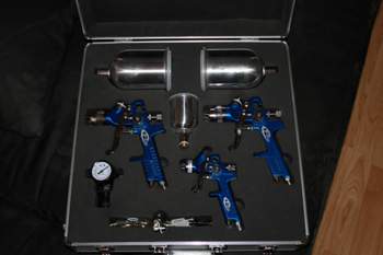

Sony, heute kamen die Pistolen. Ich bin mal gespannt..., ob das was taugt. Wie reinigt man die eigentlich? So lange Nitro durchblasen bis sauber? Oder zerlegen?
Wed Nov 05 07:44:12 CET 2014    |    sony8v
Servus dodo
zum reinigen zerlegen und die teile dann mit nitro waschen danach wieder zusammenbauen und mit nitro durchblasen

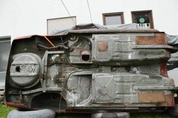

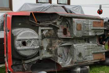

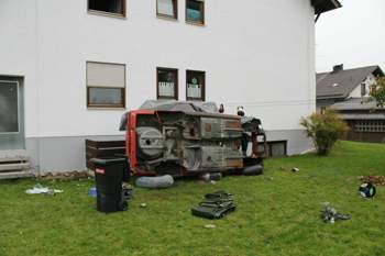

Tue Nov 11 16:24:55 CET 2014    |    dodo32
So, der Patient hat die stabile Seitenlage eingenommen und wurde heute abgebürstet. Ist gut was vorwärts gegangen für einen Tag! 🙂
Tue Nov 11 16:44:10 CET 2014    |    Provaider
Das nennst du stabil? Das ist eher ne Windige Konstruktion.
Sind die Bleche von dir eingebrutzelt oder hat der Vorsitzer den Rostschutz vergessen?
Ich sehe du hast ein Saugknecht 😉 und einen guten Vermieter.
Tue Nov 11 16:58:36 CET 2014    |    sony8v
und die ele. spachtel probiert 😕
Tue Nov 11 18:18:55 CET 2014    |    dodo32
Das ist stabil! Der steht bombenfest. Ist noch mit 2 Spanngurten gesichert. Nein, die Spachtel hab ich net probiert. Dafür hab ich binnen 5 Minuten einen Turboigel aufgearbeitet. Der hatte danach Zahnausfall
Tue Nov 11 18:19:42 CET 2014    |    sony8v
selber schuld
Tue Nov 11 18:29:19 CET 2014    |    dodo32
...die Bleche sind vom Vorbesitzer.
Tue Nov 11 19:20:07 CET 2014    |    sony8v
sieht ja schlimm aus was da der Vorbesitzer angerichtet hat 😰
Tue Nov 11 19:21:39 CET 2014    |    Provaider
Der hatte wohl ein Lightweight Konzept 😉 Je älter der Karren wird, umso dünner wird das Blech vom Rost. Das steigert das Leistungsgewicht.
Tue Nov 11 19:22:06 CET 2014    |    Blackgolf84
Hingerichtet trifft´s wohl eher😰
Tue Nov 11 19:23:32 CET 2014    |    dodo32
@sony: ja, das ist übel. Wenn es kein Rennauto werden sollte könnte man das Ding so wie es ist nehmen und in die Tonne treten. Zum Glück habe ich beide Schweller und die A-Säule als Neuteile da. Das Ding ist schon übel verwanzt. Aber was soll's, man hat ja sonst keine Hobbies 😁
Tue Nov 11 19:25:07 CET 2014    |    sony8v
gibt's keinen rep. bodenblech mehr 😕
vom 1ser gibt es das noch
Tue Nov 11 19:36:17 CET 2014    |    Blackgolf84
Im ETK steht mal nix drin
Tue Nov 11 19:42:52 CET 2014    |    Provaider
Da musst wohl eher beim der Oldi Abteilung anfragen oder nach einer Repro Suchen
http://www.wallothnesch.com/...r-boden-vorne-gross-links-41-01-00.html
Der hat sowas 😉
Tue Nov 11 19:46:02 CET 2014    |    sony8v
genau so was braucht dodo alles andere ist pfusch guter tip prov 😉
Wed Nov 12 01:05:58 CET 2014    |    dodo32
dodo kennt diese Bleche. Und dodo weiß, was sie kosten. Und er weiß auch was die Konsequenz aus eventuellen Unfällen sein
könnte
. Daher ist es völlig gleichgültig ob an dieser Stelle ein originales Blech oder das Reparaturteil eingesetzt wird. Darüber hinaus ist es schlicht eine Frage der Kosten. Wir bauen ein Rennauto und keinen Oldtimer der Wertgutachten der Dekra oder vergleichbarer Institutionen überleben muss. Im Grunde genommen sind Rennautos immer "Pfusch" wenn man es mit Straßenautos vergleicht. Diese Karosserie soll ein zweites Leben bekommen. Das, ist das Ziel.

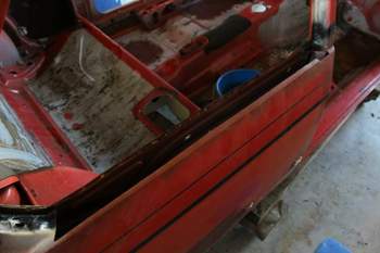

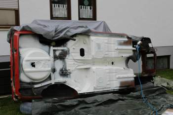

Wed Nov 12 16:55:46 CET 2014    |    dodo32
Sooo, dann sind wir doch relativ weit gekommen. Die Spritzpistolen die ich bei Ebay gekauft habe funktionieren zu meiner eigenen Überraschung hervorragend! Zumindest mit Brantho. Der Kompressor ist zu meiner Verwunderung auch völlig ausreichend 😰. Hätte ich nicht gedacht. Die Stellen mit den faulen Blechen habe ich abgeklebt, so dass es beim einschweißen nicht dauernd brennt.
Sat Nov 15 17:46:11 CET 2014    |    Antriebswelle11718
Hey dodo, das ist ja echt heiß wie Du an dem Unterboden arbeitest 😁😁😁😁
Mein Vermieter hätte mich warscheinlich mit der Karosse erschlagen 😁😁😁

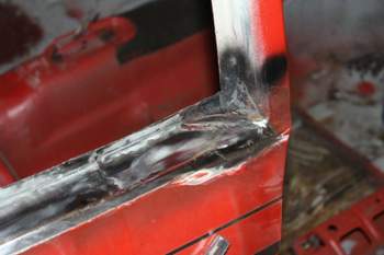

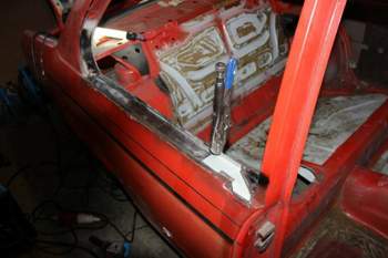

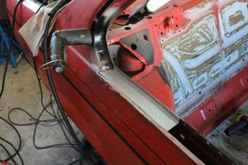

Sat Nov 22 17:20:22 CET 2014    |    dodo32

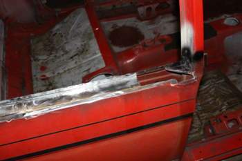

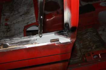

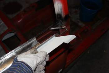

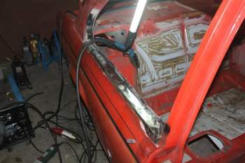

Ich war heute fleißig und habe das fehlende Stück in der Seitenwand am Scheibenrahmen unten ersetzt. 3 Teilstücke habe ich auf Stoß eingeschweißt. 🙂
Sat Nov 22 23:18:26 CET 2014    |    sony8v
gut gemacht dodo 😎
Sat Nov 22 23:19:14 CET 2014    |    dodo32
Danke, sony! Ich hätte gedacht Du monierst die 3 Teile, anstatt dass ich eines genommen hätte. 😉
Sat Nov 22 23:21:55 CET 2014    |    sony8v
nein wieso 😉
du kommst manchmal besser wenn du größere stellen in kleinere aufteilst die sind leichter anzupassen
Sat Nov 22 23:30:22 CET 2014    |    dodo32
...das sind sie, ja. Ich werde aber zinnen müssen. Bischen freu ich mich drauf. Kannst Du nochmal das Set mit dem Brenner verlinken?
