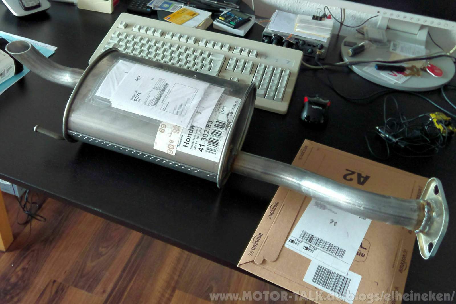

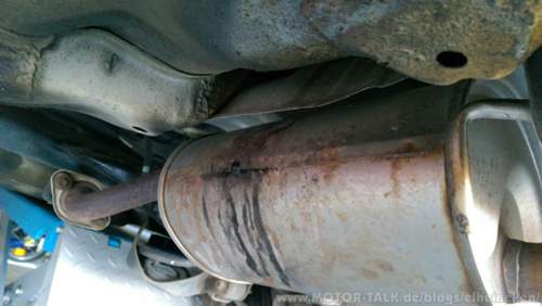

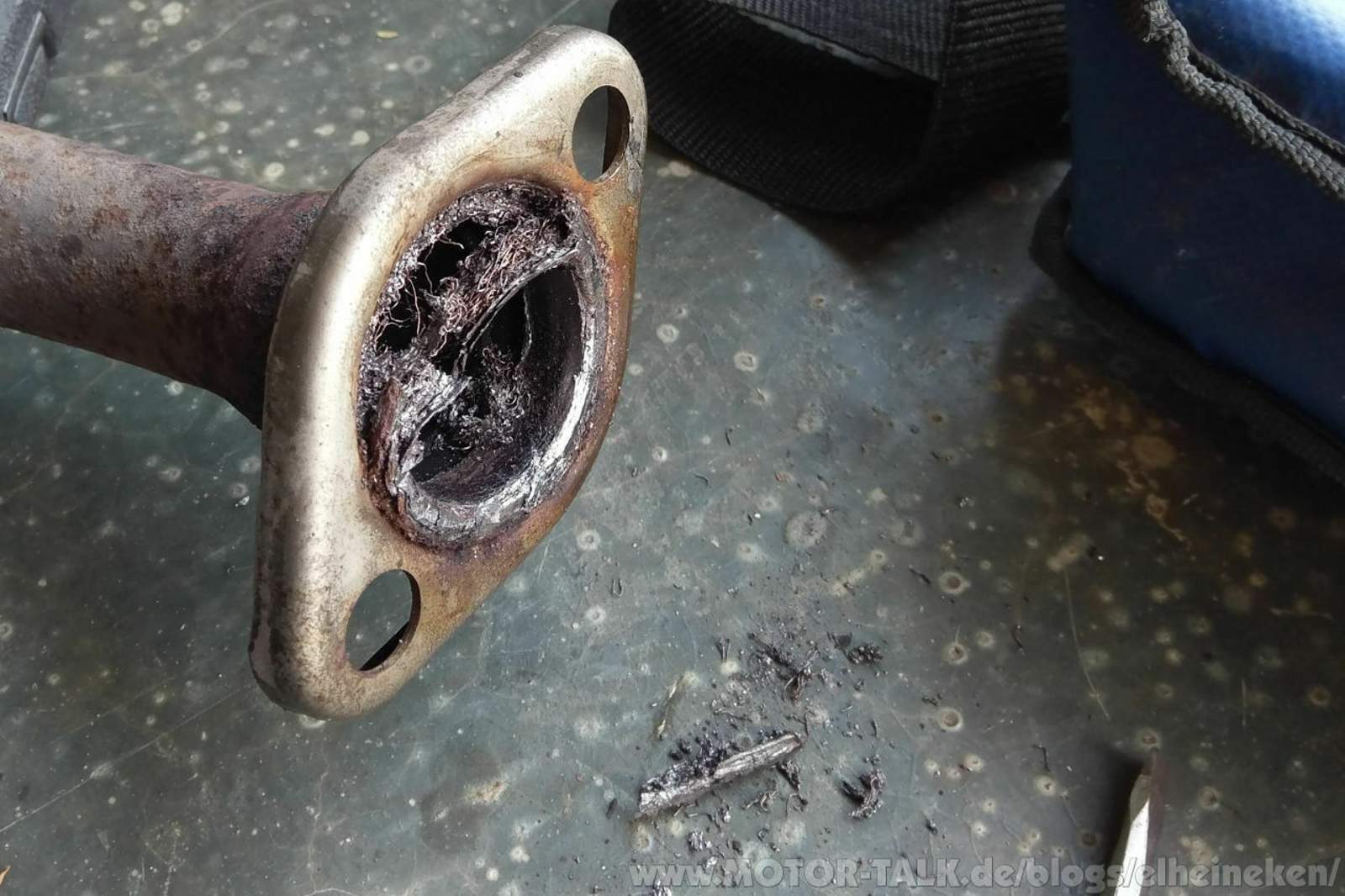

Beim Tausch des hinteren linken Bremssattels ist ja der Zustand des Endschalldämpfers aufgefallen. Korrodiert war er ja schon eine ganze Weile, inzwischen aber auch durch was sich durch dezentes furzen im Leerlauf bemerkbar machte.
[bild=1]Langweilig soll es uns ja nicht werden, daher gleich mal Ersatz bestellen. Auswahl gibt es von 40-100 Euro (Honda Originalteile mal ausgenommen). Geworden ist es ein teures Longlife-Modell von Eberspächer. Drei Jahre Garantie geben die Esslinger auf den Topf, mal sehen wie lange er am Ende hält.
Mit ca. 5,5 kg Gewicht ist er sogar schwerer als das Original. Hoffen wir mal dass das zusätzliche Metall auch länger braucht um zu verrosten, wobei das vermutlich eine Milchmädchenrechnung ist.
Eine leichte, Papier-dünne Blechkonstruktion ist dagegen auch nicht das Wahre. Halten wir also fest dass das hohe Gewicht schon mal kein schlechter Start ist.

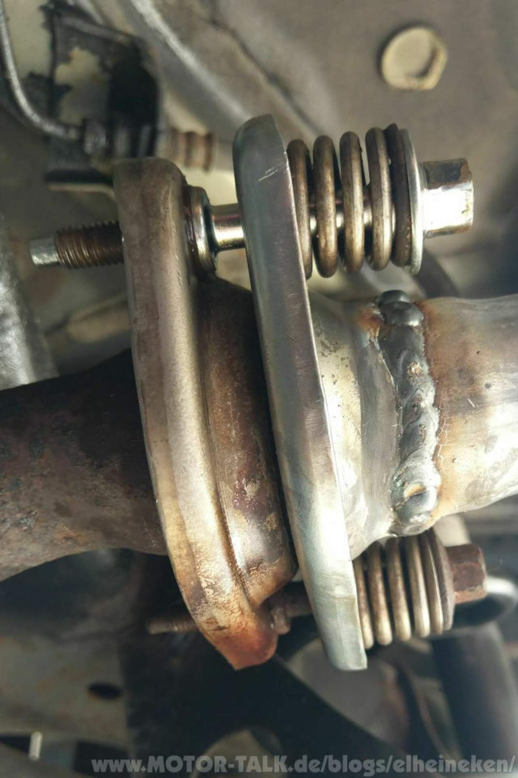

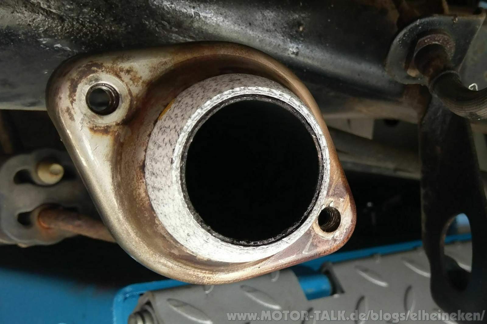

[bild=2]Typischerweise hat ja jede Konstruktion ihre Schwachpunkte und da hilft es dann leider auch nicht wenn der Rest darum herum massiver gebaut ist.
Im Falle des Originaltopfes war es die genietete Überlappung der Bleche. Das ist beim Eberspächer als verstärkter Falz aufgebaut, sieht schon mal nicht schlecht aus.

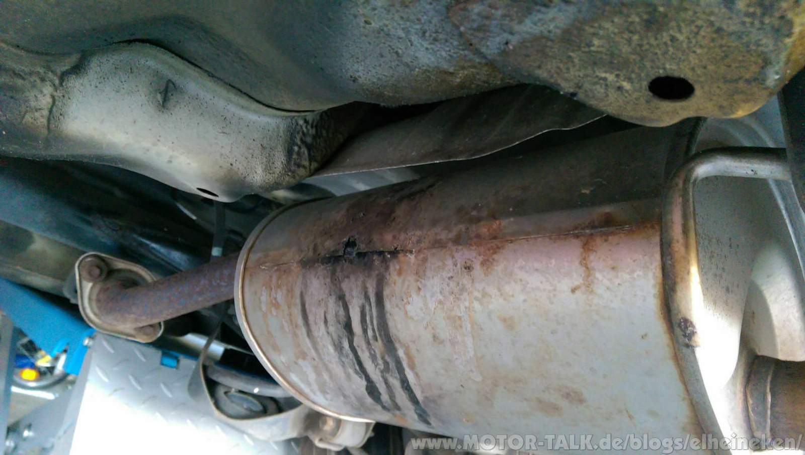

Bekanntermaßen ist bei Auspuffanlagen das bestellen der Ersatzteile der weitaus einfachste Teil. Der Spaß beginnt üblicherweise beim Thema "Schrauben" und "Bolzen".
Beim ersten Blick unter das Blech sah die Sache gar nicht mal so schlimm aus aber das ist im besten Fall ein Indikator.
[bild=3]Sicherheitshalber hatte ich beim Honda-Händler in der Nähe angefragt ob sie die Dichtung vorrätig da hätten was bejaht wurde (bin fälschlicherweise davon ausgegangen dass sie beim Topf beiliegen würde) doch dazu später mehr.

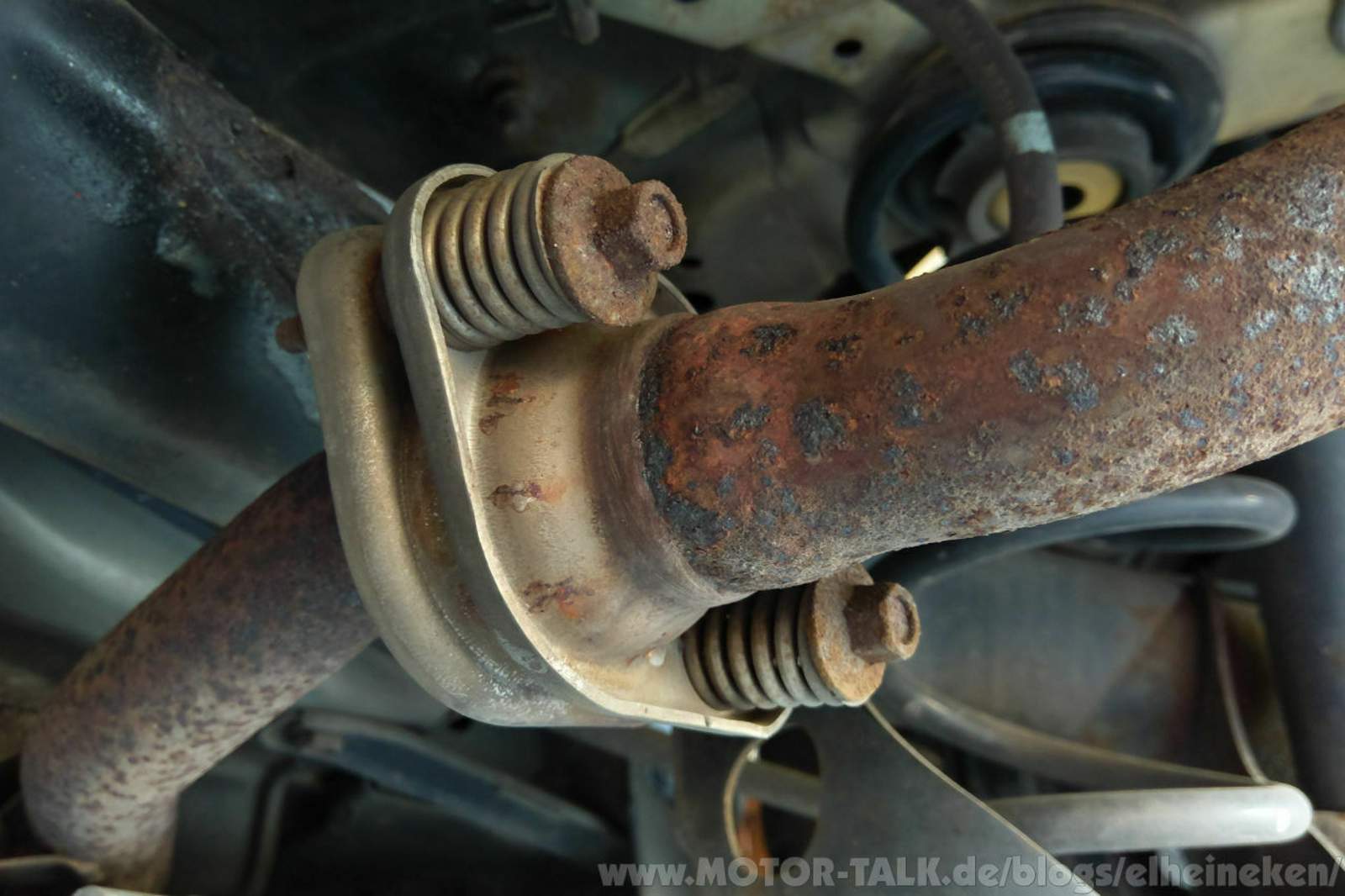

Was dann kam können sich die meisten vermutlich schon denken 😁. Mit Hilfe von reichlich WD40 begannen sich die Schrauben zu drehen was erst einmal ganz gut aussah.
Die linke Seite ließ sich vollständig lösen, wenn auch etwas schwergängig gegen Ende. Sicherheitshalber das Gewinde nachgeschnitten und fertig.
Rechte Seite, selbes Vorgehen, leider noch schwergängiger und dann plötzlich sehr leichtgängig .. ergo abgerissen 🙁

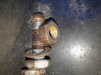

[bild=4]Nach ein wenig herumprobieren mit abgefeilten Seiten, Gripzange, Lötbrenner, etc die Einsicht: Das wird nichts ohne ausbohren.
Da abgerissene, oder besser gesagt "abgedrehte" Bolzen keine flache Bruchkante haben ist ein sauberes ausbohren hoffnungslos ohne eine glatte Fläche und ankörnen, der Bohrer läuft sonst permanent weg.
Kein Platz für die Flex also Handbetrieb mit der Feile bis die Bruchstelle eben und glatt ist. Dabei aufpassen nicht den Bremsschlauch oder irgend etwas anderes anzufeilen.
Dann mittig ankörnen, Schneidöl drauf, langsame Drehzahl und ein dünner Bohrer für den ersten Durchgang. Hier genügt es meist nur wenige Millimeter tief zu bohren und dann zum nächst größeren Bohrer zu wechseln.

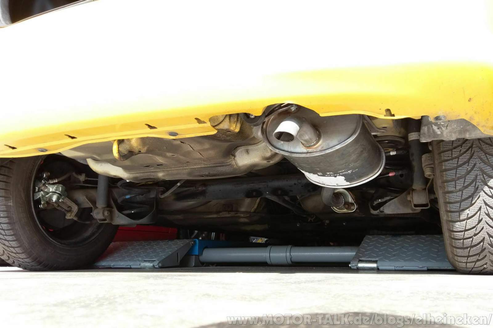

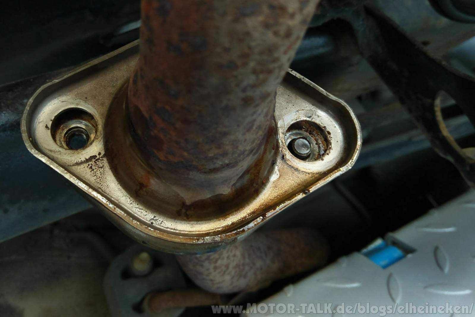

[bild=5]Zwischendurch immer mal wieder Pause machen und erneut Schneidöl aufbringen damit der Bohrer nicht überhitzt.
Auf Eigenschutz bedacht ist eine Bohrmaschine mit Drehmomentbegrenzung optimal das sich die (insbesondere großen) Bohrer gerne mal verkanten. Alternativ kann man auch das Bohrfutter ein bisschen weniger fest anziehen.
Dank kaum vorhandener Bohrkünste gingen dabei drei Bohrer drauf (wenn auch keine besonders guten) wobei einer auch noch abbrach aber per Spitzzange wieder aus dem Loch geholt werden konnte.

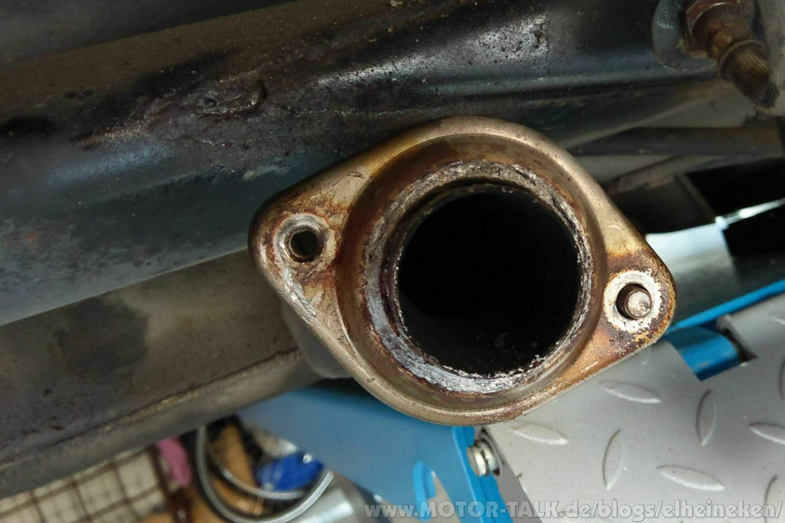

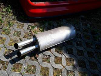

[bild=6]Der Dichtungstyp ist eine Art Pressling aus Drahtgeflecht und Graphit, vermutlich da die Dichtstelle eine gewisse Flexibilität haben soll aber eben auch hohe Temperaturen auftreten können.
Der größte Vorteil am Graphit für den Altmetallschrauber ist, dass es nicht festrosten kann. Was sie aber kann ist sich am Rohr des Endschalldämpfers anbacken was Dank ihrer bröseligen Struktur einem Totalverlust gleich kommt.
Ein kurzer Versuch sie vorsichtig aus dem Rohr des Endtopfes zu popeln ging grandios schief.
