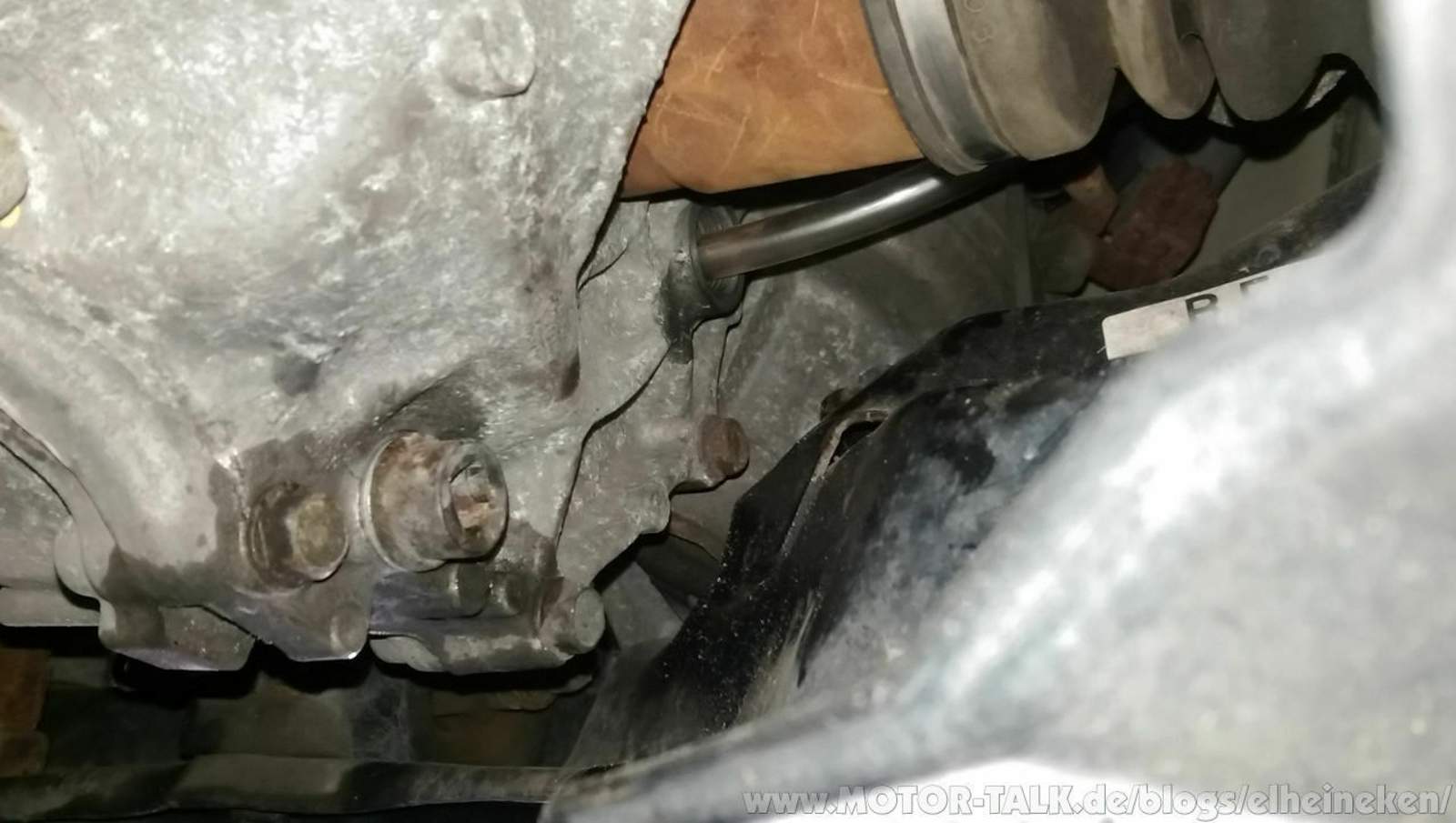

Der Wartungsplan des Jazz sieht bei 120.000 km einen Getriebeölwechsel vor. Idealerweise nimmt man dafür Honda MTF-3, einfaches Motoröl sollte nur im Notfall zum Einsatz kommen.
[bild=1]Ca. 1,5 Liter werden von Honda veranschlagt aber das kleinste Gebinde ist eine 1-Liter-Flasche daher wird mit 2 Litern gestartet. Wer deswegen gerade unterwegs ist sollte auch gleich passende Dichtringe für die Ein- und Ablassschraube besorgen.
Links in der Nähe des Getriebeausgangs der Achse befinde sich die beiden entscheidenden Schrauben: Ablass- und Einfüllschraube. Die Ablassschraube besitzt einen 3/8'' Vierkant. Zum Öffnen einfach direkt eine Ratsche entsprechender Größe einstecken und lösen.

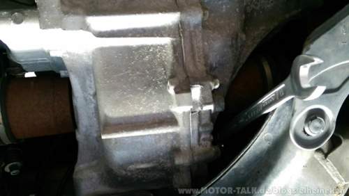

[bild=2]Die Einfüllschraube dagegen möchte mit einem 17er-Schlüssel gelöst werden.
Das Getriebeöl hat, neben seinem charakteristischen Geruch, auch nach vielen Kilometern meist eine recht helle Farbe. Trotzdem hält es einiges an Metallabrieb in der Schwebe, ein Austausch sichert also nicht nur eine leichtgängige Schaltung sondern reduziert auch den Verschleiß.
Nach dem Ablassen kann die Ablassschraube (mitsamt neuer Dichtung) wieder eingesetzt und festgezogen werden. Die Ölauffangwanne bleibt aber erst mal wo sie ist, wir brauchen sie noch.

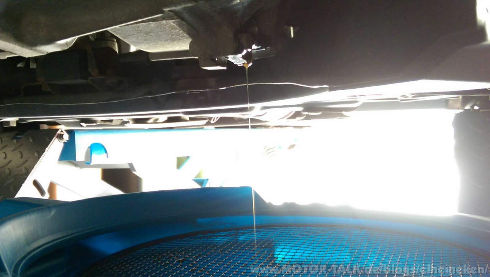

Generell sind die Schrauben der einfachste Teil der Übung. Spannend wird das Einfüllen des neuen Öls. Es bewahrheitet sich die alte Regel dass eine Wartung umso komplizierter ist je selten sie vorgenommen werden muss.
[bild=3]Meine Idee für das Einfüllen des neuen Getriebeöls sieht folgendermaßen aus: Ein dickerer PVC-Schlauch wird mit einem eingeschobenen Draht verstärkt. So lässt er sich vom Motorraum aus gerade nach unten schieben.
Hat er sein Ziel erreicht steckt man ihn in das Einfüllloch und zieht von oben den Draht wieder heraus.
Im Ergebnis erhält man damit die Möglichkeit oben einen Trichter anzuschließen und so lange Öl einzufüllen bis es zur Einfüllöffnung wieder herauskommt.
[bild=4]Leider hatte ich keinen geeigneten Trichter und habe daher eine alte Hand-Ölsaugpumpe (für Ölwechsel an Motoren ohne Ablassschraube wie es z.B. einige Rasenmäher haben) an den Schlauch angeschlossen. Ohne Handgriff erfüllt sie so den gleichen Zweck.
Benötigt wurden dann etwa 1,6 l. Da ich zu gierig war und man den Füllstand des "Trichters" von außen nicht sehen kann ist mir prompt eine Ladung Öl über die Batterie und weiter nach unten gelaufen .. 🙄 .. Strafe muss sein.
Also nicht zu viel auf einmal und immer mal wieder kontrollieren ob es unten schon tropft. Wenn das der Fall ist umgehend aufhören oben noch mehr einzufüllen 😁
