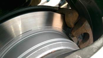

Wie im vorherigen Beitrag erwähnt endetet die letzte Fahrt mit dem Geruch nach heißer Bremse. Bei einem Alter von etwa 13 Jahren nichts ungewöhnliches dass die Bremskolben durch Korrosion schwergängig werden.
Beläge und Führung hatte ich nicht im Blick da sie jährlich beim Reifenwechsel gereinigt und vorsichtig gefettet werden außerdem kamen erst letztes Jahr neue Beläge und Scheiben dran.
Eine kurze Prüfung ergab, dass die Führung des Sattels sowie die der Bremsbeläge noch in Ordnung war. Sicherheitshalber wurde alles noch einmal gereinigt und wieder eingebaut. Die anschließende Probefahrt ergab aber keine signifikante Änderung - links immer noch wärmer als rechts.
[bild=1]Ein Blick unter die Dichtungsmanschette des Kolbens zeigte leichte Korrosion aber deutlich weniger als damals bei meinem ersten Auto - dem 88er Prelude - die Bremse fest ging.
Der Kolben ließ sich allerdings elendig schwer zurückdrehen, die Dichtung hatte ihn also schon etwas zu fest im Griff. Auch zeigte der Kolben minimales Pitting.
Passiert ist wohl das folgende: Der Kolben korrodiert während er sich durch Belag- und Scheibenverschleiß nach Außen arbeitet. Nach dem Wechsel der Scheibe und den Belägen wurde dann der korrodierte Bereich in die Dichtung geschoben was ihr schlussendlich den Garaus gemacht hat.
Mit diesem Fehlerbild bleiben einem grundsätzlich zwei Möglichkeit

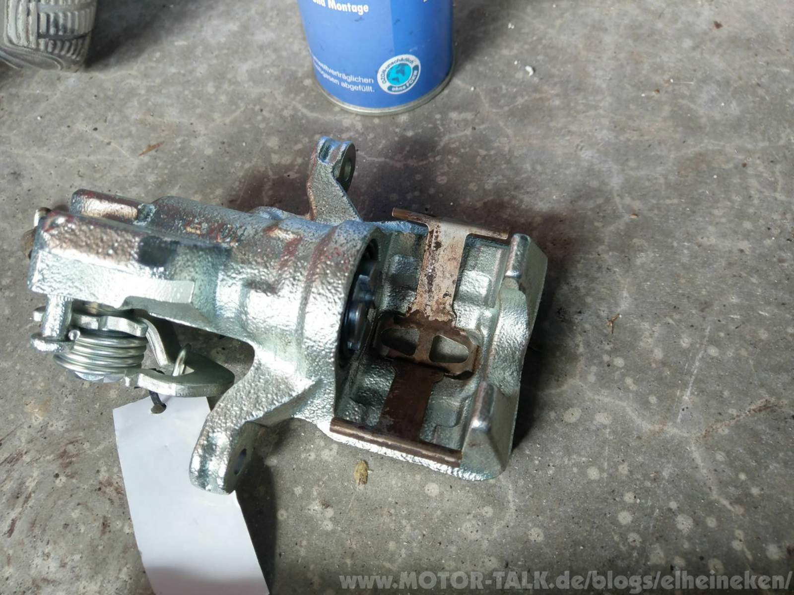

  • Reparatursatz
  • Neuer Sattel
Preislich ist so ein Reparatursatz natürlich interessant (aber nur sofern man keine Originalteile verbaut, Honda möchte da auch beim Jazz etwa 130 Euro dafür).
[bild=2]Nach Aussage eines erfahrenen Schraubers hielten seine (sorgfältigen) Versuche mit Reparatursätzen nie sonderlich lange und vermutlich hat es auch einen Grund warum Tauschsättel viel aufwändiger "repariert" bzw. regeneriert werden.
Ein neuer Sattel schlägt beim Händler mit ca 250 Euro zu Tage, auch nicht gerade billig. Geworden ist es schlussendlich ein regeneriertes Teil eines bekannten Aufbereiters für ca. 90 Euro.

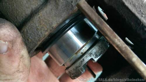

Vor dem eigentlichen Wechsel erst mal das Auto auf die Bühne. Bin immer noch sehr zufrieden mit dem Kauf. Spart doch erheblich Zeit und Aufwand verglichen mit Wagenheber und Unterstellböcken.
[bild=3]Nun also zum Wechsel. Solange alles noch eingebaut ist die zwei Schrauben der Handbremsseil-Befestigung lösen da es doch etwas Kraft kostet. Anschließend kann das Seil ausgehakt werden.
Anschließend packen wir die Bremsleitung in Papier und benutzen eine kleine Gripzange um sie vorsichtig zusammen zu drücken. Dadurch minimieren wir den Bremsflüssigkeitsverlust was später das Entlüften erleichtert.
Bremsleitung abschrauben und nach oben legen sowie die Bremsbacke von den Führungsbolzen lösen. Nun können wir sie abheben und zur Seite legen.
Das runderneuerte Teil kommt übrigens mit neuen und vorbehandelten Schrauben für die Bremsseil-Halterung, neue Dichtringe für die Hydraulikleitung, Silikonfett und neuen Dichtungsmanschetten für die Führungsbolzen.
