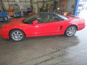

[bild=2]Dem NSX geht es soweit gut, der Transport ist ohne erwähnenswerte Schäden (lediglich einige Staubkratzer) von Statten gegangen. Zu erledigen wäre jetzt noch:
  • Einbau der passenden Scheinwerfer
  • Umbau eines der Rückfahrscheinwerfer in eine Nebelschlussleuchte
  • TÜV-Abhnahme
  • Zulassung
  • Abholung
