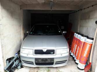

[bild=1]Vor einer Weile hatte ich über die Garagenplanung berichtet. Zu diesem Zeitpunkt bestand der Boden noch aus Asphalt mit einem einsamen Abfluss hinten rechts.
Autos kann man da hineinstellen aber zum Schrauben oder für eine Hebebühne ungeeignet da: Uneben, dreckig, und starkes Gefälle.
