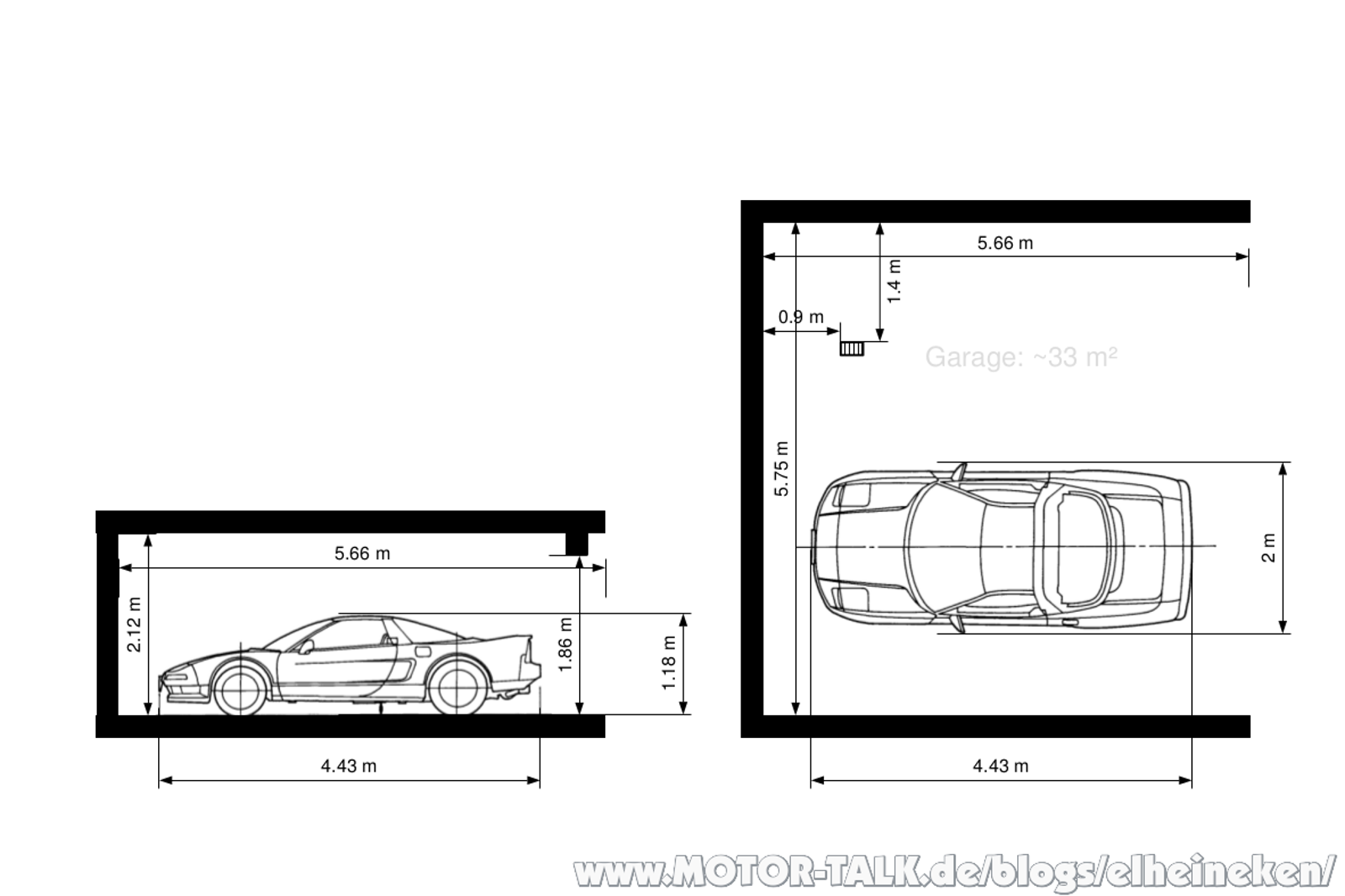

Um gleich zum wesentlichen zu kommen: Seit einigen Monaten steht fest wo der Umzug Ende des Jahres hinführen wird und dazu gehört auch eine Doppelgarage 😁
[bild=1] Während der 800 km des Familienurlaubs in Frankreich (die der Jazz gut überstanden hat) schrieb mir ein Freund vom Tool mit dem er seinen Garagen-Neubau plant.
Bisher habe ich meine Pläne mit LibreOfiice erstellt. Hauptsächlich da es darin möglich ist sie mit beliebiger Skalierung anzulegen (z.B. 1:100) und es ein Werkzeug zur Bemaßung besitzt (was alles rund um dieses Thema sehr erleichtert).
Was das Ganze aber bleibt ist ein zweidimensionaler Plan, irgendwo verlustbehaftet aber trotzdem eine Hilfe (z.B. beim Möbel einräumen).

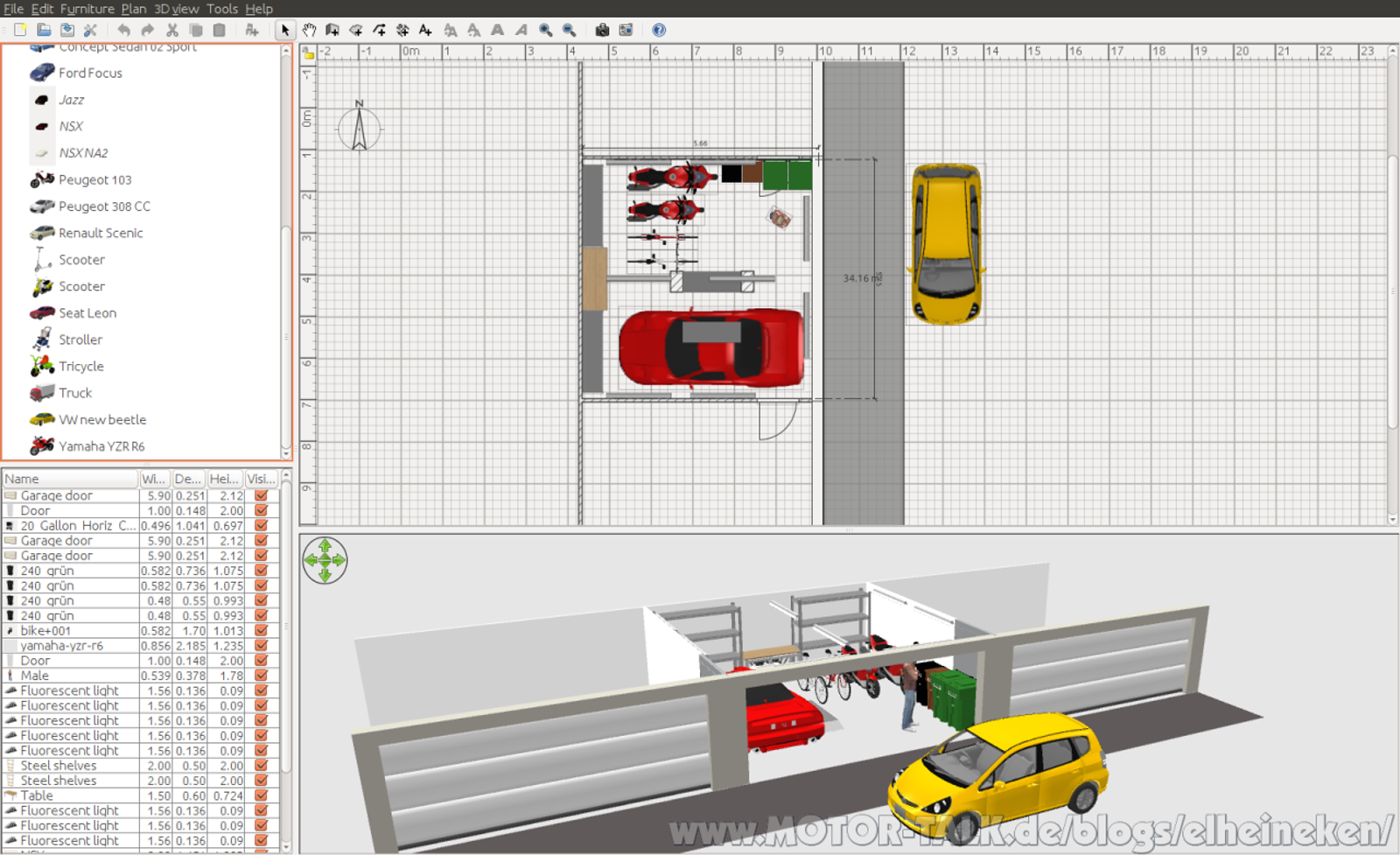

Also mit was arbeitet mein Freund da? Es nennt sich Sweet Home 3D, ist frei erhältlich (Open Source) und in Java geschrieben. Dementsprechend läuft es auf allen üblichen Systemen.
[bild=2]Wie fast immer bei solchen Sachen ist es bei mir mit einem „kurz mal ausprobieren“ natürlich nicht getan 😁 schwups sitzt man den ganzen Tag da und versucht alles perfekt hinzubekommen.
Einiges an Standard-Mobiliar ist bereits vorhanden und kann mit herunterladbaren Bibliotheken noch erweitert werden.

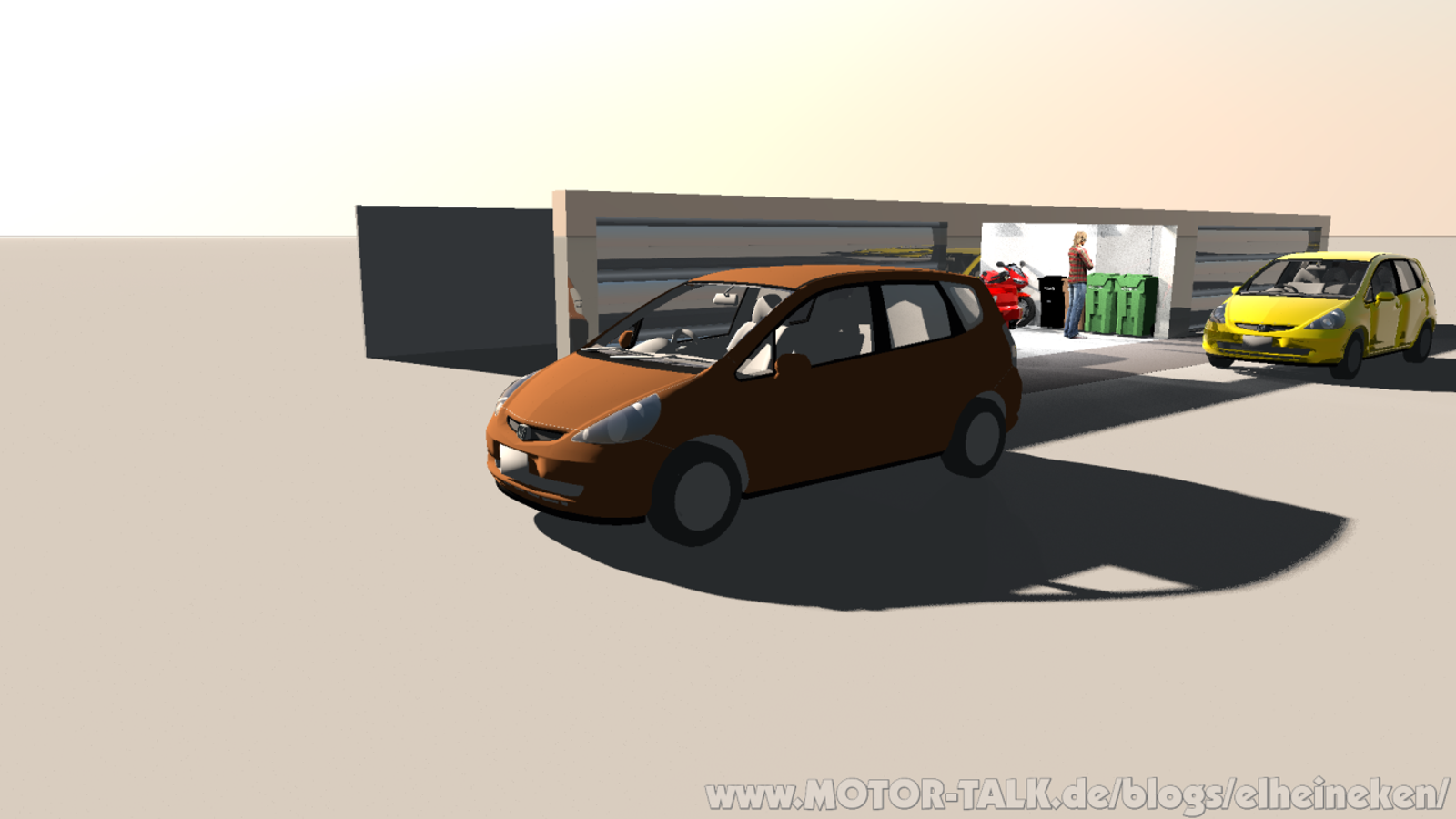

Exotische Dinge wie der NSX und der Jazz sind natürlich nicht dabei, können aber auf Basis von Modellen dieser Seite importiert werden.
Allerdings ist es leider anschließend notwendig störende und unbenutzte Farben auszublenden denn sonst sieht das Ergebnis nicht sehr schön aus.
[bild=3]Besonders trickreich dabei: Die Modelle enthalten häufig zwei Farbebenen direkt untereinander die sich beim Rendern der Szene gegenseitig beißen.
Erst nachdem man die verursachende Ebene gefunden und unsichtbar gemacht hat klappt das ganze.

Der NSX und die Scherenhebebühne ergänzen sich übrigens perfekt. Höhe NSX: 1,18 m, Maximalhöhe der Bühne: 1 m, Deckenhöhe: 2,12 m. Da der Wagen ja nicht an den Rädern gehoben wird solle das exakt passen 😁
