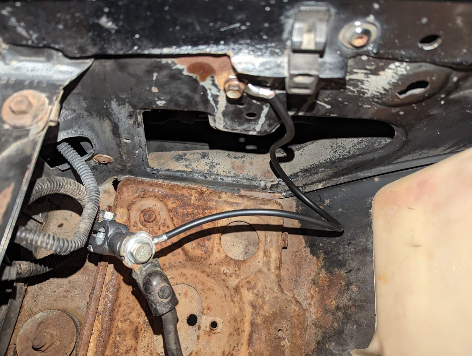

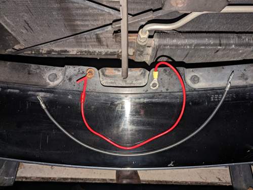

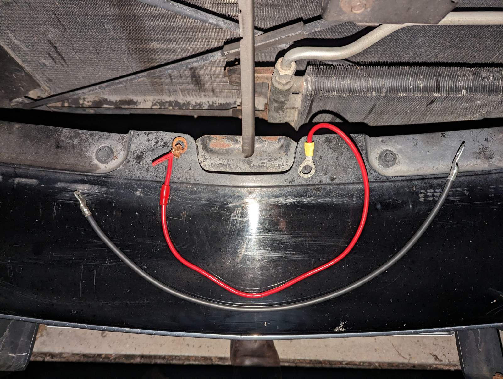

Neues Batteriemassekabel
Schiebe ich schon ewig vor mir her. Das Provisorium hält zwar, sieht aber arg nach Gebastel aus. Das muss weg! Dieses Mal besorge ich mir ein ordentliches Kabel. Ich musste das lediglich mal fix ausmessen welche Lochgrößen ich für die Steckerenden brauche. Die sind nämlich unterschiedlich und ich merke mir solchen Kleinkram nie. Aber das war kein großer Akt und so konnte ich ein fertiges Kabel bestellen :) Einbau war entsprechend einfach. Wieder ein Punkt weniger auf meiner Nervliste.

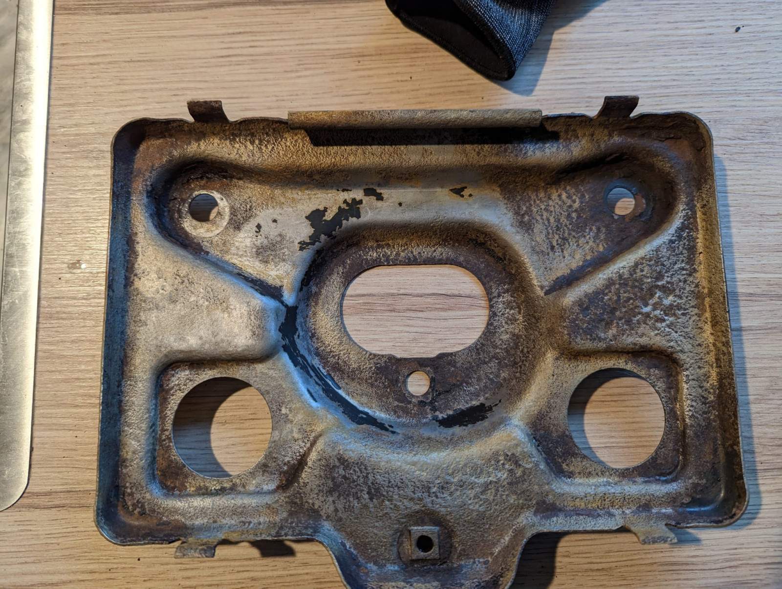

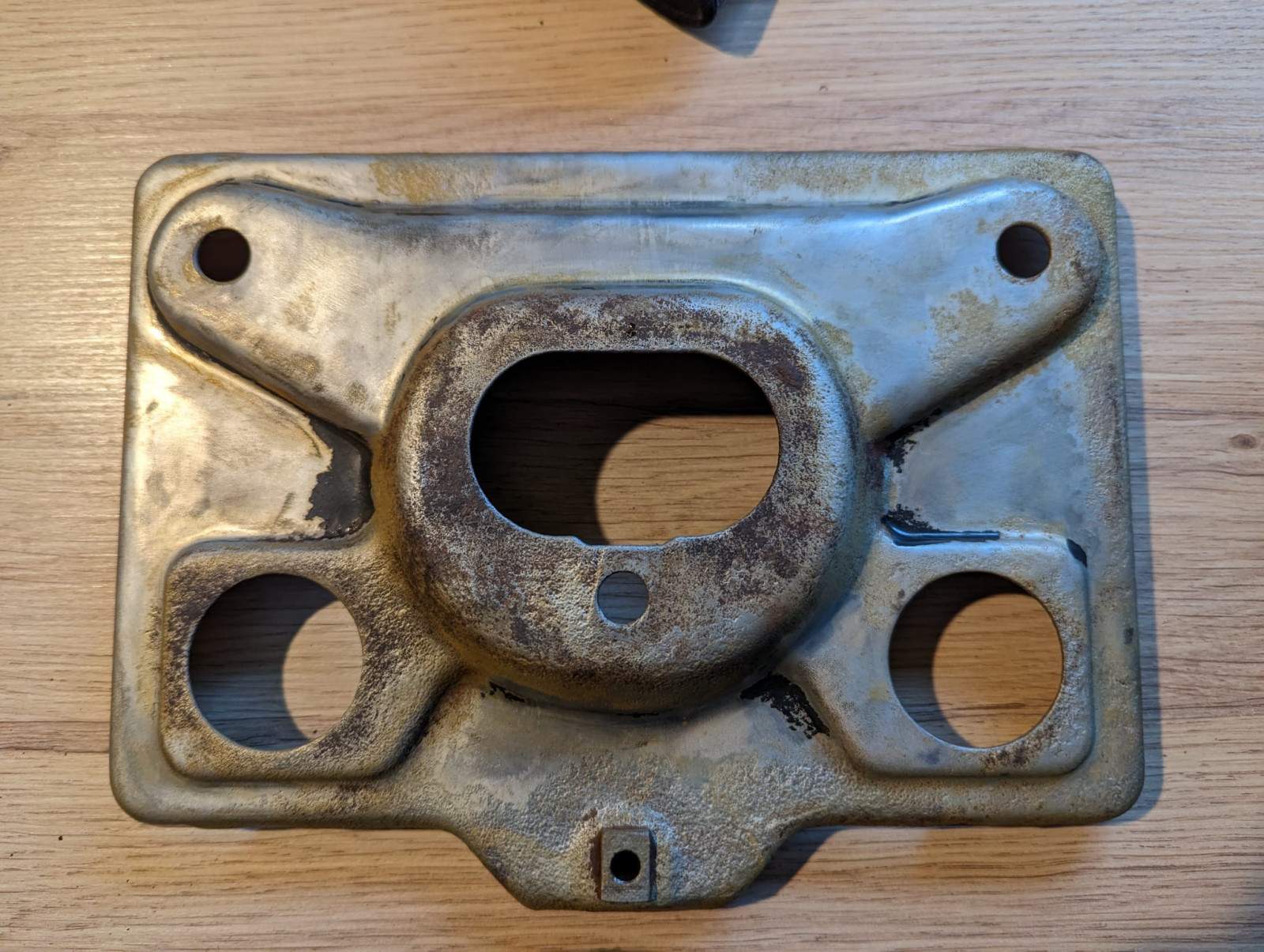

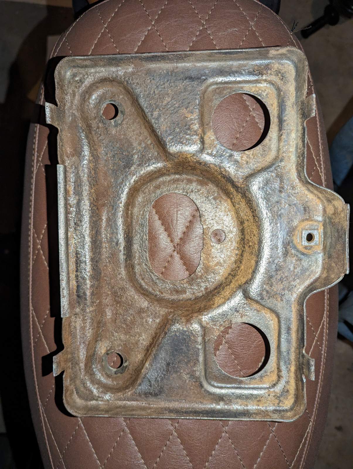

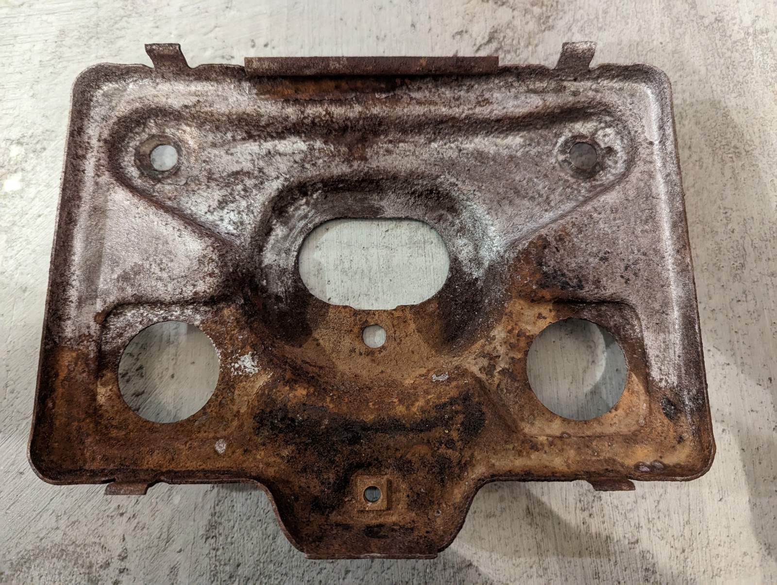

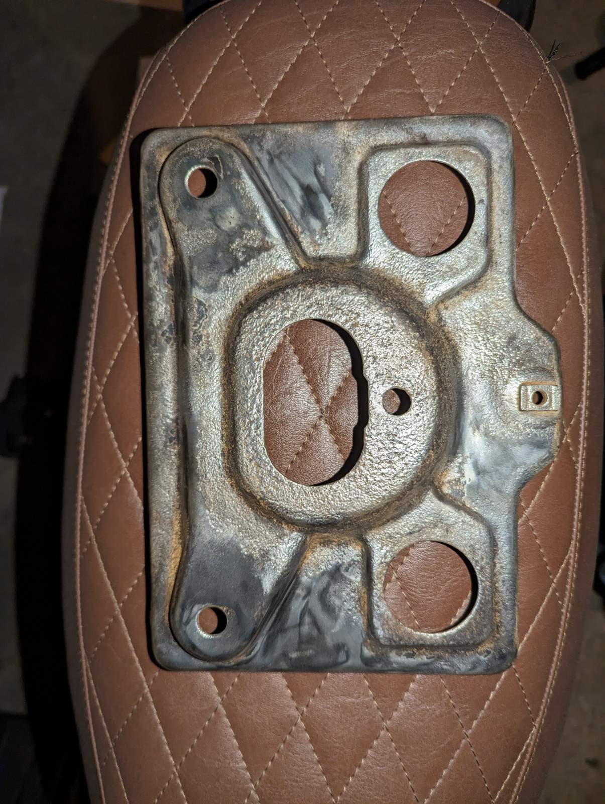

Batteriehalter entrosten
Da der Anblick von dem Halteblech so unschön war, habe ich kurzerhand beschlossen das Ding über den Winter wieder einigermaßen hübsch zu machen bzw. dem Rost an den Kragen zu gehen. Also schraubte ich das Ding kurzerhand ab um mir im Winterurlaub mal die Zeit zu nehmen um das Teil in aller Ruhe zu entrosten und neu zu lackieren. Ein paar Wochen später war es dann auch endlich soweit.
Schritt 1: Erstmal mit dem Reinigungsaufsatz des Dremels den ganzen losen Dreck und Roststaub entfernen.
Feststellung 1: Irgendjemand hat den Halter großzügig mit Fett eingestrichen statt den Rost einfach zu entfernen. Ist zwar grundsätzlich nicht verkehrt wenn man das Ganze vor dem weiter rosten bewahren will, aber maximal kontraproduktiv zum abschleifen und lackieren. Also erstmal versuchen das Ganze so sauber wie möglich zu bekommen, ansonsten würde ein neuer Anstrich eh nur von 12 bis Mittag halten. Dazu den aggressivsten Reiniger ausgepackt den ich finden konnte, aber auch der hat die Suppe nicht vollständig wegbekommen. Also habe ich entschlossen die Reste einfach direkt mit runter zu schleifen. Unter dem Fett kam dann auch zum Teil noch der Originallack zum Vorschein.
Feststellung 2: Leider hatte ich für das bisschen was ich da geschafft hatte schon zwei der Aufsätze verballert und die Aufsätze für den Dremel sind alles andere als günstig. Das muss doch effektiver und vor allem ohne das verschleißen sämtlicher Aufsätze gehen.
Also nochmal in mich gegangen und ein bisschen rumgefragt. Zum einen bekam ich den Tipp es mal mit Essig zu versuchen. Einmal für mehrere Stunden in Essig einlegen soll einen guten Teil des Rostes lösen. Zusätzlich beschloss ich mir dann doch mal einen großen Winkelschleifer incl. Topfbürste zu besorgen, auch damit ich den ganzen alten Lack abbekomme. Vorher macht das einlegen in Essig wohl auch nicht so viel Sinn.

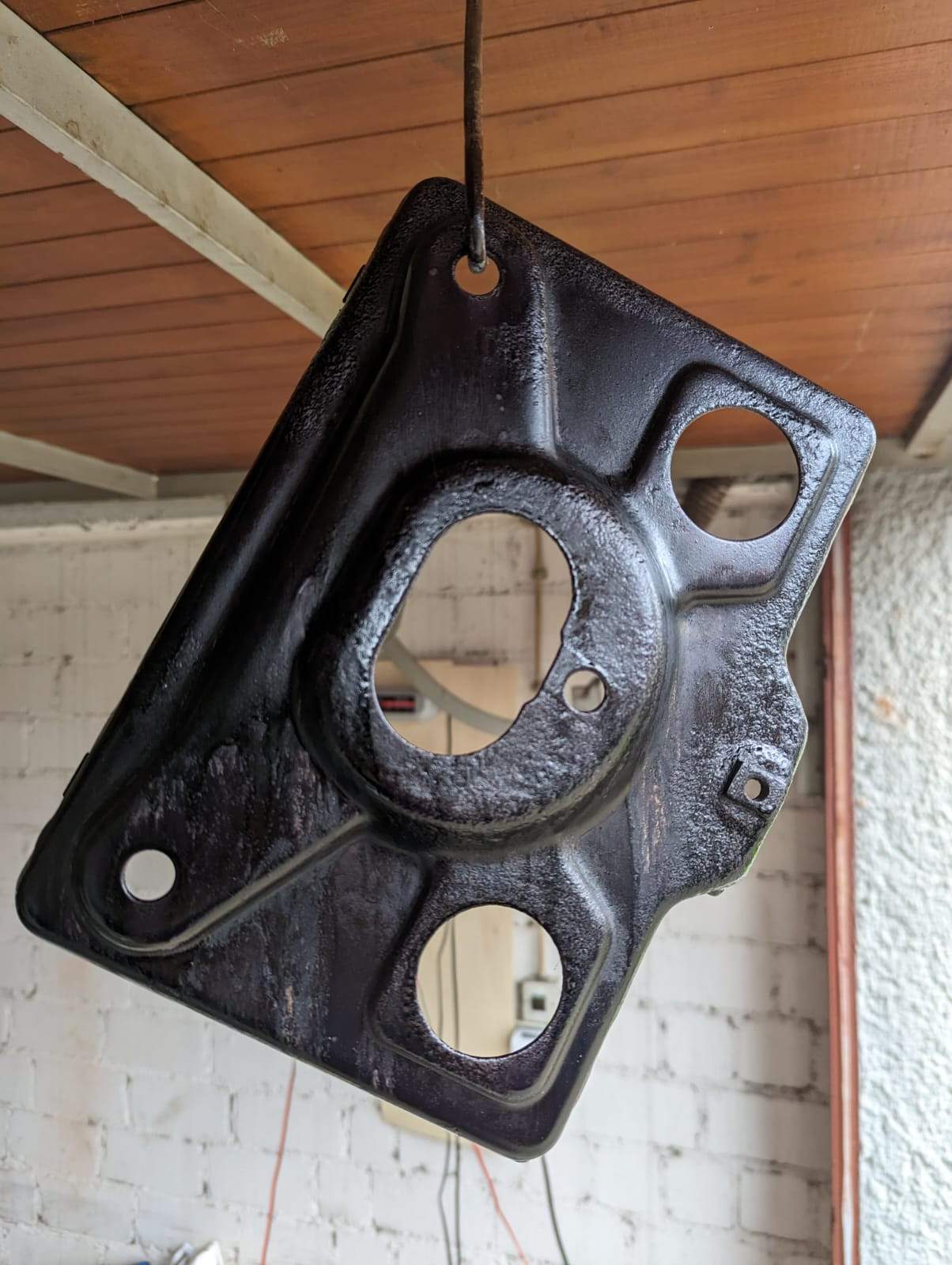

Also im örtlichen Baumarkt alles besorgt was ich brauche und einen Tag später losgelegt. Mit der groben Topfbürste hab ich schon einiges losbekommen, besonders die Lackreste hätte ich sonst ums verrecken nicht abbekommen. Selbst die Topfbürste hat sich an der Stelle etwas schwer getan. Da brauchte es schon etwas mehr Reibungshitze zum um die Farbe loszuwerden! Durch die verwinkelten Formen bin ich nicht in die hinterletzten Ecken gekommen.
Dafür war das erste Ergebnis schon echt nicht schlecht! Der Kauf des Winkelschleifers hat sich definitiv gelohnt und hat die Arbeit deutlich angenehmer gemacht. Es ist irgendwie befriedigend wenn das Teil den ganzen Rost und die Farbe einfach so ratzfatz runterschleift :cool:

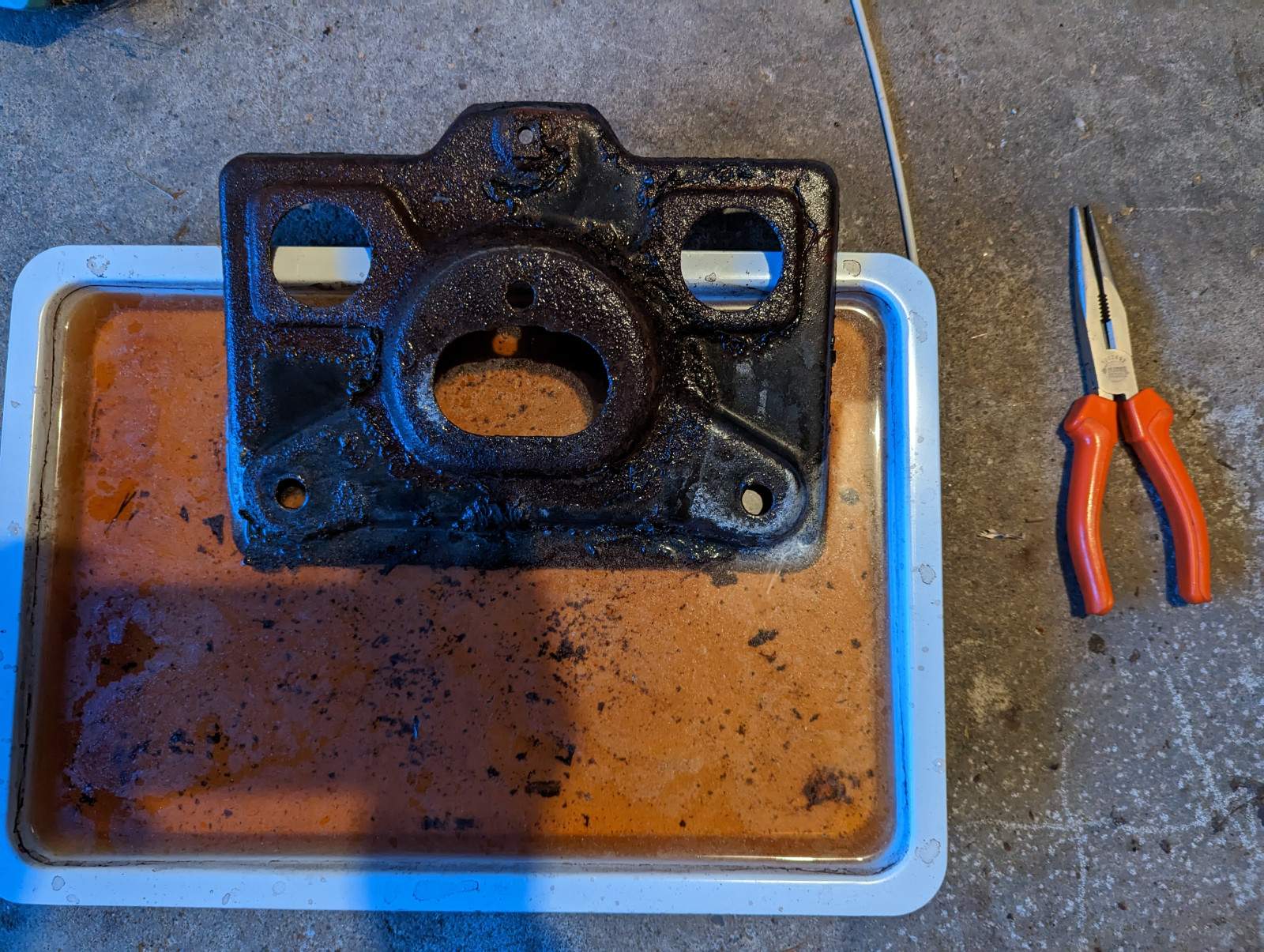

Jetzt kam die Nummer mit dem Essig. Ich nahm eine Lasagneform und leerte gut zwei Liter Essigessenz (25%) rein. Ich plante das Ganze 48h einwirken zu lassen, wobei ich das Teil nach 24h einmal wenden wollte. Danach war ich gespannt ob der Essig sich erfolgreich am restlichen Rost zu schaffen gemacht hat. Dann wäre das Teil nämlich sauber genug für das grundieren und lackieren :cool:
Ich schaute immer wieder mal nach und stellte fest das der Essig durchaus was tut. Weil sich da aber nach knapp 20 Stunden nicht mehr großartig was getan hat, beschloss ich das Teil aus seinem Bad zu nehmen und weiter zu bearbeiten. Den Kleinkram der an dem Halter hing hatte ich übrigens lose mit reingelegt. Das Kleinzeug ist erstaunlich gut geworden, alleine dafür schon mal eine Empfehlung für den Essig!
Weiter ging es mit meinem Halter: Ich nahm das Teil mit, spülte es ordentlich überall ab und schrubbte mit einem Schwamm noch mal über alle Stellen rüber. Danach nahm ich den Heißluftfön zur Hand und trocknete das Ganze so gut es ging. Das Werkstück muss furztrocken sein und das möglichst sofort nach dem neutralisieren der Säure durch das Wasser. Ansonsten geht der Rost im Rekordtempo von vorne los!
Weiter ging es dann mit den restlichen Lackstellen. Da in den Ritzen immer noch diverse Lackreste klebten, habe ich hier mit dem Dremel noch einmal nachgearbeitet. Hier mit unter 15.000 u/min arbeiten um die Köpfe zu schonen. Funktioniert grundsätzlich, dauert aber entsprechend lange.

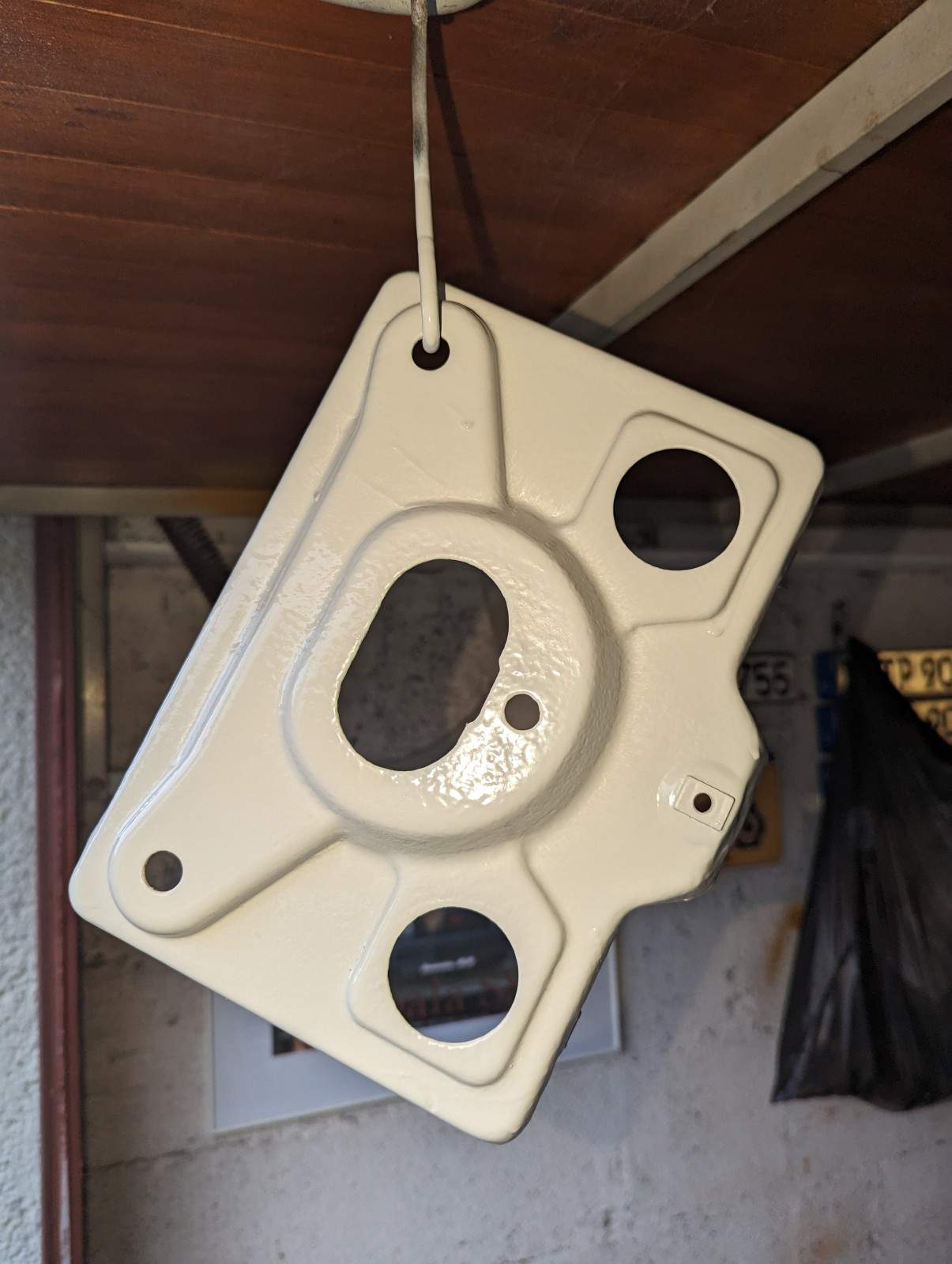

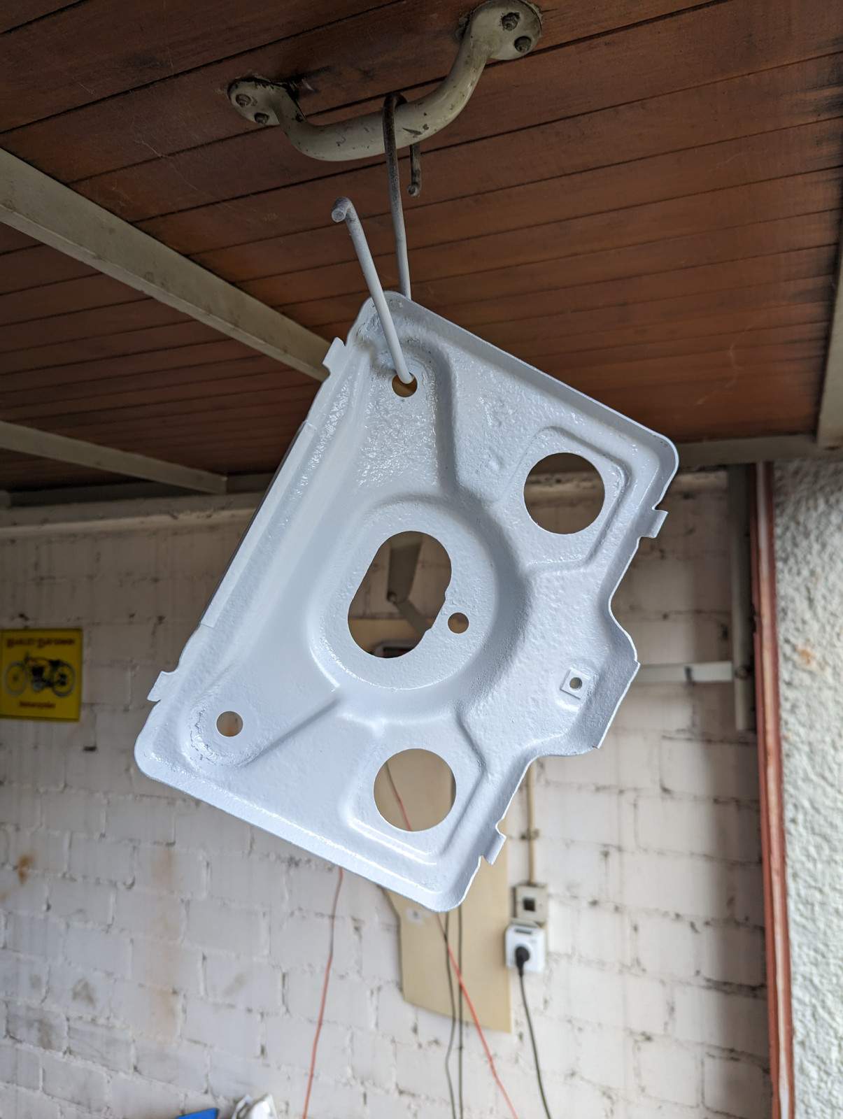

Danach war ich im Grunde bereit das Ganze mit Brunox Epoxy zu behandeln. Kleiner Hinweis an der Stelle: Auf der Dose steht zwar Rostschutz + Grundierung, aber laut Produktblatt soll man das Ganze danach lieber noch mit einem 1k-Filler behandeln falls man vorhat zu lackieren. Auch muss man aufpassen das die Brunox-Schicht ordentlich ausgehärtet ist bevor man auch nur irgendwas darauf lackiert. An der Luft kann das laut Produktblatt mehrere Wochen bis MONATE dauern. Man kann das Zeug aber auch bei bis zu 180°C einbrennen was das durchtrocknen massiv beschleunigt. Lässt sich gut im heimischen Backofen bewerkstelligen ;)
Außerdem sollte beachtet werden das es wohl Unterschiede zwischen dem Brunox Epoxy aus der Sprühdose und dem zum pinseln gibt. Angeblich sollte man bei der Version zum pinseln den Lack nicht antrocknen lassen bzw. großflächig lackieren, während das aus der Sprühdose wohl problemlos lackierbar ist nachdem es ausgehärtet ist. Keine Ahnung warum da ein Unterschied in der Formel sein sollte. Ich wollte es an der Stelle nur erwähnt haben ;)

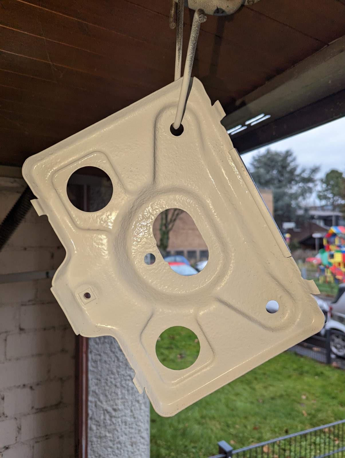

Aber erst einmal muss das Zeug aufgetragen werden. Da ich die Version aus der Sprühdose habe, soll das Zeug in 3-4 Schichten aufgetragen werden. Zwischen den Schichten soll man sich mindestens 2 Stunden Zeit lassen, andere lassen sich mit dem antrocknen 24h Zeit. Da hat wohl jeder seine eigene Vorgehensweise. Ich für meinen Teil habe mich an die 2 Stunden gehalten und nach einfacher optischer Begutachtung ist das Zeug bei normalen Temperaturen nach 2 Stunden auch fest genug für die nächste Schicht. Und so verbrachte ich meinen letzten Urlaubstag damit mein Werkstück alle 2 Stunden einmal einzusprühen. Die erste Schicht war noch sehr großzügig vom Auftrag her, bei den späteren wurde es dann was dünner ;)
Danach hatte ich noch die Idee das Ganze fein anzuschleifen um eine gleichmäßigere Schicht zu bekommen, aber da warte ich erstmal bis alles fertig getrocknet ist und entscheide dann. Gefüllert werden soll ja auch noch, vielleicht glättet sich die Oberfläche dadurch auch noch in einem zufriedenstellenden Maße. Die Werksqualität werde ich wohl mit der Dose eh nicht hinbekommen. Aber das Teil sehe ich am Ende eh nur noch beim Ein- und Ausbau der Batterie und eigentlich geht es hier auch mehr darum das Teil für die nächsten 30 Jahre fit zu machen. Auch weil es das Blech nicht mehr neu gibt und ich da meins lieber konserviere als es endgültig von Batteriesäure zerfressen zu lassen.

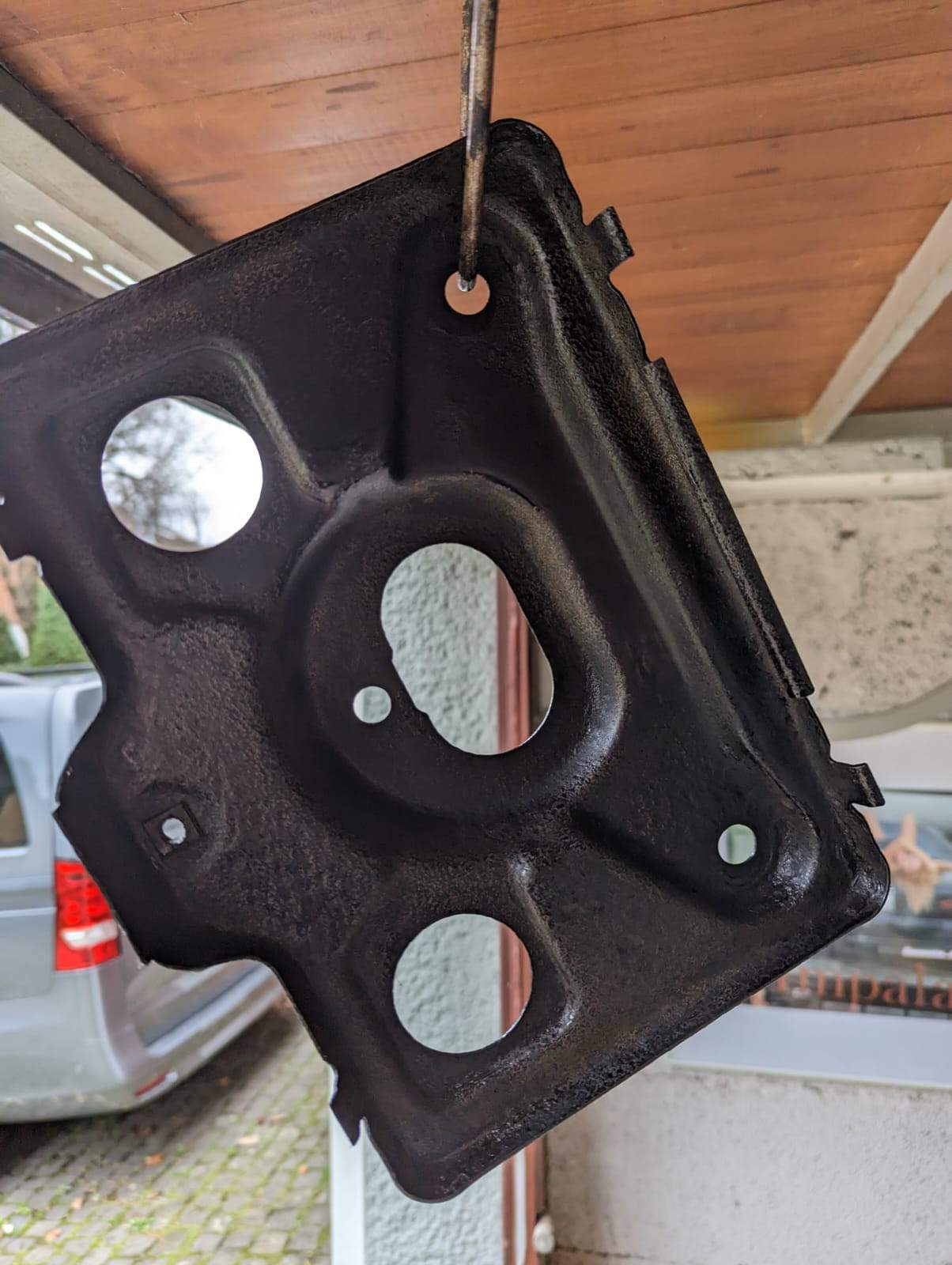

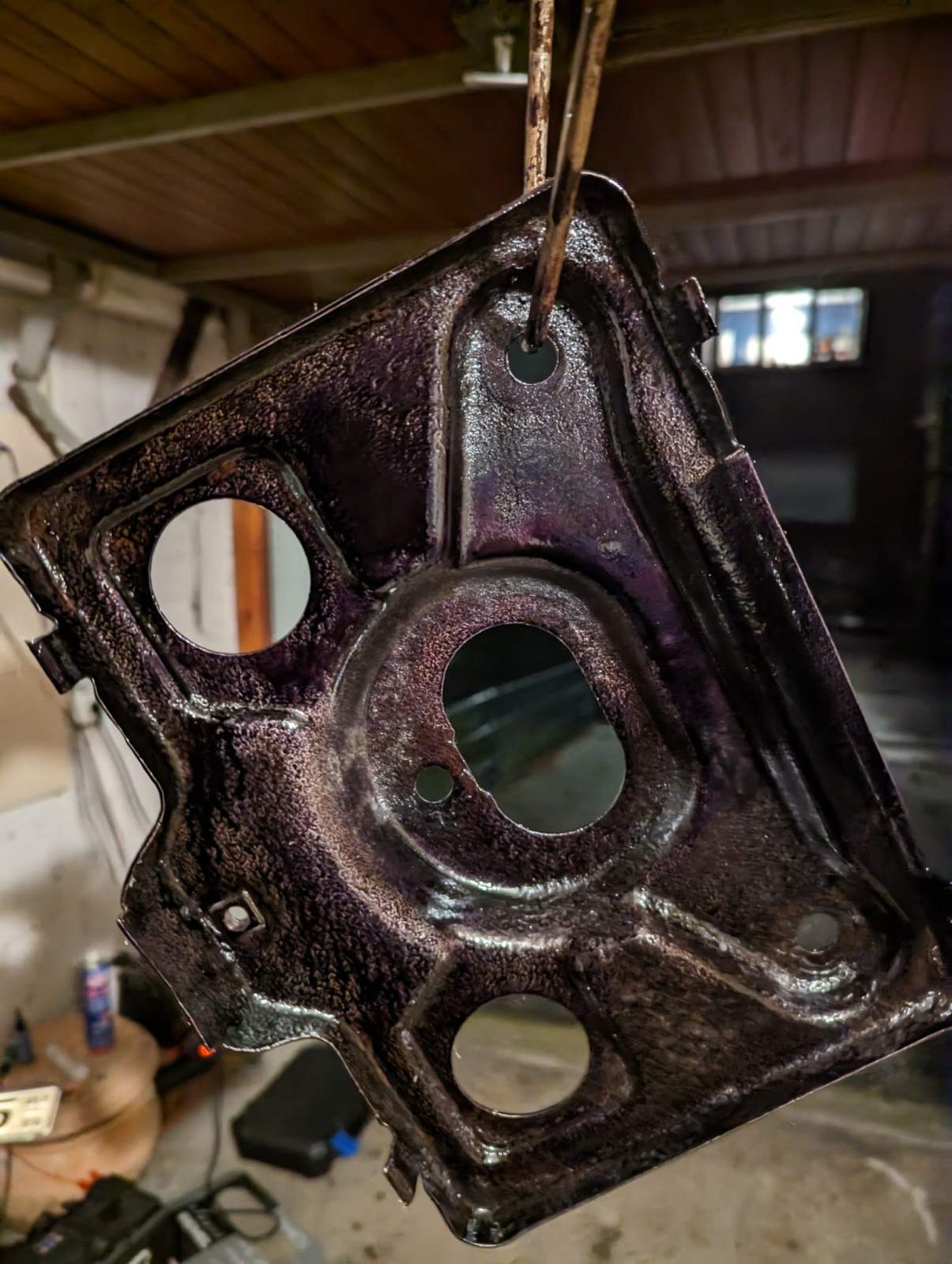

Am nächsten Tag hab ich das Teil dann aus der Garage geholt. Sah schon ganz gut aus, allerdings merkte man das der Lack noch nicht ganz fest war was auch der Luftfeuchtigkeit geschuldet war. Also nahm ich das Teil rein und legte es den Tag über auf die Heizung. Das half schon mal den Durchhärtungsprozess zu beschleunigen. Um auch ganz sicher zu sein, legte ich danach das Teil zum einbrennen in den Backofen. Brunox hält bis ca. 180°C, also ging ich auf Nummer Sicher und stellte den Ofen auf ca. 160°C ein. Das sollte hoffentlich reichen um den Trocknungsprozess soweit abzuschließen das man das Teil auch lackieren kann.
Nach 12 Minuten nahm ich das Teil wieder aus dem Ofen, der Lack war jetzt noch nicht fingerenagelfest also beschloss ich das Teil über Nacht liegen zu lassen. Am nächsten Morgen sah das Ganze auch schon deutlich besser aus. Der Lack schien endlich so fest zu sein das ich mit dem Finger keine Kerbe mehr reinbekomme. Das sollte also fest genug sein für die Grundierung. Danach kam auch schon passend die Dose mit dem Filler an! Also wieder alles in der Garage und ran an die Dose! Der Filler lässt sich relativ einfach auftragen, verläuft nicht so schnell und trocknet relativ schnell. Der Filler lässt sich mit den gängigsten Farben überlackieren. Ich hab mich hier für ein schlichtes schwarz auf Nitro-Basis entschieden, dass ist auch kompatibel mit dem Filler. Aber auch wasserbasierte Farben gehen :)

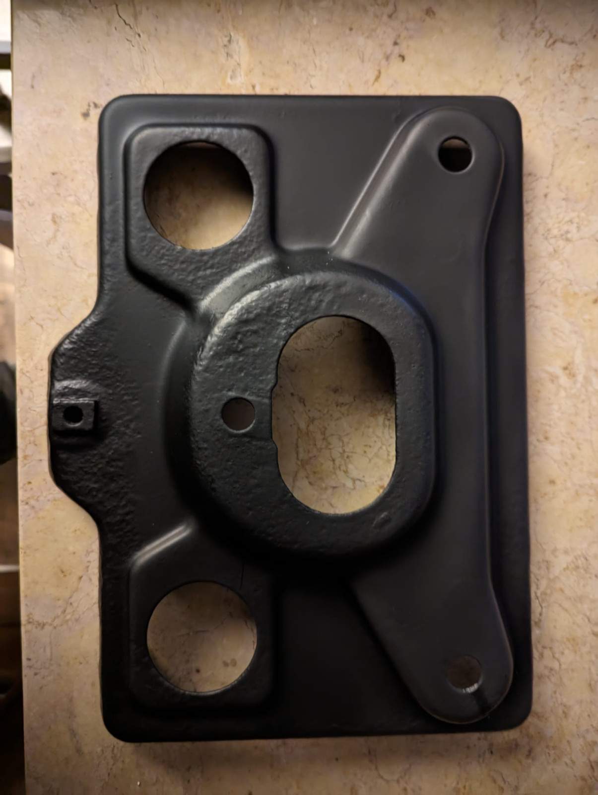

Die Nummer mit dem schleifen spare ich mir an dieser Stelle. Zum einen weil die Lackierungen selber relativ glatt geworden sind und zum anderen weil ich für perfekte Ergebnisse auch eine perfekt glatte Oberfläche benötige. Heißt ich hätte das Blech so lange runterschleifen müssen bis keine Poren mehr im Blech gewesen wären. Zu aufwändig und ich hatte auch Sorge da zu viel Material wegzunehmen. Davon ab das ich dann die ganze Epoxy Beschichtung wieder hätte runterschleifen müssen. Also weiter mit dem Füller.
Nachdem der Füller trocken war ging es auch schon an das lackieren. Der Füller ist relativ fix grifftrocken und so muss man keine 24h warten bis man den Spaß lackieren kann. Die erste Farbschicht war dann auch relativ schnell drauf und auch schon relativ flott grifffest. Vor der zweiten Schicht hab ich aber trotzdem bis zum nächsten Tag gewartet. Wobei die zweite Farbschicht auf den ersten Blick nicht sehr viel mehr gebracht hat. Mal schauen bis die trocken ist, dann entscheide ich ob da noch eine dritte Schicht draufkommt.
Bei näherer Begutachtung entschied ich mich es bei der zweiten Schicht zu belassen, da sich optisch nichts getan hatte. Für mich reicht es und für meine ersten Lackierversuche ist das Ergebnis auch gar nicht so schlecht :)
War zwar jetzt alles etwas Aufwand für so ein kleines Teil, aber das Schöne ist das man das alles so nebenher machen kann. Der größte Aufwand ist das entlacken und entrosten. Die Lackiererei selbst nimmt nicht viel Zeit in Anspruch, man muss halt nur warten können ;) Ein paar Tage später habe ich das Teil dann auch mal wieder an Ort und Stelle verfrachtet. Macht sich gut da und sieht ohne Blätterteig auch deutlich besser aus :cool:

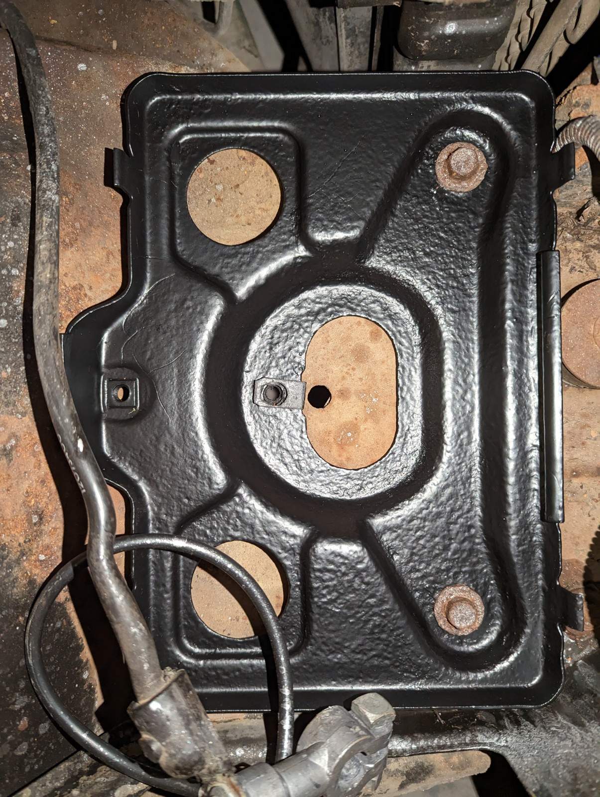

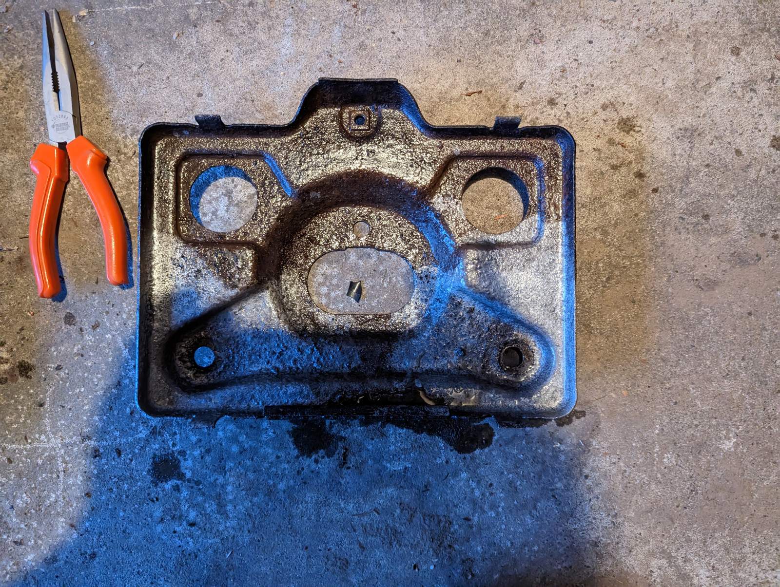

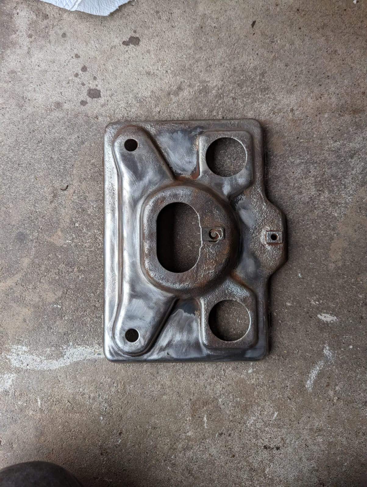

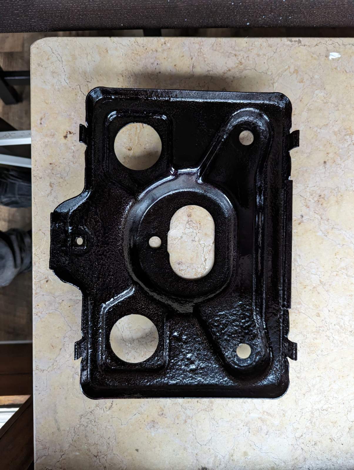

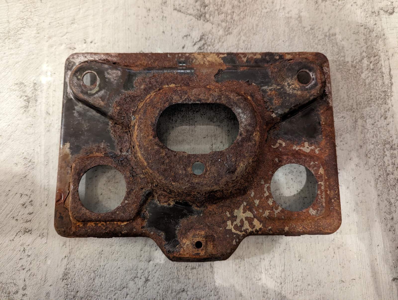

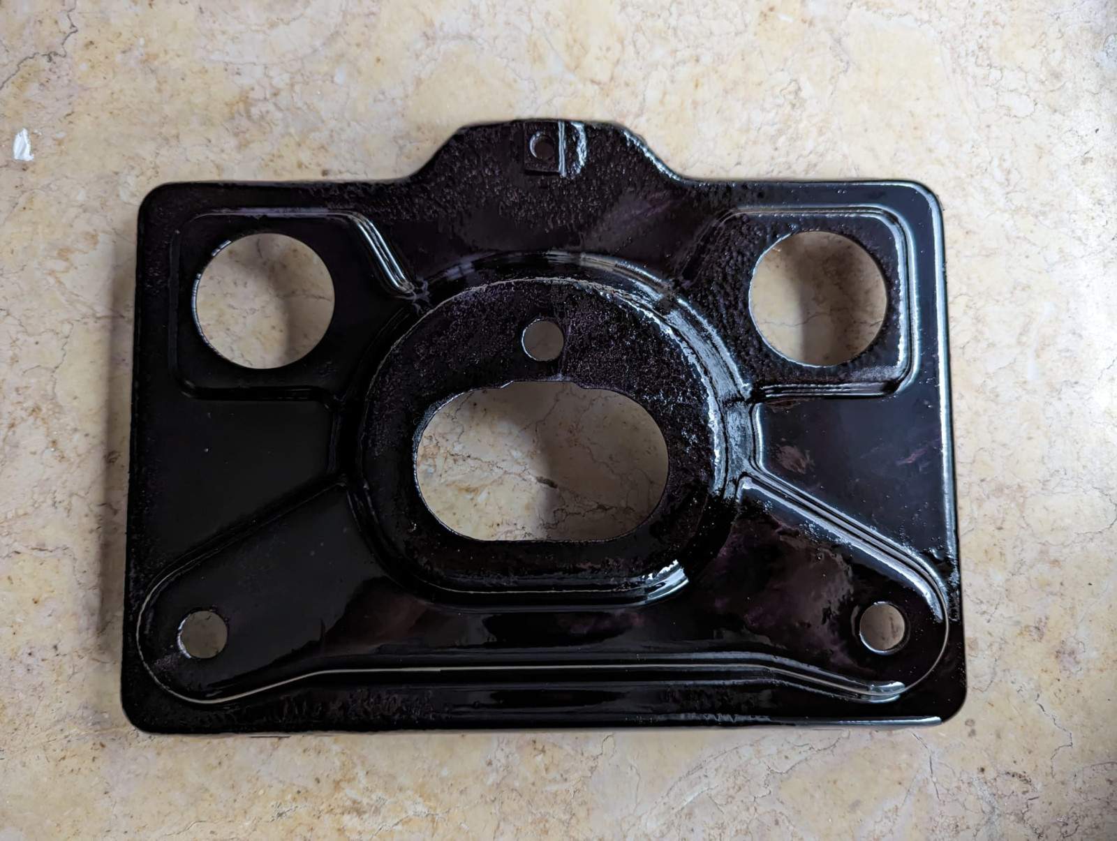

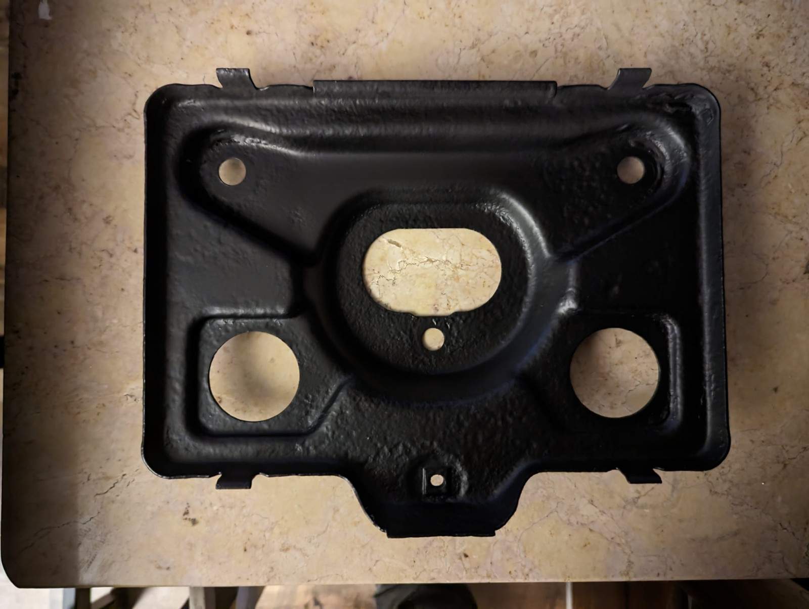

Batteriehalter entrosten, nochmal........
Und weil ich bekloppt bin und die Saisonpause noch etwas geht, mache ich das auch :D Beim Sheriff war das Blech zwar äußerlich nicht so tief angegriffen, dafür war da wohl auch länger niemand mehr dran. Die Schrauben jedenfalls waren bombenfest. Ich hab es dann mit starkem Rostlöserspray versucht, aber auch das wollte erst nicht helfen. Da ich hier nur die kleine Ratsche dabei hatte, beschloss ich erst noch nach Hause zu fahren um einen passenden Ringschlüssel zu holen, in der Zwischenzeit kann der Kram dann noch weiter einziehen in der Hoffnung das es sich dann besser löst. Ich nahm dann von zuhause zur Sicherheit auch gleich noch ein bisschen WD40 mit. Wieder zurück probierte ich es erst einmal mit dem Ringschlüssel und Gott sei Dank konnte ich damit den Losbrechpunkt überwinden. Scheinbar hatte das Spray da jetzt doch mal so langsam sein Werk getan. So konnte das andere Kriechmittel im Kofferraum bleiben! Auch hier wieder das Prozedere wie beim Blauen. Erstmal wanderten Schrauben und Blech ins Essigbad.
Danach alles gründlich spülen, trocknen und wieder alles schleifen. Der Rost hier war zwar nicht so tief, dafür großflächiger. Entsprechend easy ging der Rost an den meisten Stellen auch runter. Und dann auch hier wieder das Prozedere aus Brunox Epoxy, Brunox Filler und danach lackieren. Gespannt war ich wie gleichmäßig die Oberfläche nach dem fillern aussieht. Nachdem Durchgang 1 mit dem Filler durch war, hatte sich dieser stellenweise zusammengezogen. Also war für Schicht zwei noch etwas Nacharbeit angesagt. Aber auch da hat sich die Schicht wieder verzogen. Ich vermute in der Zeit war es einfach zu kalt, beim Halter vom Blauen hatte ich damit kein Problem. Da war es aber ein paar Grad wärmer.

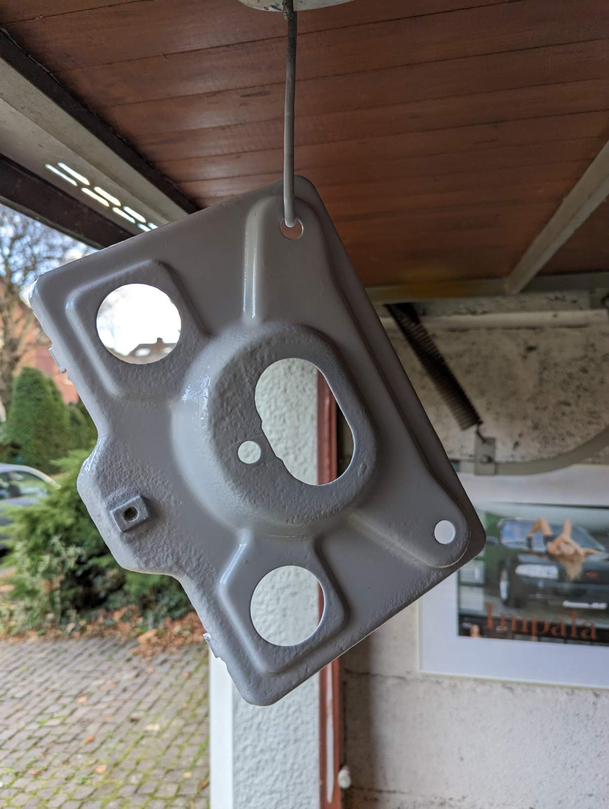

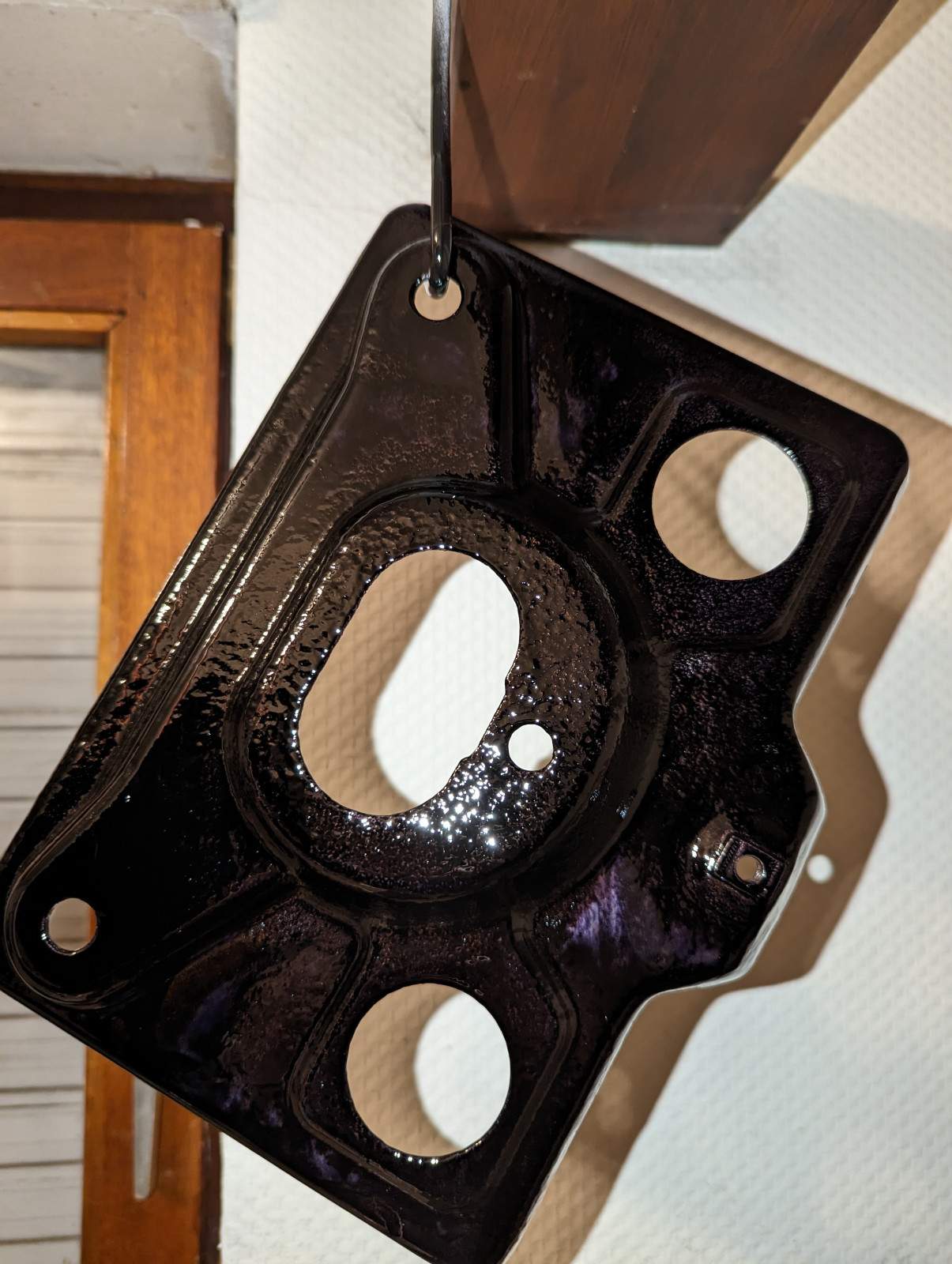

Nach ein paar Tagen durchtrocknen habe ich mich dann auch wieder an den finalen Anstrich gemacht. Also die Dose wieder ordentlich geschüttelt und die erste Schicht aufgetragen. Dann hieß es für die zweite Schicht wieder warten. Ein paar Stunden später war der Lack so trocken das man die nächste Schicht auftragen konnte. Diese trocknete dann auch relativ zügig. Da die Dose mittlerweile relativ leer war, beschloss ich einfach so lange weitere Schichten aufzusprühen bis die Dose leer ist. Denke zwei weitere Schichten kriegt man da noch raus. Okay, am Ende war es doch nur eine weitere, aber dafür war ich die Dose los.
Und nach einer weiteren Wartephase damit der Lack ordentlich durchtrocknen kann, ging es auch schon wieder zurück an Ort und Stelle. Natürlich habe ich da vergessen die Spanngurte zu verbauen die ich ja extra wegen dem Sheriff gekauft hatte :rolleyes: Bastele ich dann zum Saisonstart mit der Batterie rein. Und damit war auch der Part der Winterarbeit erledigt. Auch wenn es immer wieder was gedauert hat, haben die Arbeiten doch Spaß gemacht und an solchen Teilen kann man seine Lackierskills durchaus mal ausprobieren ohne sich groß ärgern zu müssen wenn das Ergebnis nicht perfekt ist. Ist ja schließlich kein Kotflügel.

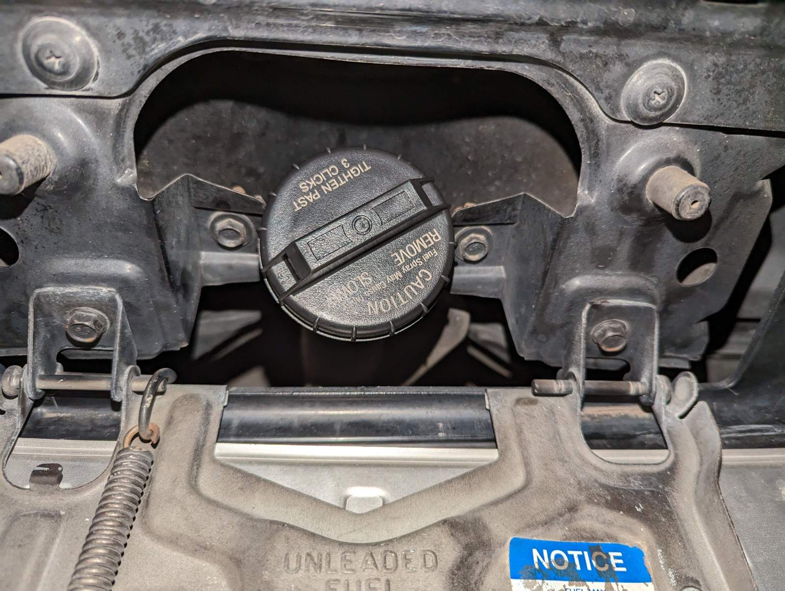

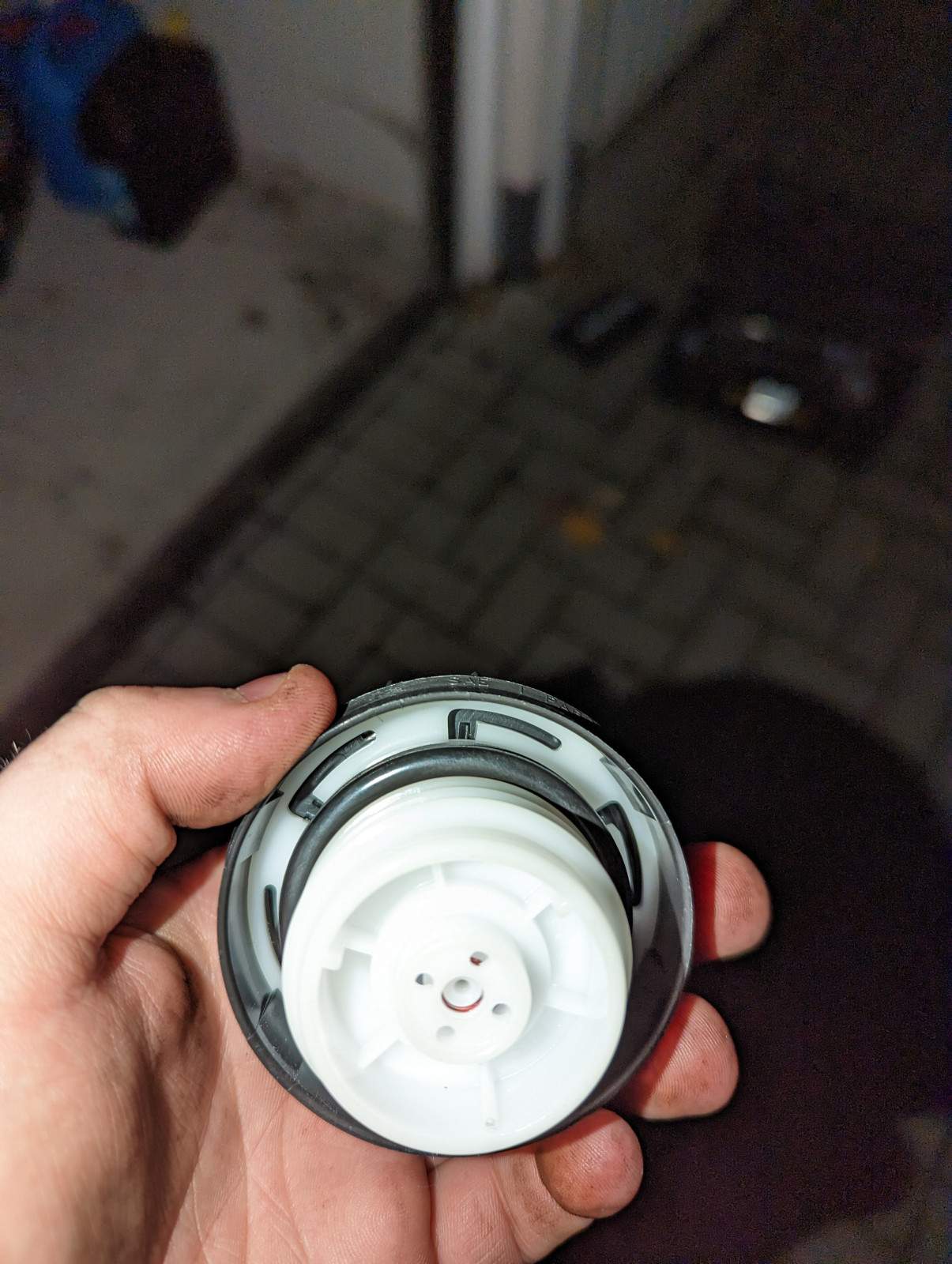

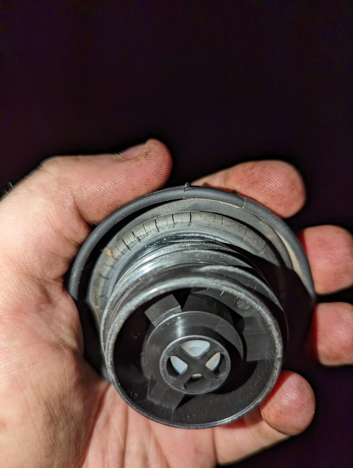

Neuer Tankdeckel
Da war mir aufgefallen das die Dichtung im alten Deckel echt nicht mehr gut ist. Die Dichtung ist schon arg rissig! Da ich keine Ahnung habe wie alt das Aftermarketteil ist, bestelle ich das Ding gleich neu. Dann ist auch ein passendes Teil von ACDelco drin, womit wieder ein Stück mehr zur Originalität getan ist. Auch wenn es nur ein winziges Detail ist ;)
