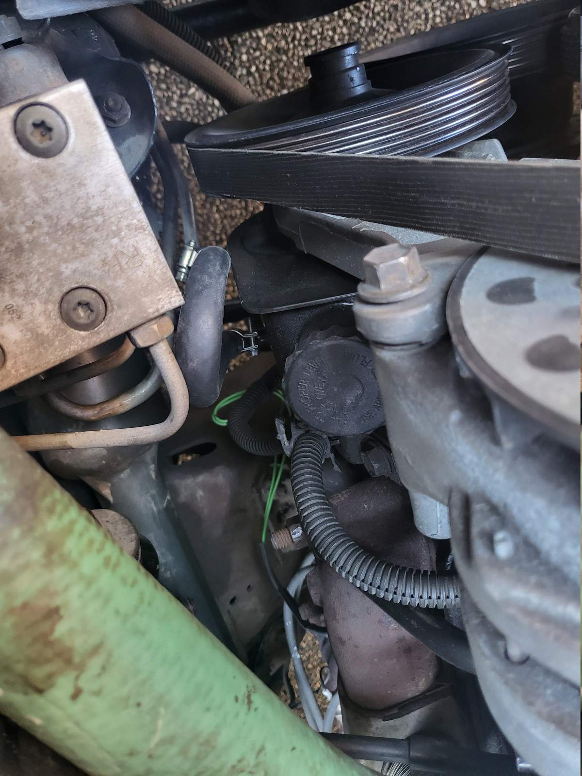

Nachkontrolle
StabilagerStabilager
Danach noch der Check ob die Servo wieder dicht ist. Hmm, am Stabilisator ist immer noch ein bisschen Öl, aber vermutlich immer noch das Alte. Am Lenkgetriebe scheint es jetzt trocken zu sein, zumindest habe ich da kein Rinnsal mehr gefunden. Kann also wirklich sein, das hier einfach noch Reste von vorher am Stabilisator kleben. Das war auch dieses Mal nicht soviel wie vorher und eine Pfütze habe ich nach etwas Standzeit auch nicht unterm Auto gefunden. Die Stelle um das Stabilager, habe ich dann auch mal sauber gemacht. Zumindest das scheint geklappt zu haben. Jetzt wollte ich aber doch noch mal das Kabel von dem Temperaturfühler prüfen. Der Caprice hat zwei davon, einen der die Temperatur für die Einspritzanlage liefert und einen zweiten im Zylinderkopf, welcher exklusiv für die Temperaturanzeige zuständig ist. Bei europäischen Autos ist der Fühler der Einspritzanlage auch gerne mal für die Anzeige zuständig. Also kurz am Kabel gewackelt und schon hatte ich beide Käbelchen in der Hand. Okay, Kabel ab aber Stecker noch dran :confused: Das könnte dann auch schon die Erklärung sein. Also beide Kabel noch mal in den Stecker geschoben, Zündung an und et voila, die Temperaturanzeige tut wieder irgendwas. Da muss ich wohl einfach mal den Stecker erneuern lassen. Sollte kein Staatsakt werden. Und damit war ich von dem Auto für den Rest des Tages erst einmal bedient, auch weil einem die Hitze momentan einfach nur die Rübe weichkocht.
Stecker TemperaturfühlerStecker Temperaturfühler

Die Servo scheint soweit dicht zu bleiben. Wenn FedEx sein Versprechen hält, habe ich morgen die Lima hier liegen.
Leider habe ich festgestellt das mir die Werkstatt beim Ausbau der Lenksäule wieder das Dashboard zerdeppert hat. Heißt im Grunde wieder alles ausbauen und den ganzen Mist wieder neu verkleben. Hatte mich über die Splitter im Fussraum gewundert. Ich muss mir da mal überlegen wie ich das von hinten soweit verstärken kann das es nicht sofort auseinanderbricht.
