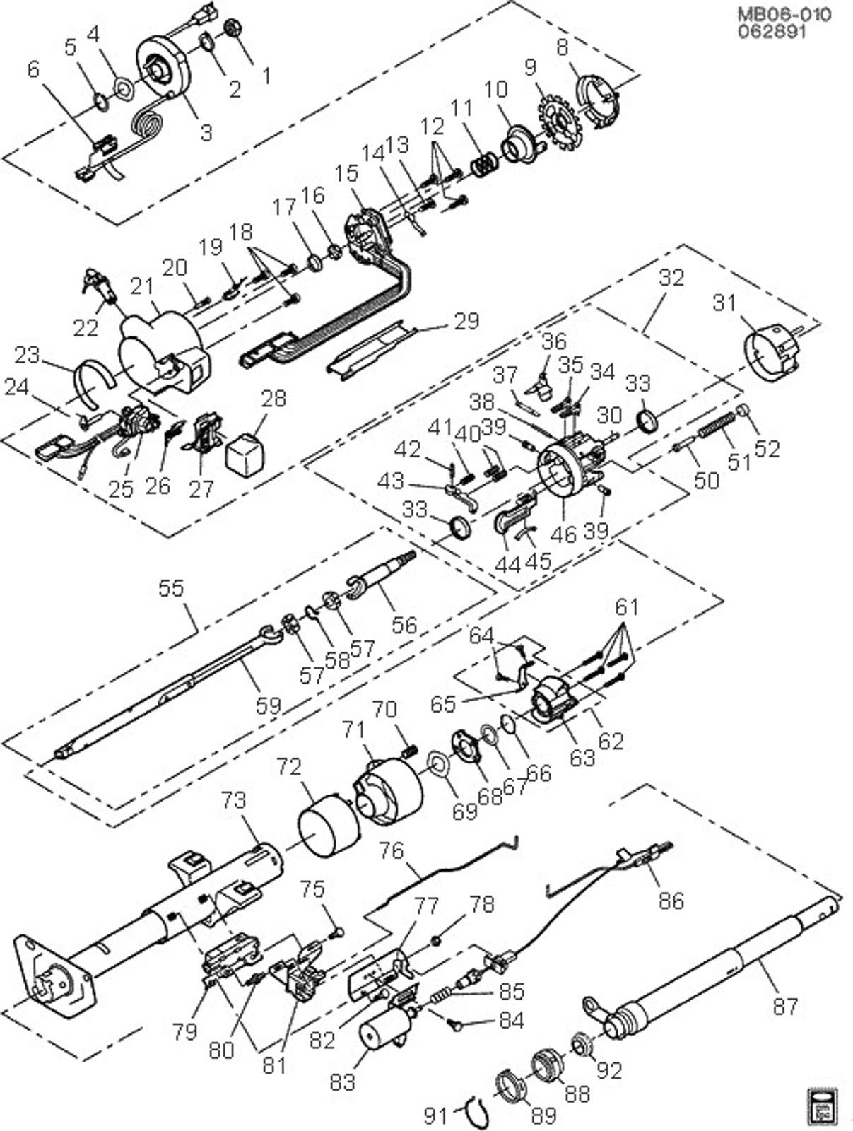

Höhenverstellung
lenksaeule-explosionlenksaeule-explosion
Die Höhenverstellung hat leider immer noch Spiel. Der Grund dafür ist, dass sich die Schrauben, welche den verstellbaren Teil in Position halten, mit der Zeit lockern. Zumindest meistens! Und wenn das passiert wackelt der Teil der Lenksäule, in der die Verstellung sitzt, natürlich wie nichts Gutes. Leider so eine alte GM Krankheit die sich über Jahrzehnte durch alle Modellreihen mit dieser Lenksäule zieht. Was gefühlt so gut wie jedes Auto gewesen sein müsste das GM in den letzten 60 Jahren produziert hat :D Im Ernst, diese Lenksäule ist über die Jahre in so vielen Autos gelandet das die Produktionszahlen ziemlich beeindruckend sein müssten.
